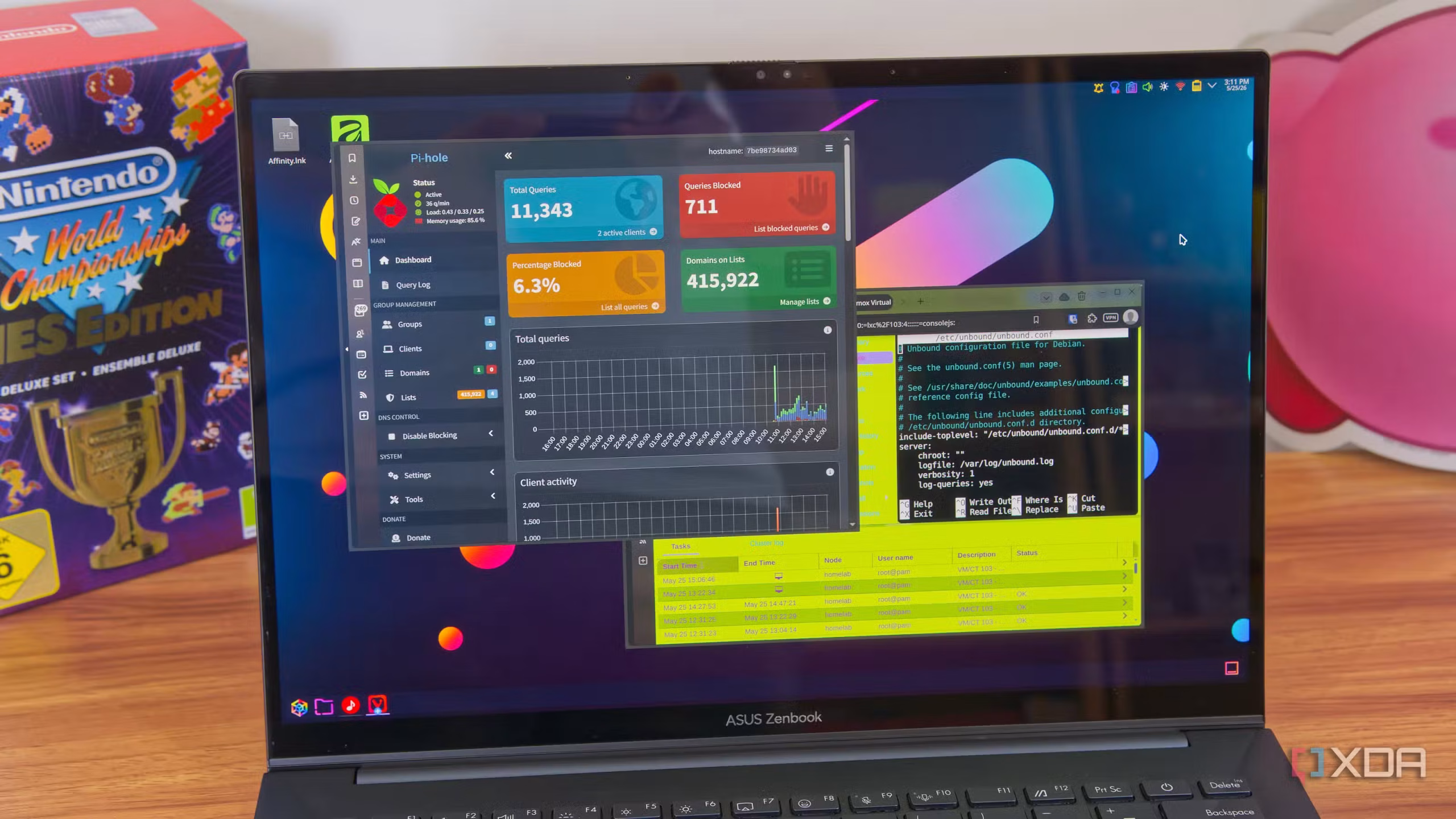

Lo mejor es que no tienes que elegir entre una interfaz amigable y una seguridad de nivel militar. Pi-hole se mantiene como tu centro de mando visual, ofreciendo esos gráficos claros que tanto nos gustan. Simplemente, cambias su configuración «upstream» para que, en lugar de mirar hacia afuera, apunte a tu instancia de Unbound local.
Para implementarlo, puedes desplegar un contenedor ligero en Proxmox o un LXC en tu servidor doméstico. Una vez instalado, la configuración es sorprendentemente directa si sigues la lógica de self-hosting.
- Paso 1: Instalar Unbound en un contenedor Debian limpio.
- Paso 2: Ajustar las reglas de firewall en tu hipervisor para aceptar el tráfico DNS.
- Paso 3: Apuntar Pi-hole hacia la IP de tu nuevo resolvedor recursivo.
Precio: Totalmente gratuito. Dificultad: Moderada. Privacidad: Nivel experto.
Al ver los logs en tiempo real, observarás cómo cada consulta es validada localmente. Es un proceso que convierte tu red en un entorno soberano. Ya no dependes de las listas de confianza de terceros para saber qué IP corresponde a qué dominio; ahora, tú mismo validas la respuesta.
