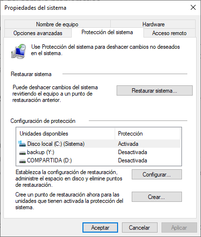

Windows 11 puede generar puntos por su cuenta, sí. Personalmente no me fío de eso, y te explico por qué. La creación automática depende de que la protección del sistema esté activada en la unidad donde está instalado Windows, normalmente la C:. Y en muchos equipos viene desactivada de fábrica.
Para comprobarlo, pulsa Win + R, escribe systempropertiesprotection.exe y dale a Enter. Aparecerá la ventana de Propiedades del sistema directamente en la pestaña que interesa. Ahí verás cada unidad y si la protección está activada o desactivada.
Cuando esa opción está activa, Windows suele crear un punto antes de cambios delicados: ciertos drivers, algunas aplicaciones, determinadas actualizaciones acumulativas o ajustes profundos del sistema. La palabra clave es «suele». No todo lo dispara, no siempre lo hace a tiempo y, en cambios manuales que tú decides, no hay garantía ninguna. Por eso conviene crear el punto a mano antes de tocar nada serio.

  1. Abre el menú Inicio y escribe «Crear un punto de restauración». El primer resultado te lleva directamente a la ventana de Propiedades del sistema, en la pestaña Protección del sistema.
  2. Mira el estado de la unidad principal. Si aparece como Desactivada, no podrás crear ningún punto. Selecciónala, pulsa Configurar, marca Activar protección del sistema y ajusta el espacio máximo en disco. Con un 5 % suele bastar para tener varios puntos disponibles.

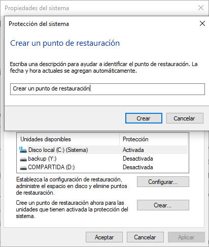

  3. Pulsa el botón Crear. Windows pedirá una descripción para identificar ese punto. Cuanto más concreta, mejor: en lugar de «prueba», pon algo como «antes de instalar drivers Nvidia 566» o «antes de actualizar BIOS».
  4. Espera unos segundos y confirma. Cuando aparezca el aviso de que el punto se ha creado correctamente, ya tienes la referencia guardada.
El gesto cuesta literalmente medio minuto. A cambio, te ahorra una posible reinstalación del sistema si lo siguiente que haces sale mal.

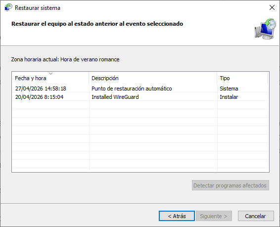

En la pestaña Protección del sistema, pulsa Restaurar sistema. Se abre un asistente que muestra el último punto disponible o el recomendado. Marca Elegir otro punto de restauración si quieres ver el listado completo con fecha, hora y descripción de cada uno. Es donde se nota el favor de haber escrito descripciones claras al crearlos.
Antes de confirmar, Windows avisa de que se desinstalarán programas, controladores y ajustes aplicados después de la fecha del punto. Tus archivos personales no se tocan, pero el equipo se reiniciará y el proceso no se puede interrumpir a la mitad. Cierra cualquier trabajo abierto y, si tienes algo crítico sin guardar, hazlo antes de seguir.
Cuando termine, el sistema arranca en el estado que tenía en ese momento. Para errores tras instalar un driver, conflictos con una actualización o software que ha dejado el equipo inestable, suele resolver el problema sin más vueltas.
