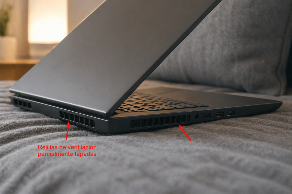

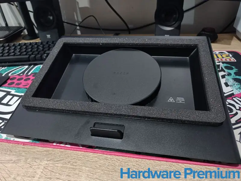

Una almohada, una manta o el edredón bloquean la ventilación y convierten el portátil en una sauna. En el regazo, lo mismo. Si trabajas así con frecuencia, una almohadilla de enfriamiento o una base con ventiladores propios marca la diferencia. No por capricho geek, sino porque cada grado de más es vida útil que pierdes.

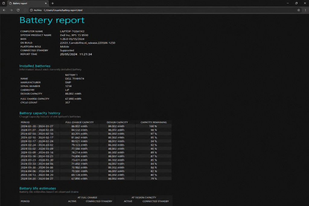

A cambio, las herramientas de terceros como BatteryInfoView o HWiNFO ofrecen más detalle técnico y funcionan en cualquier marca. En Windows 11 también puedes generar un informe nativo desde la línea de comandos con powercfg /batteryreport, que vuelca un HTML con el historial completo de uso, ciclos estimados y degradación frente a la capacidad original.
La calibración mensual encaja aquí. No recupera capacidad perdida, pero ajusta la lectura del sistema para que el porcentaje mostrado se corresponda con la carga real. Sin calibrar, es habitual ver saltos del 30% al 5% sin aviso.
