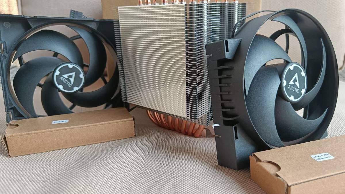

El Arctic Freezer 4U-M Rev2 llega en una caja de cartón sin ningún diseño más allá de la descripción del fabricante, destacando así que los costes de fabricación van exclusivamente dedicados a ofrecer el máximo rendimiento, por el menor dinero. Al abrirla, encontramos todo perfectamente organizado, con los ventiladores Arctic Freezer 4U de 120 mm ubicados en el lateral del disipador, justo bajo los anclajes. El ventilador delantero viene con un splitter para conectar el ventilador trasero, por lo que su control será extremadamente sencillo desde únicamente uno de los conectores PWM de la placa.
En el paquete se incluye una gama de soportes para las CPUs de servidor de Intel y AMD, así como un set de 4 tornillos para su instalación. Estos accesorios los encontramos en pequeñas cajas, y Arctic ha incluido una jeringa de 0,8g de su más reciente versión de pasta térmica, la MX-6.

Al extraer todos los elementos de la caja, observamos el enorme disipador de aluminio que Arctic nos brinda. Con unas dimensiones de 124 mm (Largo) x 156 mm (Ancho) x 145 mm (Alto) y un peso de 1275 gramos, notamos que no estamos ante un disipador cualquiera, sino ante un titán capaz de disipar hasta el más potente de los servidores.
Su diseño apuesta por un sencillo bloque de aluminio con 8 heat pipes de cobre, el cual asegura una eficiencia de disipación excepcional en procesadores de hasta 96 núcleos y un TDP de hasta 350W, mientras que sus ventiladores apenas consumen unos 2,88 watts. Sobre la superficie lleva un plástico protector para evitar que sufra daños durante el envío o manipulación del embalaje.

En cuanto a prestaciones, cada ventilador cuenta con un sistema de rodamientos de doble bola que estabiliza el giro del rotor, ofreciendo una durabilidad mejorada, diseñados para operar a velocidades de entre 400 RPM y 2300 RPM, lo que le permite mantener una refrigeración eficiente sin generar ruidos excesivos. Además, la superficie de cobre en la base del disipador maximiza la transferencia térmica, asegurando una disipación de calor óptima para CPUs de alta gama.
Cada ventilador dispone de una forma única, por lo que su instalación en ambos casos es unidireccional, lo que facilita en gran medida su uso.
