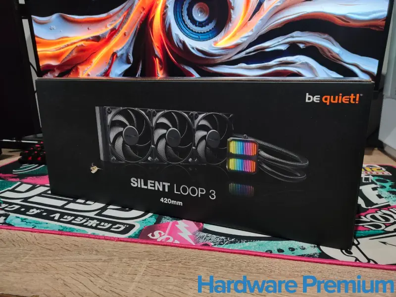

Desde el primer vistazo, la caja de la Silent Loop 3 420mm deja claro el enfoque de be quiet!: orden, sobriedad y funcionalidad. Lejos de buscar protagonismo con colores estridentes o tipografías agresivas, el diseño se apoya en un fondo negro mate con acabados limpios, dejando que la imagen del producto hable por sí misma. El bloque de refrigeración con iluminación ARGB ocupa el centro de atención, enmarcado por los tres ventiladores Silent Wings 4. Todo está dispuesto con precisión, transmitiendo claridad y propósito.

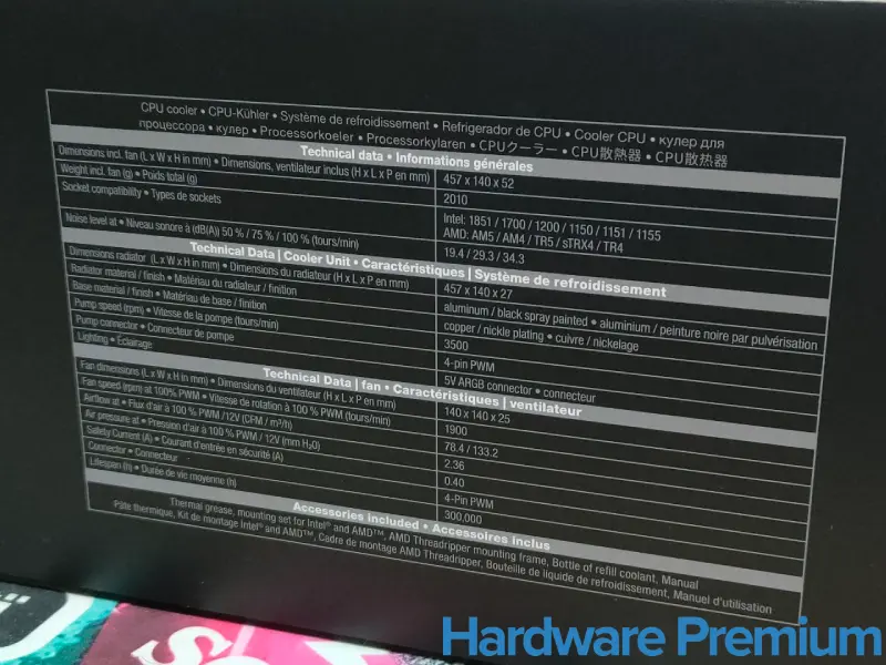

En los laterales y parte trasera, encontramos la información técnica presentada de forma estructurada y sin adornos. Dimensiones, velocidades, compatibilidades y materiales están impresos en varios idiomas, listos para quien quiera saber exactamente lo que se lleva a casa.

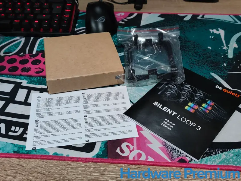

Accesorios

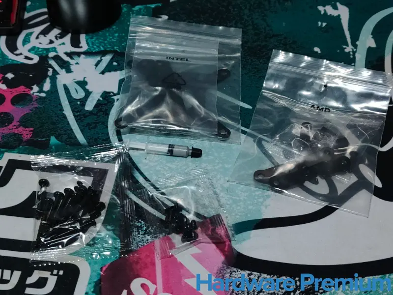

Al abrir el paquete, lo primero que llama la atención es cómo be quiet! ha optado por mantener el orden y la separación entre plataformas. El frame para procesadores Threadripper se entrega de forma independiente, mientras que el resto de los anclajes, tanto para sockets Intel como AMD convencionales, se agrupan dentro de una sencilla caja de cartón reciclado. Un detalle que facilita la identificación de piezas sin necesidad de desparramar todo el contenido.
Entre los accesorios encontramos también el kit de tornillería necesario para fijar tanto los ventiladores como el radiador, un splitter PWM que permite alimentar los tres ventiladores desde un solo conector de placa base, y un manual con instrucciones claras, ilustradas y multilingües. A esto se suma un bote de líquido refrigerante transparente, una inclusión útil teniendo en cuenta que este modelo permite recarga, y cuyo aspecto incoloro concuerda con los acabados del sistema, que no deja el líquido a la vista.
Un pequeño punto a tener en cuenta es la ausencia de especificaciones para la pasta térmica incluida. Aunque se suministra una dosis dentro del paquete, no se detalla el tipo ni el rendimiento esperado, algo que puede dejar dudas en quienes busquen datos concretos antes de aplicar el compuesto.

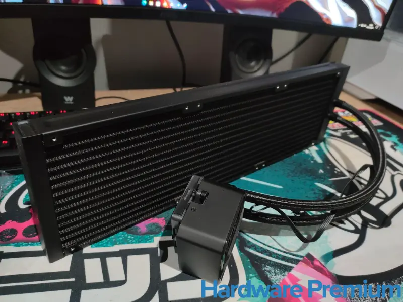

Bloque CPU/Bomba be Quiet! Silent Loop 3

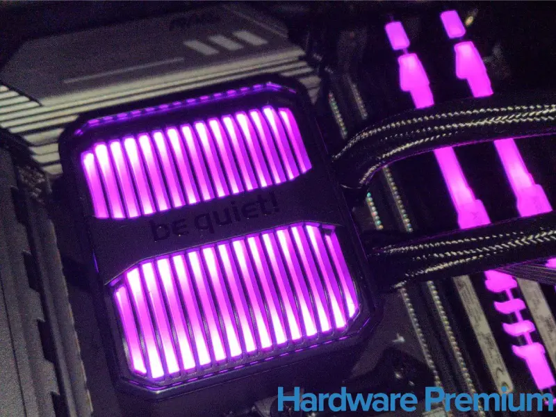

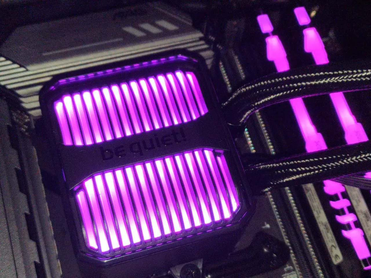

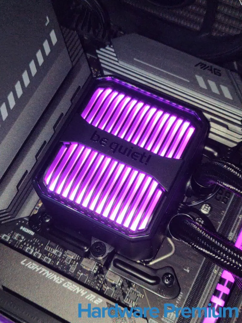

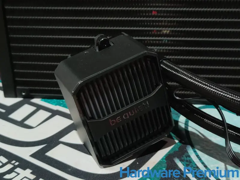

El bloque de CPU de la Silent Loop 3 mantiene un diseño sobrio y funcional, sin florituras innecesarias. Su carcasa opaca en negro mate encaja con el resto del conjunto, ocultando el interior sin dejar de incorporar un toque visual gracias a la iluminación ARGB frontal con rejilla translúcida. Este diseño no solo aporta presencia, sino que también evita distracciones innecesarias dentro del chasis, algo coherente con la línea estética de la marca.
En el interior, se aloja una bomba de tres cámaras con motor de seis polos, capaz de alcanzar hasta 3.500 RPM y gestionada mediante un conector PWM de 4 pines, lo que permite un control dinámico de su rendimiento según la carga térmica. Esta configuración está diseñada para minimizar las turbulencias internas, reduciendo así el ruido y mejorando la circulación del líquido sin necesidad de recurrir a estructuras complejas. Además, la base de contacto con la CPU es de cobre niquelado, lo que asegura una buena transferencia térmica con resistencia a la corrosión a largo plazo.

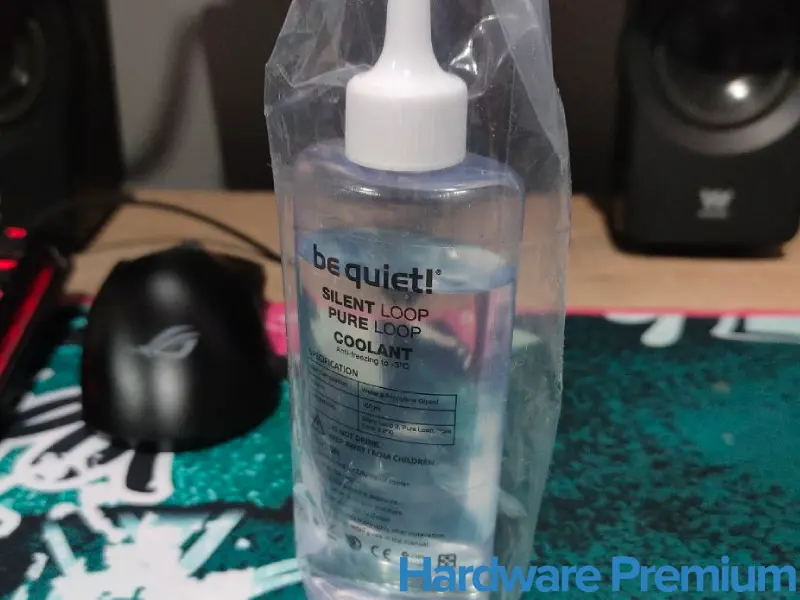

Otro punto destacable es la presencia de un puerto de recarga accesible, una característica poco habitual en sistemas AIO. Esto permite al usuario rellenar el circuito con el refrigerante incluido cuando sea necesario, alargando su vida útil y manteniendo el rendimiento con el paso del tiempo.

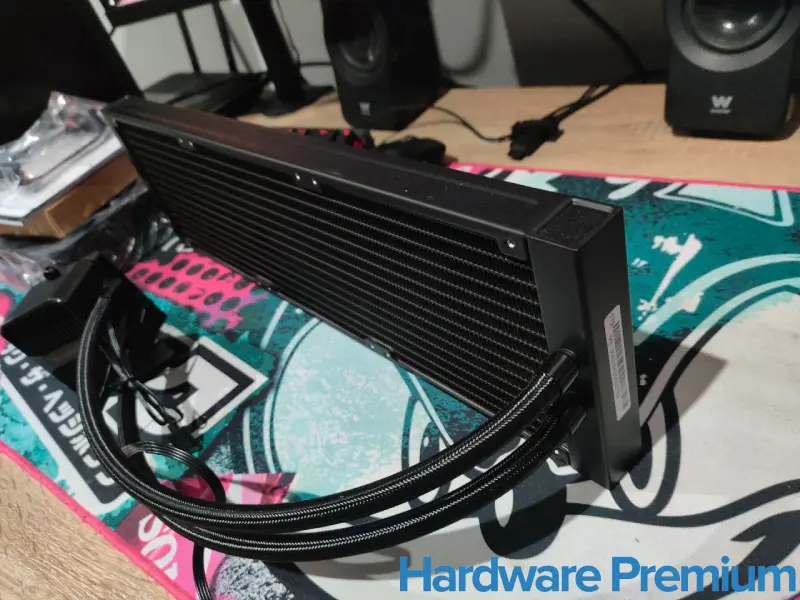

Radiador
El radiador de la Silent Loop 3 420mm apuesta por un diseño más contenido en grosor frente a otros modelos de gran tamaño del mercado. Con tan solo 27 mm de grosor (sin ventiladores), se sitúa en el rango más delgado entre las AIO de su categoría. Esto supone una ventaja clara para la compatibilidad con cajas que ofrecen espacio limitado entre la cubierta superior y la placa base, reduciendo así conflictos con la RAM o el VRM.
Con unas dimensiones totales de 457 x 140 x 27 mm, su superficie frontal se aprovecha para montar tres ventiladores de 140 mm, maximizando la disipación sin necesidad de un grosor excesivo. Aunque este diseño sacrifica algo de capacidad térmica frente a radiadores más gruesos como el Liquid Freezer III, lo compensa con una instalación más sencilla y un flujo de aire menos restringido, especialmente útil en configuraciones que priorizan la ventilación general del chasis.
El acabado en aluminio con recubrimiento negro por pulverización encaja con la estética general del conjunto. Mientras que las aletas internas muestran una estructura fina y uniforme, sin irregularidades visibles ni bordes deformados. En los extremos, los tubos mallados están firmemente sujetos y curvados de forma natural, lo que facilita su colocación incluso en espacios justos.

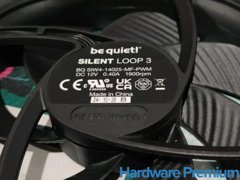

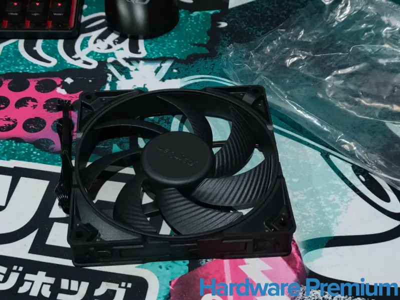

El sistema viene acompañado por tres ventiladores Silent Wings 4 de 140 mm, modelo BQ SIW4-14025-MF-PWM, con una velocidad máxima de 1900 RPM y un consumo de 0,40 A a 12V. Cada unidad llega protegida en su propia bolsa de plástico, sin preinstalar, lo que facilita una organización más flexible durante el montaje. Aunque añade un paso adicional para usuarios que prefieren una solución más directa.
En cuanto al diseño, estos ventiladores muestran unas aspas optimizadas con canales en espiral, pensadas para equilibrar presión estática y flujo de aire. Lo que los hace aptos tanto para radiadores como para ubicaciones dentro del chasis.

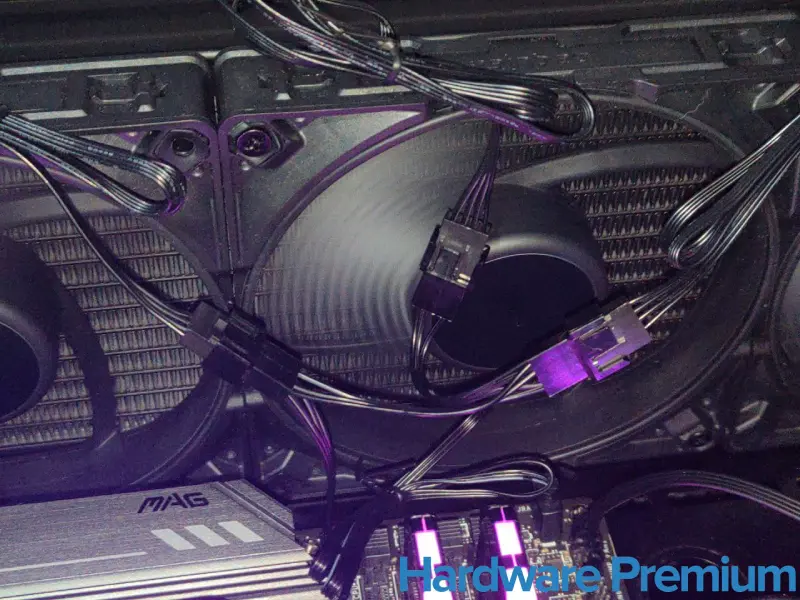

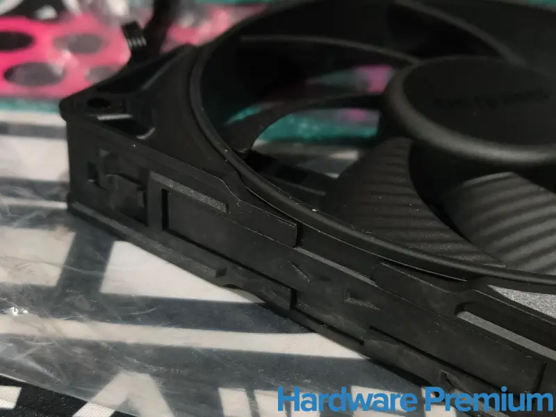

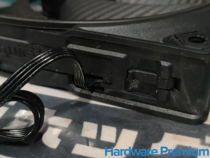

El marco exterior es sólido, con refuerzos angulares visibles, pero aquí es donde aparece un posible punto de confusión: las líneas del diseño simulan mecanismos de anclaje o pestañas móviles. Dando así la impresión de que ciertas partes puedan desmontarse o ajustarse, cuando en realidad están completamente fijas. Esto puede inducir a error en el primer contacto, especialmente si se intenta manipular algo que no está pensado para desmontarse.
Del mismo modo, el conector PWM de 4 pines presenta un diseño encajado en una guía rectangular que podría parecer extraíble, pero no lo es.
En términos generales, el ventilador ofrece una base sólida tanto en prestaciones como en durabilidad (con una vida útil estimada de 300.000 horas a 25 °C).

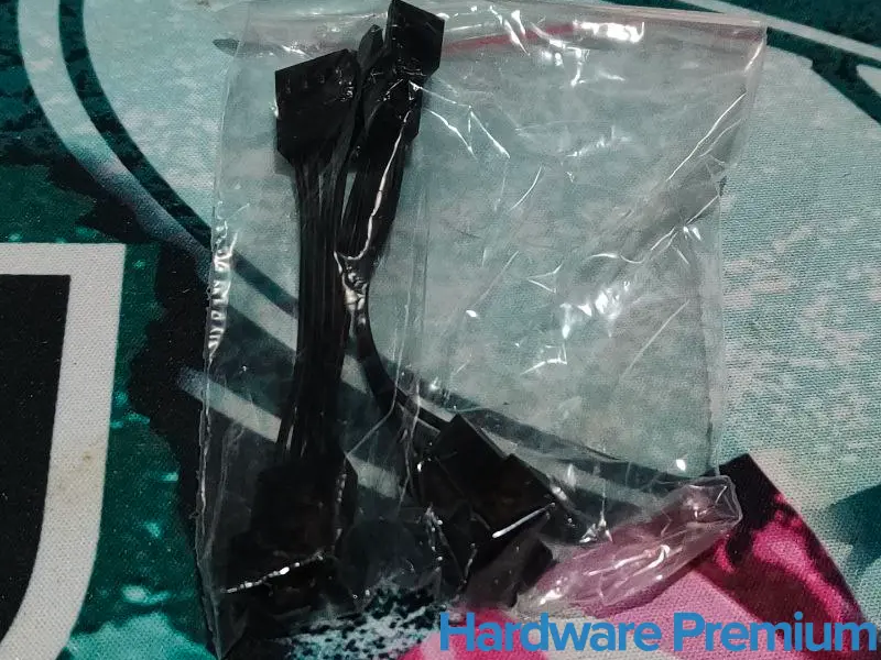

Splitter PWM: útil, pero limitado por su longitud
Aunque be quiet! incluye de serie un splitter PWM para alimentar simultáneamente los tres ventiladores Silent Wings 4 desde un solo conector de placa base, su longitud se queda claramente corta. En torres de tamaño medio, esto puede dificultar llevar los cables desde el radiador (especialmente si se monta en la parte delantera) hasta una zona de gestión oculta o directamente hasta el conector CPU_FAN o SYS_FAN más cercano.
Una solución sería optar por un splitter más largo o bien emplear extensores PWM, aunque esto implica un gasto adicional y añade pasos al montaje. No habría estado de más ofrecer un splitter algo más generoso para facilitar una integración limpia, independientemente del tamaño del chasis.

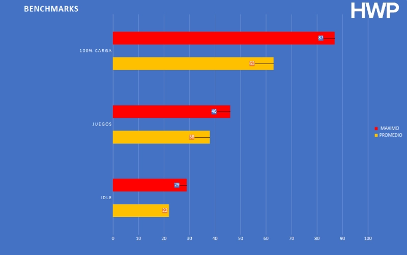

La Silent Loop 3 420mm ofrece un rendimiento térmico notable, con cifras muy competitivas en distintos escenarios de uso. En reposo (idle), el sistema mantiene el procesador en unos muy contenidos 22 °C de media, con picos máximos de apenas 29°C. Lo que habla de una buena transferencia térmica y una circulación de fluido constante.
En sesiones de juego, el promedio se mantiene estable en 38 °C, con un máximo registrado de 46 °C, lo cual deja margen más que suficiente para configuraciones de alto rendimiento sin que la temperatura se convierta en un factor limitante. Y lo más importante: en cargas del 100 %, el sistema alcanza un promedio de 63 °C, con un pico máximo de 87 °C. Un resultado esperable en pruebas de estrés extremo donde el procesador está al límite sostenido.
Un detalle especialmente positivo es el comportamiento tras ajustar la curva de ventiladores. De serie, los Silent Wings 4 adoptan un perfil de RPM algo elevado, lo que puede generar más ruido del necesario en tareas que no lo justifican.
Sin embargo, ajustando la velocidad máxima al 80 % a partir de los 80 °C, y manteniendo valores entre el 35 % y el 65 % en el resto de rangos, la pérdida de eficiencia es mínima. Solo unos 4 °C más en promedio bajo carga máxima, con el mismo pico térmico. Esto permite reducir notablemente el ruido generado sin comprometer la estabilidad.
