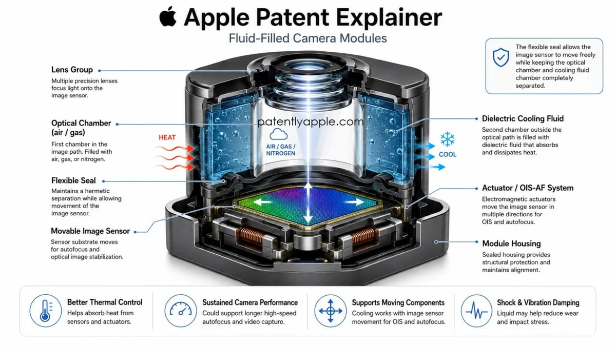

Un módulo sellado con aire en una zona y aceite en otra
La patente describe una carcasa dedicada, un componente de lente, un sustrato móvil con el sensor de imagen y un sello flexible que divide el conjunto. Dentro de la zona alineada con el eje óptico podría haber aire, nitrógeno u otro fluido adecuado desde el punto de vista óptico.
El resto del volumen del módulo, podría llenarse con un líquido dieléctrico como aceite mineral. Ese fluido actuaría como disipador y alejaría el calor residual de los sensores, los actuadores y la electrónica del conjunto.
  • Zona óptica: aire, nitrógeno u otro fluido compatible.
  • Zona térmica: líquido dieléctrico, como aceite mineral.
  • Objetivo: mantener la estabilidad térmica del módulo.

El sistema también ayudaría a actuadores más complicados
Apple plantea además que este diseño podría hacer más prácticos los actuadores de aleación con memoria de forma, como el nitinol. Estos materiales cambian de forma cuando reciben corriente eléctrica
El problema es que también generan calor. Ahí entra la propuesta de Apple: un módulo lleno de fluido que sirva como sumidero térmico para piezas que no se conectan bien, por diseño, a una carcasa rígida.
