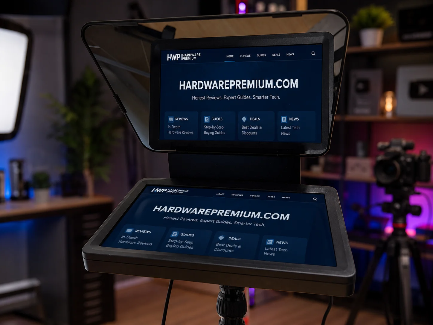

Los teleprompters clásicos siempre han tenido el mismo problema: hace falta una tablet aparte para que funcionen. El Elgato Prompter rompe esa dependencia con una pantalla LCD de 9 pulgadas integrada de serie, algo que ningún rival directo ofrece a este nivel. Se conecta mediante un único cable USB-C, sin fuente de alimentación extra ni cableado adicional que complique el montaje. A cambio, su precio se sitúa en 299 euros, una cifra que compite de tú a tú con teleprompters que ni siquiera incluyen pantalla propia.

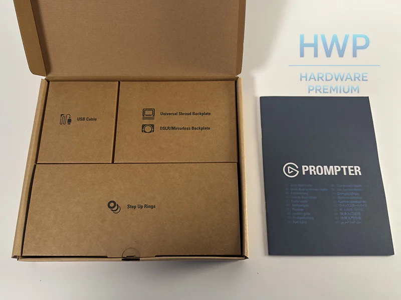

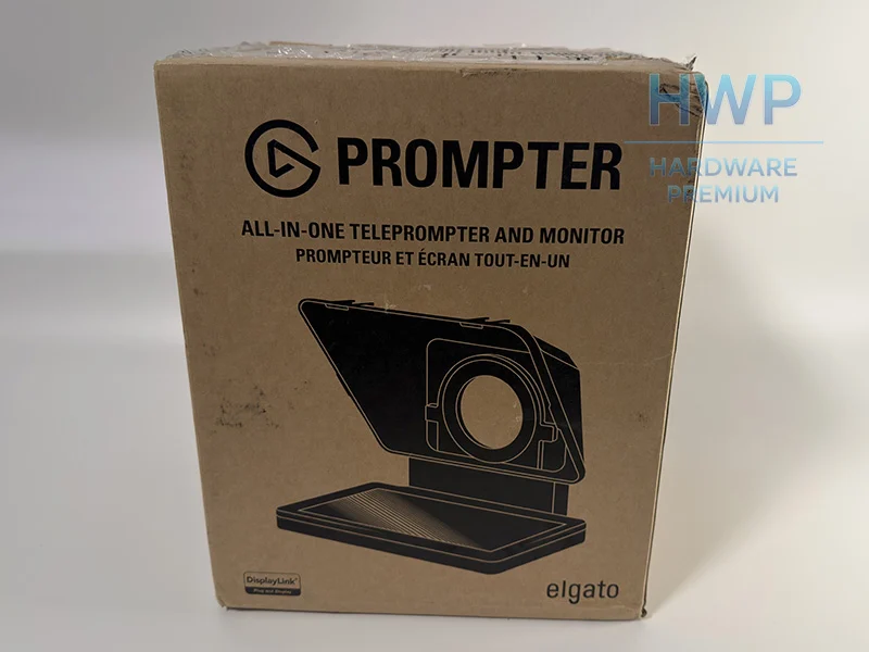

Embalaje y accesorios
La caja rompe con la estética habitual de Elgato. En vez de los colores corporativos que dominan el resto del catálogo de la marca, aquí encontramos un cartón rígido de acabado neutro. Dentro, un molde de cartón separa cada pieza.

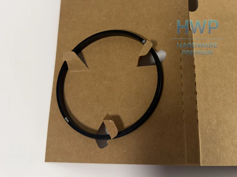

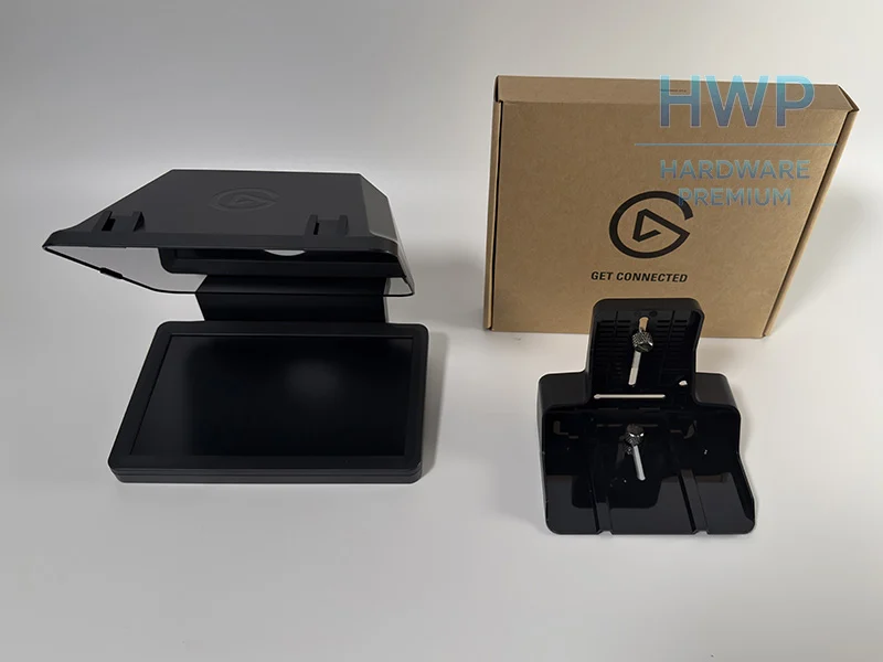

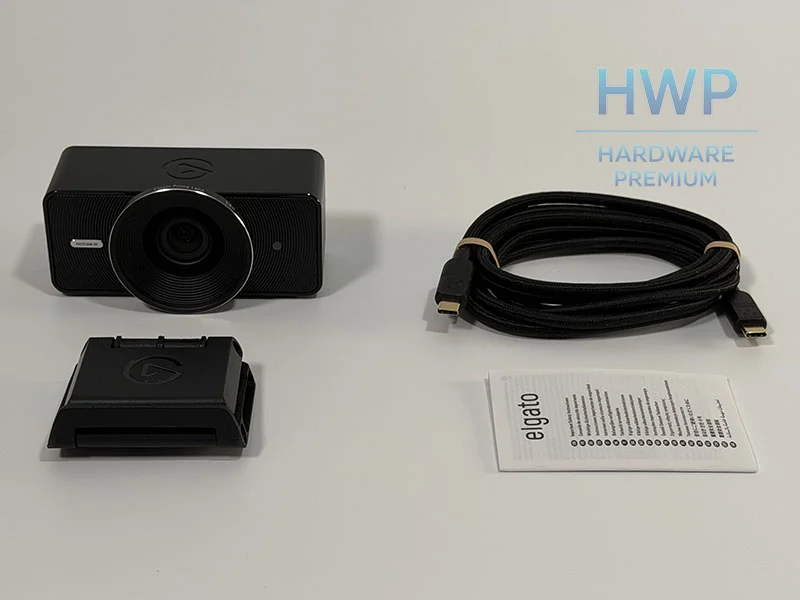

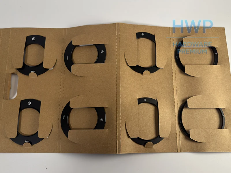

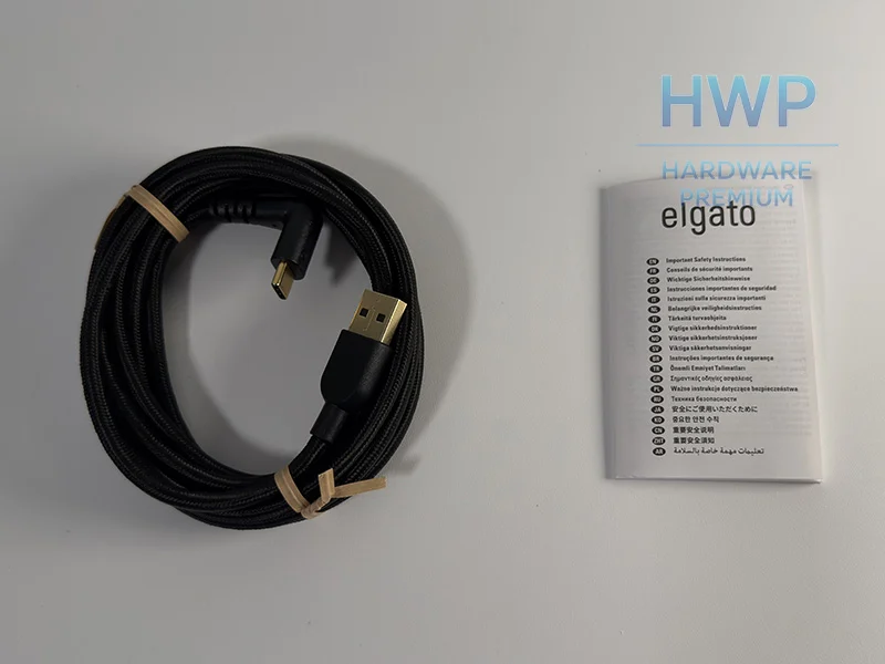

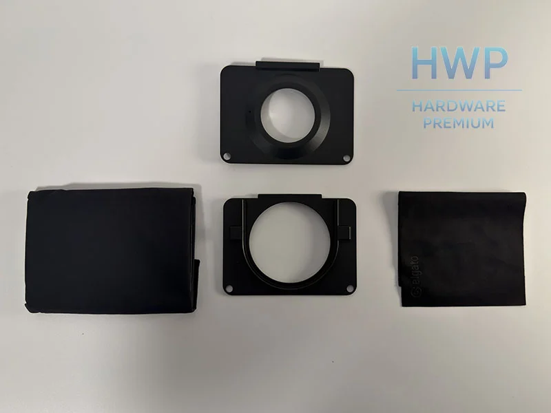

Junto al Elgato Prompter aparece el backplate para Facecam Pro, una cubierta de aislamiento de luz trasera y un soporte para trípode pensado específicamente para cámara. Se añade también un cable USB-A a USB-C, los aros adaptadores para objetivos DSLR y una toallita de limpieza para el cristal espejo.
Aquí está la clave del pack: incluye prácticamente todo lo necesario para montar el sistema con distintas cámaras, sin comprar accesorios sueltos después. Eso sí, la documentación de soporte se limita a lo básico. Para entender bien cada pieza y su función, conviene revisar el manual online o los vídeos de la propia Elgato antes de empezar el montaje.

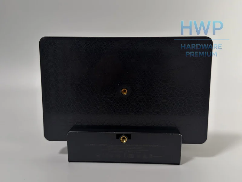

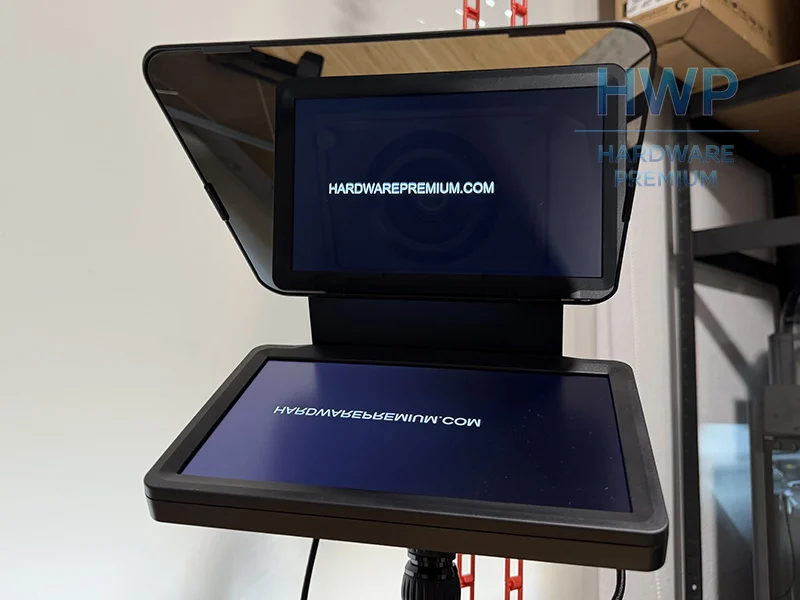

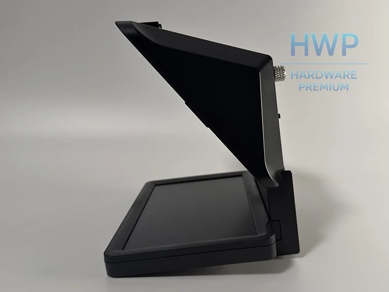

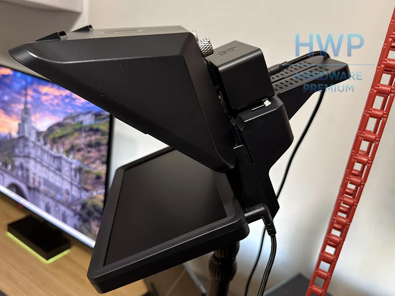

El Elgato Prompter no reinventa la fórmula del teleprompter clásico. Una base horizontal aloja la pantalla, que proyecta el texto sobre un cristal colocado en diagonal, tipo espejo, frente al usuario. Todo el chasis es de plástico rígido en negro, con varios puntos de anclaje pensados para integrarse con otros productos Elgato.

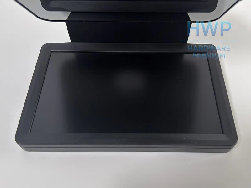

La pantalla es LCD, formato paisaje, con una resolución de 1024 x 600 px y acabado antirreflejos. Esa capa evita que la luz ambiente se refleje sobre el cristal espejo, algo que arruinaría la lectura en cualquier condición de iluminación exigente. El marco es grueso y protege bien el panel; en la base inferior hay dos roscas de 1/4″ para trípodes o soportes universales.

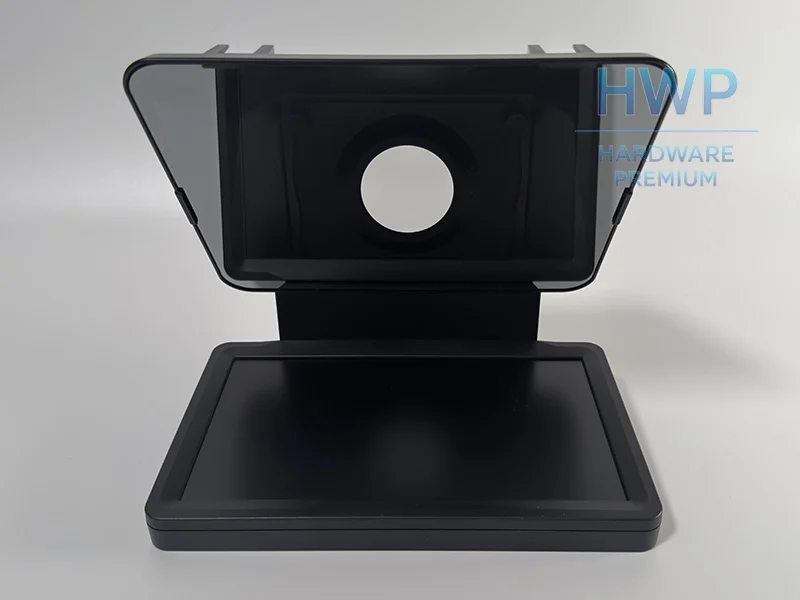

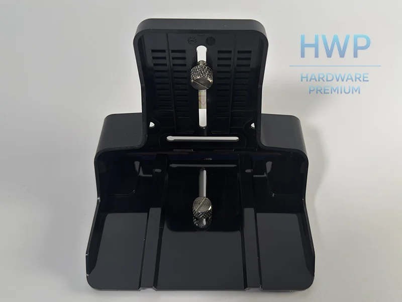

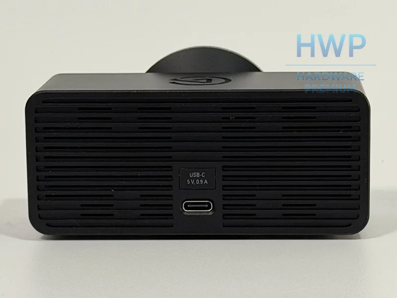

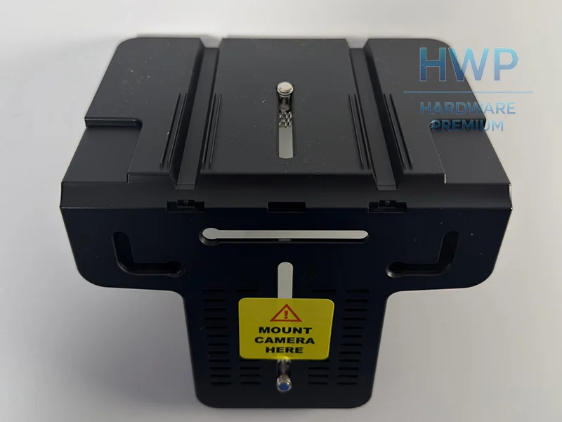

En la parte trasera aparece el soporte a 90 grados que une pantalla y cristal, atornillado en plástico y con otra rosca de 1/4″ para acoplar un segundo suplemento. Justo en la esquina izquierda de la pantalla se sitúa el conector USB-C, que gestiona tanto la alimentación como el control del dispositivo. Un solo cable, ninguna fuente externa.

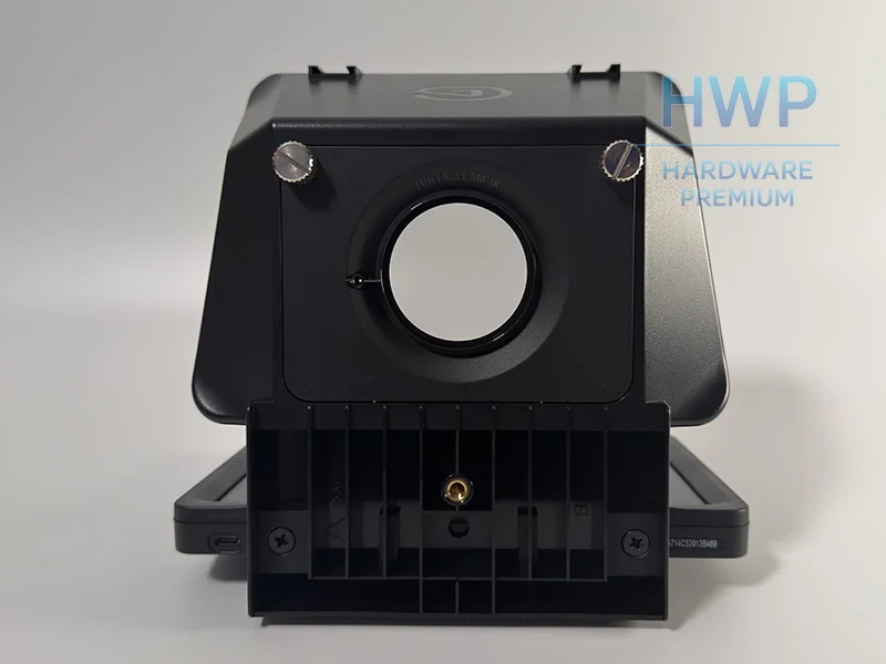

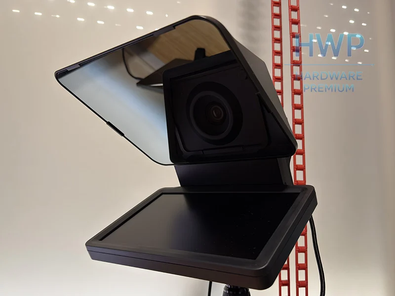

Subiendo hacia la zona de proyección, aparece la pieza que sujeta el cristal a 45 grados respecto a la pantalla. Por delante es espejo, por detrás totalmente transparente, para que la cámara grabe sin distorsión desde atrás. Esta cubierta incluye acoplamientos superiores tipo marco, pensados para colocar un foco, una cámara o un micrófono adicional sobre el propio prompter.

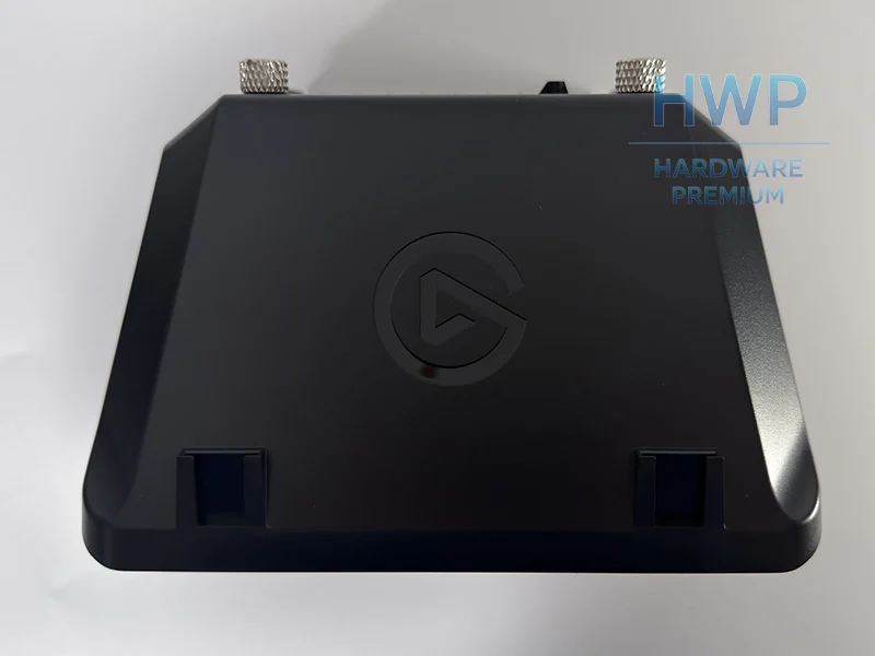

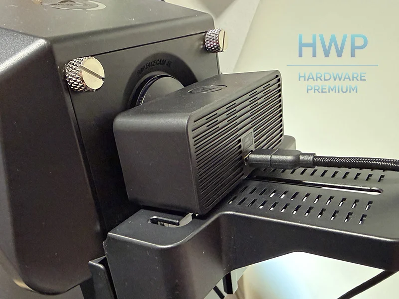

En la parte trasera hay una abertura rectangular donde encaja el backplate correspondiente: DSLR, Facecam Pro o cubierta de aislamiento de luz. Dos tornillos de fijación bastan para cambiar entre configuraciones. La construcción permite adaptar el mismo cuerpo a tres escenarios de cámara distintos, sin herramientas adicionales ni piezas sueltas que se puedan perder.

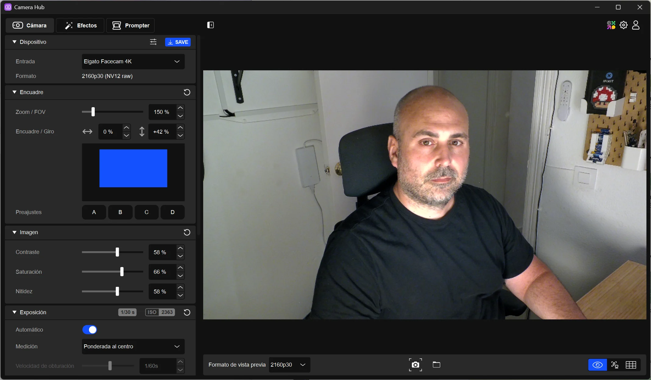

Una vez conectado el hardware, toca instalar Elgato Camera Hub, el software que gestiona tanto el prompter como el resto de cámaras de la marca. Aquí conviene tener paciencia: el Prompter funciona como una pantalla secundaria real, así que su posición y orientación deben configurarse bien antes de empezar a grabar, igual que harías con cualquier segundo monitor.
Software: Elgato Camera Hub

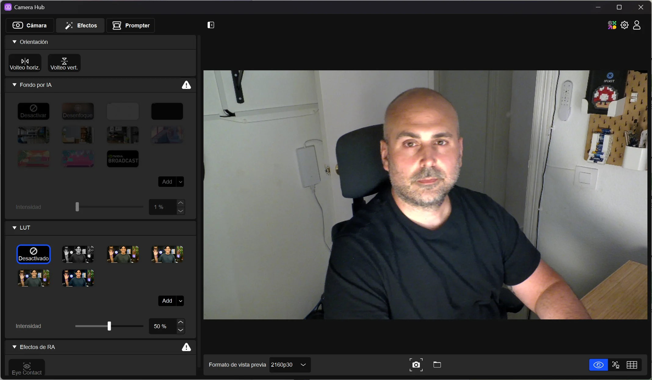

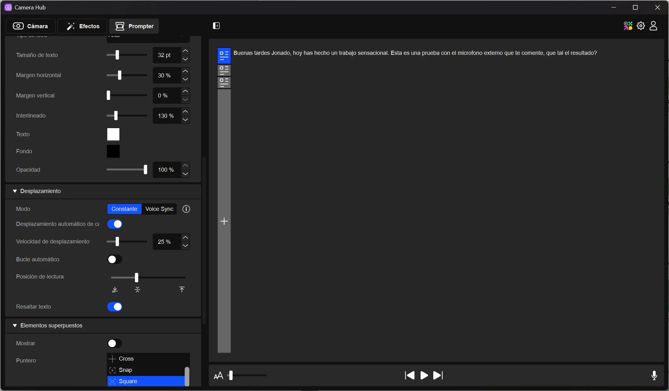

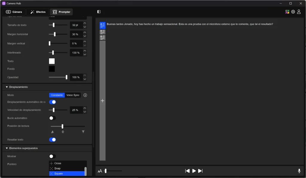

Elgato Camera Hub es la aplicación que controla el Elgato Prompter, y aquí llega la primera sorpresa: no existe un software dedicado solo al teleprompter. Se gestiona desde el mismo programa que controla las cámaras de la marca, como la Facecam Pro. La ventana se divide en dos zonas: a la izquierda, los parámetros de configuración; a la derecha, el espacio donde se escribe el guion.
El editor de texto organiza el guion en segmentos o capítulos, útiles para marcar transiciones durante una grabación larga. Se pueden insertar emoticonos y controlar el avance con botones de reproducción, pausa y salto entre capítulos, de forma muy similar a como se navega entre pistas de un reproductor de música.
Panel de control y opciones de salida
En el panel izquierdo se ajusta primero el brillo de la pantalla. La opción más relevante, sin embargo, es la de «salida»: permite decidir si el Elgato Prompter muestra texto, el escritorio completo (Display) o el chat en directo de Twitch o Kick. Con Display activado, el prompter se comporta como un monitor normal conectado al PC, algo que Windows detecta sin configuración adicional.
Personalización del texto en pantalla
El software permite ajustar tipo de letra, tamaño, márgenes, color de fondo y del texto, además de la opacidad general. Cierra el apartado el control de velocidad de scroll, con la posibilidad de activar el avance automático entre capítulos. La velocidad manual funciona, pero es básica; para un control más preciso hace falta apoyarse en el Stream Deck o en software de terceros como PromptSmart, que sincroniza el scroll con la voz mediante transcripción en tiempo real.

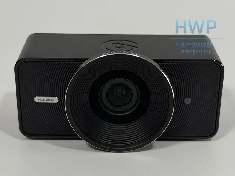

Elgato Prompter con Facecam 4K: la combinación más directa
Además de la Facecam Pro, el Elgato Prompter también es compatible con la Facecam 4K, y es aquí donde el sistema demuestra estar bien pensado. La apertura para el objetivo encaja a la perfección, sin holguras ni ajustes forzados. El anclaje se resuelve con el accesorio de rosca 1/4″, el mismo sistema que usa el resto de soportes del prompter.
El peso no se nota en absoluto una vez montada la cámara. Ni el conjunto se desequilibra sobre el soporte ni hay que compensar nada al encuadrar. Todo queda firme desde el primer momento, sin ese tira y afloja habitual al combinar varios accesorios de distintas marcas.
La imagen a través del cristal es limpia y nítida, prácticamente como si el espejo no estuviera ahí. No hemos aplicado ningún ajuste especial en Camera Hub para esta cámara: la Facecam 4K responde igual que en cualquier otro montaje, y admite toda la configuración habitual sin restricciones.
El resultado es, sin rodeos, una de las combinaciones más rápidas y mejor resueltas de todo el ecosistema Elgato. Montar, enroscar y grabar. Sin fricciones, sin ajustes previos, sin sorpresas.
