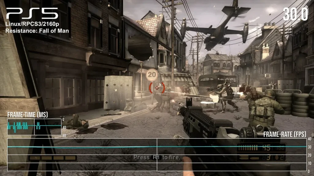

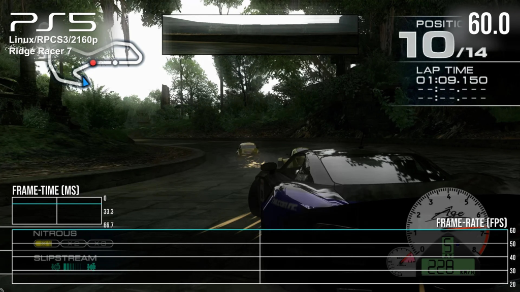

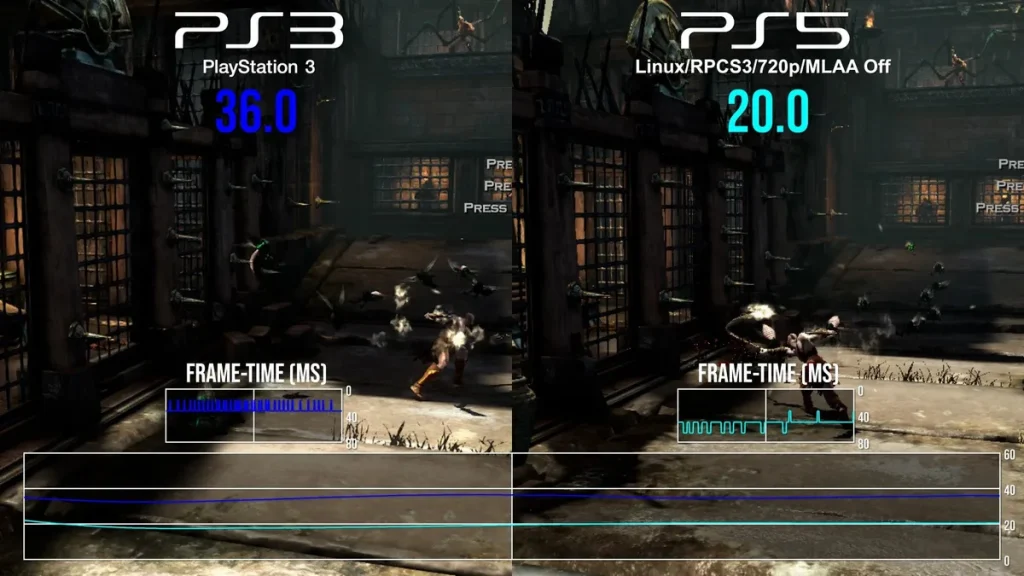

Los primeros juegos probados dejan una foto desigual. Ridge Racer 7 alcanzó 4K a 60 FPS, mientras Resistance: Fall of Man también llegó a salida 4K, aunque con problemas de frame pacing. En ambos casos, la consola tiene margen para empujar la resolución muy por encima del objetivo original.
El caso de Heavenly Sword es todavía más llamativo. En PS3, el juego podía caer por debajo de 30 FPS a 720p. En PS5, Digital Foundry lo hizo funcionar cerca de 30 FPS a 5120×2880, una subida de 16 veces en el número de píxeles respecto al objetivo original. La GPU aguanta. El problema aparece cuando la carga se traslada al procesador.
Ahí es donde GTA IV y Metal Gear Solid 4 frenan el experimento. Subir la resolución a 4K apenas cambia el rendimiento, lo que apunta directamente a la emulación del Cell SPU como limitación principal. La misma lectura encaja con lo visto en la compatibilidad casi nativa de PS5 con PS3, donde ya se detectaban esos límites de CPU.
Killzone 3 y MotorStorm confirman que la carga del Cell decide el resultado

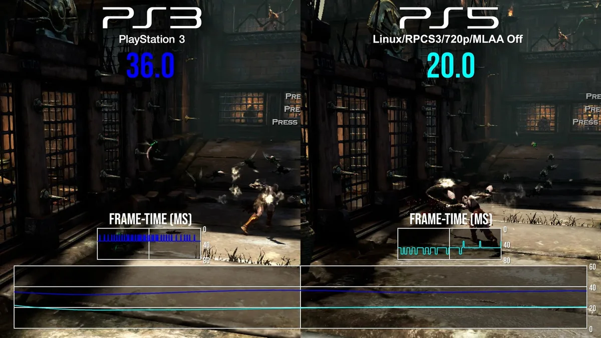

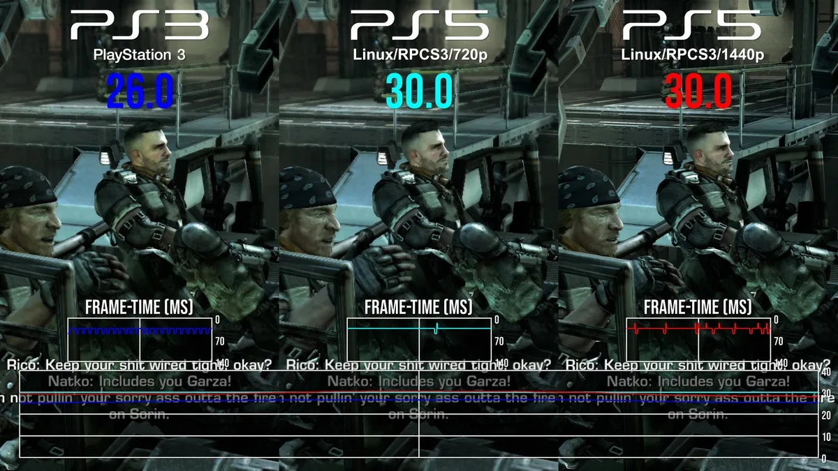

Killzone 2 fue uno de los peores casos. Digital Foundry lo vincula a un uso intensivo de SPU para animación, IA y postprocesado. Killzone 3 salió mejor parado tras desactivar MLAA con parches de RPCS3: en ese escenario, el juego podía rondar los 30 FPS a 4K, aunque con caídas a los 20 FPS en algunas escenas.
La trilogía MotorStorm dejó resultados más sólidos. El primer juego funcionó a 1440p con objetivo de 30 FPS; MotorStorm: Pacific Rift llegó a 4K a 30 FPS, y MotorStorm: Apocalypse también se mantuvo cerca de su objetivo original tras desactivar MLAA. Son cifras que encajan con la idea central del análisis: cuando el juego depende menos de los SPU, PS5 tiene margen de sobra para elevar la resolución.
La conclusión técnica es directa. La PS5 tiene músculo gráfico para escalar muchos juegos de PS3 a 4K o más, pero la CPU Zen 2 se queda corta cuando la emulación del Cell entra en terreno pesado. Digital Foundry apunta incluso a que una emulación a velocidad completa de PS3 tendría más sentido en una futura consola, siempre que se pudiera instalar Linux. De momento, el experimento ya deja una cosa clara: el límite no está en la GPU.
