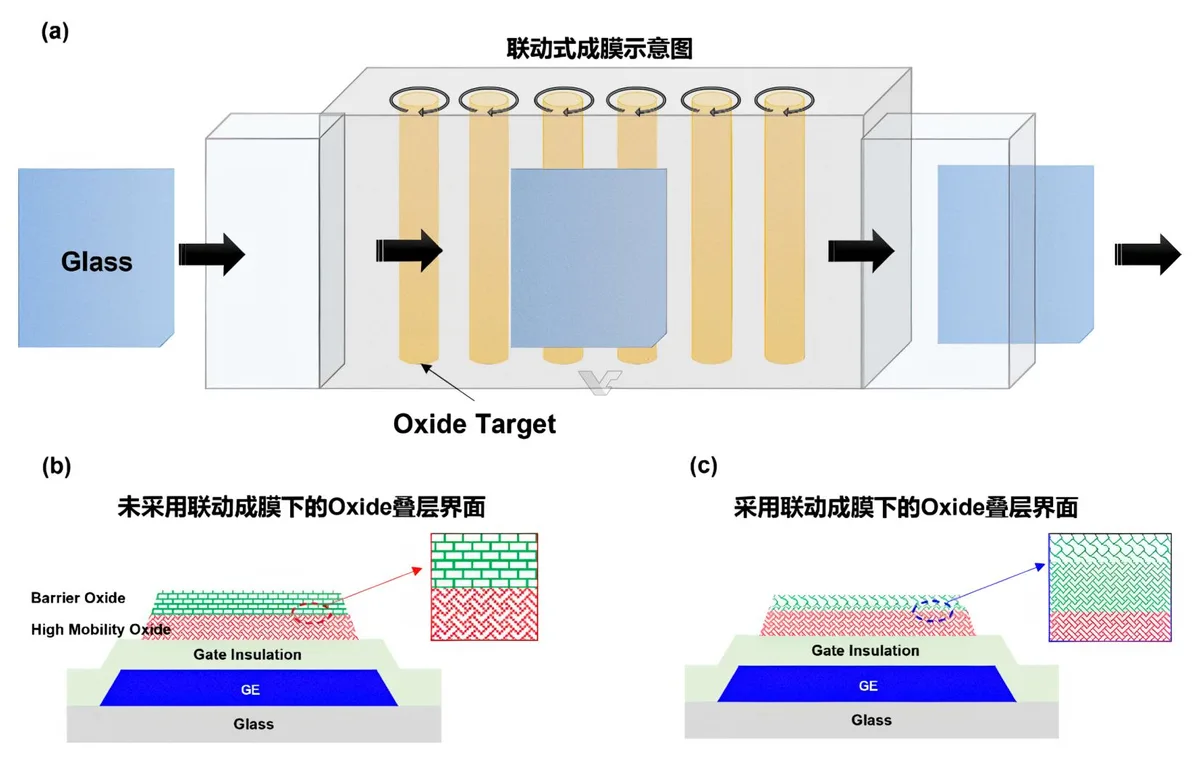

El panel se basa en la tecnología ultra-high-mobility Oxide TFT de TCL CSOT, con una movilidad electrónica de hasta 50 cm²/V·s. La compañía aclara que no se trata de un nodo de proceso de 50 nm, sino de la métrica de movilidad del backplane de óxido. En esa parte del panel es donde se decide buena parte del rendimiento eléctrico.
Oxide LCD imagen 2
TCL CSOT afirma además que ha resuelto los problemas de uniformidad de brillo y parpadeo en frecuencias bajas. Ese punto no es menor, porque bajar tanto el refresco suele traer efectos secundarios visibles si la implementación no está bien afinada. La marca sitúa la producción en masa de esta tecnología ultra-high-mobility Oxide para 2026, así que todavía queda recorrido antes de verla en un portátil comercial.
