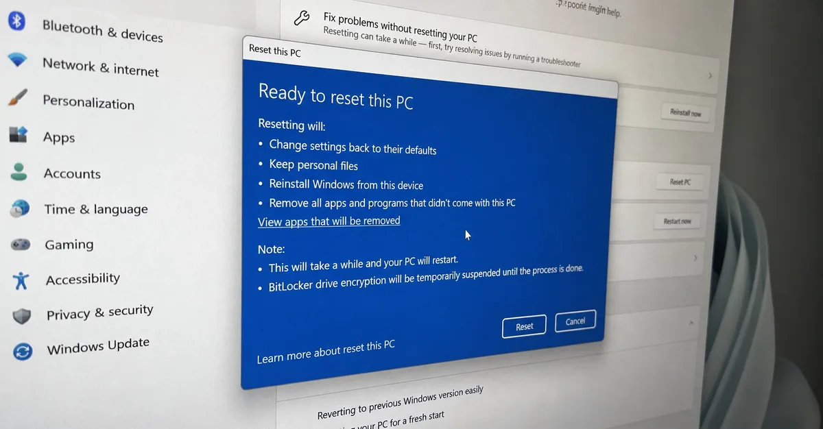

La diferencia práctica frente a un restablecimiento de fábrica es clara. El reinicio total borra aplicaciones y obliga a rehacer ajustes, algo que consume tiempo aunque los archivos personales puedan salvarse. Estas herramientas, en cambio, atacan fallos concretos de Windows 11: archivos dañados, updates defectuosas o componentes del sistema que ya no responden como deberían.

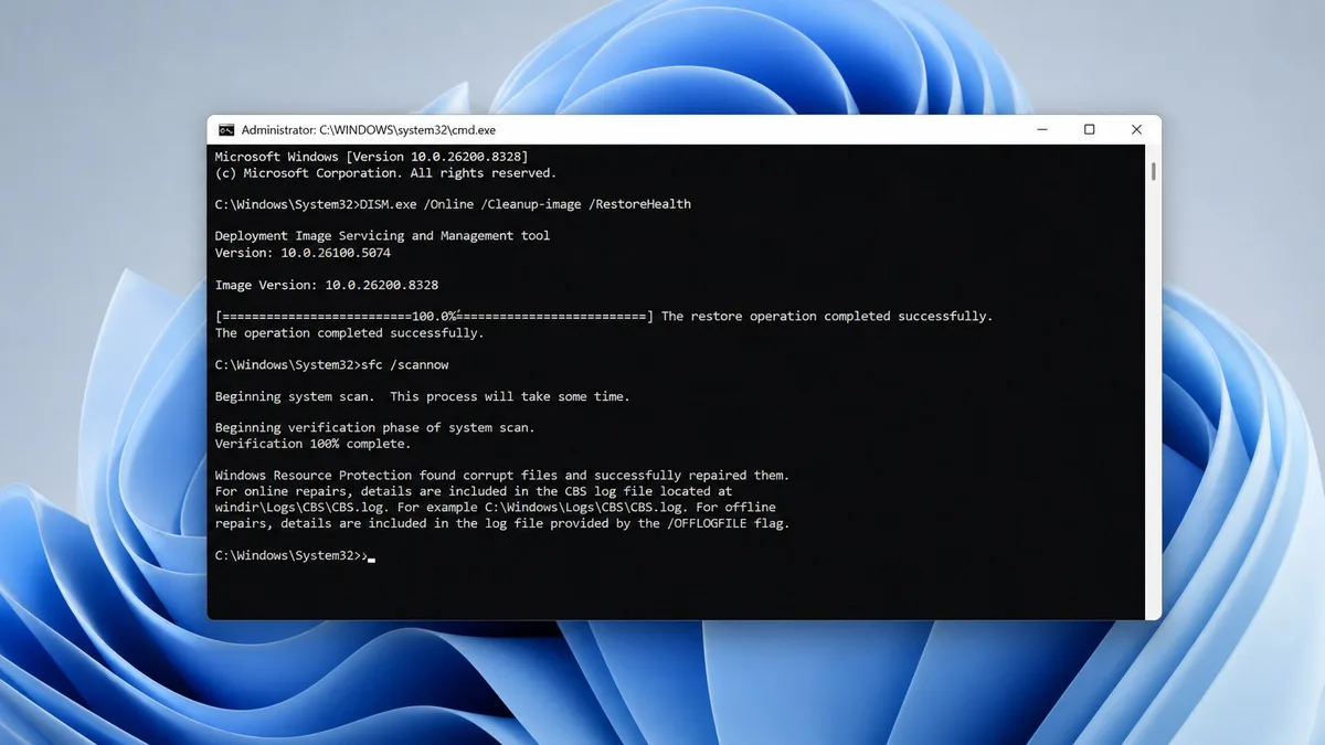

El dúo formado por DISM y SFC sigue siendo la primera parada. SFC, o System File Checker, revisa y repara archivos del sistema que falten o estén corruptos. DISM complementa ese trabajo aportando los archivos necesarios para la reparación, por eso se recomienda ejecutar primero DISM y después SFC.
La ejecución requiere abrir el Símbolo del sistema como administrador. Si Windows arranca con normalidad, basta con buscar CMD y elegir ejecutar como administrador. Si el sistema no carga, el acceso pasa por el Entorno de recuperación y desde ahí se abre la consola. Los comandos son DISM.exe /Online /Cleanup-image /RestoreHealth y sfc /scannow.
Si el resultado indica que Windows encontró archivos dañados y los reparó con éxito, reiniciar suele ser suficiente para comprobar si el problema desaparece. Esta es una de esas correcciones que muchas veces queda relegada porque no siempre funciona a la primera. Pero cuando el fallo viene de componentes del sistema, puede evitar pasar por medidas más agresivas.

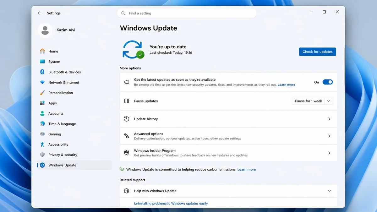

Las actualizaciones son la otra fuente habitual de problemas. La propia fuente señala que Windows 11 acumula una lista creciente de updates conflictivas, con casos que van desde impresoras y Wi-Fi rotos hasta pantallas azules. Cuando el origen está ahí, la solución pasa por revertir la actualización concreta que desencadenó el fallo.

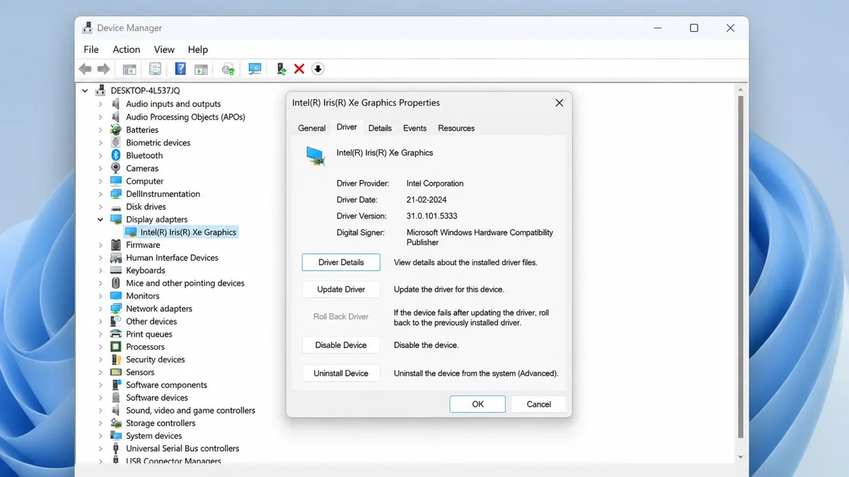

El proceso es directo: en Configuración, dentro de Windows Update, hay que entrar en el historial de actualizaciones y después en la opción para desinstalar updates. Si el problema viene de un driver, el camino cambia: hay que abrir el Administrador de dispositivos, localizar el componente afectado, entrar en Propiedades y usar Roll Back Driver desde la pestaña correspondiente.
Ese enfoque encaja bien con otro recurso que ya vimos en el punto de restauración en Windows 11, porque ambos apuntan a revertir cambios recientes en lugar de empezar desde cero. En equipos donde el fallo apareció justo después de un update o de un controlador nuevo, esa pista temporal es la que marca el camino.

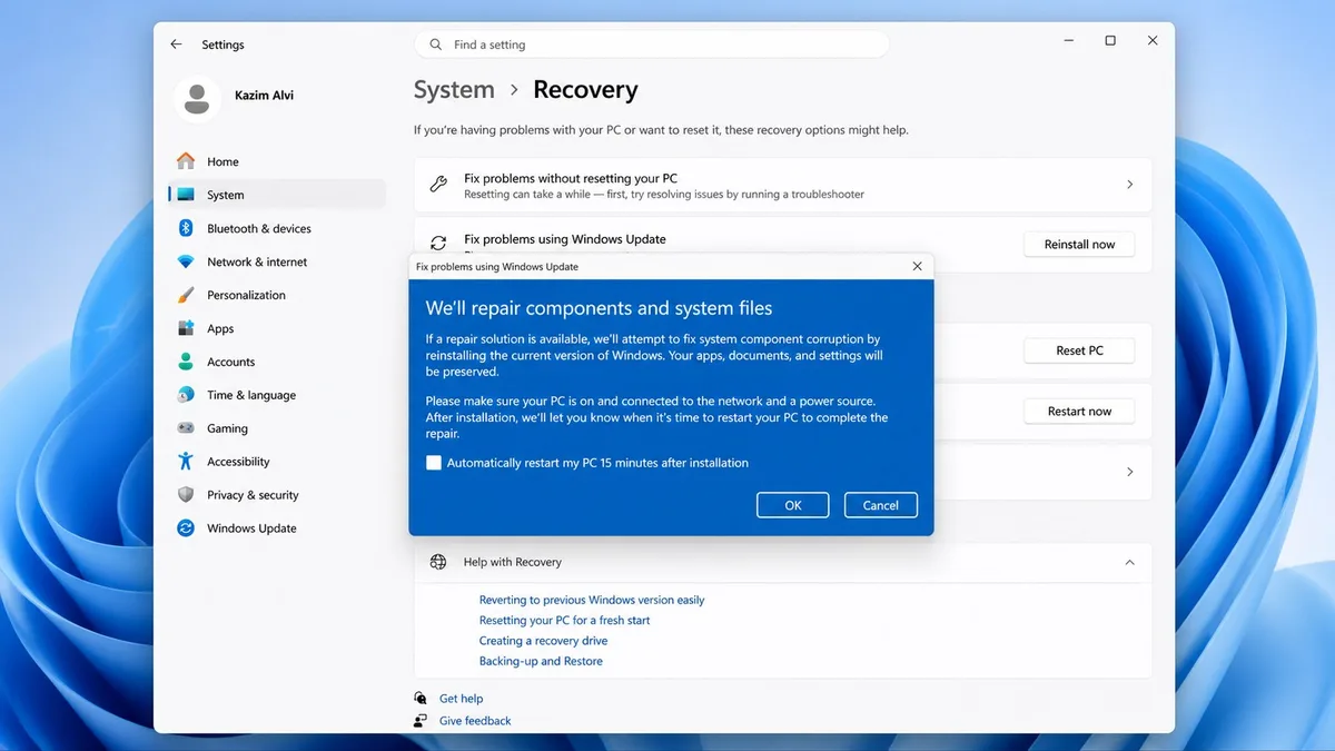

Cuando lo anterior no basta, Windows 11 incluye una reparación en sitio o repair upgrade. Antes había que tirar de la ISO, montarla y lanzar el instalador manualmente. Ahora existe una opción directa en Recuperación, dentro de Ajustes, con el botón Reinstall Now junto a “Fix problems using Windows Update”.
windows 11 arreglos ocultos sin formatea imagen 4
El efecto es claro: se sustituyen los archivos de Windows por copias nuevas, pero se conservan archivos personales, aplicaciones y ajustes. La tarea puede tardar unas horas. En Windows 10, el proceso sigue dependiendo de descargar la ISO oficial de Microsoft, montarla y ejecutar setup.exe, asegurándose de mantener archivos y aplicaciones al final.
La propia fuente dice que una reparación en sitio le ha solucionado problemas en casi tres de cada cinco casos, una cifra que explica por qué ocupa el último escalón antes del formateo. Y también encaja con la lógica de herramientas como el modo de bajo consumo de PowerToys: primero se agotan las opciones integradas, después se toma la decisión más drástica. Si la corrupción es profunda o nada cambia tras estas pruebas, el restablecimiento sigue ahí, pero ya como último recurso.
