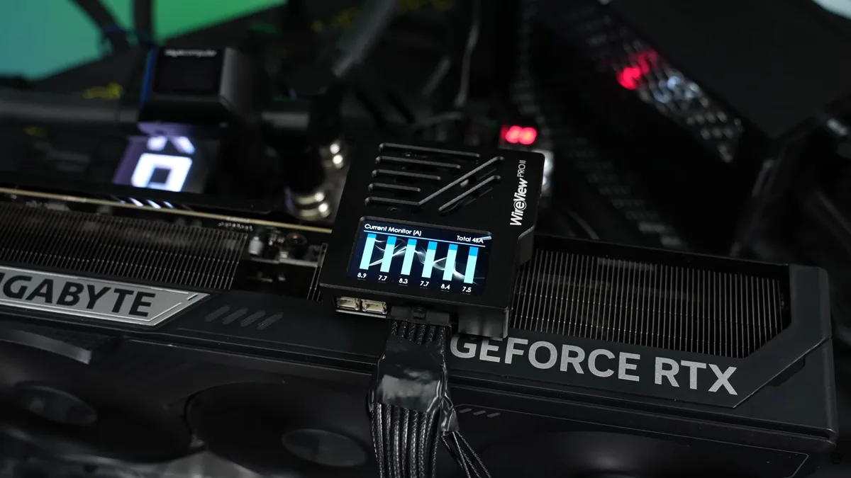

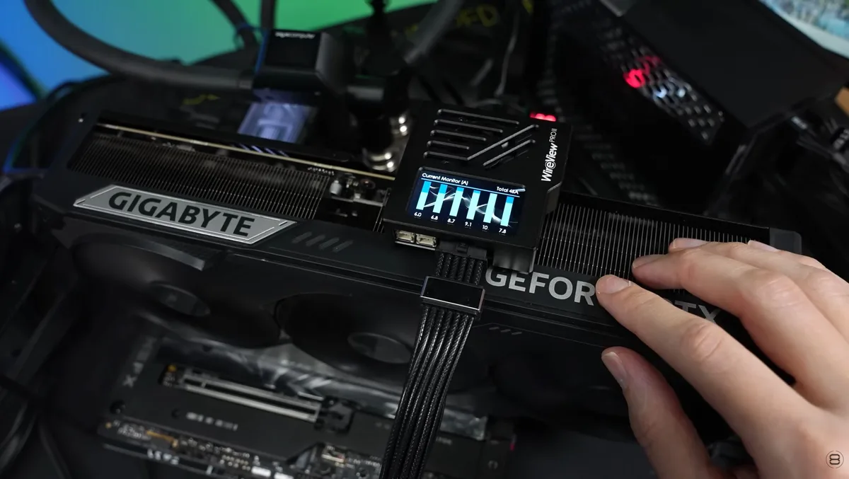

Hasta 4A de diferencia entre pines en una RTX 5090
La primera lectura con WireView Pro II dejó una señal incómoda. Der8auer detectó que el flujo de corriente no era uniforme entre todos los pines del cable. En algunos escenarios, la diferencia entre el pin más cargado y el menos cargado llegó a 4A. Eso activó la alerta del propio WireView Pro II, que avisó del desajuste.
A WireView Pro II device displays'Current Monitor' readings on a Gigabyte GeForce RTX graphics card.
Lo llamativo es que no se trató de una lectura aislada. Según explica Der8auer, cada vez que desconectaba y volvía a conectar el cable, cambiaba el reparto de carga. Ese comportamiento ya deja claro que el diseño no está afinando tanto como ASUS sugiere. Sobre el papel, el ASUS ROG Equalizer quería ordenar el trabajo entre conductores; en la práctica, la distribución seguía siendo irregular.
El contexto técnico ayuda a entender por qué esto no se queda en una curiosidad de laboratorio. El conector 12V-2×6 ya exige una buena ejecución mecánica y eléctrica, y cualquier extra de resistencia puede alterar la lectura final. Aquí no hablamos de una pequeña variación teórica, sino de una diferencia medible en un entorno real con una RTX 5090.

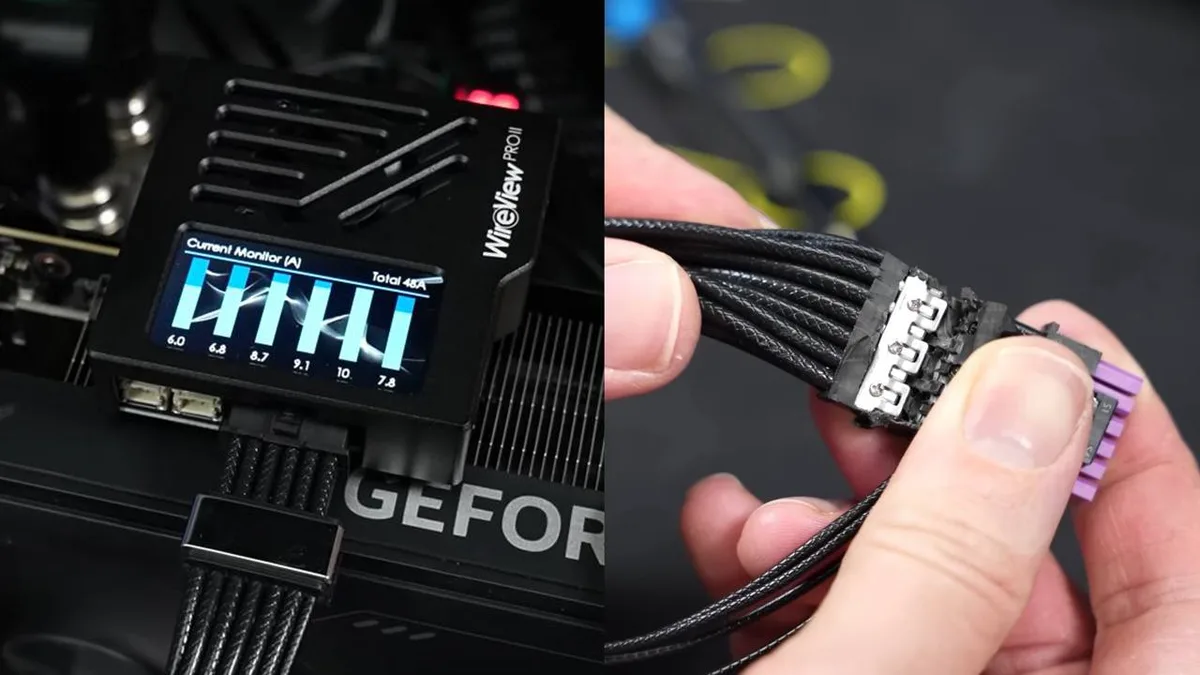

La “peine” de ASUS añade resistencia y complica el montaje
A hand touches a Gigabyte GeForce RTX graphics card with a WireView PRO connected, displaying a chart labeled'Current Monitor (A) Total 44A'.

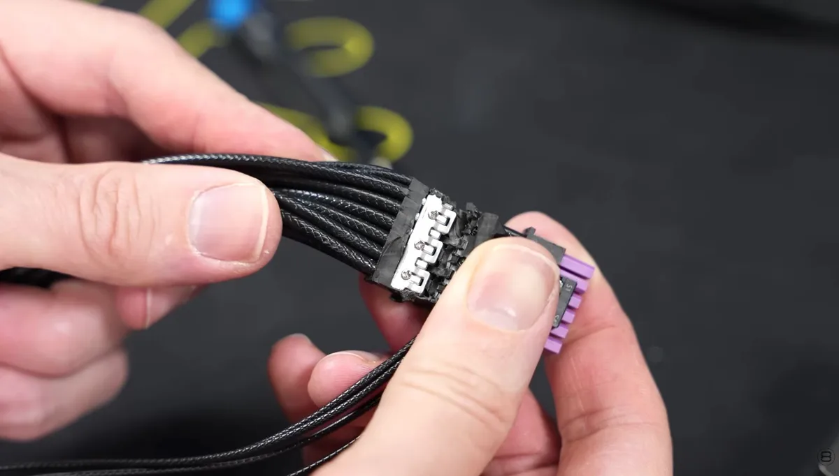

Der8auer fue más allá y encontró el origen del problema. Lo que parecía un simple peine para ordenar el cable resultó ser un puente eléctrico que añadía resistencia al conjunto. En su explicación anterior, estimó un extra de 1-2 mΩ además de la resistencia del lado de la fuente, del lado de la GPU y del propio cable.
Cuando retiró ese puente e hizo una nueva prueba, el comportamiento mejoró de forma clara. En esa segunda medición, el pin con más carga marcó 8.9A y el de menos carga bajó a 7.5A. Sigue habiendo diferencia, pero el equilibrio quedó bastante más cerca de lo que ASUS decía buscar con el ASUS ROG Equalizer. La comparación deja una conclusión incómoda: el puente, tal y como llega de fábrica, empeora el resultado.
El diseño también trae pegas físicas. El propio cable gana rigidez y limita el radio de curva cerca del conector, así que exige más espacio dentro de la caja. Y hay otro matiz relevante: ASUS usa pines chapados en oro, mientras que la mayoría de cables 12V-2×6 montan pines estañados, que encajan mejor con conectores de GPU también estañados. Ese desajuste puede favorecer desgaste u oxidación en el conector de la gráfica.
