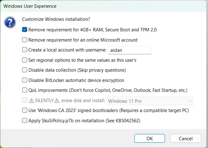

La actualización 4.14 de Rufus ha dejado roto el guardado de las opciones WUE para instalar Windows 11. El fallo afecta a ajustes como el bypass de requisitos y hace que la selección no se mantenga entre sesiones. Es un problema distinto del error de la instalación silenciosa, que ya había quedado señalado en esta misma versión.
La parte delicada está en que Rufus se usa precisamente para preparar USB de arranque con controles muy finos sobre la instalación. Cuando una preferencia no persiste, el flujo se vuelve menos predecible. Y en un caso como este, la incidencia toca una de las funciones más usadas para esquivar las comprobaciones de TPM 2.0, Secure Boot y el límite de RAM de 4 GB en Windows 11.

El bug afecta a la opción de “Windows User Experience” y, según el reporte citado, la herramienta deja de recordar algunos ajustes entre sesiones. El comportamiento descrito es claro: si se desmarcan todas las opciones WUE, Rufus no conserva esa elección al volver a iniciar el proceso. Incluso al cancelar el aviso de borrado o al completar la creación del USB, el ajuste vuelve a aparecer como si no se hubiera tocado.
Eso no significa que el bypass de Windows 11 haya desaparecido. Pete Batard explicó que la opción de “remove requirement for 4GB+ RAM, Secure Boot and TPM 2.0” sigue volviendo marcada, así que la capacidad de saltarse los requisitos del sistema continúa disponible. El problema está en la persistencia de la preferencia, no en la función en sí.
La diferencia parece menor sobre el papel, pero en una utilidad como Rufus pesa bastante. Estas opciones se usan para repetir instalaciones sin tener que revisar cada casilla una y otra vez, y ese flujo es justo lo que ahora se ha alterado.

Batard atribuye el fallo a cambios recientes en el manejo de diálogos internos de la herramienta, vinculados al commit 92a8926. Tras revisarlo, concluyó que el origen del problema estaba localizado con bastante rapidez. También aseguró que dejar activadas las opciones de bypass no altera la instalación final en equipos con TPM.
rufus WUE options after update version 4 14
En su explicación, el autor comparó el comportamiento con el del ajuste de RAM: permitir más de 4 GB no limita Windows a usar solo esa cantidad, y el bypass de TPM tampoco impide que el sistema use ese módulo si está presente. Es una aclaración relevante, porque el fallo afecta a la interfaz y a la memoria de preferencias, no a la lógica de instalación que aplica después.

¿Rufus 4.14 sigue permitiendo saltarse los requisitos de Windows 11?
Sí. La opción para omitir requisitos como TPM 2.0, Secure Boot y 4 GB o más de RAM sigue estando disponible. El fallo afecta a la persistencia de la selección entre sesiones, no a la función de bypass.
¿Qué ajuste de Rufus es el que no se guarda?
Las opciones de “Windows User Experience” son las afectadas. Según el reporte, si se desmarcan todas, Rufus no recuerda ese estado al volver a iniciar la creación del USB.

¿Está localizado el origen del bug en Rufus?
Sí, Pete Batard lo atribuye a cambios recientes en el manejo de diálogos internos vinculados al commit 92a8926. También indicó que debería tener arreglo sencillo porque ya encontró la causa.
