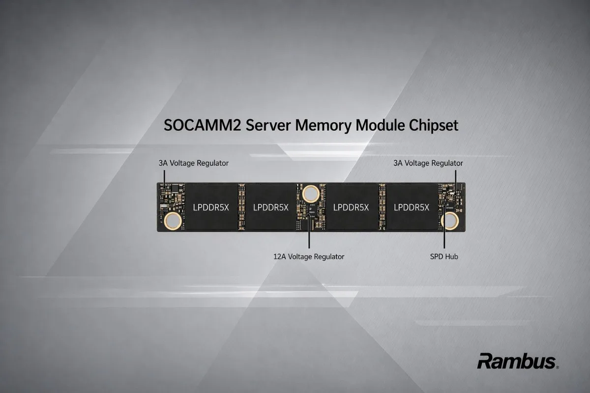

Rambus ha presentado un chipset SOCAMM2 para módulos de servidor basados en LPDDR5X y orientados a plataformas de IA. El dato clave está en el soporte para módulos JEDEC SOCAMM2 que operan hasta 9,6 Gb/s. No es un nuevo módulo de memoria, sino el silicio de soporte que va montado en el propio módulo para hacerlo viable en diseños de servidor.
La jugada importa porque SOCAMM2 mueve LPDDR a un formato extraíble, en lugar de dejarla soldada a la placa. Eso cambia varias piezas del puzzle: servicio más sencillo, margen para actualizar módulos y mejor uso del espacio en sistemas de IA, donde cada milímetro de placa cuenta. Rambus lo presenta, además, como el primer producto de una hoja de ruta más amplia basada en LPDDR para servidores.
Ese enfoque encaja con un mercado que ya empieza a moverse. Micron ya está enviando productos SOCAMM2, incluido un módulo de 256GB, y AMD ha dicho que su familia EPYC de 6ª generación, la LPDDR5X en EPYC para 2027, incorporará SKU con soporte SOCAMM2. Rambus, en la práctica, entra a cubrir la capa de plataforma que faltaba alrededor de ese formato emergente.

Durante años, LPDDR ha estado asociada sobre todo a móviles y portátiles finos. En servidores, la norma ha sido otra, con módulos más tradicionales y soldaduras menos flexibles para mantenimiento. SOCAMM2 cambia esa lógica: mantiene el perfil de consumo más contenido de LPDDR, pero lo empaqueta en un módulo desmontable pensado para centros de datos y aceleración de IA.
Rambus añade aquí dos piezas concretas. Por un lado, un SPD Hub para identificación, configuración y telemetría del módulo. Por otro, reguladores de voltaje de 12A y 3A para la conversión local de energía. El SPD Hub integra también un sensor de temperatura y se comunica mediante I3C. Son elementos muy de plataforma, de esos que no se ven en la ficha comercial pero que determinan si un módulo puede integrarse bien en un servidor real.
Ese detalle técnico explica por qué la noticia no va solo de memoria. En un módulo como SOCAMM2, la gestión de energía y la telemetría pesan tanto como la capacidad bruta. Si el mercado avanza hacia LPDDR5X en servidores, el soporte alrededor del módulo deja de ser accesorio y pasa a ser parte del producto. Ahí es donde Rambus quiere colocarse.
