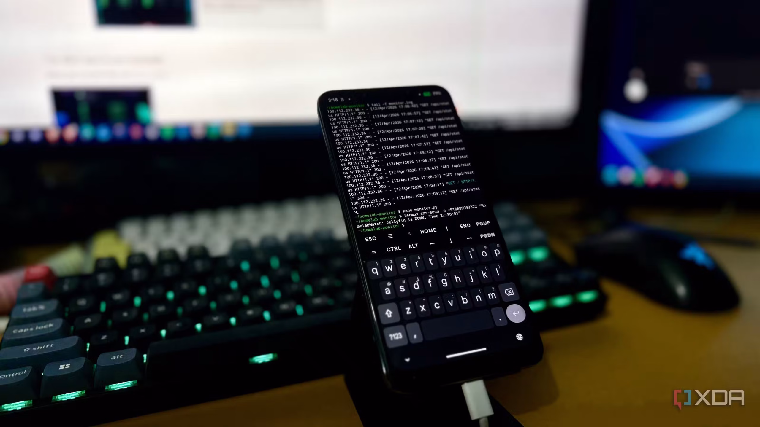

- Conectividad segura: Gracias a Tailscale, el Android puede «ver» el servidor doméstico de forma privada sin abrir puertos al exterior.
- Entorno de ejecución: Con Termux, el móvil se convierte en un micro-servidor Linux capaz de ejecutar Python y Flask.
SMS: El «interruptor de hombre muerto» definitivo
Lo más brillante de este setup no es la monitorización, sino la redundancia de las alertas. En un mundo obsesionado con las notificaciones push, el veterano SMS sigue siendo el rey de la fiabilidad. Si la conexión a internet de tu zona cae por completo, un bot de Telegram no servirá de nada. En cambio, un script en Python que utilice la API de Termux puede enviar un mensaje de texto tradicional a tu número principal usando la cuota gratuita de cualquier tarjeta SIM prepago.
Para que el sistema sea realmente «instalar y olvidar», es vital automatizar el arranque. Al usar una ROM personalizada y tener el cargador de arranque desbloqueado, se puede configurar el dispositivo para que, tras un reinicio inesperado, Tailscale y el script de monitoreo se inicien automáticamente. ¿Y la batería? Un limitador de carga al 80% y un brillo de pantalla al mínimo aseguran que el dispositivo no se degrade ni se sobrecaliente, manteniéndose como un vigía silencioso en una esquina de tu escritorio.
¿El resultado final? Un panel de control accesible vía web desde cualquier lugar y la tranquilidad de saber que, si todo arde en tu rack, tu viejo móvil te enviará un mensaje antes de que te des cuenta de la tragedia.
