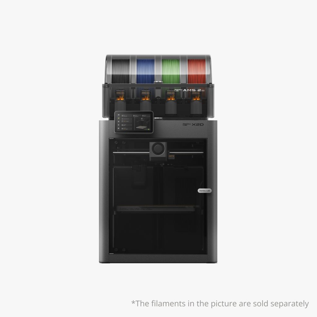

La novedad central está en el sistema de doble extrusión con cambio mecánico de boquilla. La X2D combina una boquilla izquierda con montaje direct drive y otra derecha en configuración Bowden dentro de un único cabezal, sin un motor adicional en el printhead. El objetivo es claro: imprimir la pieza con una boquilla y usar la segunda para soportes de otro material, pensados para retirarse con facilidad y sin herramientas.
Eso cambia el trabajo posterior. Bambu Lab habla de hasta 30 minutos de postprocesado en flujos tradicionales y de marcas visibles sobre la superficie cuando los soportes no se separan bien. Aquí la apuesta es reducir ese paso a algo mucho menos invasivo. La compañía también afirma que el mecanismo superó más de un millón de ciclos en pruebas de durabilidad sin degradación de rendimiento.

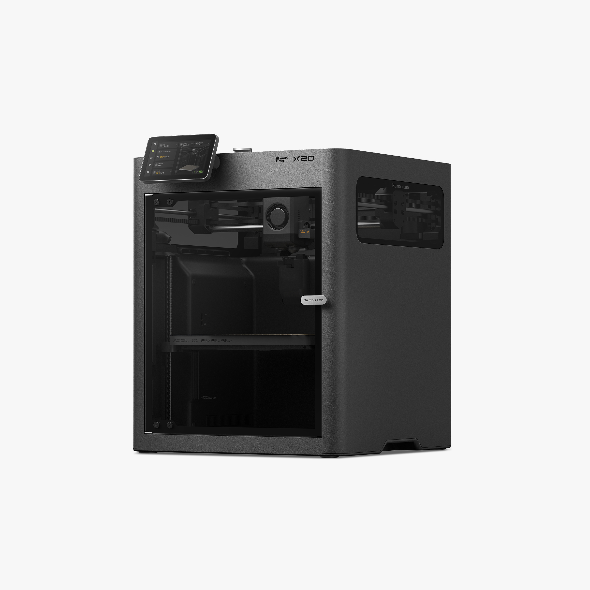

El otro bloque importante está en el control térmico. La impresora trabaja en dos modos: Cool Mode para PLA, con circulación de aire fresco y puentes más limpios; y Heat Mode, que calienta la cámara hasta 65 °C y llega a 300 °C en la boquilla. Con eso busca imprimir materiales como ABS, ASA y Nylon con menos warping y mejor adhesión entre capas.
También suma una filtración de aire en tres etapas —G3, HEPA H12 y carbón de coco activado—, 31 sensores para vigilar el recorrido del filamento, el entorno térmico y la seguridad, y un nivel de ruido por debajo de 50 dB en modo silencioso. Como vimos en la cobertura de la IA aplicada a videojuegos y gráficos, la automatización está entrando en más capas del proceso creativo; aquí la misma lógica aterriza en el hardware físico, con menos fricción entre el archivo y la pieza final. En paralelo, la opción Vision Encoder añade precisión de hasta 50 micras.

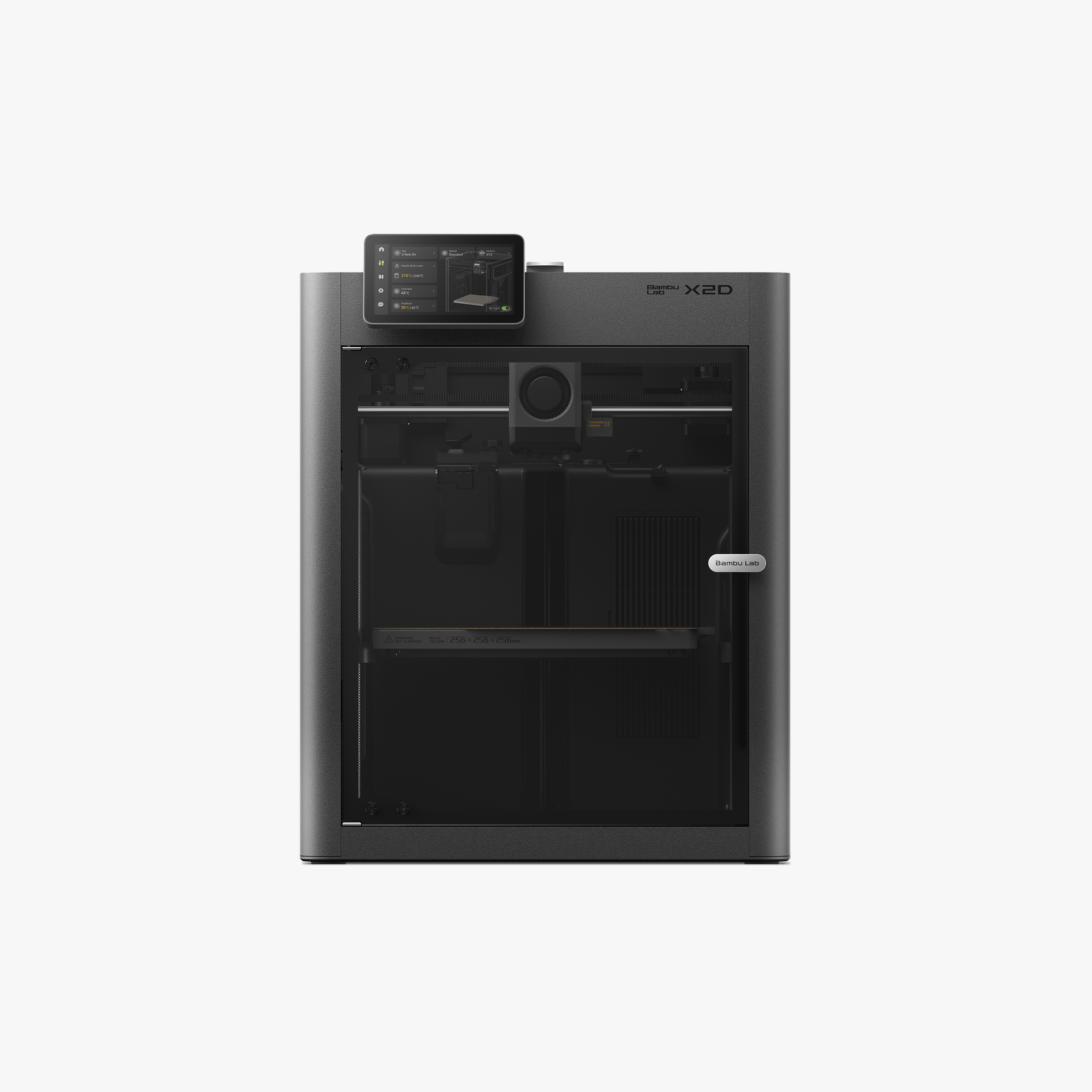

En especificaciones puras, el volumen de construcción es de 256 × 256 × 260 mm con una boquilla principal y 235,5 × 256 × 256 mm en la intersección de doble boquilla. Esa combinación, sumada a la llegada inmediata y a los precios anunciados, sitúa a la X2D como el relevo directo de una gama que Bambu Lab lleva construyendo desde 2022. La diferencia ahora está en que el soporte deja de ser un compromiso visible y pasa a integrarse en el propio proceso de impresión.
