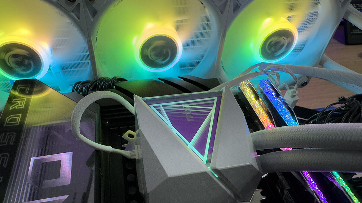

El bloque bomba llega con una forma rectangular y angulosa, lo habitual en estos tiempos son modelos circulares. Dispone en la parte superior de un plástico con tratamiento para parecer un espejo recibiendo iluminación RGB también, a modo de haces de luz triangulares. De la bomba/bloque CPU parten dos cables, uno ARGB con doble conector macho/hembra y un fan para las RPM de la bomba. El ARGB lo conectamos directamente a la placa base o controladora y a los ventiladores del radiador.
La base de contacto la MSI CORELIQUID I360 está fabricada en cobre pulido lo que permite una alta conductividad térmica. Ideal para traspasar el calor generado. Al estar plana y pulida el contacto con el IHS es más efectivo, aunque debemos usar pasta térmica. El socket viene preparado para no tener que ser cambiado, simplemente deberemos añadir el accesorio para AMD o no usarlo si usamos Intel. Sin duda el mecanismo de acople para AMD es de lo más sencillo y eficaz.
