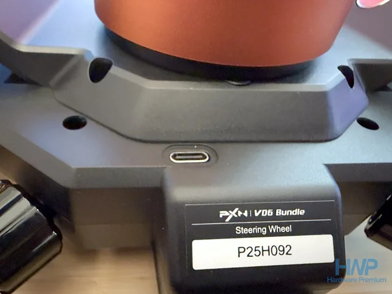

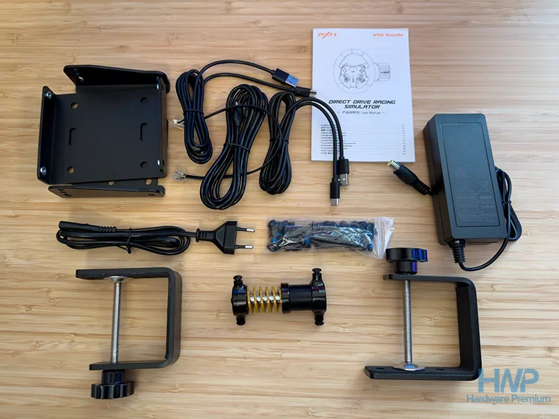

PXN incluye lo justo para arrancar. Vienen la fuente de alimentación, el cable USB-C para el PC, los cables de pedales y periféricos y la tornillería. Para fijar la base a la mesa trae dos abrazaderas y un soporte metálico. Completa la caja el módulo de muelle para el freno, del que hablamos más abajo.
Accesorios incluidos con el PXN VD6: fuente de alimentación, cables, dos abrazaderas, soporte y módulo de muelle del freno
Echamos en falta un manual más completo. La guía rápida tiene imágenes claras, pero se queda corta si es tu primera base direct drive.
Un detalle que agradecimos al montar el puesto: el cable de la fuente es más largo que el del PXN V10 Ultra. Pudimos colocar la base donde queríamos sin que el cable tirase hacia atrás.

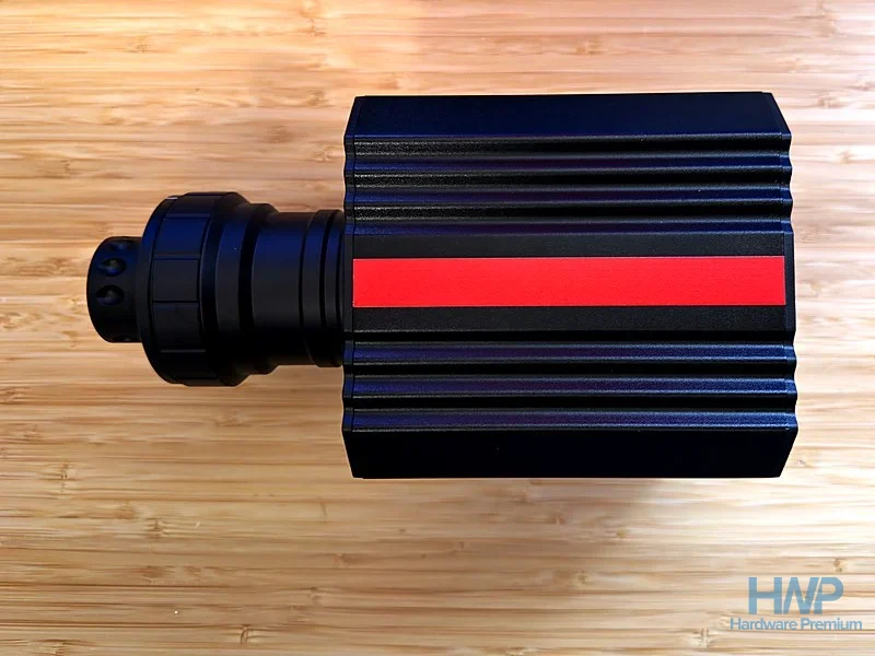

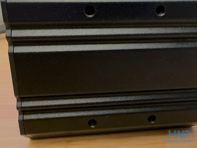

Diseño y construcción de la base PXN VD6

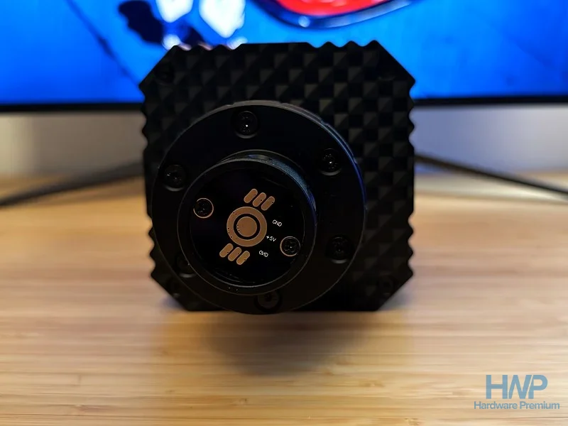

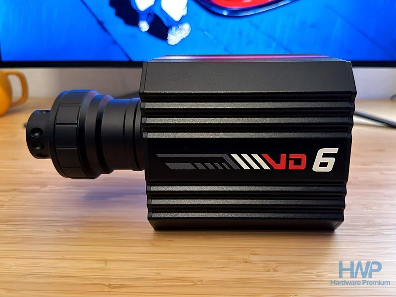

La base apuesta por un diseño sobrio, en negro y con líneas angulosas. Combina un chasis de aluminio con paneles de plástico delante y detrás. Pesa más de lo que aparenta, y esa sensación de solidez aparece desde que la sacas de la caja.
Dentro hay un servomotor de 20 polos y baja inercia, acompañado de un encoder de 24 bits. PXN anuncia 6 Nm de fuerza sostenida y 7 Nm de pico.
Con la base apagada, al girar el eje a mano notamos cierto cogging. Es ese tacto a pequeños saltos propio de estos motores. Desaparece en cuanto la enciendes.

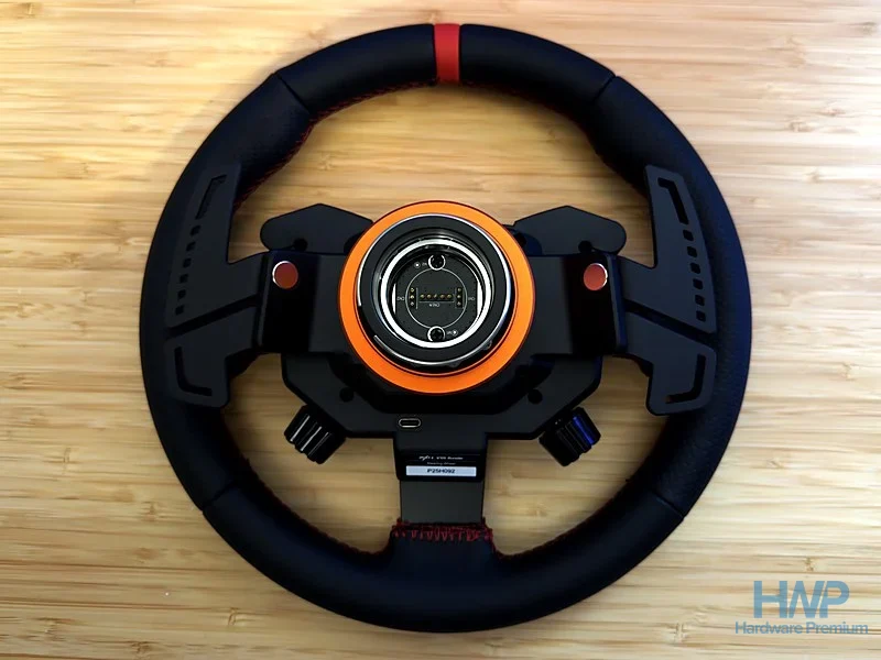

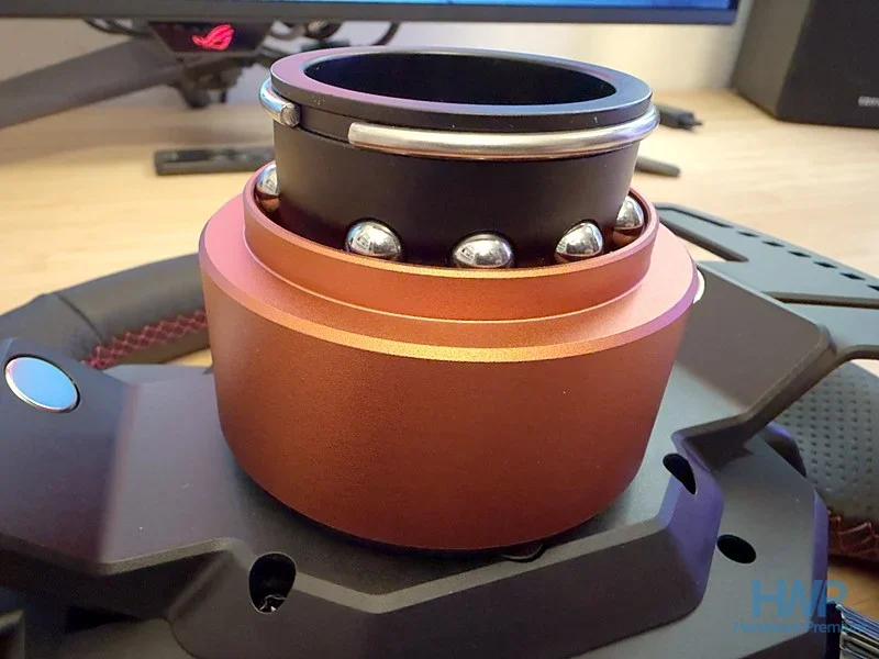

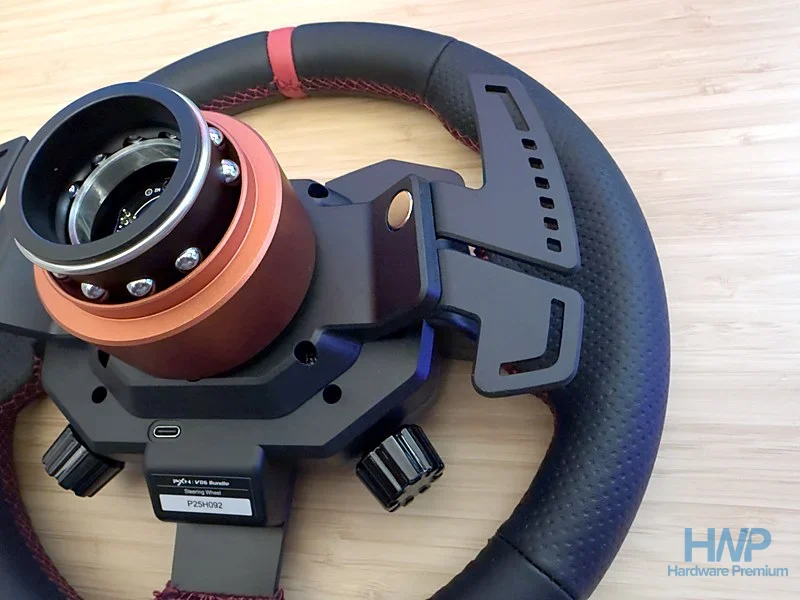

El anclaje rápido del volante ha sido una de las sorpresas. Es metálico, anodizado en naranja, y se bloquea con un anillo de bolas. Encaja en un segundo, no le hemos encontrado holguras y la conexión eléctrica va por pines pogo, sin cables. Es un sistema propio, así que solo admite volantes de PXN.

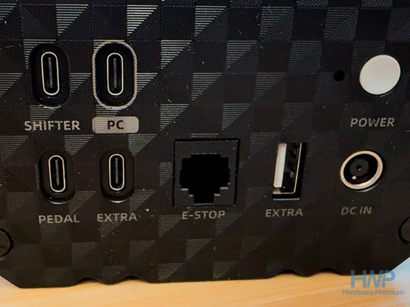

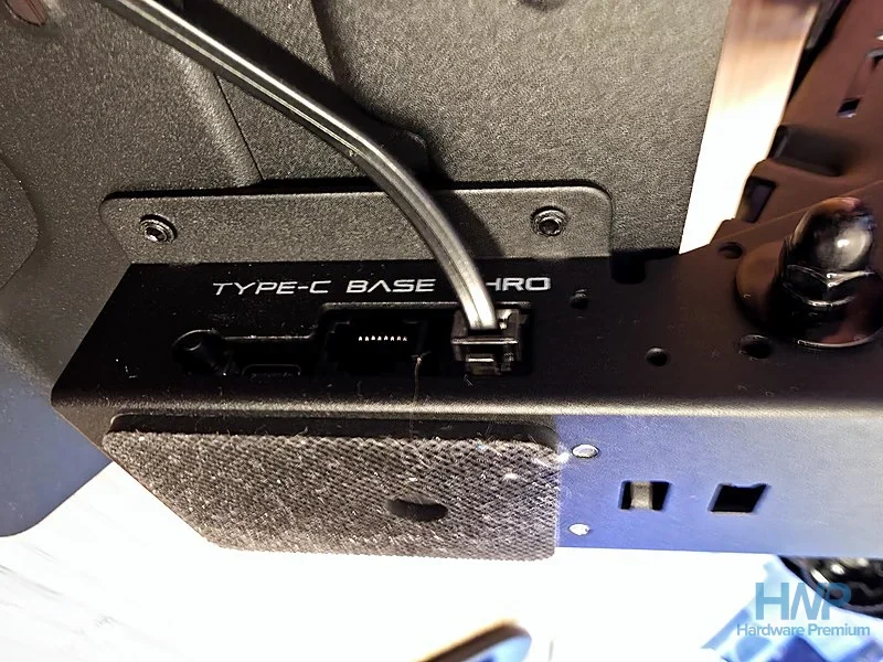

Conexiones traseras y conector E-Stop
Toda la conectividad está detrás y va bien rotulada. La disposición es la misma que vemos en otras marcas, así que montar el puesto no tiene misterio. El ordenador se conecta por USB-C y la base solo funciona en Windows, sin licencias de consola de por medio.
Conexiones traseras de la base PXN VD6: USB-C para PC, pedales y shifter, E-Stop, USB-A y entrada de corriente
Hay otros tres USB-C: pedales, cambio de marchas y uno de uso libre. Completan el panel un USB-A extra, la entrada de corriente de 24 V y el botón de encendido.
El conector más llamativo es el de E-Stop, para una seta de emergencia que corta la fuerza del motor al instante. Con un motor direct drive, tenerlo a mano tiene todo el sentido.

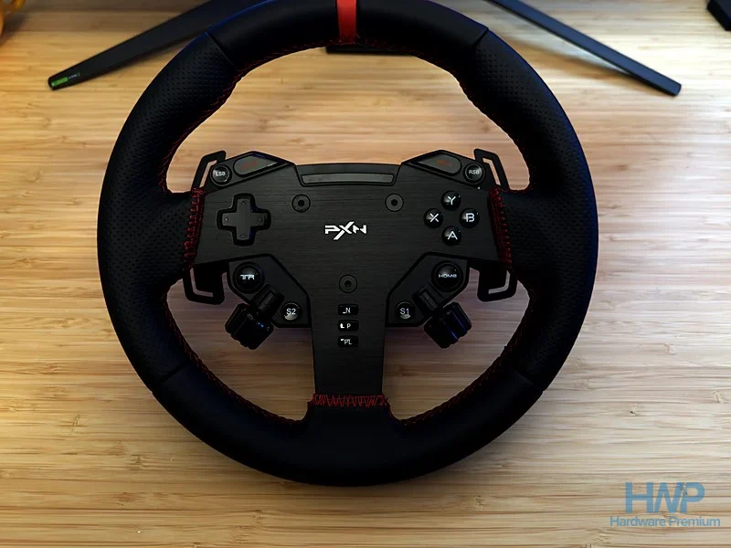

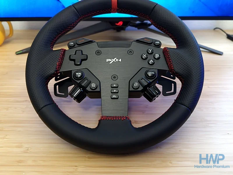

Volante WDS R2
Volante PXN WDS R2 del PXN VD6 visto de frente
Unos 300 mm de diámetro y forma de D: el WDS R2 que acompaña al PXN VD6 en este pack es grande. Su tamaño recuerda más a un GT que a un monoplaza. Obliga a mover más los brazos y vuelve la conducción algo más pausada en las curvas cerradas.

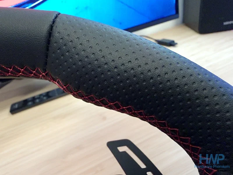

El aro va forrado con un sintético que PXN llama «ultra fiber leather», con zonas microperforadas. Al tacto queda lejos de un cuero bueno. El agarre sí convence, y en tandas largas el microperforado nos mantuvo las manos secas.
La construcción delata el precio. El aro es ligero y flexa un poco por arriba si lo fuerzas, aunque conduciendo con normalidad no molesta.

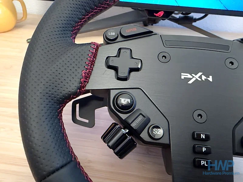

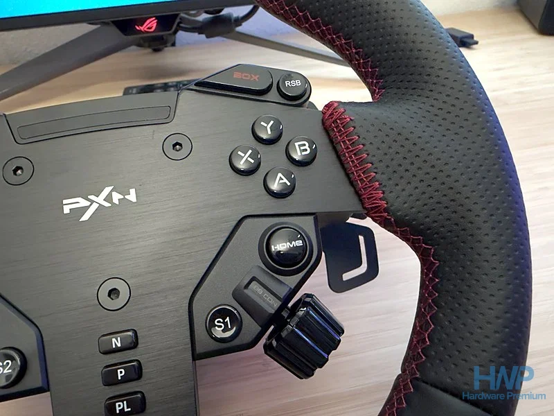

Botones y levas
Tiene 13 botones, una cruceta tipo funky y dos selectores giratorios. El tacto es sencillo y algo plástico, pero todos responden bien.
Las levas de cambio son magnéticas, con sensor Hall, y tienen un retorno firme. Por debajo asoman dos levas analógicas pensadas para el embrague. Lo peor es su posición: quedan algo lejos del aro y obligan a estirar los dedos. Al principio se hace raro, aunque la adaptación es rápida.
Parte trasera del volante PXN WDS R2 con levas magnéticas y anclaje rápido

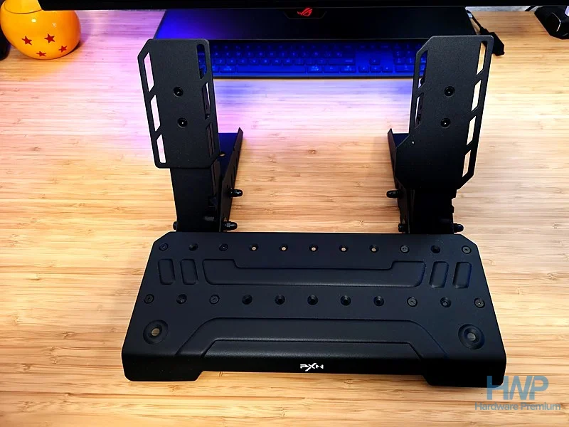

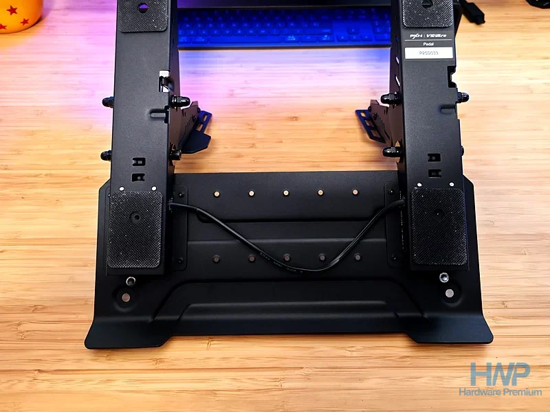

Pedalera Hall con módulo de freno
Pedalera PXN PD HM de dos pedales del pack PXN VD6
La pedalera es lo mejor del pack después de la base. Es metálica y compacta, sin flexiones ni tacto de juguete.
El pack trae dos pedales, acelerador y freno. Si quieres embrague, PXN lo vende aparte y se monta en la misma pedalera.

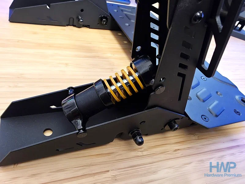

Ambos usan sensores Hall en lugar de potenciómetros, así que se desgastan menos con los años. En nuestras pruebas la lectura fue estable, sin saltos al acelerar ni al frenar.
El freno no lleva célula de carga, el sensor que mide la presión del pie en las pedaleras caras. Funciona por recorrido, como casi todas las de este precio. La diferencia la marca el módulo de muelle y elastómero incluido. Montado, el freno se endurece, gana progresividad y se parece bastante más al de un coche.
Módulo de muelle y elastómero del freno de la pedalera PXN PD HM
Atornillada a un cockpit es muy estable. Sobre una alfombra o encima de la mesa conviene fijarla para que no se desplace.
