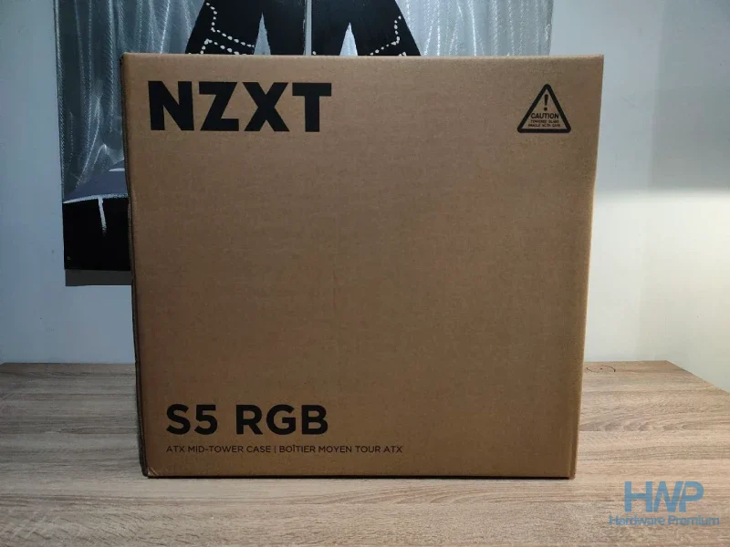

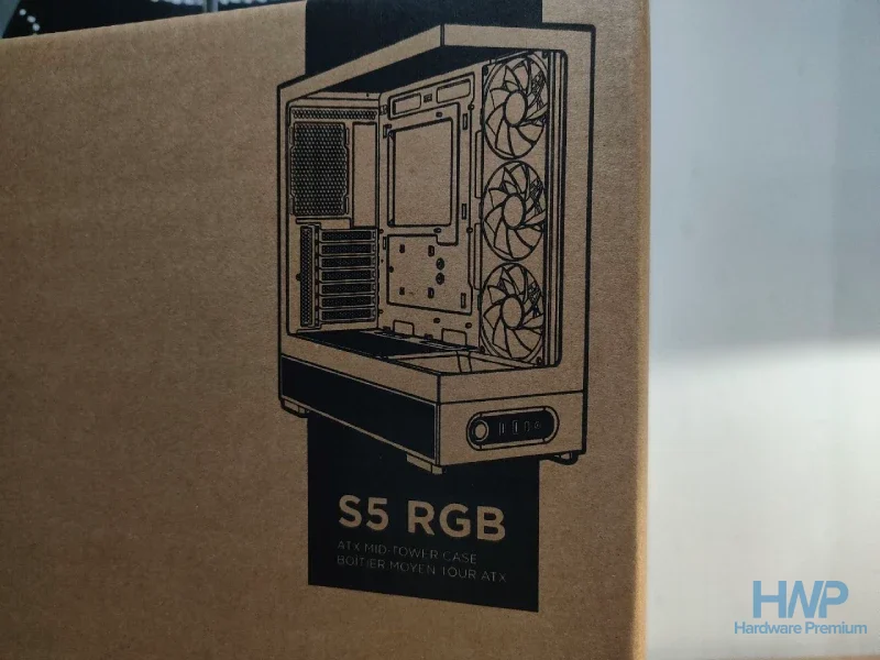

La NZXT S5 RGB llega en una caja de cartón con esa estética minimalista a la que la marca nos tiene acostumbrados en sus torres. En uno de los lados encontramos una ilustración esquemática del chasis, mientras que en el otro se limita prácticamente al logotipo de NZXT y al nombre del modelo.

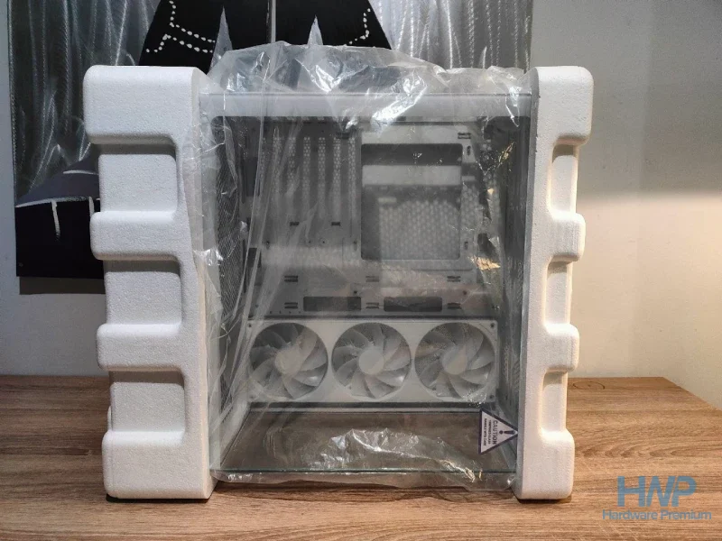

En el interior, la torre viene protegida por dos grandes bloques de espuma que abrazan ambos laterales, además de una bolsa de plástico que evita roces y suciedad durante el transporte. El conjunto queda bien inmovilizado y la protección resulta más que suficiente para un chasis con dos grandes superficies de vidrio templado. Una vez retirado todo, podemos acceder a la caja y al pequeño paquete de accesorios incluidos.

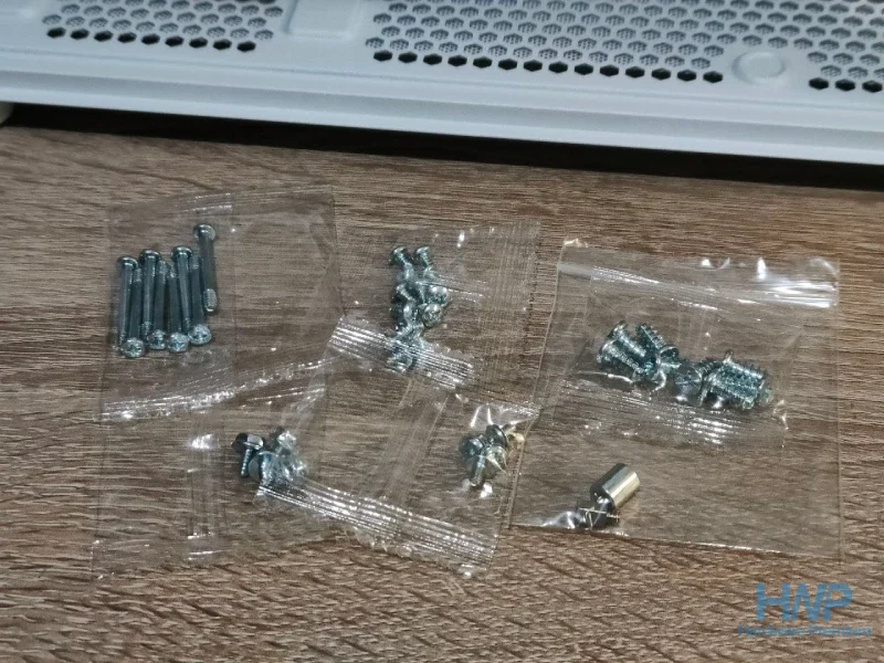

En este apartado NZXT ha sido bastante generosa con la tornillería, que llega separada en distintas bolsas según su función. Destaca especialmente que se incluyan seis tornillos para el ventilador trasero y otros seis para el ventilador inferior angulado, cuando únicamente hacen falta cuatro para fijar cada uno. Es decir, tenemos dos unidades de repuesto por posición en caso de pérdida. A ello se suma la tornillería necesaria para el resto de componentes habituales.
El kit se completa con un adaptador para retirar o instalar los separadores de la placa base utilizando un destornillador convencional, además de varias bridas pequeñas para organizar el cableado.

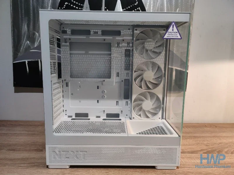

Diseño y construcción

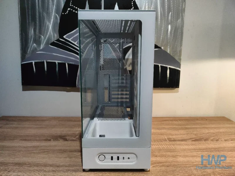

La NZXT S5 RGB sigue un diseño panorámico en el que el frontal y el lateral izquierdo de vidrio templado dejan prácticamente todo el protagonismo al hardware instalado en el interior. La estructura mantiene unas líneas bastante rectas, con marcos discretos y una integración del cristal especialmente conseguida, evitando que la caja parezca más voluminosa de lo necesario.
El frontal resulta particularmente interesante porque NZXT prescinde de la tradicional entrada de aire frontal para favorecer una configuración más abierta desde la zona inferior y lateral. El panel de conexiones se sitúa en la parte baja del frontal, con el botón de encendido acompañado por los puertos USB y la conexión de audio. Es una ubicación visualmente muy limpia y bastante cómoda si tenemos la torre sobre la mesa, aunque puede resultar algo menos práctica si la instalamos directamente en el suelo.

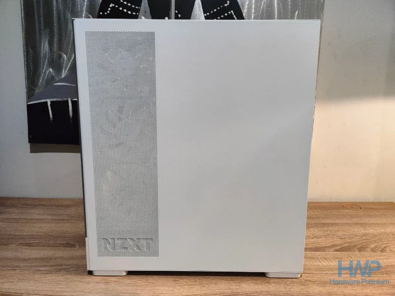

En el lateral derecho encontramos un panel metálico con una amplia superficie perforada, destinada principalmente a alimentar de aire los ventiladores instalados en el lateral interno. La trasera sigue una disposición convencional, con siete ranuras de expansión horizontales, espacio para un ventilador de 120 mm y la fuente de alimentación situada en la zona inferior.
Flujo de aire de tipo chimenea
Uno de los aspectos más interesantes de su diseño térmico está precisamente en las zonas superior e inferior, ampliamente perforadas y protegidas mediante filtros antipolvo extraíbles. Esta distribución permite que el aire frío entre principalmente desde abajo y desde el lateral para desplazarse hacia la parte superior del chasis, donde puede ser expulsado aprovechando también la tendencia natural del aire caliente a ascender.
Por ello, podemos considerar que la S5 RGB sigue en buena medida un diseño de tipo chimenea, con un flujo predominantemente vertical que cobra todavía más sentido al instalar ventiladores inferiores y un radiador o ventiladores de extracción en la zona superior.

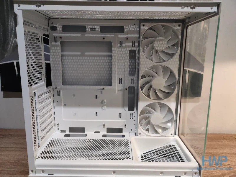

Interior visible

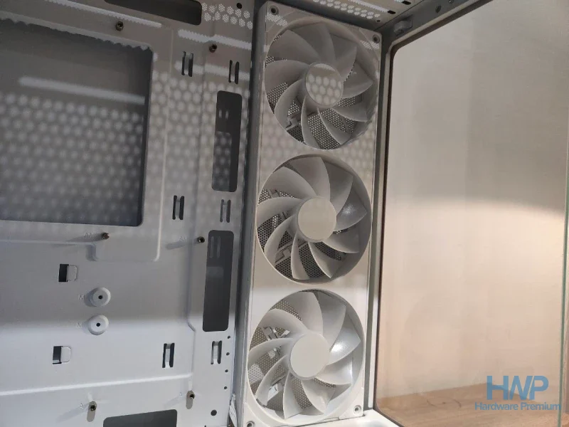

Al retirar el panel lateral de vidrio templado accedemos a un interior muy despejado, con una distribución orientada a facilitar tanto el montaje como la exposición del hardware. NZXT se decanta por un sistema tool less para este panel, algo ya visto en la NZXT H6 RGB+. Que una torre prácticamente de gama de entrada incluya algo así, es un detalle extraordinariamente cuidado por parte de la marca.
La zona principal ofrece espacio abundante alrededor de la placa base y cuenta con varios pasos de cableado distribuidos por el perímetro, de manera que las conexiones principales pueden dirigirse hacia la parte trasera sin invadir demasiado la zona visible. El conjunto de tres ventiladores laterales queda integrado en un único marco, además de estar unificados por un solo cable, lo cual facilita enormemente su gestión.

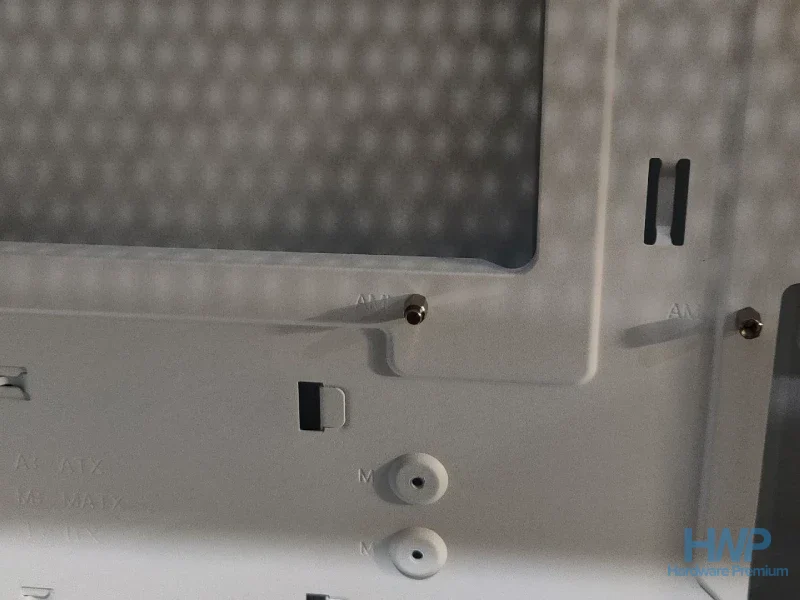

Uno de los detalles que más nos ha gustado, sin embargo, está en algo mucho menos llamativo a simple vista: uno de los separadores de la placa base actúa como guía de posicionamiento. En lugar de tener que mantener la placa perfectamente alineada mientras introducimos el primer tornillo, podemos encajarla en este separador antes de comenzar a fijarla. Puede parecer una pequeña mejora, pero simplifica muchísimo la instalación de la placa con la torre en vertical y evita tener que sujetarla con una mano mientras buscamos el punto de anclaje con la otra. Es un recurso sorprendentemente raro incluso en algunos chasis bastante más caros.

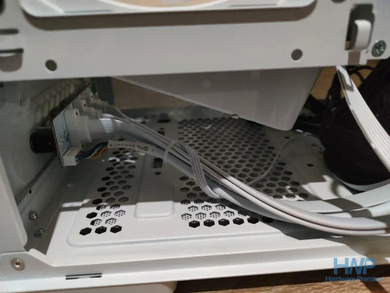

La parte inferior mantiene asimismo una zona ampliamente perforada para favorecer la entrada de aire, acompañada por una posición de ventilador inclinada junto al frontal. Esta orientación dirige el flujo de forma más directa hacia la tarjeta gráfica.

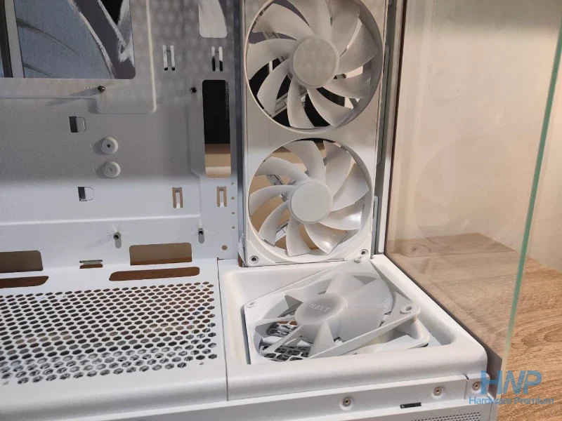

S5 RGB Deluxe: dos ventiladores extra para completar el flujo de aire
Aquí encontramos precisamente la principal diferencia entre la NZXT S5 RGB y la S5 RGB Deluxe. El chasis, la distribución interior y las posibilidades de montaje son esencialmente las mismas. Sin embargo, la versión Deluxe aprovecha dos posiciones adicionales instalando de fábrica sendos ventiladores de 120 mm.

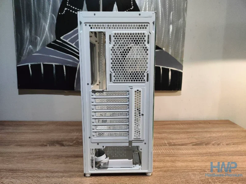

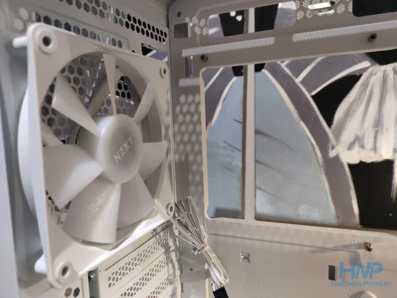

El primero se sitúa en la parte trasera y trabaja como ventilador de extracción, ayudando a expulsar el aire caliente acumulado alrededor del procesador y de la zona superior de la placa base.
Más interesante todavía es el ventilador colocado en la posición inferior angulada. Se trata de un modelo reverse, por lo que puede introducir aire fresco hacia el interior manteniendo visible la cara más estética del ventilador. Su inclinación hace que ese flujo quede dirigido directamente hacia la tarjeta gráfica, una ubicación especialmente útil en configuraciones con GPUs de alto consumo.
Nota: Para esta reseña, NZXT nos ha proporcionado un ventilador F120 Core junto a la S5 RGB. El diseño de los ventiladores de la S5 RGB Deluxe puede no coincidir con el aquí expuesto.

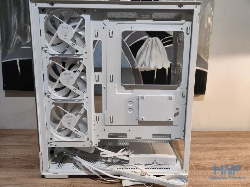

Interior trasero
Es precisamente al retirar el panel derecho cuando empiezan a apreciarse con más claridad las concesiones propias de una torre de gama de entrada. La NZXT S5 RGB ofrece un espacio bastante limitado para esconder y organizar el cableado, por lo que no encontramos grandes canales dedicados, cubiertas adicionales ni sistemas especialmente elaborados para sujetar los cables. Aquí conviene planificar bien el montaje, sobre todo si utilizamos una fuente con numerosos cables o una configuración con bastante conectividad.
Afortunadamente, NZXT compensa parcialmente esta limitación con una buena cantidad de aberturas repartidas alrededor de la bandeja de la placa base. Los pasos superiores permiten dirigir con facilidad el cableado de alimentación de la CPU. Los huecos verticales e inferiores facilitan llevar los cables principales hacia sus conectores sin hacer recorridos innecesariamente largos.
Encontramos varios puntos de anclaje repartidos por la estructura para ayudarnos a fijar el cableado mediante bridas. El resultado puede quedar perfectamente limpio, pero exige algo más de paciencia y organización que en modelos superiores de la propia NZXT.
Oportunidades desaprovechadas para el almacenamiento de 2,5″
Como opinión personal, la zona trasera deja una sensación agridulce en lo referente al almacenamiento. La gama S5 incorpora un único anclaje para unidades de 2,5 pulgadas, colocado en horizontal. Por espacio y disposición, creemos que habría sido relativamente sencillo plantear una solución algo más versátil. Ello podría consistir en orientar ese soporte en vertical, aprovechando mejor la superficie disponible para dar cabida a dos unidades de 2,5 pulgadas en lugar de una sola.
También echamos en falta una segunda posibilidad todavía más sencilla: añadir perforaciones de montaje para una unidad de 2,5 pulgadas en la zona reservada al HDD de 3,5 pulgadas. De esta forma, el usuario podría reutilizar ese espacio para instalar otro SSD si no necesita un disco mecánico.

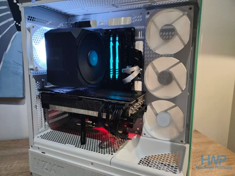

La experiencia de montaje de la NZXT S5 RGB es, en líneas generales, bastante buena. Se nota que NZXT ha trasladado parte de la filosofía de la H6 RGB+, especialmente en todo lo relacionado con la accesibilidad del interior, la distribución de los pasos para cableado y la facilidad con la que podemos colocar los componentes principales. Instalar componentes no presenta complicaciones, y el amplio espacio del compartimento principal permite trabajar con bastante comodidad incluso con hardware de cierto tamaño.
El separador guía que comentábamos anteriormente vuelve a ser especialmente útil durante esta fase, ya que permite apoyar y alinear la placa base antes de empezar a atornillarla. Son pequeños detalles que agilizan mucho un montaje real y que hacen que la S5 resulte bastante amigable incluso para usuarios con poca experiencia. La distribución interior también deja un acceso razonablemente directo a los conectores una vez instalada la placa, evitando tener que desmontar otros componentes para realizar conexiones básicas.

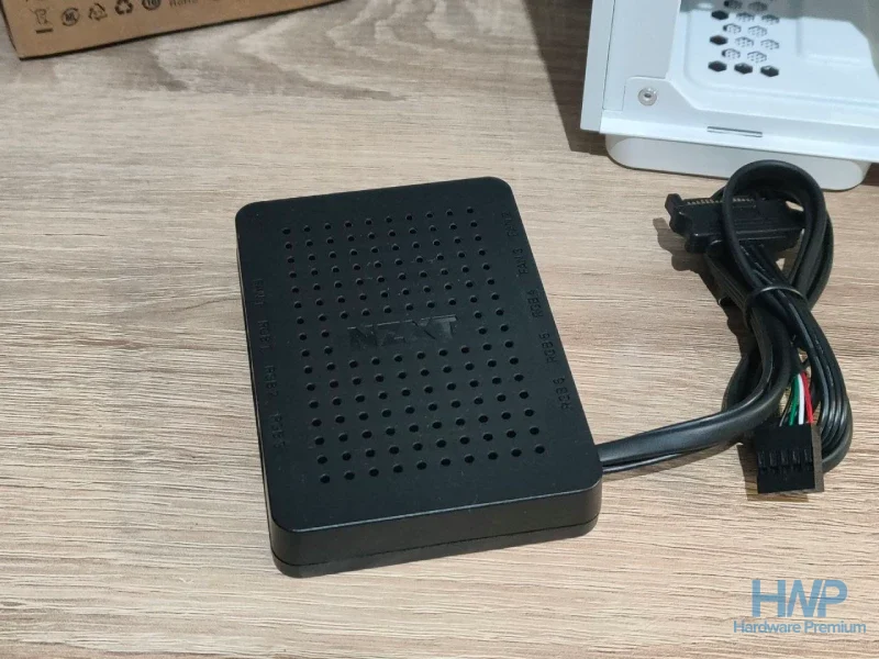

Controladora RGB

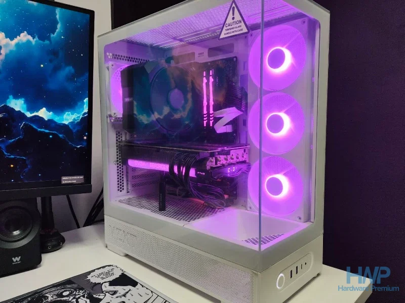

Nuestra configuración se completa además con un NZXT F120 Core RGB y un NZXT RGB Controller suministrados por la propia marca para las pruebas. Conviene remarcar que este controlador RGB no forma parte del equipamiento de serie ni de la S5 RGB ni de la S5 RGB Deluxe.
Una vez terminada la instalación, el resultado en la zona visible es muy satisfactorio. El formato panorámico, el marco lateral de tres ventiladores y la ausencia de elementos que oculten la parte inferior hacen que el hardware quede completamente expuesto. Con una iluminación RGB mínimamente cuidada la S5 consigue un aspecto mucho más premium de lo que podría sugerir su posicionamiento dentro de la gama de NZXT.

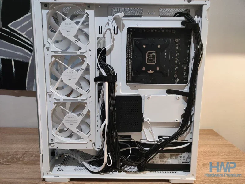

Gestión del cableado
Donde la S5 flaquea frente a cajas más ambiciosas es en la parte posterior. El espacio disponible para el cableado es bastante reducido, y una vez añadimos alimentación de placa base, CPU, GPU, SATA, conexiones del frontal, ventiladores y RGB, la acumulación empieza a hacerse evidente.
Los numerosos huecos repartidos alrededor de la bandeja ayudan mucho a dirigir cada cable por su ruta, y los puntos de anclaje permiten sujetarlos mediante bridas para evitar que queden completamente sueltos. Aun así, no contamos con canales profundos, cubiertas ni un compartimento especialmente generoso donde esconder el sobrante. Toca dedicar algo más de tiempo a distribuirlo correctamente.
En nuestro montaje es posible conseguir un resultado relativamente ordenado, pero queda claro que no sobra espacio. Una fuente modular ayuda bastante en este sentido, al permitir instalar únicamente los cables necesarios y evitar acumular conectores inutilizados en la zona inferior. La S5 mantiene, por tanto, buena parte de la comodidad de montaje que caracteriza a modelos superiores de NZXT, pero la gestión trasera revela dónde se ha recortado para contener el precio.
El HDD de 3,5 pulgadas compite por un espacio ya bastante solicitado
Esta limitación se hace especialmente evidente en la posición destinada al disco duro de 3,5 pulgadas. Su ubicación coincide con la zona por la que discurren buena parte de los cables del panel frontal, además de quedar muy próxima al lugar donde termina acumulándose el sobrante procedente de la fuente de alimentación y otros dispositivos.
Según las especificaciones, podemos instalar una unidad de 3,5 pulgadas sin problemas, pero en una configuración completa el margen físico disminuye bastante. Una vez añadido todo el cableado, introducir un HDD en esa posición obligaría a reorganizar buena parte de los cables y dejaría el conjunto considerablemente más apelmazado.

¿La NZXT S5 RGB incluye controlador RGB?
No. Ni la NZXT S5 RGB ni la S5 RGB Deluxe incluyen un controlador RGB dedicado. Los ventiladores utilizan conexiones estándar PWM de 4 pines y ARGB de 5 V, por lo que pueden conectarse a una placa base compatible.
