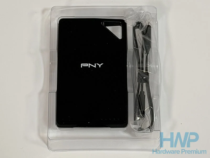

El PNY RP60 llega en un blíster convencional, sin ceremonia de desempaquetado ni compartimentos acolchados. Dentro solo hay dos cosas: la unidad y su cable. Nada de fundas, adaptadores ni tornillería, algo que a este precio conviene tener claro de antemano.

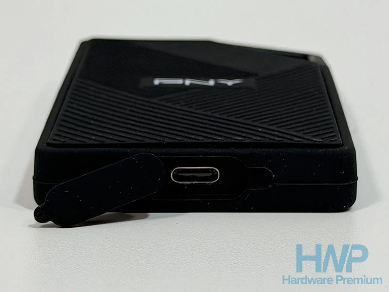

El cable es lo único que rompe la rutina. Mide unos treinta centímetros y es plano y ancho, como una cinta, en lugar del típico cordón redondo. No transfiere más rápido por ser plano, que quede claro. A cambio, resulta imposible confundirlo con los cables lentos que se acumulan en cualquier cajón, y eso vale más de lo que parece con un disco de 20 Gbps.
Es un cable USB-C a USB-C, sin adaptador a USB-A. Si tu equipo es antiguo o quieres conectarlo a una consola por el puerto frontal, tendrás que poner tú el adaptador. Treinta centímetros también se quedan cortos para un PC de sobremesa bajo la mesa.

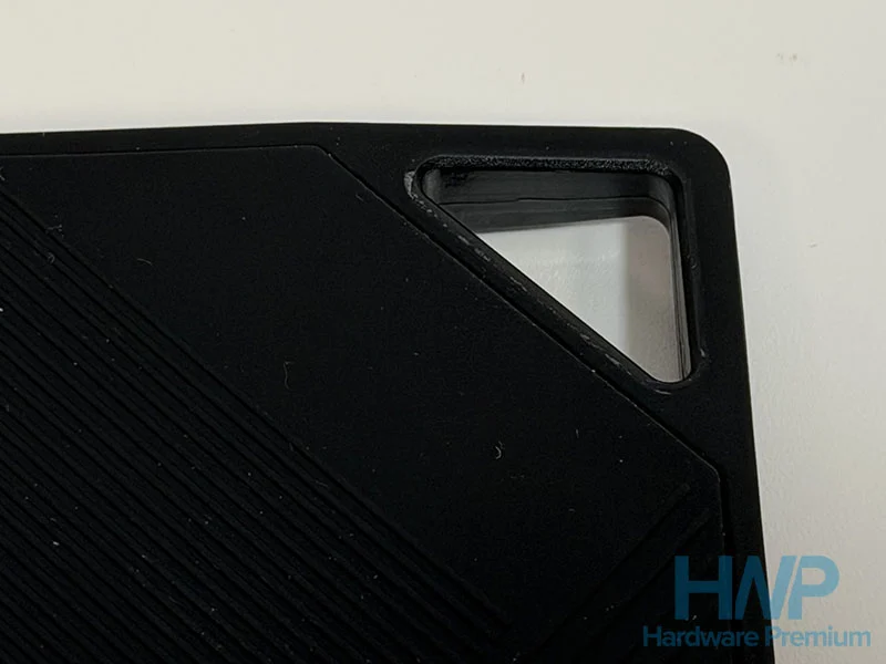

El disco incorpora una presilla lateral para engancharlo a una mochila o a una bolsa de cámara. Es un detalle mínimo, pero coherente con su certificación IP65 y su resistencia a caídas. Como software, PNY incluye Acronis True Image, una herramienta veterana para copias de seguridad y clonado. No todo el mundo la necesitará, aunque suma valor sin estorbar a quien la ignore.

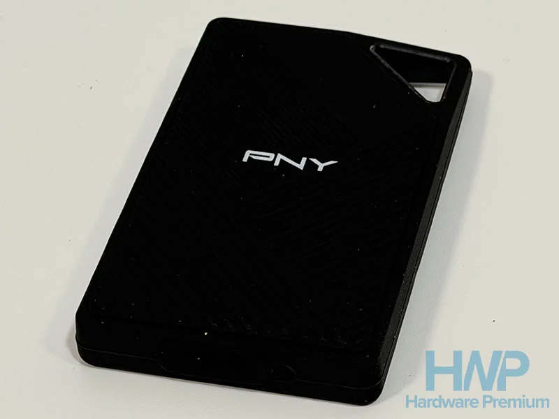

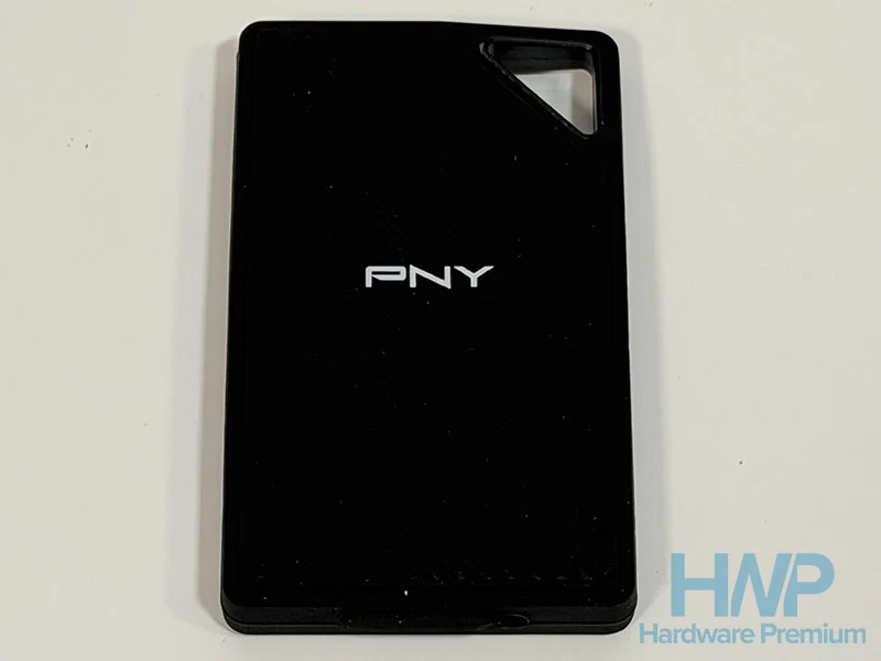

La carcasa va recubierta de goma con un dibujo de líneas cruzadas en la cara frontal. El tacto es bueno, mate y con agarre, del tipo que uno asocia a un disco pensado para viajar. La primera impresión juega a favor del producto.

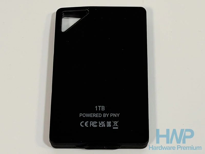

Mide unos noventa y siete milímetros de largo por sesenta de ancho, con doce de grosor. Son 53 gramos. Es mayor que otros portátiles recientes, aunque no llega a resultar aparatoso en un bolsillo de mochila. Hay unidades de capacidad idéntica que ocupan la mitad, eso sí.
Aquí aparece el problema. Bajo la goma hay plástico, y se nota: la tapa superior cede al presionarla con el pulgar. Ese punto de flexión desentona con la sensación de solidez que transmiten los rivales de carcasa metálica.
La ficha, en cambio, dice otra cosa. El PNY RP60 está certificado IP65 y aguanta caídas de hasta tres metros. Traducido: soporta polvo y chorros de agua, no una inmersión. La certificación existe y es real, aunque el chasis no lo transmita al cogerlo.
La goma tiene además un vicio conocido en este tipo de acabados. Atrae pelusa y polvo con entusiasmo, sobre todo si el disco vive en un bolsillo. Se limpia rápido, pero vuelve. La presilla lateral, en cambio, es un acierto sin discusión.

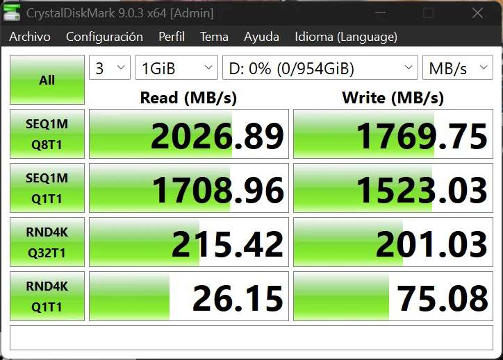

Empezamos por las pruebas de laboratorio, esas que miden en condiciones ideales. La unidad alcanza 2.026 MB/s leyendo y 1.769 escribiendo. Supera lo que promete su propia ficha, algo que no ocurre todos los días.

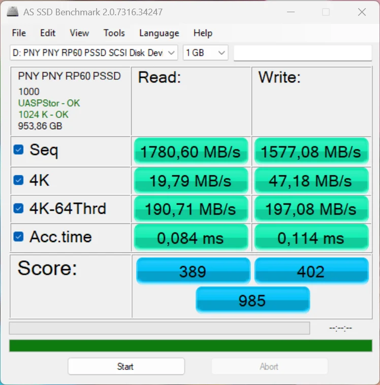

Una segunda herramienta, más dura en sus criterios, baja el resultado a 1.780 y 1.577 MB/s. No hay contradicción: cada programa mide a su manera. Ambas dejan la unidad en la zona alta de lo que permite esta conexión.

Con miles de ficheros minúsculos, la cosa cambia. Leyendo de uno en uno, el disco se queda en 26 MB/s. Escribiendo, triplica esa cifra, hasta los 75, algo poco habitual y que juega a su favor.

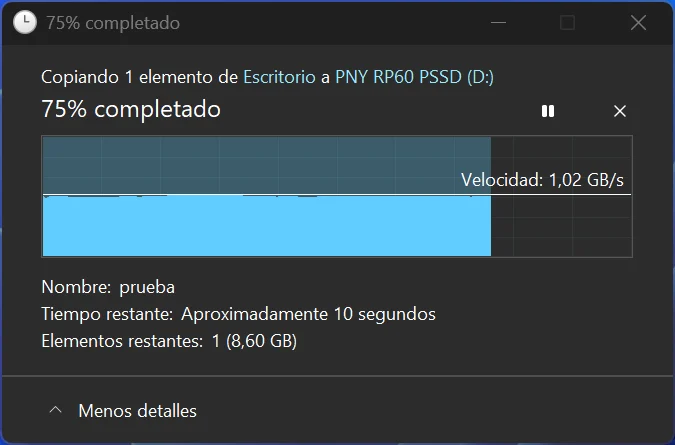

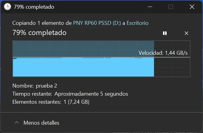

Aquí se ve lo que importa. Copiamos un archivo de 36 GB hacia la unidad y mantuvo 1,02 GB/s de principio a fin. La lectura fue aún mejor: 1,44 GB/s al traer de vuelta al ordenador.
Traducido a la vida diaria, son números excelentes. Una carpeta de 50 GB de fotos entra en menos de un minuto. Volcar una tarjeta de cámara deja de ser una excusa para levantarse a por café.
El tiempo de acceso también acompaña: 0,084 milisegundos leyendo. En la práctica, la unidad responde al instante al abrir carpetas o arrancar programas desde ella.
