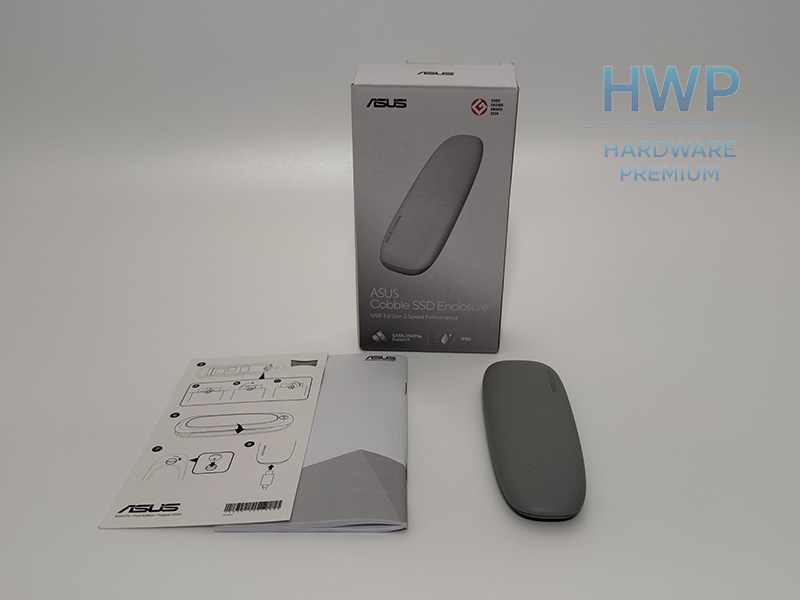

ASUS apuesta por una caja de cartón rígido con acabado limpio, donde el producto se muestra a color junto a las especificaciones principales. Por dentro, varios compartimentos de cartón sujetan el encapsulado, envuelto en espuma acolchada que evita roces durante el transporte.
El contenido es sencillo pero suficiente: el propio Cobble, un cable USB-C a USB-C de 40 cm con cabeceras en ambos extremos, y la documentación. ASUS no se complica con accesorios de relleno, y eso está bien: este es un producto que no los necesita.

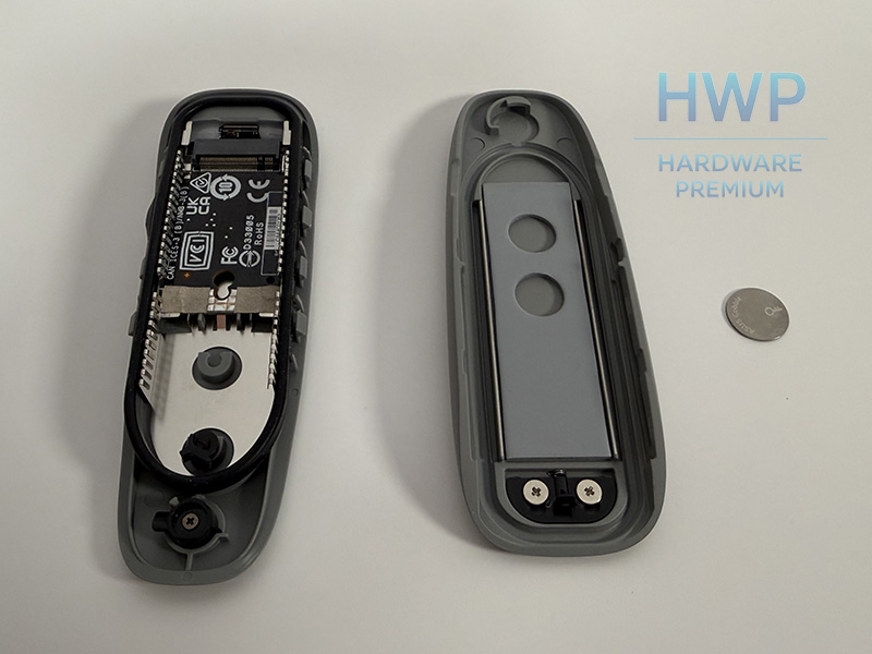

Para abrir el case no se usa un tornillo cualquiera. El sistema requiere una llave tipo moneda, una pieza metálica que viene incluida en la caja, y que sirve para desbloquear el tornillo de cabeza plana en la base. Aquí hay un pero real: ASUS no ha previsto ningún hueco o ranura en el propio encapsulado para guardar esa moneda. Tendrás que llevarla suelta en la cartera o el bolsillo, lo que es un descuido menor en un producto que, por lo demás, está muy bien pensado.

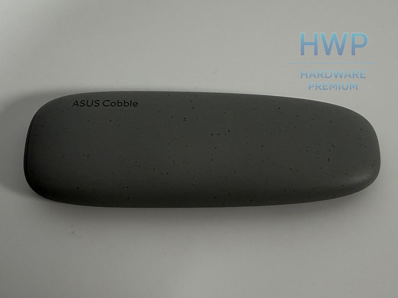

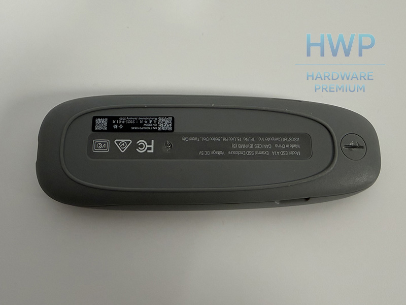

El cuerpo se divide en dos partes con materiales distintos. La superior combina aluminio y cerámica, la misma fórmula que ASUS usa en algunos portátiles de la marca. Al tacto tiene una textura ligeramente rugosa, de baja porosidad, con un patrón de motas oscuras que recuerda a la piedra real. La inferior es de plástico, más convencional, y sin gomas antideslizantes: sobre una mesa lisa, el Cobble se desliza con facilidad.
Está disponible en gris y negro. El gris, según varias reviews internacionales, resulta el acabado más atractivo y el que mejor disimula las huellas. En el borde superior, ASUS ha tallado el nombre del producto directamente sobre la carcasa, sin pegatinas ni serigrafías que se acaben despegando con el tiempo.

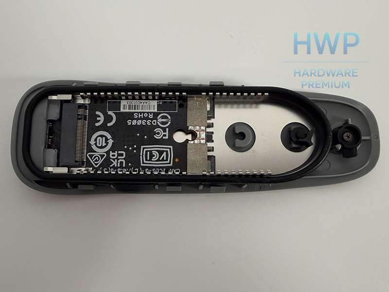

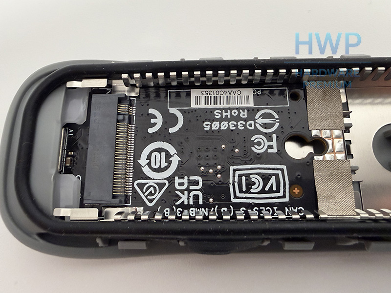

La unión entre las dos piezas merece mención aparte. Un borde de goma sella el interior y evita la entrada de humedad, la base técnica detrás de su certificación IP55. Por dentro, la PCB queda fija sin opción de extraerla con facilidad, así que no hay forma sencilla de identificar qué controlador usa exactamente. En el frontal, el puerto USB-C convive con un indicador LED blanco que confirma actividad.
Con 92 gramos de peso y unas dimensiones de 129 × 44 × 17 mm, el Cobble es compacto sin ser minúsculo. Cabe en cualquier bolsillo de mochila o funda de portátil sin protestar, y su peso lo hace casi imperceptible al transportarlo.

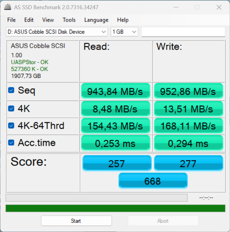

En AS SSD Benchmark, la lectura secuencial alcanza 943,84 MB/s, y la escritura secuencial sube ligeramente hasta 952,86 MB/s. Son cifras muy próximas al límite teórico de un USB 3.2 Gen2×1, que ronda los 1,25 GB/s brutos pero rara vez supera el gigabyte por segundo en condiciones reales. El rendimiento en bloques pequeños (4K) cae, como es lógico en cualquier conexión USB, hasta 8,48 MB/s en lectura y 13,51 MB/s en escritura.

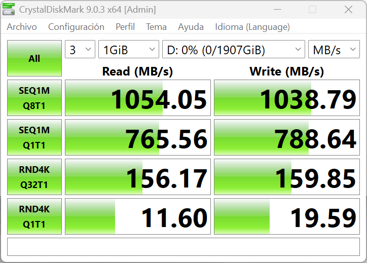

CrystalDiskMark confirma la tendencia y, en su test principal SEQ1M Q8T1, sube el listón hasta 1054 MB/s en lectura y 1038 MB/s en escritura. Son los mejores resultados de toda la sesión de pruebas, y demuestran que el Cobble no se queda corto frente a su propia ficha técnica. En el test SEQ1M Q1T1, más representativo de una transferencia simple sin paralelismo, los números bajan a 765 MB/s en lectura y 788 MB/s en escritura, una caída esperable y coherente con cómo se comporta cualquier SSD por USB cuando no se exprime la cola de comandos.

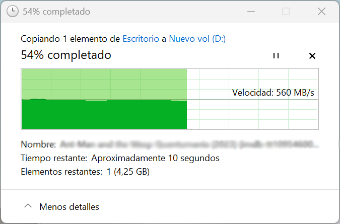

Para no quedarnos solo en sintéticos, copiamos un archivo de vídeo pesado directamente al Cobble. La velocidad de escritura se estabilizó en 560 MB/s, una cifra inferior a la de los benchmarks, pero normal: copiar un único fichero grande no exige tanto al sistema como las pruebas con colas profundas, y el resultado sigue siendo más que suficiente para mover películas o backups sin esperas eternas.
