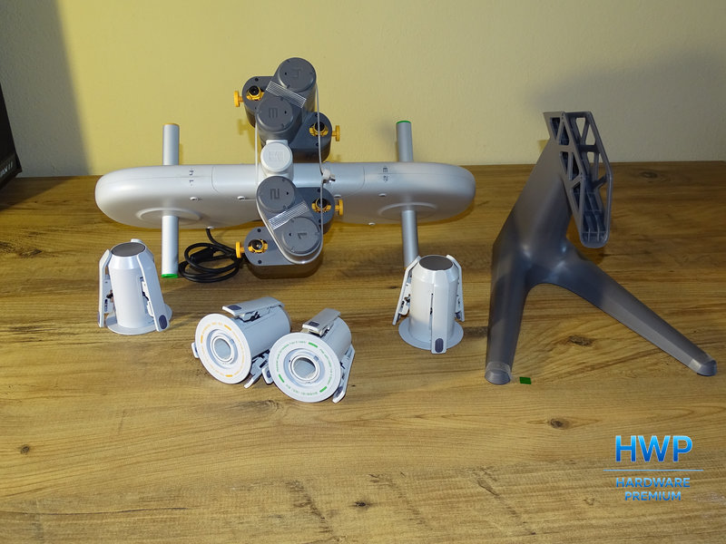

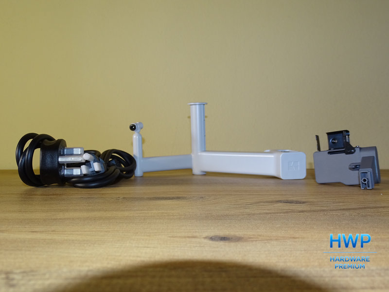

Embalaje y accesorios
El paquete llega protegido por moldes de espuma densa que evitan movimientos o daños durante el transporte. Todo muy bien envuelto, incluyendo protectores de plástico duro en las esquinas de la caja exterior para soportar los golpes del reparto. Al abrir la caja encontramos el chasis principal que viene en dos piezas preensambladas. Esto reduce el trabajo a unir el marco vertical con la base autonivelante. Junto a este se encuentra el AMS lite (el sistema multicolor). También viene en dos piezas para montar y fijar de forma externa. Sin duda, el embalaje y los accesorios de la Bambu Lab A2L están pensados para facilitar el primer montaje.

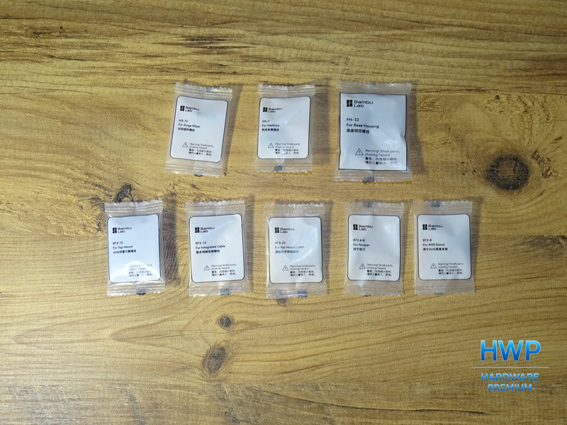

El fabricante introduce una caja de accesorios con los tornillos necesarios separados por bolsas. Además, incluye las herramientas básicas para completar el montaje y repuestos para el sistema de corte de filamento. La base de impresión es una placa de acero flexible con lámina PEI texturizada que se adhiere magnéticamente a la cama calefactable. La compañía incluye 30 gramos de filamento para realizar las primeras pruebas impresión. Además de grasa y aceite, añadieron pegatinas con su logo y una guía de montaje muy visual con esquemas e imágenes sencillas. Esto evita tener que recurrir constantemente a los videotutoriales. Asimismo, la Bambu Lab A2L destaca por la facilidad de uso que aportan sus instrucciones claras.

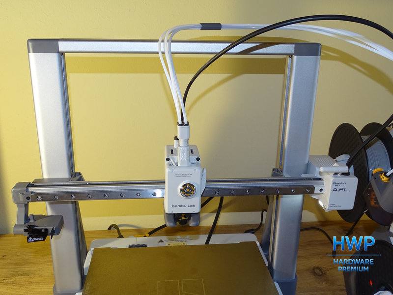

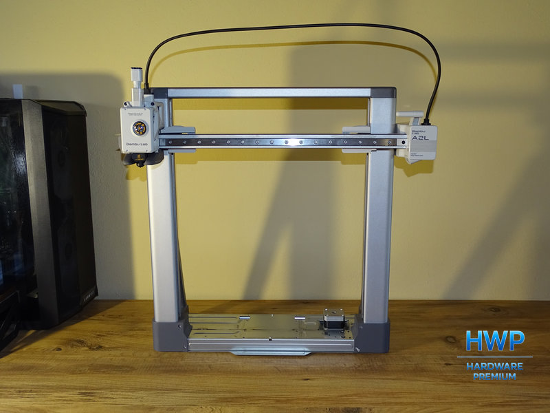

Montaje

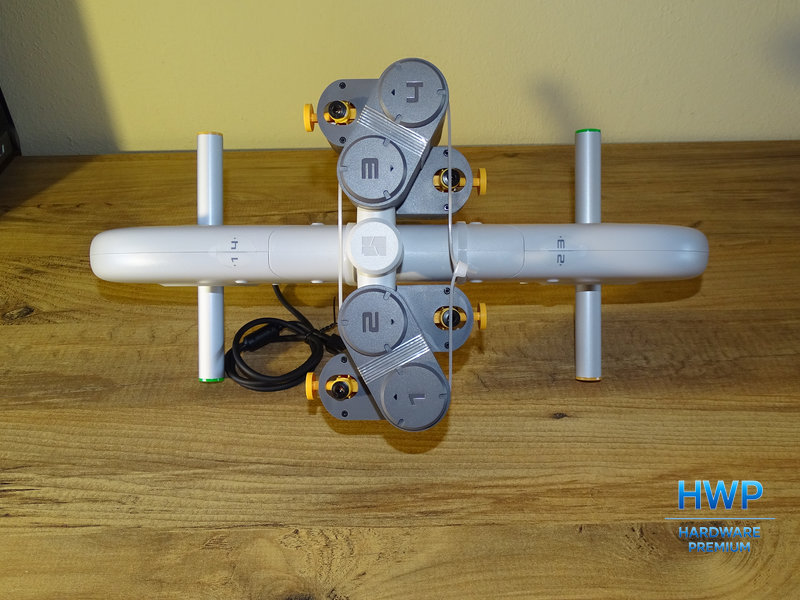

La Bambu Lab A2L se monta de manera sencilla. Quizás la parte más difícil de todas sea sacar la impresora de su caja😹. Bromas aparte, esto es porque el paquete físico es voluminoso y supera los 12 kilos de peso. Por lo que extraer los componentes de la caja es la tarea que exige más esfuerzo de todo el proceso. Una vez retirados los moldes de espuma y los protectores plásticos de las esquinas, la impresora se presenta dividida en dos bloques principales ya ensamblados de fábrica: la base y el puente vertical.
El fabricante incluye una guía de montaje impresa que destaca por el uso de ilustraciones y esquemas en lugar de textos. Esto facilita la comprensión de cada paso sin necesidad de tener experiencia previa en este tipo de maquinaria.
Cada grupo de tornillos y piezas auxiliares viene dentro de bolsas etiquetadas con su identificación correspondiente, un detalle que evita equivocaciones al seleccionar los herrajes. Unir el chasis vertical a la base, montar las dos secciones del sistema multicolor AMS lite y conectar el cableado básico requiere menos de una hora de trabajo. Es un proceso de puesta en marcha sencillo que rompe con la dinámica de las antiguas impresoras en kit, donde el usuario debía invertir una tarde entera en montar, calibrar manualmente y organizar conexiones sueltas.

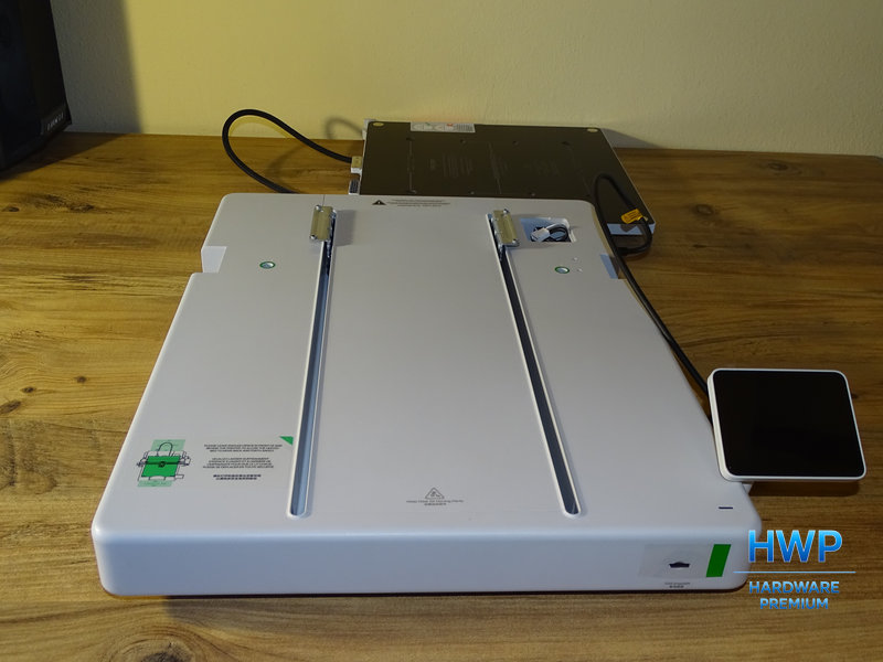

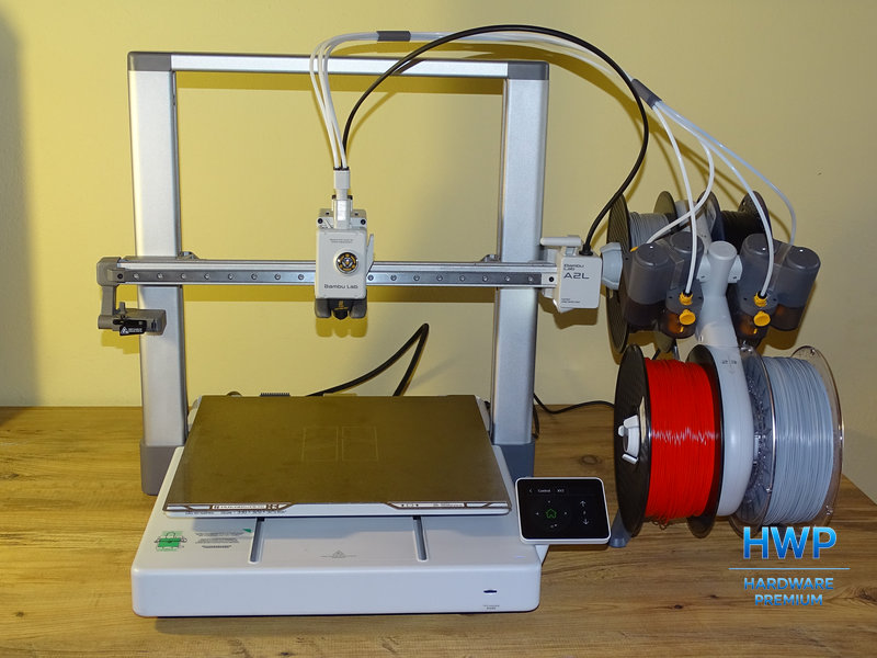

Diseño y construcción

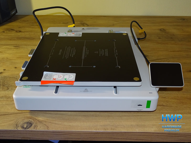

La máquina registra un peso neto de 12.8 kilos y presenta unas dimensiones externas de 544 x 529 x 505 milímetros. Combina elementos estructurales de aluminio y acero con cubiertas plásticas en la zona exterior del marco. La novedad en su construcción es la integración de dos amortiguadores granulares mecánicos dentro del perfil de la estructura superior. Estos componentes absorben las vibraciones físicas cuando el cabezal opera en rangos elevados de velocidad. Por lo tanto, podemos decir que la Bambu Lab A2L apuesta por la firmeza y la estabilidad en su diseño.

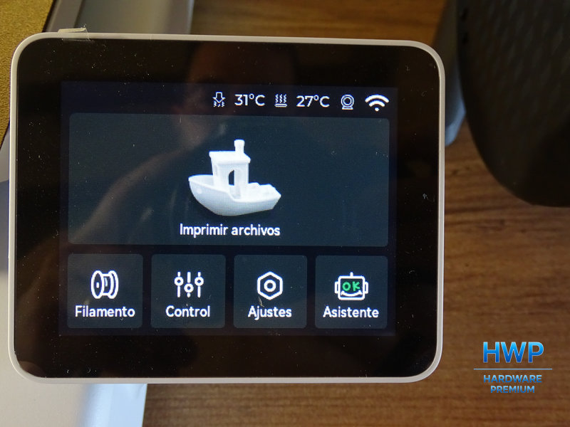

La pantalla táctil de 3.5 pulgadas cuenta con una interfaz limpia. Aunque su resolución de 240 x 320 píxeles queda algo justa frente a terminales modernos. La superficie de impresión es abierta, decisión que limita el uso de filamentos técnicos. Aunque si cumple con la mayuría de hogares y usos no profesionales.
En general, como es de esperar, Bambulab demuestra una vez más sus productos que están en el top de fabricantes de impresión 3D. La impresora tiene un diseño elegante, mientras no renuncia a los mejores materiales. El mecanizado del aluminio y el ajuste de las guías lineales se traducen en un desplazamiento limpio. En frío, la solidez de la mecánica sorprende: el movimiento de los ejes es tan suave y plano que el comportamiento dinámico se acerca al de una estructura CoreXY. Esto es un logro complejo en una impresora de arquitectura abierta. Igualmente, la Bambu Lab A2L se posiciona como una excelente opción en el sector.

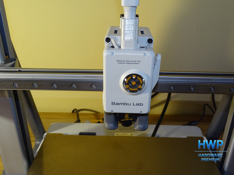

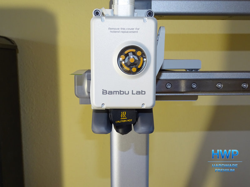

Entrando en detalle, la respuesta mecánica destaca por la regularidad del extrusor, equipado con un servomotor PMSM de circuito cerrado que mide la posición y la resistencia del filamento a 20 kilohercios. Este mecanismo detecta atascos o deformaciones en la alimentación antes de estropear el trabajo en curso. El cabezal desarrolla una velocidad máxima de 500 milímetros por segundo y una aceleración de 10 metros por segundo al cuadrado. En pruebas con objetos altos, el sistema de compensación de vibraciones adapta los parámetros de movimiento en tiempo real según varía la masa sobre la cama. Esto elimina los defectos de impreisón en los muros externos de la pieza. El ruido es bajo, marcando menos de 50 decibelios en el modo de funcionamiento silencioso.

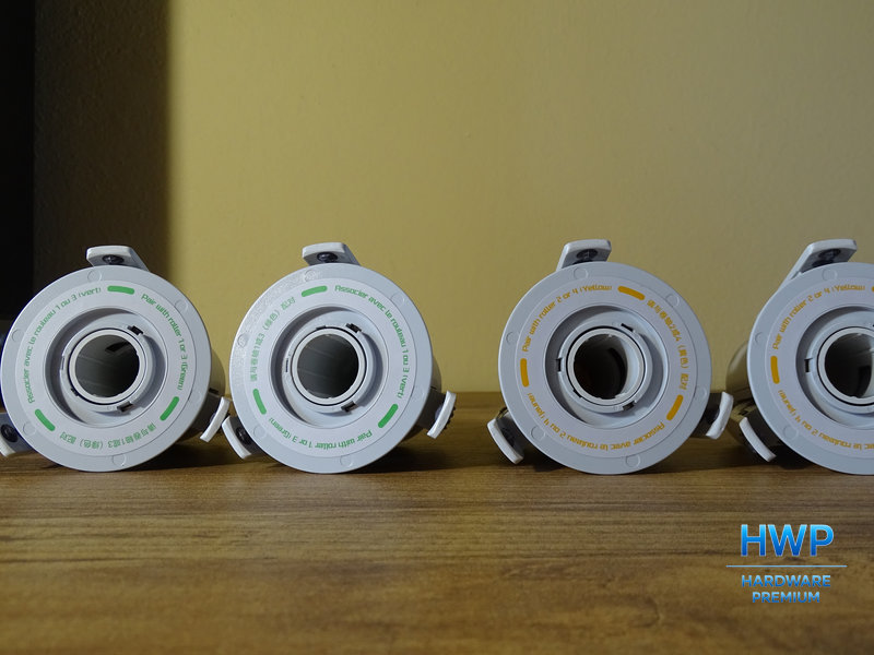

En lo que respecta a la gestión de materiales, el sistema AMS lite integrado evidencia que estamos ante una tecnología en vías de extinción. Aunque cumple con la clasificación física de los filamentos, el proceso acumula un desperdicio de plástico muy alto en cada transición de color. La velocidad en los cambios sufre si se compara con las alternativas actuales basadas en múltiples extrusores o sistemas de herramientas intercambiables. La purga constante alarga la duración total de las piezas multicolor, lo que condiciona la eficiencia general de la máquina si se busca una producción intensiva con acabados cromáticos complejos. Pero cumple para un uso ocasional, acercando este mundo a quienes no quieren gastar más por ello. Y su funcionamiento es muy adecuado cuando los cambios de color se producen pocas veces durante la impresión.

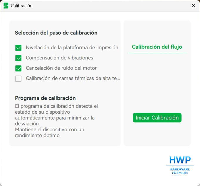

El firmware de la Bambu Lab A2L muestra las típicas asperezas de un producto recién lanzado al mercado, como es normal. Durante las pruebas surgieron fallos puntuales de adherencia en la primera capa al enfrentarse a geometrías difíciles, concretamente con piezas articuladas como la tela de malla impresa. La gestión del flujo en esos puntos críticos todavía necesita refinamiento. La trayectoria de la marca con las actualizaciones invita a pensar que estas inconsistencias desaparecerán rápido con los primeros parches.
La contrapartida positiva se encuentra en las rutinas de calibración automática. La cancelación de ruido de los motores y la compensación de vibraciones adaptativa funcionan muy bien, estabilizando el chasis móvil sin que el usuario tenga que ajustar correas o teclear comandos de código manuales como hacíamos los dinosaurios con las primeras ANETs y ENDERs.

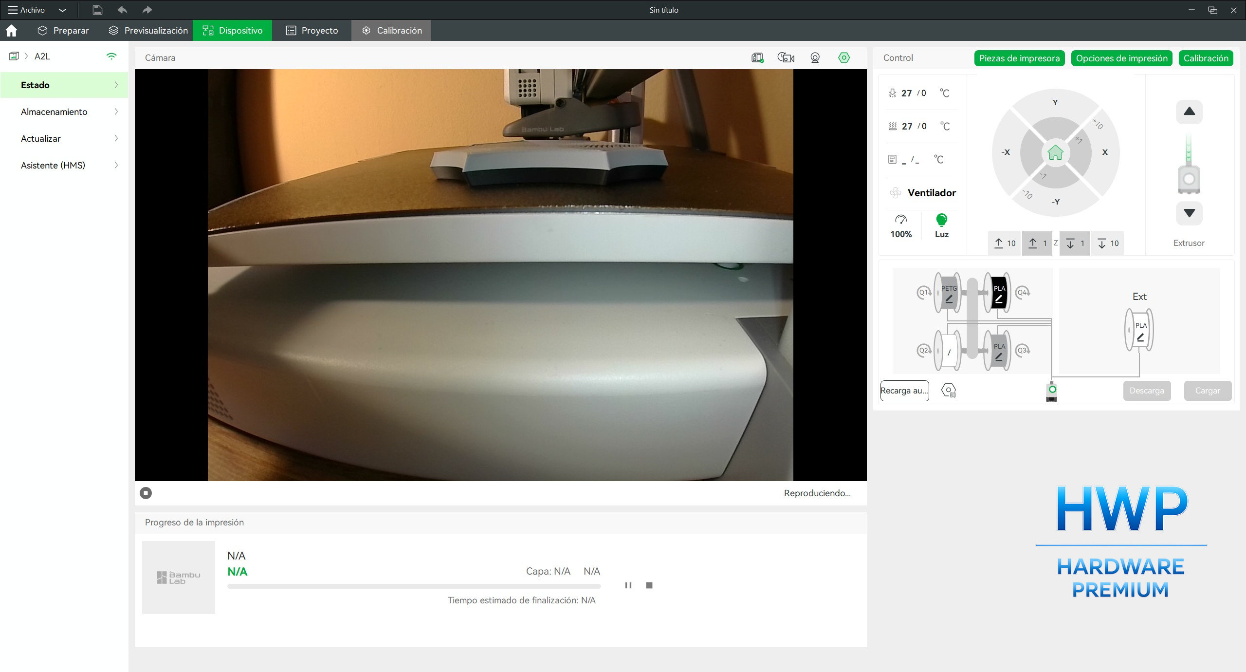

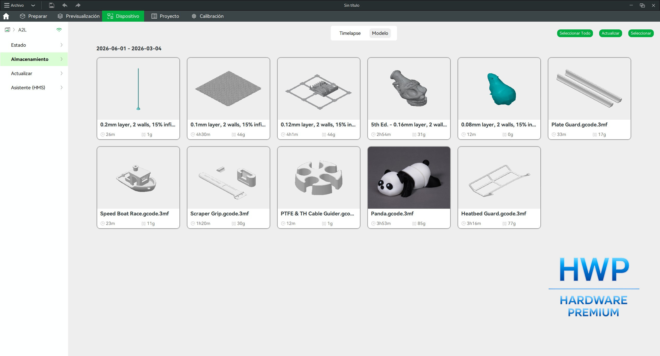

Bambu Studio es la aplicación para controlar la Bambu Lab A2L desde el ordenador. Este laminador nativo destaca por su limpieza visual y por la integración directa con la máquina: preparas el modelo, asignas los filamentos al AMS lite y envías el archivo por wifi de manera inmediata.
Los perfiles preconfigurados para los materiales de la marca eliminan el ensayo y error habitual, ofreciendo resultados predecibles desde el primer día. Y el perfil de impresión precargado en esta versión Beta funciona genial y da unos resultados que aunque seguramente que sean mejorados a futuro, ahora mismo cumplen con nota.
El programa para quien lo conozca, es uno de los más completos y cuenta con opciones avanzadas para usuarios experimentados que quieren exprimir el gran volumen de la base, permitiendo gestionar perímetros, soportes orgánicos o patrones de relleno con precisión.

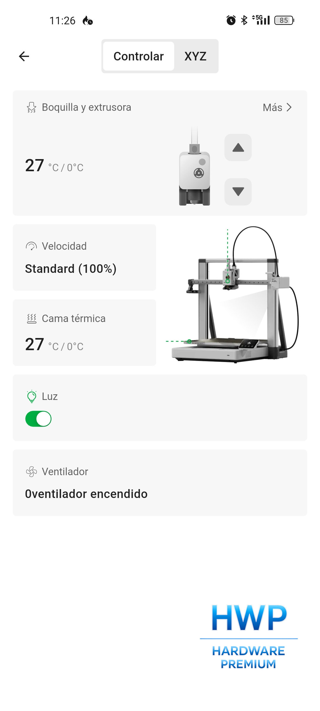

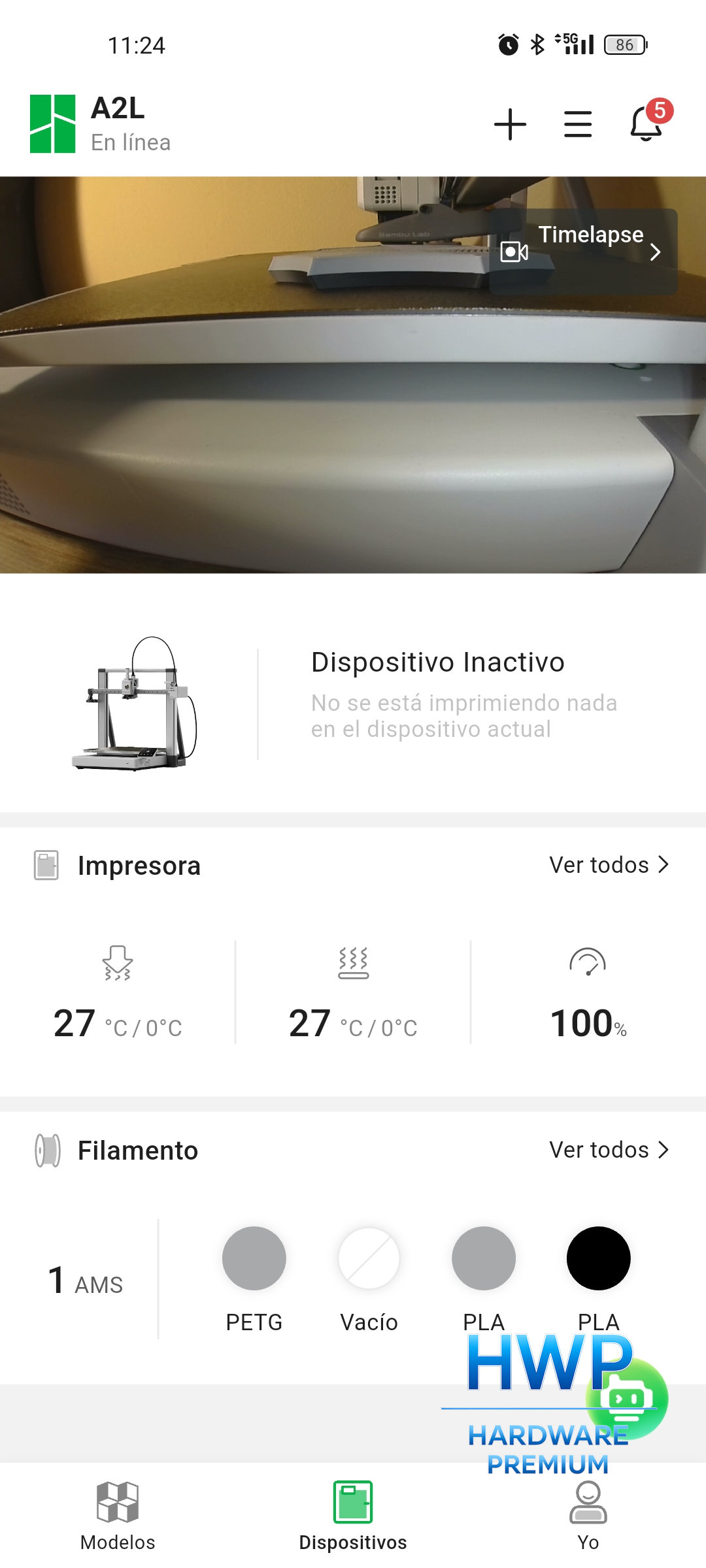

Bambu Handy completa la gestión desde el teléfono móvil. La aplicación permite vigilar el progreso del trabajo mediante la cámara interna, pausar la tarea si ocurre un imprevisto o modificar las velocidades sobre la marcha. El verdadero valor práctico reside en su vinculación directa con el catálogo de MakerWorld. Es posible buscar un modelo en la biblioteca comunitaria, seleccionar el perfil técnico idóneo para la A2L y mandar la orden de impresión con un solo toque en el móvil, saltándose por completo el paso por el ordenador y siendo una de las únicas marcas de impresoras domésticas que nos permiten hacer esto en su gama de entrada.
La interfaz responde rápido, el software se siente fluido y cuenta con todas las opciones que incluyen los modelos actuales del mercado

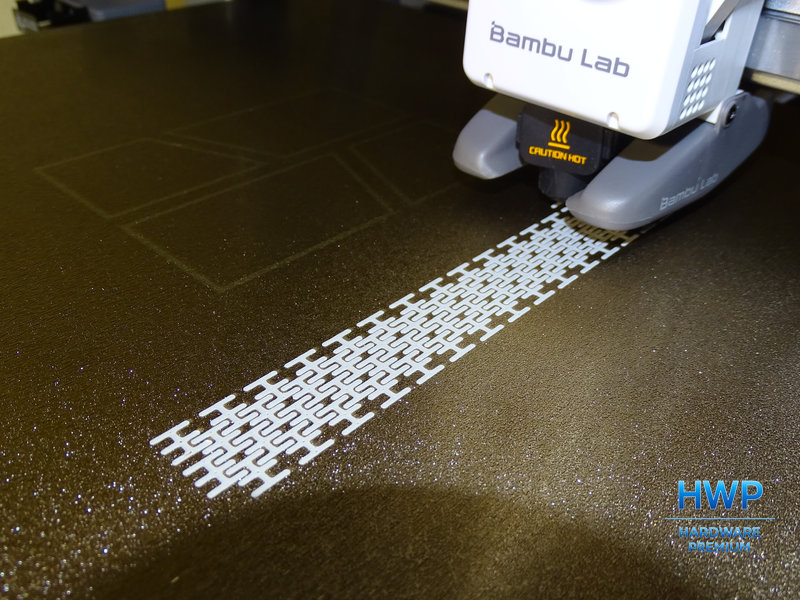

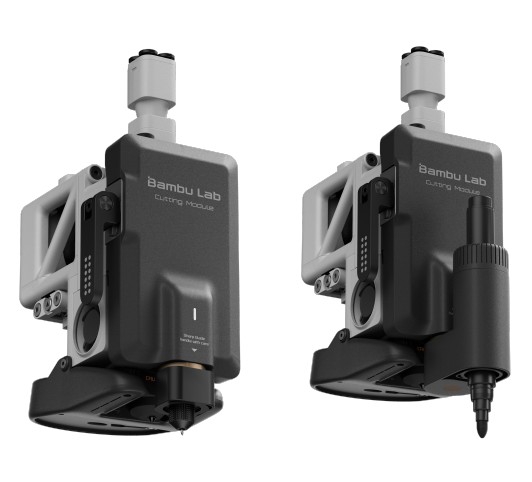

Módulo de corte y dibujo
Es importante aclarar desde el primer momento que en este espacio únicamente analizaremos las características técnicas sobre el papel y las expectativas que genera este nuevo accesorio, puesto que todavía no disponemos de la herramienta físicamente ni hemos tenido la oportunidad de probarla de primera mano. Toda la información descrita a continuación se basa en la documentación oficial y en las especificaciones de ingeniería proporcionadas por el fabricante, lo que nos permite anticipar cómo se integrará este módulo en el ecosistema de la marca y qué rendimiento se espera de él una vez esté operativo en nuestro taller. Y actualizaremos este apartado en unos días cuando recibamos el módulo en concreto.
Componentes y sistema de fijación del módulo

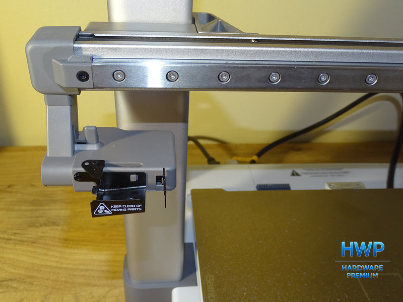

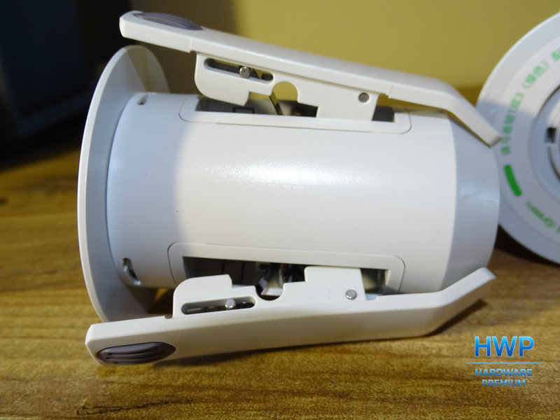

El nuevo módulo de corte de Bambu Lab se presenta como un cabezal intercambiable diseñado para instalarse directamente en el carro de herramientas de la impresora. Su estructura cuenta con un conector superior que se enlaza a la interfaz electrónica del cabezal de impresión, un indicador de estado LED y una palanca de liberación rápida (Quick Release Lever) que facilita un montaje y desmontaje sumamente ágil sin necesidad de recurrir a herramientas complejas.
El sistema principal trabaja con un portacuchillas magnético o mecánico en su parte inferior, donde se aloja una cuchilla de alta precisión de 45° protegida por una cubierta de seguridad, la cual se encarga de ejercer la presión necesaria sobre el material para ejecutar las trayectorias de corte.
Mecanismo de funcionamiento y doble funcionalidad
El funcionamiento mecánico de este accesorio destaca por su versatilidad, ya que no solo se limita a cortar, sino que incorpora una función de dibujo que lo convierte en una multiherramienta. Para operar en modo de corte, se sustituye la superficie de impresión habitual por una plataforma de corte específica que incluye tapetes con diferentes niveles de adherencia (LightGrip y StrongGrip), diseñados para mantener el material completamente plano.
Si se desea utilizar la función de trazado, el usuario simplemente debe retirar el portacuchillas mediante un extractor especial e introducir el módulo de bolígrafo (Pen Module), un adaptador que admite rotuladores o bolígrafos de entre 10,5 mm y 12,5 mm de diámetro, permitiendo al cabezal dibujar de forma fluida sobre la superficie. Todo este conjunto se calibra automáticamente mediante el software de la marca para controlar con precisión un rango de presión que oscila entre los 50 gf y los 600 gf. Esto permite personalizar la fuerza para cortar materiales como papel, vinilo, películas plásticas, cuero, cartulina, cartón, PVC o telas gruesas.
Posibilidades creativas y aplicaciones prácticas
Las posibilidades que abre este módulo de corte y dibujo son sumamente amplias para los entusiastas de la personalización y las manualidades. Al ser compatible con archivos vectoriales y de mapa de bits, permite trabajar de forma nativa con materiales de hasta 0,5 mm de espesor, abriendo la puerta a la creación de proyectos que van mucho más allá del plástico impreso en 3D.
Con esta herramienta se pueden recortar con total precisión vinilos textiles de transferencia térmica (HTV) para personalizar ropa, cortar pegatinas personalizadas, siluetear cartulinas para la creación de tarjetas de felicitación o realizar plantillas detalladas para pintura. La integración con el ecosistema de software de Bambu Lab promete, además, combinar en un mismo flujo de trabajo elementos dibujados, cortados e impresos, maximizando la versatilidad de la máquina.

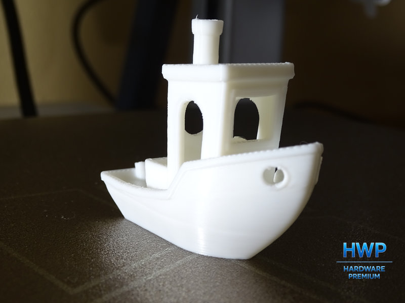

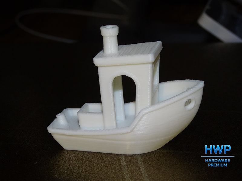

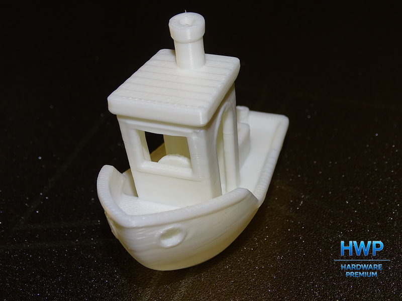

La primera pieza de control para evaluar la precisión real la Bambu Lab A2L es el tradicional barco Benchy. Fabricado en un solo bloque con el filamento PLA blanco básico incluido en el paquete. Las imágenes adjuntas muestran una consistencia de capa alta en la zona curva del casco. Este relieve suele ser el punto débil de las impresoras con camas de gran formato debido al peso del conjunto en movimiento, pero aquí las líneas se mantienen uniformes. El puente recto de las ventanas de la cabina se sostiene sin descolgamiento de filamento. Y la geometría circular de la proa conserva la simetría correcta sin achatamientos provocados por la inercia a altas velocidades.
La perspectiva superior en DSC00569.jpg confirma el rendimiento del sistema de ventilación de capa. El acabado en el techo de la cabina es completamente plano. Muestra un relleno denso que no presenta huecos, hundimientos ni acumulación de material en las esquinas. Tampoco se aprecian hilos residuales entre los pilares principales tras los movimientos de retracción. El resultado final con los parámetros preconfigurados de Bambu Studio es una pieza limpia que muestra una calibración de flujo inicial bien resuelta para polímeros estándar.

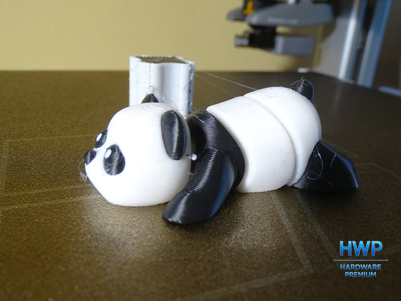

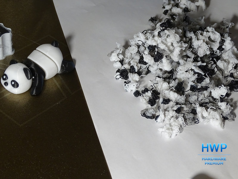

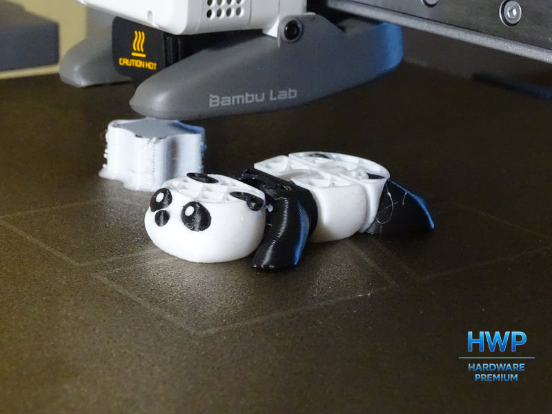

Oso panda multicolor.

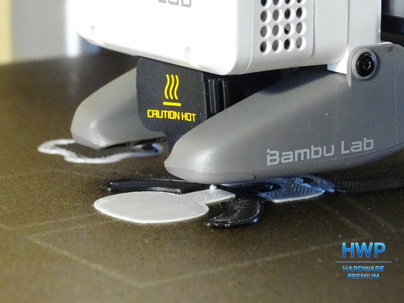

Al pasar a la prueba multicolor con el modelo del oso panda articulado, los resultados obligan a separar la calidad estética del coste material. En las imágenes tomadas se aprecia que la transición entre el filamento blanco y negro es limpia, sin rastro de contaminación cromática ni sangrado en las zonas críticas de los ojos y las orejas. Las uniones móviles de los segmentos articulados se desprenden con facilidad de la base texturizada sin fusión entre capas. No obstante, el cabezal deja un rastro de hilos muy finos (stringing) sobre la cabeza y el lomo del animal, un defecto menor que requiere limpieza posterior.
El verdadero problema de esta prueba se evidencia en la última imagen. Al lado de una figura que apenas mide unos centímetros, la torre de purga y la montaña de filamento descartado superan con creces el volumen real de la pieza final. Esta acumulación de residuos confirma que el AMS lite es un sistema poco optimizado para patrones con relevos de color en cada capa, elevando el coste por pieza de forma notable. Aunque con un ajuste fino del software de Bambu Studio se pueda optimizar. Y a mis hijos este objeto fue uno de sus favoritos, claramente🥰.

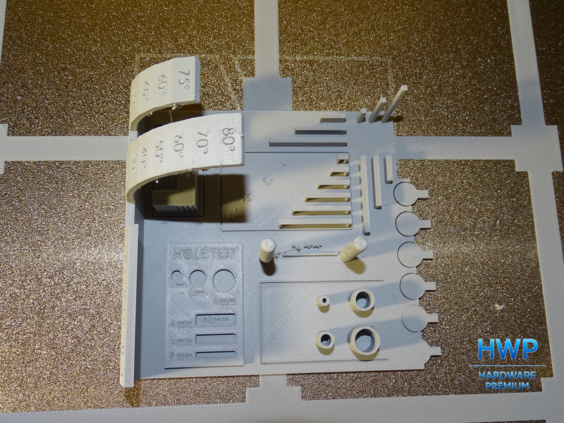

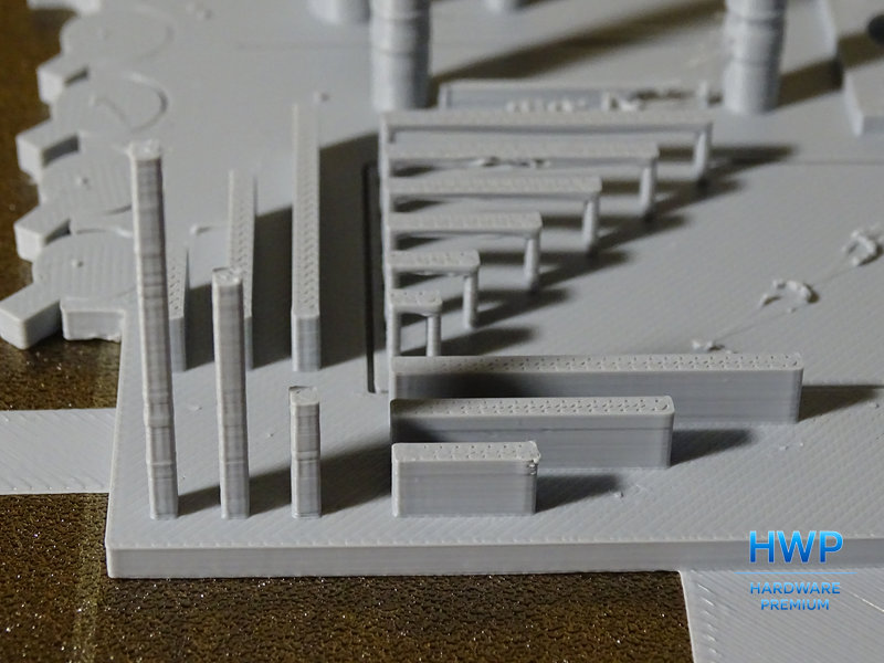

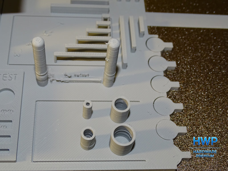

Multitest

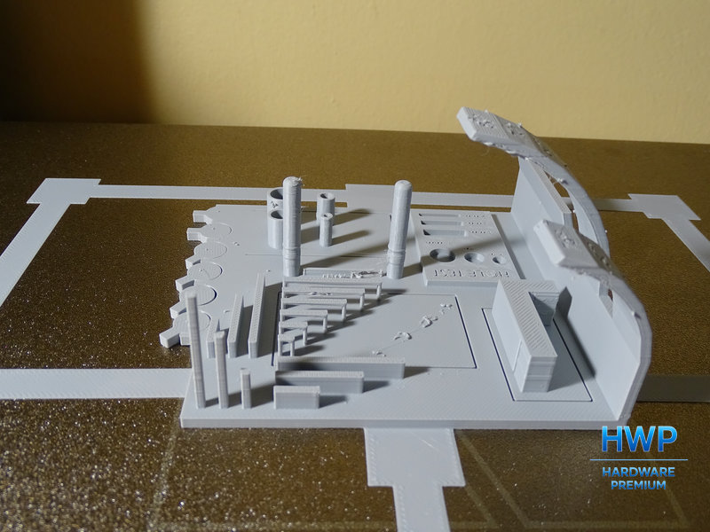

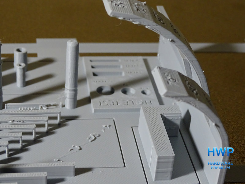

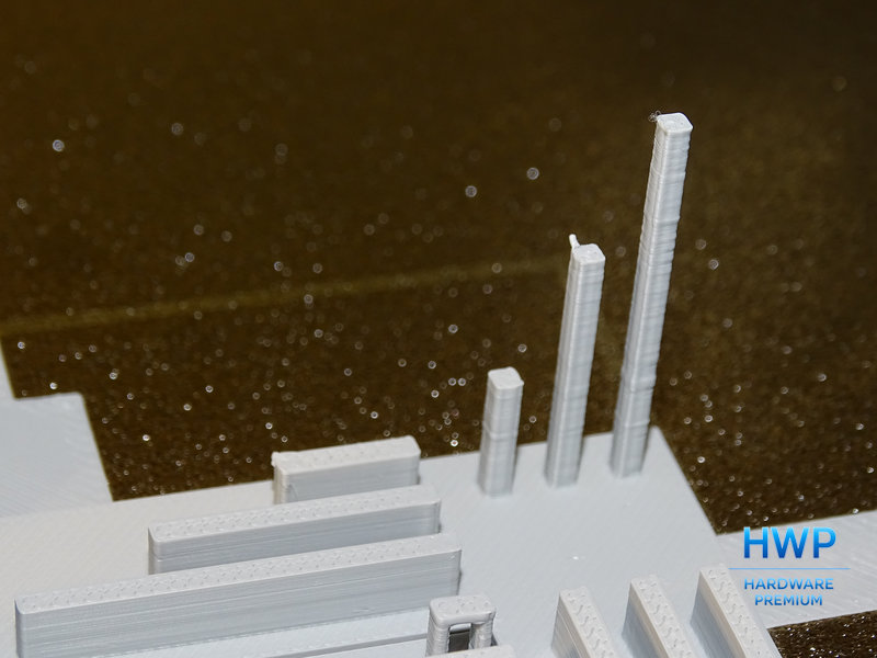

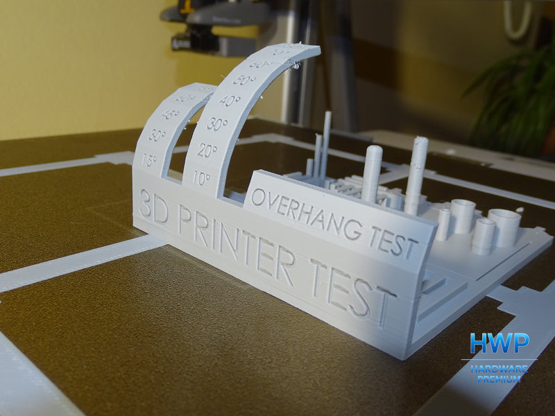

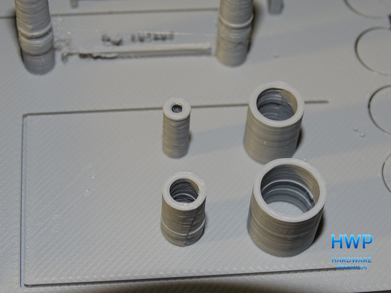

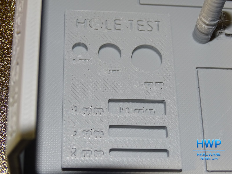

La prueba de tortura integral en PLA gris permite comprobar el comportamiento real de la ventilación de capa y la precisión de los ejes mecánicos. En las imágenes, el arco de voladizos mantiene una forma limpia y sin caídas hasta los 60 grados de inclinación. Al llegar al límite crítico de los 70 grados, aparece un pequeño bucle de filamento descolgado en la zona inferior. Es un detalle menor y esperable al tratarse de una máquina abierta sin ventilador auxiliar de chasis, pero el flujo principal no colapsa. Las letras grabadas en relieve vertical muestran bordes definidos. Señal de que la compensación de vibraciones controla las inercias en los cambios bruscos de dirección del cabezal.
Los resultados de tolerancia y extrusión fina quedan expuestos en las pruebas. Los cilindros concéntricos conservan una geometría redonda y uniforme. Lo que confirma que el movimiento de la cama móvil trabaja sin holguras mecánicas en las curvas. El acabado de las capas sólidas es tupido y no deja huecos en la unión con el perímetro, aunque el zoom macro revela las líneas lógicas de la deposición de plástico, resaltadas por el flash. La zona de puentes y pilares finos acusa hilos muy delgados debido a las retracciones, pero las columnas verticales se sostienen rectas hasta la punta sin perder el paso.
https://makerworld.com/es/models/742292-all-in-one-3d-printer-test-version-2

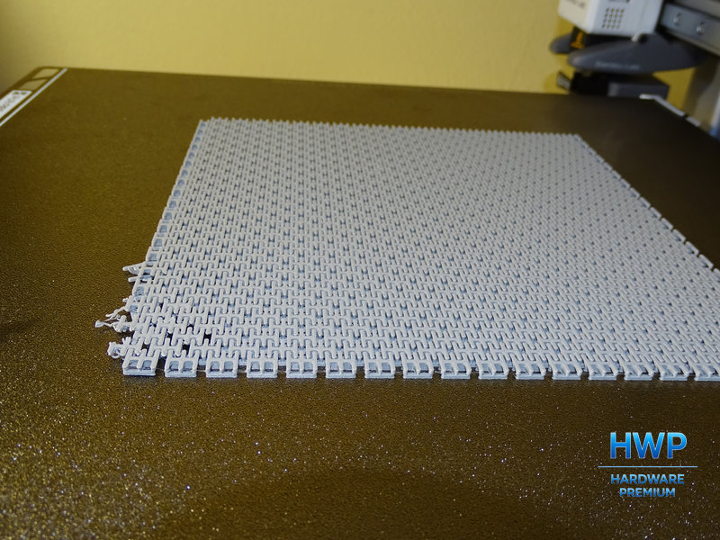

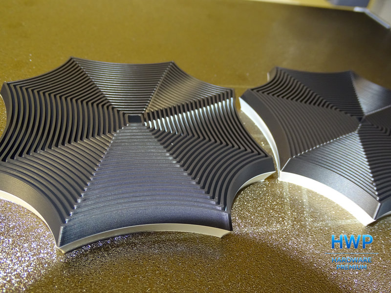

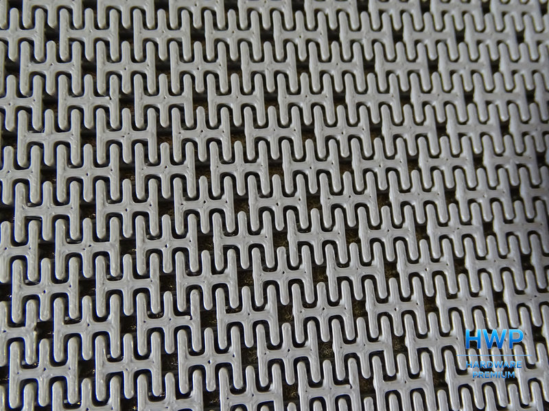

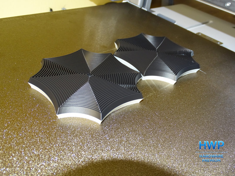

Tela de araña antiestres, multicolor.

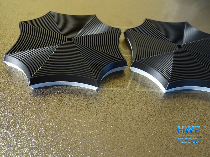

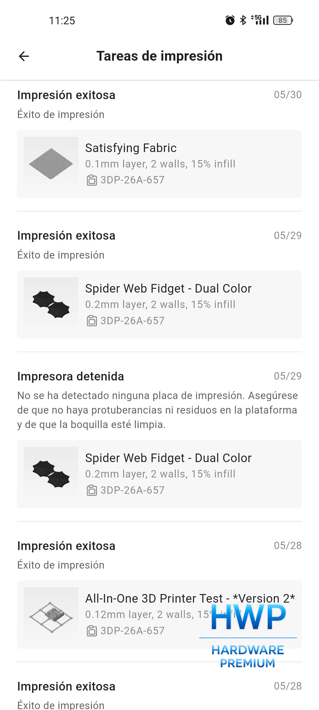

La prueba de la tela de araña móvil, evalúa la precisión dimensional y las tolerancias del extrusor en trayectorias concéntricas estrechas. El resultado en el plano físico es limpio. Los canales curvos que forman el patrón se mantienen independientes, evitando que el plástico se desborde y fusione las paredes adyacentes. Al retirar la pieza de la superficie PEI texturizada, los anillos concéntricos se desplazan de forma libre, lo que confirma un control de flujo exacto en las retracciones del cabezal.
Esta pieza ilustra una gestión eficiente del sistema multicolor. Al configurar una base de color gris y un cuerpo superior en negro, la sustitución de material se ejecuta por cambio de sección vertical y no por alternancia continua dentro del mismo plano. El AMS lite apenas necesita realizar purgas de limpieza durante el trabajo. Este enfoque demuestra que un diseño bien planteado desde el laminador mitiga el desperdicio de filamento de este ecosistema, obteniendo una pieza bicolor correcta sin acumular residuos plásticos en la bandeja.
https://makerworld.com/es/models/725627-spider-web-fidget-dual-color

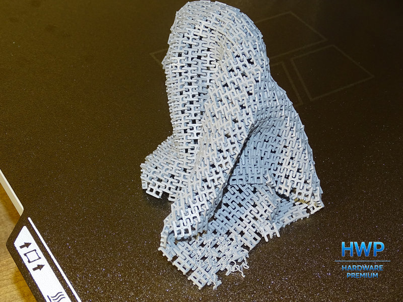

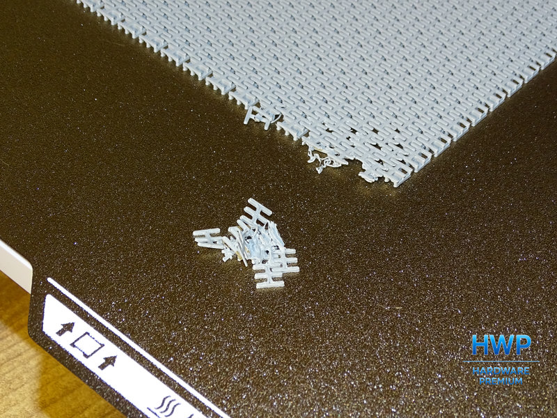

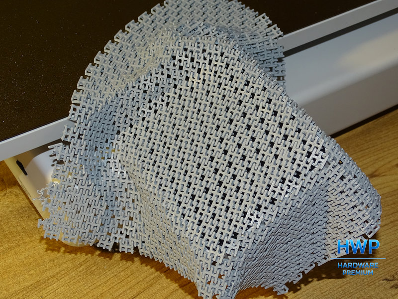

Tejido antiestrés.

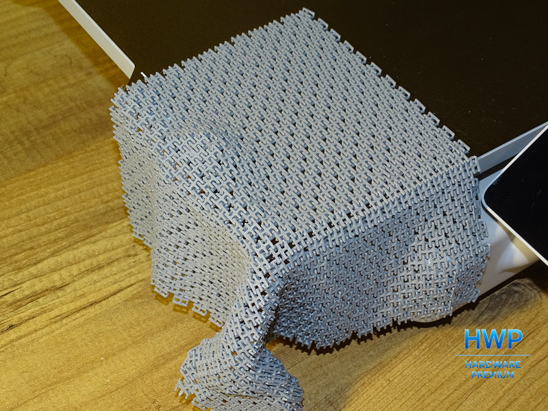

La prueba con el tejido antiestrés flexible expone de forma directa la debilidad del firmware inicial con las geometrías de alta dificultad. En las imágenes se aprecia un fallo claro de adherencia en el margen izquierdo de la base texturizada. Al tratarse de una malla impresa que exige cientos de microapoyos independientes en la primera capa, el control de la primera capa falló, provocando que varios eslabones se despegaran y terminaran agrupados en un pequeño montón suelto de filamento. La máquina logró salvar el resto de la impresión, pero esa esquina quedó defectuosa.
Al retirar la pieza y comprobar su flexibilidad, el comportamiento del tejido es correcto en las zonas donde el plástico sí se mantuvo pegado a la cama, demostrando que la tolerancia entre uniones mecánicas funciona bien cuando la base no da problemas.
https://makerworld.com/es/models/961340-satisfying-fabric

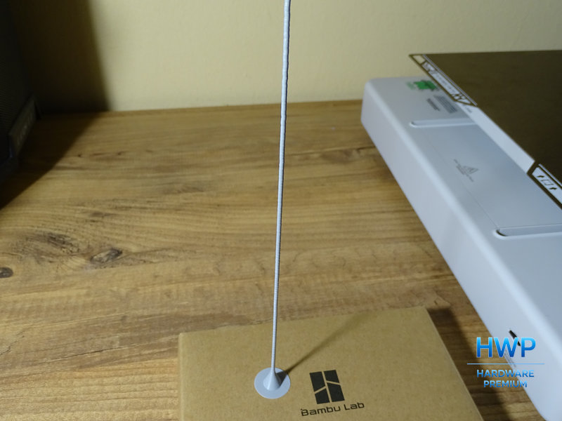

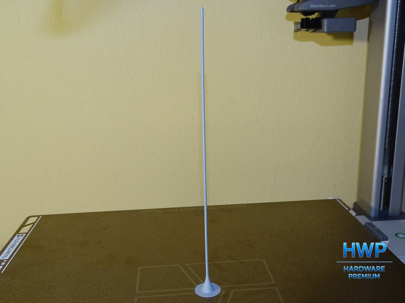

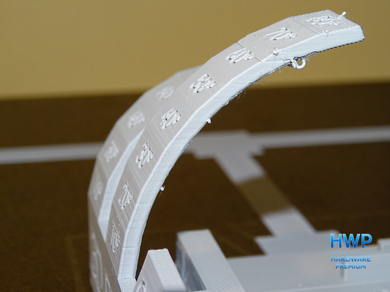

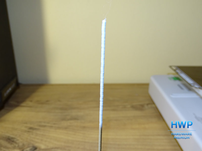

Torre aguja.

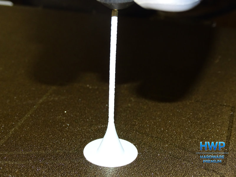

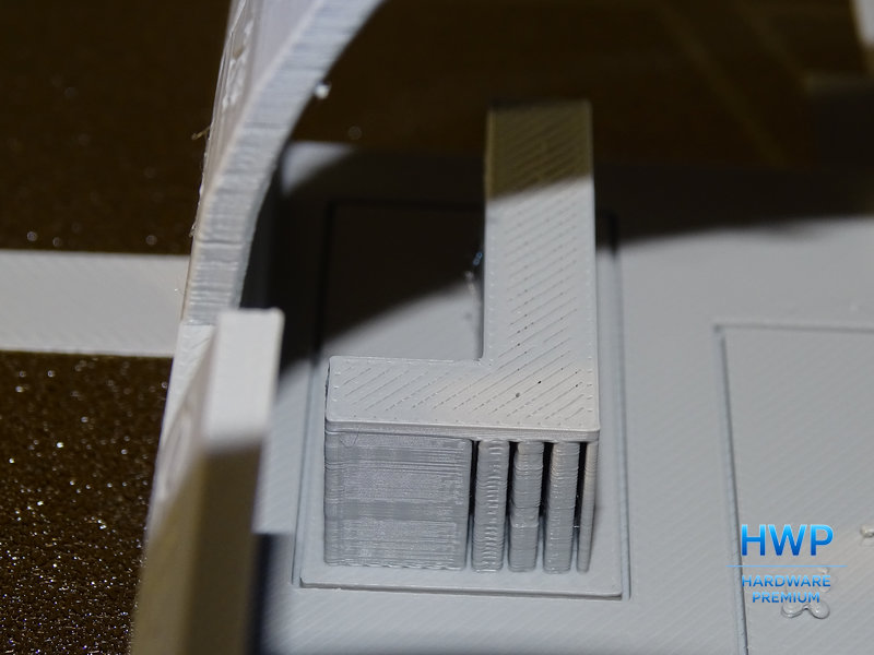

La prueba de la aguja vertical ultrafina lleva al límite la estabilidad del eje Z y la sincronización del movimiento de la cama. En una impresora abierta de tipo bed-slinger, donde la base se desplaza de forma constante hacia adelante y hacia atrás, fabricar un poste tan esbelto suele terminar en desastre. La inercia tiende a menear la punta hasta doblarla, generar ondas o despegar la pieza por completo. Los test muestran un resultado limpio: el pináculo se sostiene totalmente recto de principio a fin, sin desviaciones en su trayectoria vertical. Este comportamiento valida la utilidad real de los dos amortiguadores granulares mecánicos integrados en el marco superior y el algoritmo de compensación adaptativa, que reajusta los impulsos del motor en tiempo real a medida que la pieza gana altura.
La aproximación macro desvela el control sobre el tiempo mínimo de capa y la refrigeración del cabezal. A pesar de trabajar sobre una sección milimétrica que disipa mal el calor, el filamento se solidifica de inmediato sin derretir la capa inferior ni generar acumulaciones deformes de plástico. El apilamiento de los círculos conserva una concentricidad uniforme hasta el extremo superior del objeto. Conseguir esta precisión geométrica en piezas tan propensas al balanceo es un argumento solvente a favor de la electrónica de la máquina, que logra mitigar las carencias físicas habituales de las camas móviles de gran formato.
https://makerworld.com/es/models/1981130-torture-test-for-p1s-p1p-a1-x1-x1c-h2d-h2s
