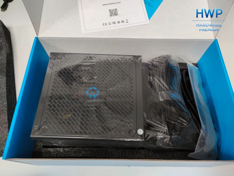

La primera impresión al abrir la caja de la Hiditec BZPRO 850 es de una sorpresa mayúscula. Hiditec no ha escatimado en la seguridad del producto durante el transporte, algo vital en un componente tan pesado y sensible como es una fuente de alimentación.
La unidad viene completamente acorazada por un molde de espuma negra de alta densidad, que absorbe cualquier impacto lateral o vertical. Además, tanto el chasis de la fuente como el mazo de cables vienen protegidos por un plástico termorretráctil, asegurando que nada se mueva ni se raye antes de llegar a tus manos.
Contenido
A pesar de su precio competitivo, el apartado de accesorios cubre todas las necesidades para un montaje limpio y seguro:
  • Manual de usuario: Multilingüe y con instrucciones claras de instalación.
  • Tarjeta de Garantía: Un recordatorio físico de sus potentes 7 años de respaldo.
  • Cable de alimentación: Estándar europeo de buena sección.
  • Kit de montaje: Bolsa con tornillería necesaria y bridas de velcro para la gestión del cableado.
Muchas fuentes que doblan o triplican su precio omiten un empaque así, limitándose a usar cartón plegado o, en el mejor de los casos, una simple bolsa de burbujas. Aquí Hiditec quiere jugar en otra liga de cuidado al cliente.

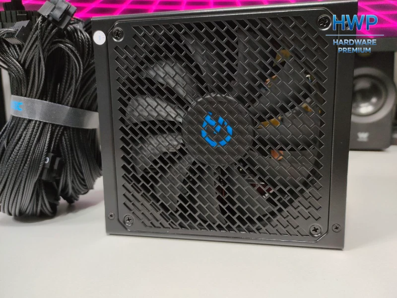

El diseño de la rejilla superior rompe con lo convencional, utilizando un patrón de diamante troquelado en el propio chasis que, además de permitir un flujo de aire óptimo para su ventilador de 140 mm, le otorga una identidad visual muy marcada. En el centro, el logotipo de la marca en un azul eléctrico pone la nota de color.

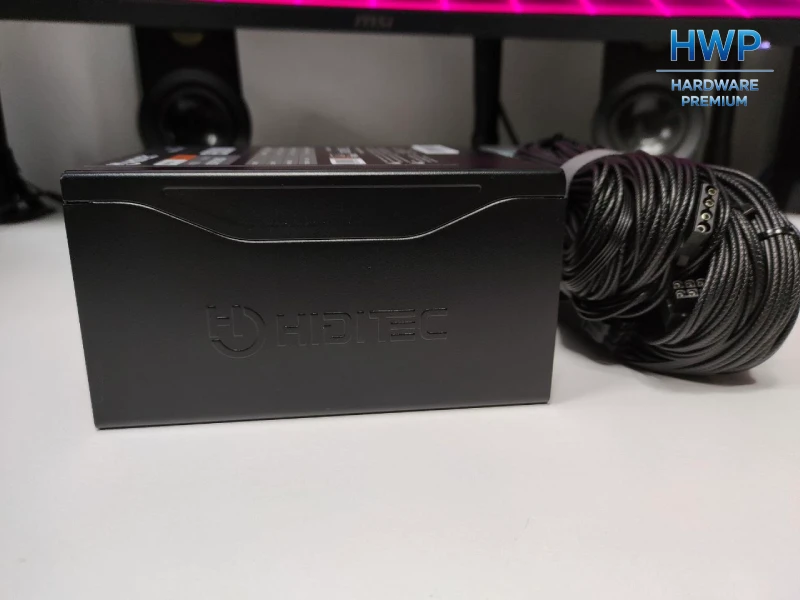

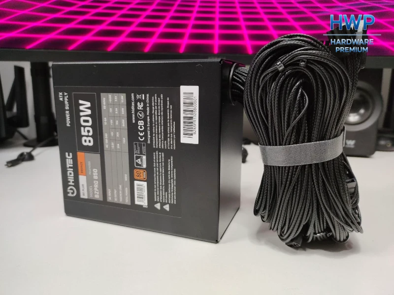

En los laterales, Hiditec ha optado por la elegancia: un logotipo troquelado directamente en el metal que se ve increíblemente bien cuando la luz incide de lado, evitando las pegatinas que suelen despegarse con el calor.
El Cableado: La «joya» de la corona estética

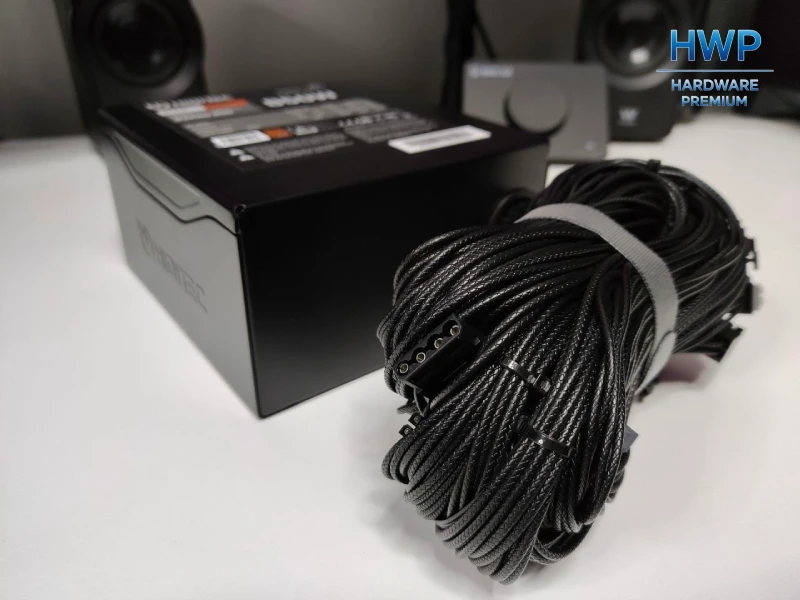

Lo más impactante de este modelo es, sin duda, su cableado. A pesar de ser una fuente no modular, el tratamiento de los cables es excepcional:
  • Patrón Trenzado (Mesh): Olvida los cables planos de plástico rígido o las fundas de rejilla que dejan ver los cables de colores debajo. Aquí cada cable tiene un recubrimiento con patrón trenzado integrado, lo que les da una flexibilidad superior y una estética profesional propia de kits de cablemod personalizados.
  • Gestión Detallada: Incluye una banda de velcro personalizada con el logo de Hiditec, facilitando enormemente la gestión en el interior de la caja.

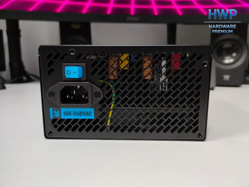

La parte trasera mantiene el diseño de panal para la expulsión de aire caliente y confirma su versatilidad con un rango de voltaje de 100-240V, lo que garantiza estabilidad ante fluctuaciones de la red eléctrica.
Como sello también distintivo de la marca, el botón de encendido en color azul, así como la pegatina con el rango de voltaje sobre el que opera la fuente.

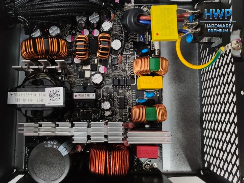

Topología y diseño interno de la Hiditec BZPRO 850 80+ Bronze
La Hiditec BZPro 850 utiliza la plataforma JM-670 del fabricante Jiumeng, misma base vista en la Hiditec BZ V2, aunque en esta BZ PRO se emplea una variante más reciente. Esto ayuda a explicar por qué la fuente ofrece algunas mejoras respecto a la versión anterior, como la inclusión de cable 12+4 pines para tarjetas gráficas modernas.

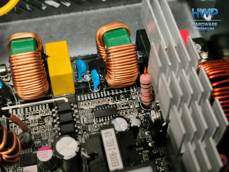

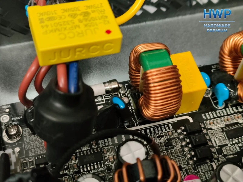

Etapa de entrada

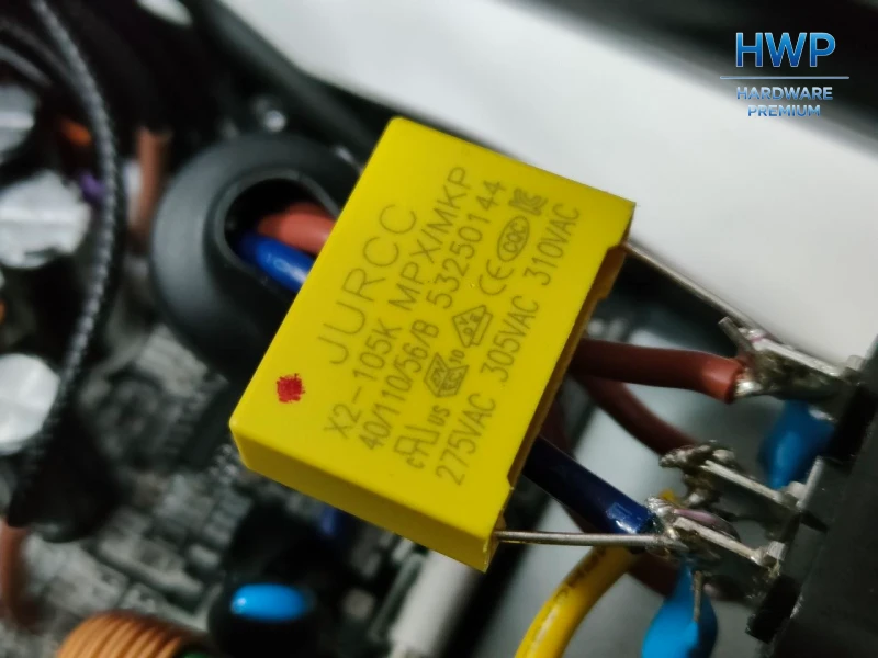

La entrada cuenta con un filtrado EMI bastante completo para una fuente económica. Encontramos condensadores de clase X, condensadores Y, una bobina de modo común, MOV y fusible. Esta sección se encarga de reducir interferencias eléctricas, tanto las que pueden llegar desde la red como las que la propia fuente podría devolver hacia ella.
El condensador JURCC X2-105K actúa entre línea y neutro, ayudando a suprimir ruido diferencial. Por su parte, los condensadores Y trabajan frente al ruido de modo común, normalmente entre línea/tierra y neutro/tierra. La bobina de modo común completa esta etapa de filtrado, reduciendo interferencias de alta frecuencia.
También se incluye un MOV, encargado de absorber picos transitorios de tensión, y un fusible como protección básica ante fallos graves. Es una configuración correcta y esperable en una fuente con PFC activo y entrada universal.
Limitación de corriente de arranque
La fuente incorpora un termistor NTC MF72 2.5D-15, especificado en 2,5 Ω a 25 °C. Su función es limitar el pico de corriente inicial que se produce al conectar la fuente, especialmente mientras se carga el condensador principal de alta tensión.
No obstante, esta plataforma no incluye relé de bypass para el NTC. Esto significa que el termistor permanece en serie durante el funcionamiento. Uno de esos detalles que recuerdan que estamos ante una fuente económica bastante bien resuelta, no ante una plataforma premium.

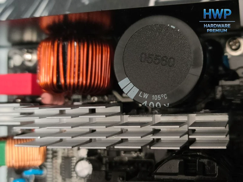

El almacenamiento principal corre a cargo de un condensador Toshin Kogyo LW de alta tensión, especificado a 400 V, con temperatura nominal de 105 °C.

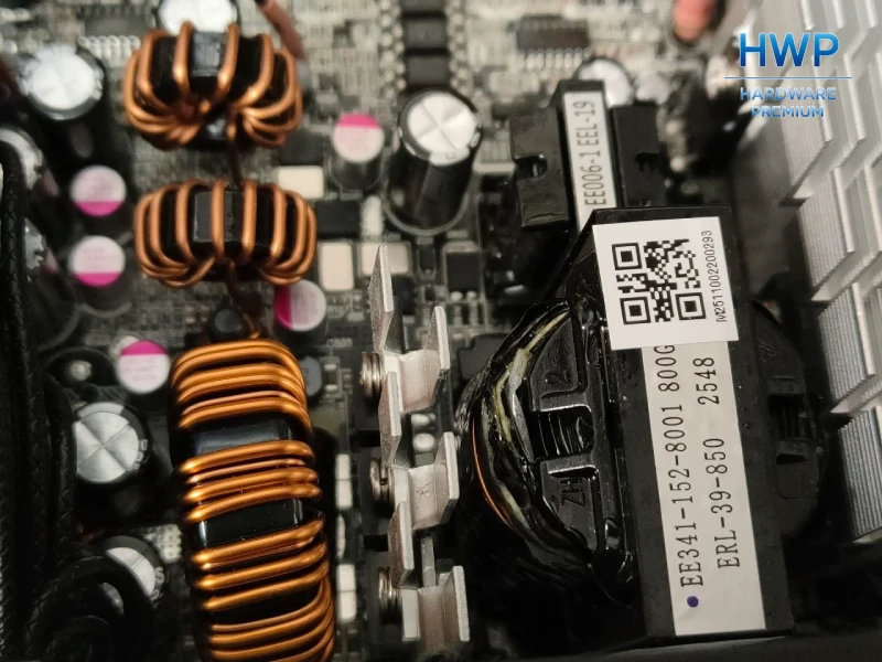

La energía conmutada en el primario se transfiere al secundario a través del transformador principal. También encontramos el transformador auxiliar asociado al circuito de standby, encargado de mantener activa la línea 5VSB cuando el equipo está apagado pero conectado a la red.
La disposición interna es típica de una fuente ATX moderna de precio contenido: transformador principal para las líneas de potencia, circuito auxiliar para standby y una etapa secundaria centrada en el raíl de +12 V como salida principal.

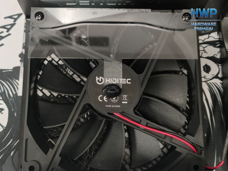

Sistema de ventilación
No disponemos de información del ventilador más allá de la que nos aporta el fabricante, siendo un ventilador de 140mm con rodamientos FDB (Fluid Dynamic Bearing).
El uso de rodamientos dinámicos (FDB) es, en teoría, superior a:

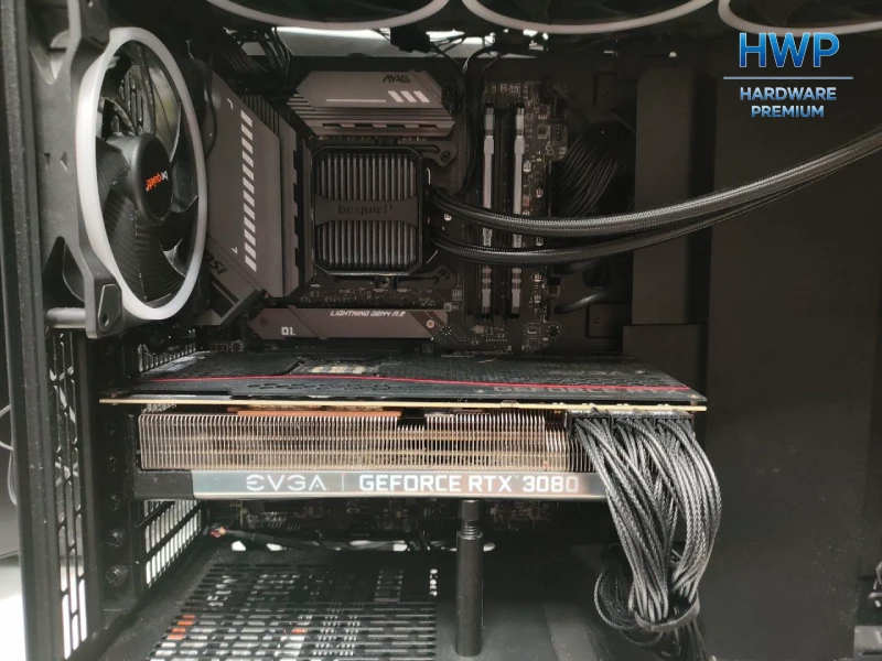

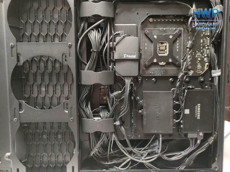

A pesar de tratarse de una fuente no modular, la experiencia de montaje es sorprendentemente positiva.
El mallado de los cables, aunque no incluye peines, está bien ejecutado y permite una gestión limpia y ordenada sin demasiadas complicaciones. Durante la instalación:
  • Los cables se adaptan bien al routing del chasis
  • No presentan ningún tipo de rigidez
  • Facilitan el paso por zonas estrechas
El mallado permite acomodar los cables en la zona del carenado sin esfuerzo, algo que en muchas fuentes económicas suele ser problemático.

Aquí aparece el principal punto débil. Bajo carga elevada, el ventilador presenta un perfil muy agresivo y el ruido se vuelve perceptible e inclusive incómodo. Con ello concluimos:
  • Curva de ventilación poco refinada
  • Ausencia de control PWM avanzado
  • Probable compensación térmica por eficiencia/modulación limitada
Si a 700W ya es ruidosa, es razonable esperar que a carga máxima el nivel acústico sea aún mayor.
