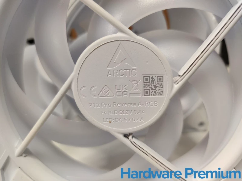

EspecificaciónARCTIC P12 Pro Reverse A-RGB (White) · 3-Pack
Dimensiones y datos generales
Tamaño del ventilador120 × 120 × 27 mm
Peso (por unidad)172 g peso neto
Temperatura ambiente de operación0–40 °C
Garantía6 años
Rendimiento (ventilación)
Rango de velocidad 500–3000 rpm (PWM) 0 rpm se detiene por debajo del 5% de PWM
Flujo de aire73 cfm | 124 m³/h
Presión estática4,5 mmH₂O
Curva PWMControl PWM (4 pines) según curva indicada por el fabricante
Alimentación y control
Voltaje típico12 V DC
Voltaje de arranque3,5 V
Corriente (ventilador)0,4 A
Potencia estimada (ventilador) ≈ 4,8 W estimación simple: 12 V × 0,4 A
Conector 4-Pin (PWM) incluye 4-Pin Plug + 4-Pin Socket
Cable 400 mm + 80 mm (daisy-chain) cable en cadena para encadenar unidades
Construcción e iluminación
RodamientoFluid Dynamic Bearing
LED e iluminación 12× A-RGB Gen2 LEDs iluminación direccionable
A-RGB (corriente | voltaje)0,40 A | 5 V DC
Conector A-RGB 3-Pin A-RGB 3-Pin Plug + 3-Pin Socket
Contenido y datos del pack (White · 3-Pack)
Contenido de la caja3× P12 Pro Reverse A-RGB (White) + 12 tornillos

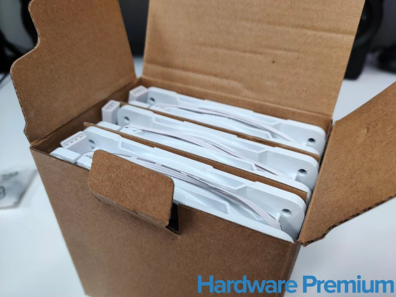

En el apartado de embalaje, ARCTIC vuelve a demostrar que no tiene ningún interés en disfrazar el producto con marketing innecesario. La caja es de cartón marrón reciclado, sin florituras, con una única etiqueta técnica donde se concentran todas las especificaciones relevantes. Es el mismo planteamiento funcional que ya hemos visto en otros productos de la marca, como el 4U-M Rev.2: proteger bien el contenido, reducir residuos y no encarecer el conjunto por una presentación que acabará en la basura.
Al abrirla, el mensaje es igual. Los tres ventiladores llegan perfectamente encajados y separados, sin plásticos superfluos, y el apartado de accesorios se limita a lo imprescindible: una pequeña bolsa con 12 tornillos, los justos para montar el pack completo. No hay hubs, extensiones ni extras decorativos. ARCTIC apuesta por una experiencia directa y honesta: compras ventiladores, recibes ventiladores. Todo lo demás queda en manos del usuario y de su configuración.

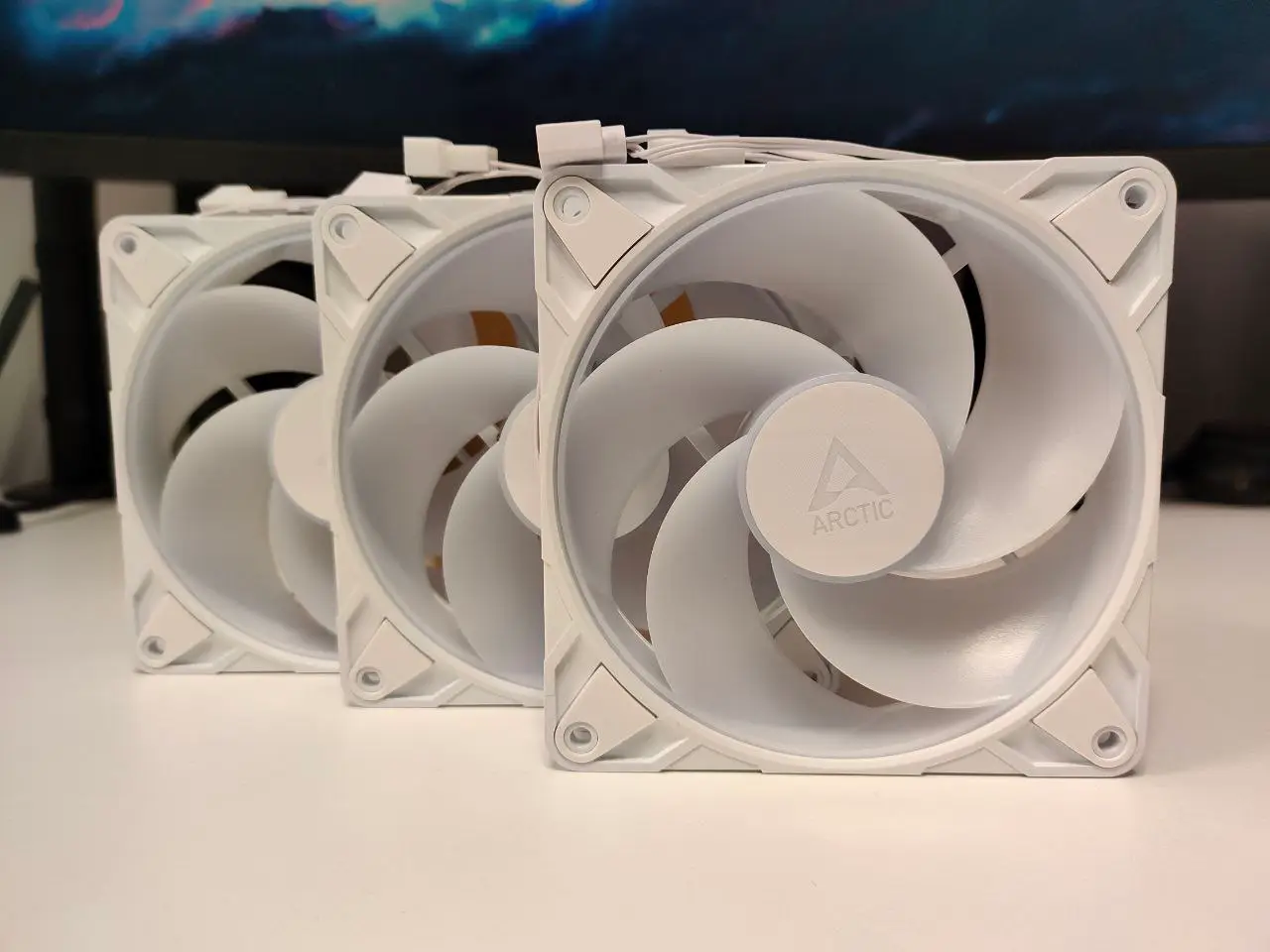

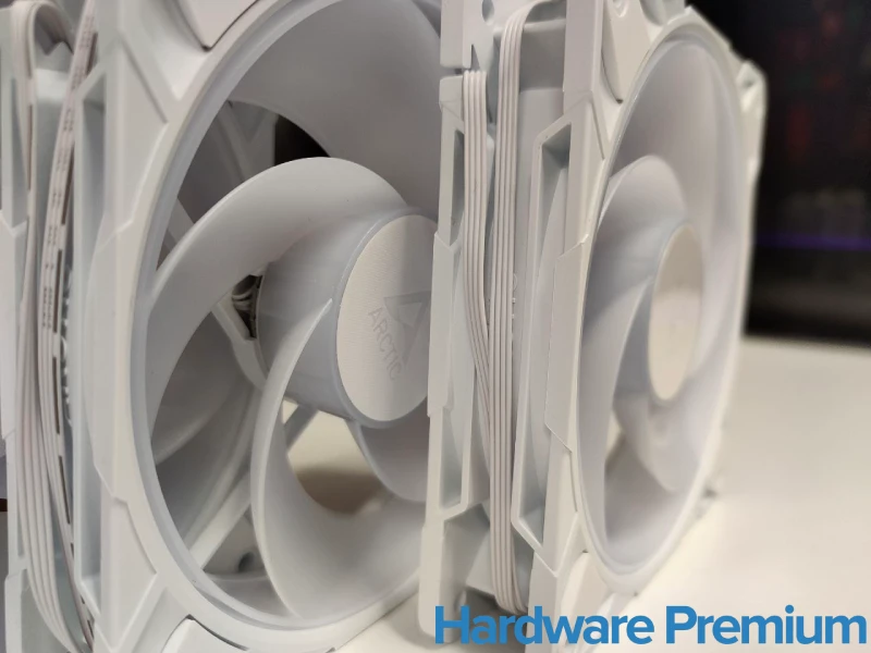

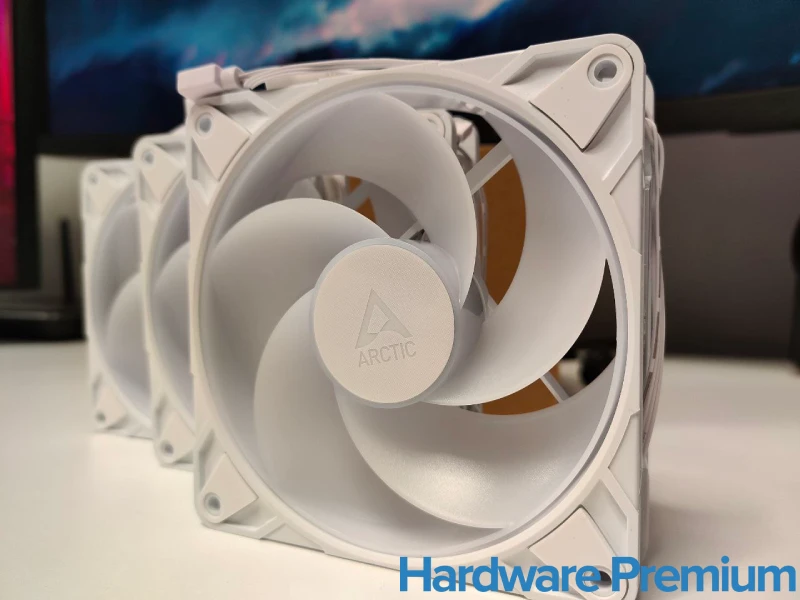

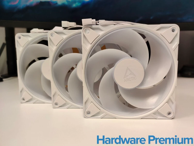

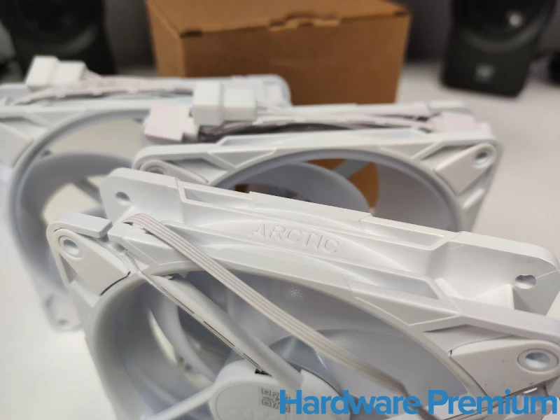

Lo primero que llama la atención, sobre todo si es la primera vez que se convive con ventiladores invertido, es que aquí la posición de las aspas está exactamente donde no se espera. Los ARCTIC P12 Pro Reverse A-RGB rompen con la lógica visual clásica para ofrecer un frontal completamente limpio, sin soportes visibles ni la típica “cara trasera” del ventilador. El resultado es inmediato: un aspecto mucho más ordenado y agradecido en configuraciones con cristal templado, donde cada detalle queda expuesto.

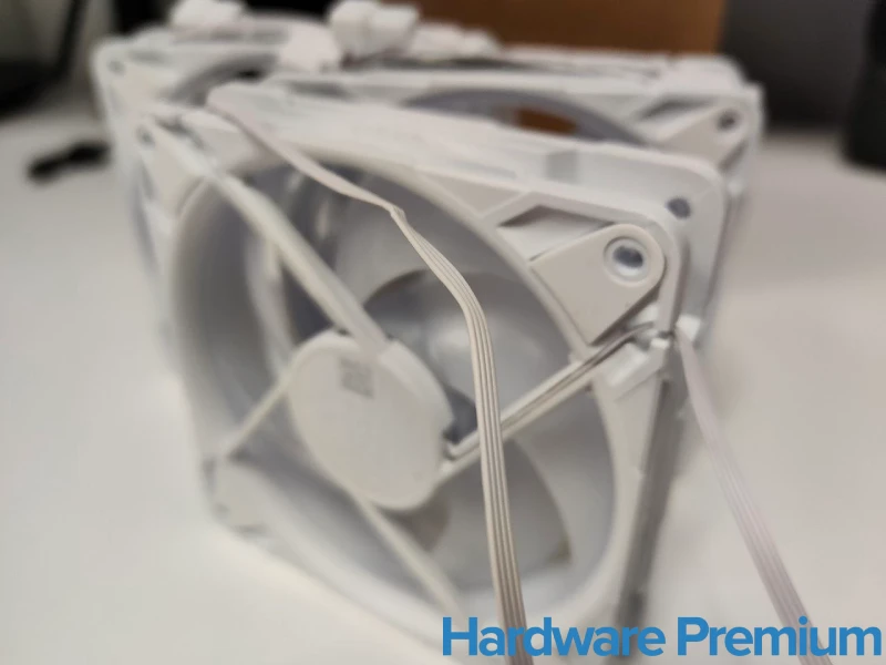

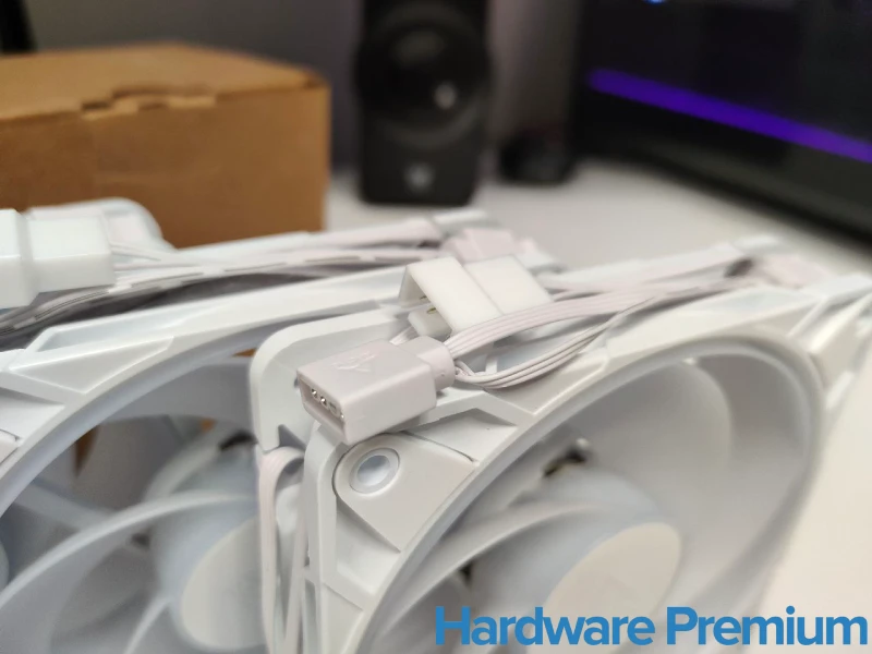

Una decisión curiosa es la separación física entre el cable PWM y el de iluminación A-RGB. Sobre el papel, esta disposición puede facilitar la gestión del cableado al permitir rutas independientes; en la práctica, también implica que el conjunto pueda resultar algo más aparatoso si no se planifica bien el montaje. No es un problema grave, pero sí un detalle a tener en cuenta en cajas compactas o setups muy minimalistas.
El logo de ARCTIC impreso en el buje central y el nombre de la marca en el lateral aportan un toque muy elegante, coherente con el acabado blanco mate del conjunto. Eso sí, al concentrarse los LEDs únicamente en el propio ventilador y no en el marco, la orientación y el punto de montaje cobran mayor importancia. Más adelante veremos cómo este factor puede marcar la diferencia entre un resultado correcto… y uno realmente llamativo a nivel visual.

Sobre el papel, los P12 Pro Reverse A-RGB no son una simple variación estética de un modelo conocido. ARCTIC ha aprovechado esta versión invertida para subir un peldaño en prácticamente todos los apartados frente a otras marcas, empezando por el rendimiento puro. Hablamos de ventiladores de 120 mm con un grosor ligeramente superior al estándar (27 mm), algo que ya anticipa una mayor capacidad de presión estática frente a modelos más convencionales.

A nivel eléctrico y de control, ARCTIC mantiene su enfoque: conector PWM de 4 pines, rodamientos Fluid Dynamic Bearing para asegurar durabilidad y bajo desgaste, y un sistema de iluminación A-RGB de 12 LEDs Gen2, alimentados a 5 V mediante conector de 3 pines con entrada y salida en cadena.

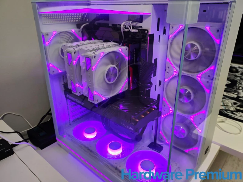

El montaje de los P12 Pro Reverse A-RGB no presenta ninguna dificultad especial, pero sí introduce un matiz importante que conviene tener en cuenta desde el primer momento. Al no incorporar iluminación en el marco y concentrar los LEDs únicamente en el propio ventilador, la posición elegida condiciona el resultado visual. En este caso, el mejor escenario es el lateral de la torre, donde el efecto queda limpio, uniforme y mucho más agradecido a la vista. En otras ubicaciones, el impacto puede diluirse si no se acompaña de un buen posicionamiento, como es nuestro caso, que los hemos situado abajo.

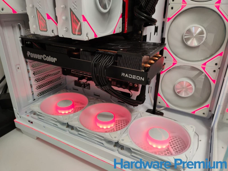

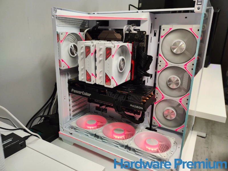

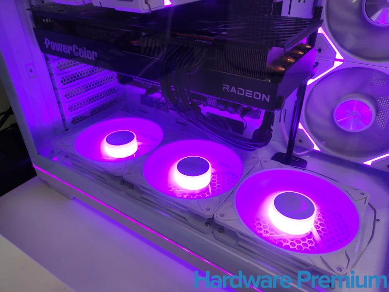

Para las pruebas, los Arctic P12 Pro Reverse A-RGB se han montado en una XYZ Tesseract, una torre de formato cúbico tipo pecera que apuesta por la estética y por un flujo de aire poco convencional. El equipo lo completa un XYZ Thermax 6 Duo disipando un Ryzen 5 5600X, mientras que la protagonista en este escenario es una RX 6800 de PowerColor, ya que es el componente más directamente influenciado por la entrada de aire inferior y lateral.
La configuración de la Tesseract es especialmente interesante para este análisis: ventiladores invertidos que priorizan la entrada de aire frente a la extracción, con un único ventilador trasero encargado de evacuar el calor. Sobre el papel, no es el planteamiento más equilibrado, pero en la práctica los resultados hablan por sí solos. Tras instalar los P12 Pro, la temperatura general del sistema ha descendido 6 grados, mientras que la RX 6800 ha mejorado en 7 grados, una diferencia lo suficientemente importante como para provocar un efecto en cadena: tanto la gráfica como el disipador de CPU trabajan ahora a menores revoluciones, reduciendo estrés térmico y ruido.
Matiz a destacar
En el apartado acústico conviene matizar un punto importante. Estos ventiladores ofrecen un rango muy amplio de rpm, pero requieren ajuste manual para sacar lo mejor de ellos. El perfil silencioso preconfigurado de la B550 Taichi empleada en las pruebas no es suficientemente conservador, y aun así los ventiladores resultan audibles. Ajustando la curva PWM a mano, el equilibrio entre rendimiento y sonoridad mejora notablemente, dejando claro que los P12 Pro están pensados para usuarios que no se conforman con perfiles automáticos y prefieren afinar su sistema al detalle.

En rendimiento, cumplen con nota. Las mejoras térmicas observadas, especialmente sobre la GPU, demuestran que no se trata de un producto “bonito pero ineficaz”. Al contrario: mueven mucho aire, mantienen presión incluso en entornos restrictivos y permiten reducir las revoluciones de otros componentes críticos. Eso sí, exigen implicación por parte del usuario. Para controlar la sonoridad es imprescindible ajustar manualmente la curva PWM, ya que los perfiles automáticos no siempre aprovechan bien su amplio rango de funcionamiento.
