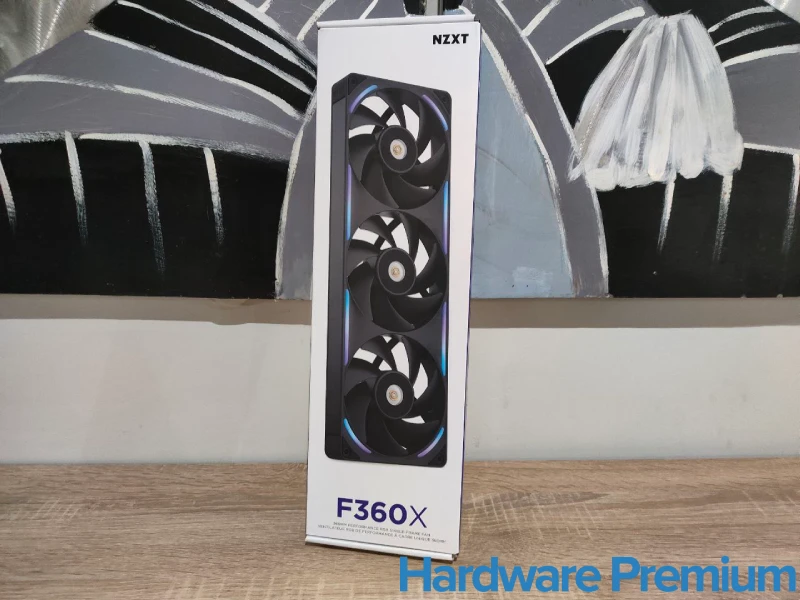

Embalaje

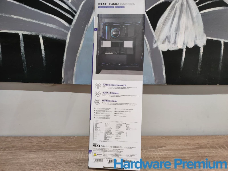

El NZXT F360X llega en una caja alargada y muy vistosa, donde ya se deja ver el concepto de marco único con triple ventilador desde la propia portada. En la parte trasera encontramos una foto del ventilador instalado y un resumen de sus principales virtudes, mientras que en los laterales encontramos el logo característico de la marca.

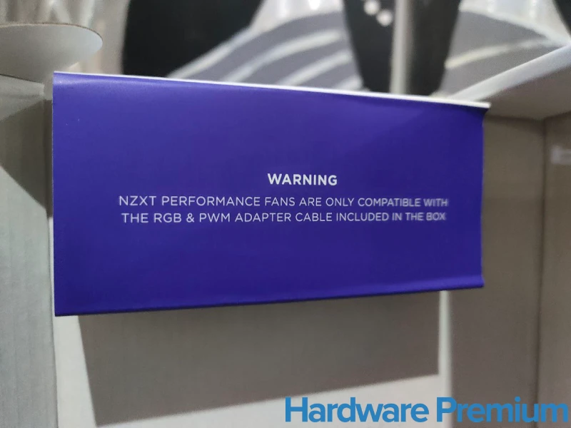

Al abrir el empaquetado, encontramos un aviso en pequeño, fácil de pasar por alto si vas con prisas: los NZXT Performance Fans solo son compatibles con el cable adaptador RGB y PWM incluido en la caja. Es decir, si quieres aprovechar iluminación y control, más vale no perder ese cable.

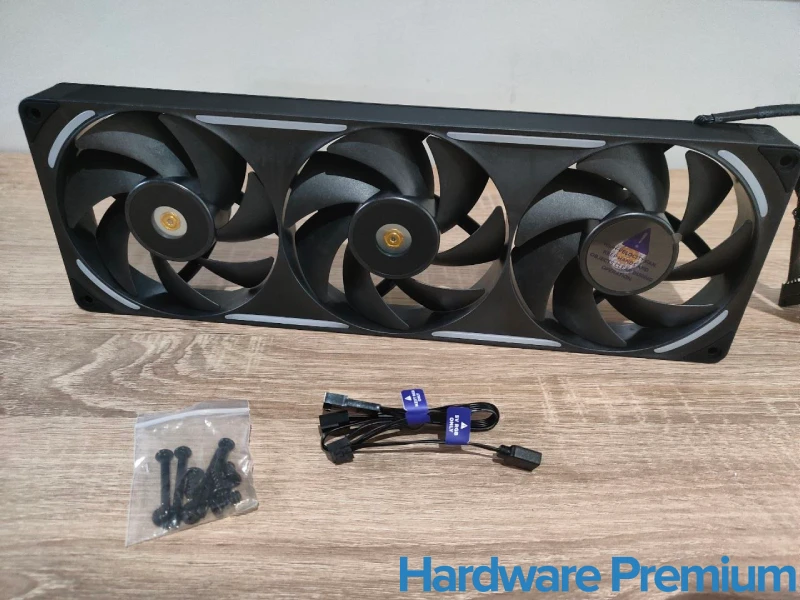

Accesorios
En el interior, la presentación es sencilla pero ordenada: el bloque de tres ventiladores viene perfectamente protegido, acompañado por una bolsita con la tornillería y el mencionado adaptador dentro del cartelito anterior.
No hay extras innecesarios; todo lo que incluye tiene un propósito. La tornillería incluida sirve tanto para fijar el F360X a un radiador de refrigeración líquida como para anclarlo directamente al chasis de la torre, y aquí entra en juego una de las grandes ventajas del diseño de marco único: con solo cuatro tornillos sujetas los tres ventiladores a la vez, lo que acelera muchísimo el montaje y reduce el riesgo de desalinear nada.

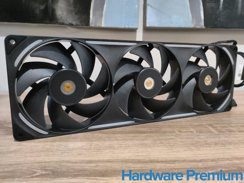

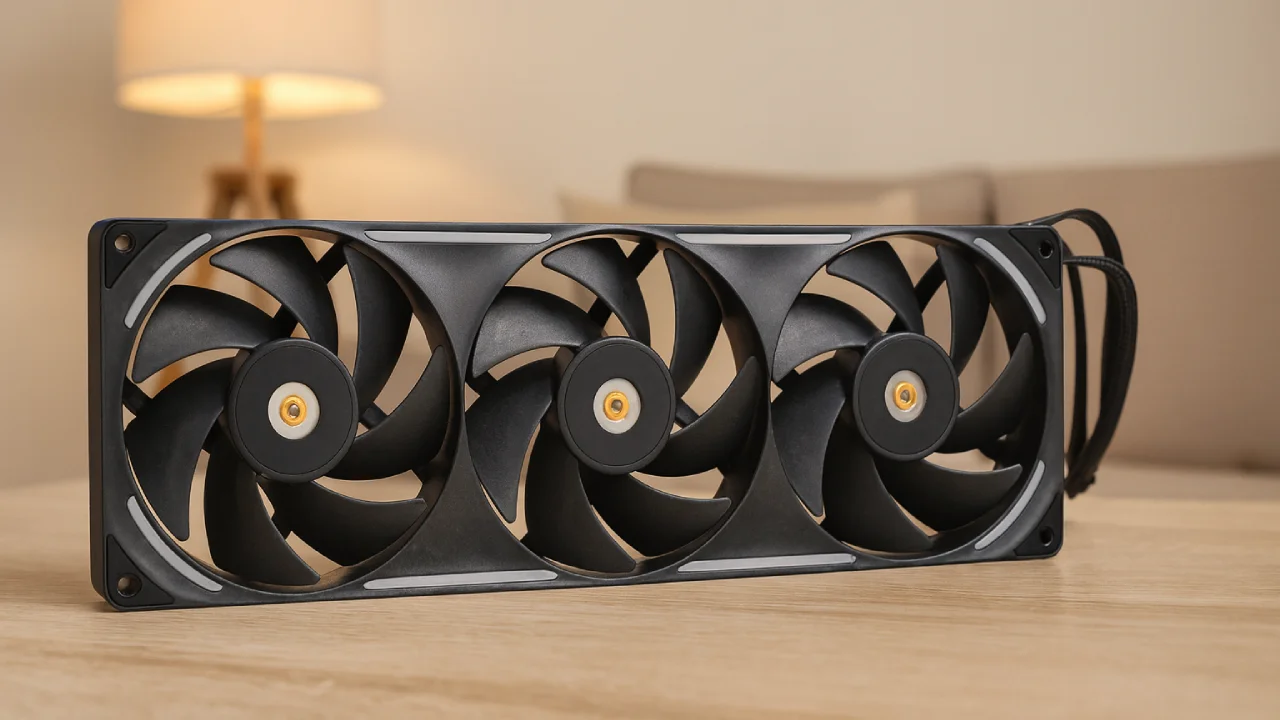

Diseño
El diseño del NZXT F360X es, sin duda, uno de sus puntos más distintivos. El concepto de marco único no solo aporta una estética continuista, sino que también tiene ventajas prácticas evidentes. Al tener una sola estructura que integra los tres ventiladores, los puntos de anclaje quedan totalmente alineados y los orificios de entrada y salida de los tornillos están unificados, eliminando de raíz esos momentos frustrantes en los que un cable se cruza con un tornillo o en los que hay que pelear para encajar cada ventilador por separado. Aquí, colocas cuatro tornillos… y listo.
En cuanto al aspecto visual, NZXT apuesta por un diseño sobrio y minimalista, muy alineado con su identidad de marca. No hay pegatinas decorativas en los motores: todo queda limpio, dejando a la vista el propio rodamiento. Ni siquiera la parte trasera muestra información técnica, reforzando esa estética depurada de “menos es más”.
La iluminación, aunque no es muy extensa, sí está bien distribuida mediante tiras en el marco que aportan un toque elegante sin caer en el exceso ARGB que se ve en otros modelos del mercado.

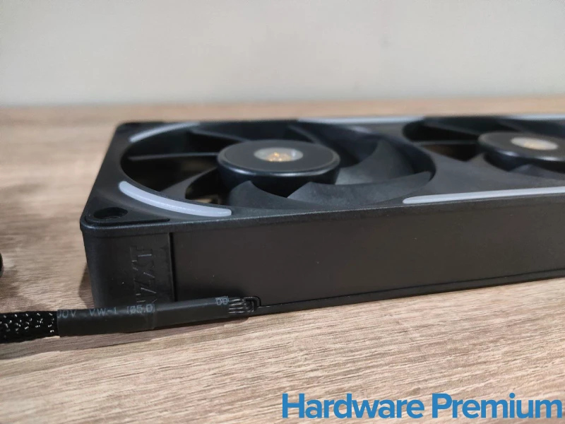

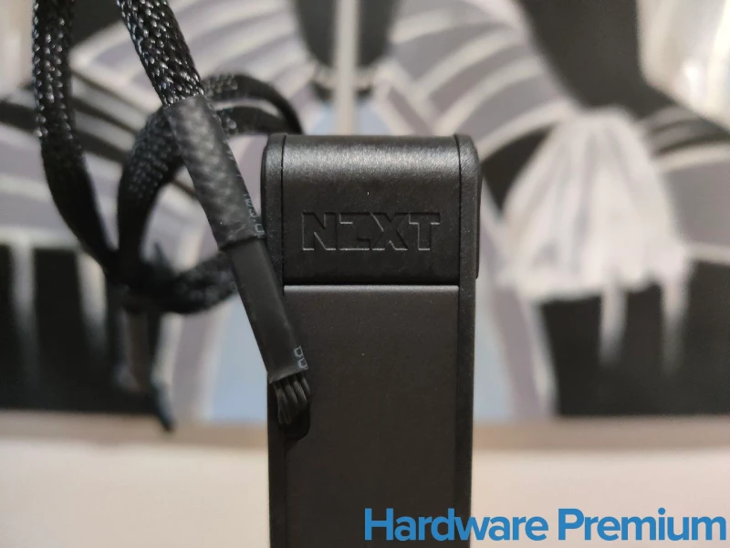

Los detalles de marca también están ejecutados con discreción. El logo NZXT aparece en dos de las cuatro esquinas, grabado en el plástico, sin pintura ni colores extra, y también está presente en la zona trasera donde se integra el cableado hacia el motor. Es una presencia sutil, bien integrada, que complementa el look general del ventilador sin robar protagonismo al diseño.

La iluminación corre a cargo de 32 LEDs ARGB integrados con precisión, alimentados a través del característico conector NZXT de 8 pines, que simplifica el cableado y concentra alimentación, control y señal RGB en un solo punto.

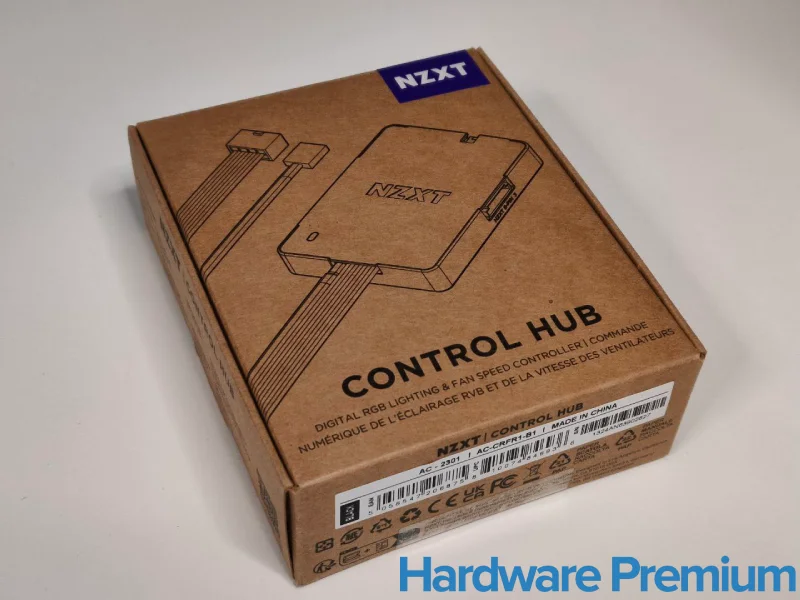

NZXT Control Hub
El NZXT F360X se integra a la perfección con el NZXT Control Hub, un pequeño pero capaz módulo de gestión que permite llevar el control de los tres ventiladores a un nivel mucho más granular. Al conectarlos al hub, es posible monitorizar en tiempo real las revoluciones, el comportamiento térmico y el estado general del sistema, además de acceder a una completa personalización del iluminado ARGB y de las curvas de ventilación, todo ello a través del software NZXT CAM.
Esta combinación ofrece una experiencia tremendamente cómoda para quienes buscan un sistema totalmente centralizado. Sin embargo, también comparte la misma limitación que ya vimos en productos como el Kraken Plus: si decides conectarlo mediante el hub, todas las modificaciones quedan ligadas obligatoriamente a NZXT CAM. No es algo necesariamente negativo, el software es potente y muy visual, pero restringe la libertad de quienes prefieren configuraciones independientes desde BIOS o desde terceros.
Afortunadamente, NZXT incluye en el F360X un adaptador de su conector propietario a PWM y ARGB estándar, lo que permite usar los ventiladores sin depender del ecosistema CAM si así se desea. Esto añade un punto a favor para quienes montan equipos híbridos o quieren mantener un control más tradicional.
Como curiosidad, el propio Control Hub se alimenta mediante un conector PCIe, algo poco habitual en este tipo de controladores, que suelen recurrir a SATA. Este detalle no solo le proporciona mayor capacidad energética para gestionar carga RGB y motores de alto rendimiento, sino que también subraya que NZXT quiere posicionarlo como un componente de alta gama, preparado para las configuraciones de prestigio.

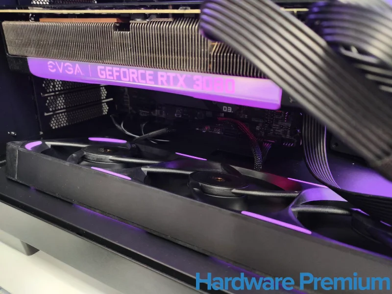

Pruebas
Para poner a prueba el NZXT F360X en un escenario realista y exigente, lo instalamos en la parte inferior de una EVGA RTX 3080 FTW3, una tarjeta gráfica que destaca no solo por su consumo, sino también por el completo sistema de telemetría ICX, capaz de mostrar temperaturas detalladas más allá del núcleo: memorias, fases de alimentación y distintos puntos críticos del PCB. Esto nos permite medir con mayor precisión el impacto real del flujo de aire adicional.
Los resultados fueron tan claros como consistentes. Este ventilador triple de marco único logró reducir el hotspot de la gráfica desde los 88 °C hasta los 83 °C, un descenso de 5 grados que, si bien no supone una transformación radical, sí representa una mejora apreciable en estabilidad térmica. De manera paralela, la temperatura del núcleo de la GPU también descendió, pasando de 65 °C a 61 °C, lo que evidencia que el F360X es capaz de aliviar la carga térmica incluso en zonas donde la refrigeración propia de la GPU ya es considerable.
La mejora no se quedó ahí. Al incrementar el flujo de aire en la zona inferior del chasis, las temperaturas generales del equipo lograron una reducción adicional de unos 2 grados. Es un valor discreto, pero demuestra cómo el F360X no solo beneficia a la gráfica, sino al ecosistema térmico completo del sistema, aportando equilibrio y estabilidad a largo plazo.
