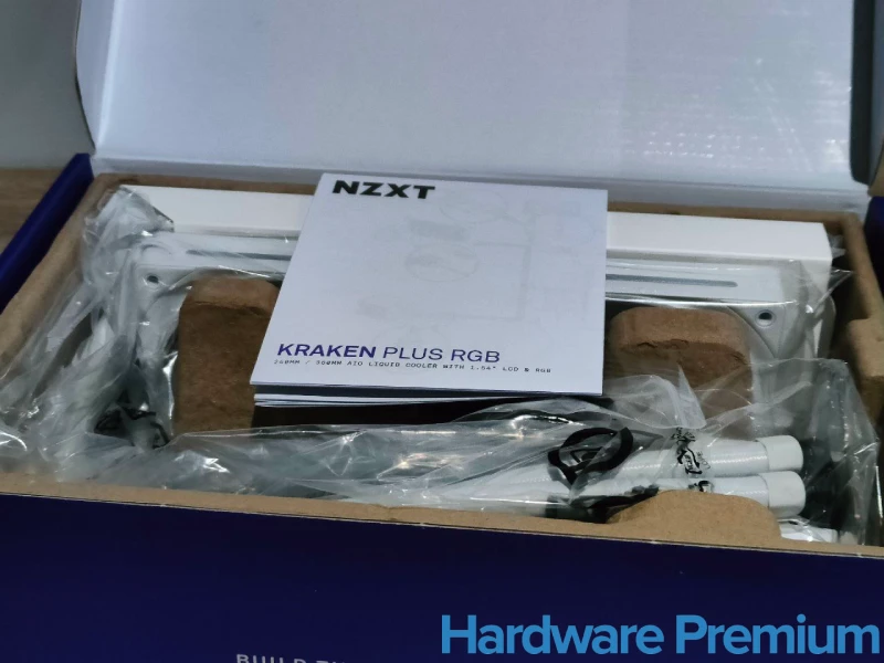

Al abrir la caja, el interior mantiene el mismo nivel de refinamiento. El sistema de refrigeración llega perfectamente protegido por moldes de pulpa prensada, un material más ecológico y resistente que el tradicional foam, garantizando que tanto el radiador como la bomba y los tubos no sufran daños durante el transporte. Cada componente viene en su propia bolsa plástica, evitando roces y acumulación de polvo. En la parte superior, se ubica el manual de instalación perfectamente centrado, aportando una primera impresión de orden y calidad.

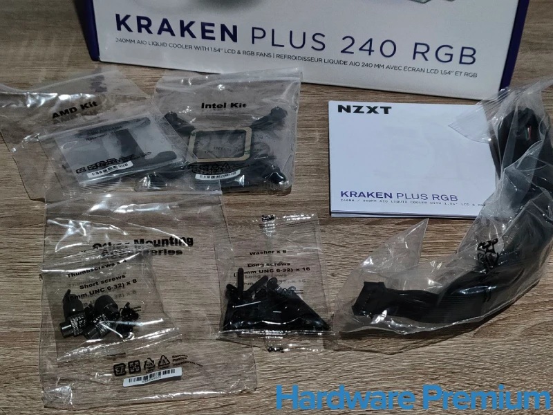

Accesorios
El apartado de accesorios de la NZXT Kraken Plus 240 RGB está muy bien cuidado, demostrando que la marca no deja nada al azar. Todo viene perfectamente clasificado en bolsas individuales etiquetadas, lo que facilita enormemente el proceso de montaje. Se incluyen dos kits completos de montaje, uno para AMD (AM4/AM5) y otro para Intel preinstalado (LGA 115X, 1200, 1700 y 1851), cada uno con su backplate, anclajes y tornillería específica.
Además, se incluyen tornillos largos y cortos, arandelas, tornillos manuales y un cable breakout para la gestión de conexiones, todo claramente identificado. Este nivel de organización permite que incluso los usuarios menos experimentados puedan identificar de un vistazo qué piezas necesitan para su plataforma.
El paquete también incorpora el manual de instalación NZXT, impreso con instrucciones visuales muy claras.

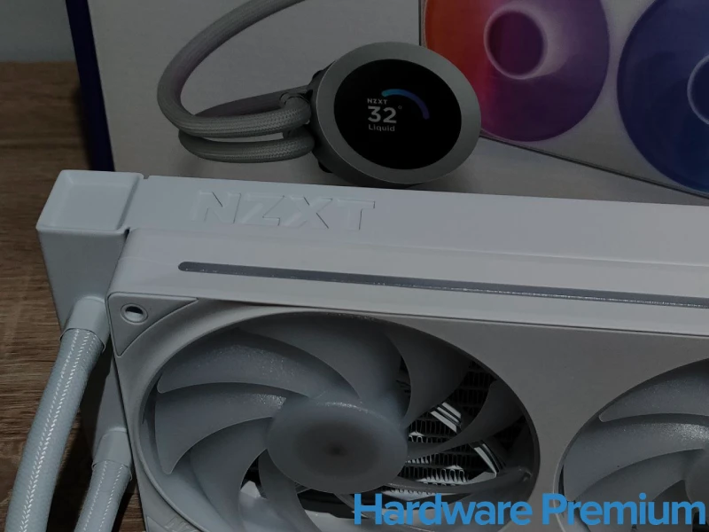

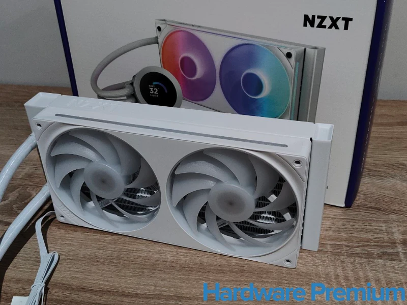

El diseño de la NZXT Kraken Plus 240 RGB mantiene ese toque impecable que ha convertido a la marca en un referente del hardware en la actualidad. A primera vista, transmite una sensación de elegancia y precisión, con su radiador completamente metálico en acabado blanco mate y unos tubos trenzados de alta calidad. Su longitud de 400 mm permite una instalación cómoda incluso en chasis mATX.
El bloque de la bomba destaca como el corazón visual del sistema: un módulo cilíndrico con pantalla LCD de 1,54 pulgadas capaz de mostrar información en tiempo real, GIFs o imágenes personalizadas a través del software NZXT CAM. Su bisel limpio y minimalista, junto con la iluminación RGB integrada, le confiere una apariencia profesional que encaja a la perfección con setups de alto nivel.
El conjunto se completa con un radiador de 281 × 120 × 27 mm. En definitiva, el diseño de la Kraken Plus 240 RGB proporciona una estética futurista que convierte cualquier equipo en una auténtica obra de arte.

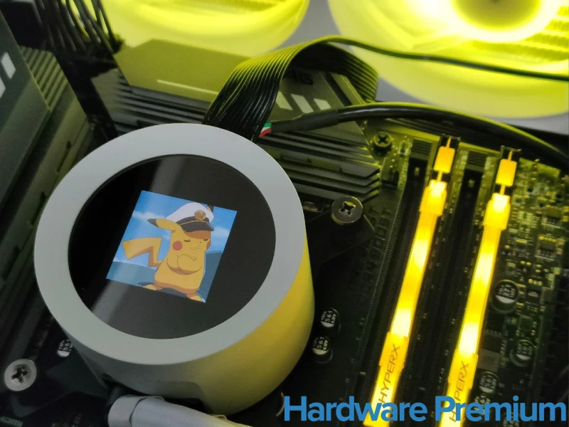

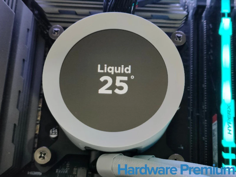

Pantalla LCD de 1.54″
La pantalla LCD de la NZXT Kraken Plus 240 RGB es, sin duda, el elemento más distintivo y atractivo de todo el conjunto. Con un panel TFT cuadrado de 1,54 pulgadas y una resolución de 240 × 240 píxeles, ofrece una nitidez excelente y una tasa de refresco de 30 Hz, más que suficiente para mostrar animaciones fluidas y lecturas en tiempo real. Su brillo máximo de 300 cd/m² asegura una visibilidad perfecta incluso en entornos bien iluminados, y lo mejor: puede rotarse digitalmente mediante el software NZXT CAM, lo que permite colocar el bloque en cualquier orientación sin perder la alineación del contenido.
La personalización es el gran punto fuerte. Desde el software CAM se pueden mostrar GIFs, logotipos, estadísticas del sistema (CPU, GPU, temperaturas, uso o FPS) o incluso pequeños vídeos.
Aunque la pantalla LCD de 1,54 pulgadas ofrece una gran definición y buena respuesta, su tamaño reducido limita bastante el impacto visual de ciertos contenidos. Los GIFs con fondo opaco o escenas detalladas tienden a verse demasiado pequeños y comprimidos, perdiendo presencia en el conjunto.
En cambio, los GIFs con fondo transparente, los iconos minimalistas o los widgets HTML integrados mediante NZXT CAM lucen mucho mejor. En resumen, la pantalla brilla cuando se usa con elementos sencillos o dinámicos, pero pierde fuerza con animaciones complejas o con marcos visuales pesados.

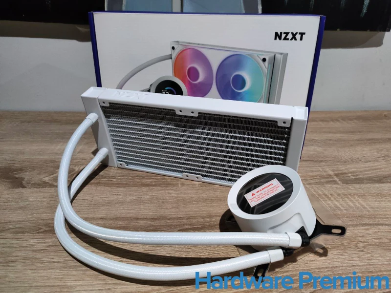

Radiador
El radiador de la NZXT Kraken Plus 240 RGB se encuentra fabricado completamente en aluminio y presenta unas dimensiones de 281 × 120 × 27 mm, lo que lo sitúa dentro del estándar para los modelos de doble ventilador, aunque con un diseño más destacable comparado a lo habitual. Su acabado es impecable, con el logotipo de NZXT grabado en relieve en uno de los laterales.
El entramado de aletas metálicas muestra una densidad uniforme y precisa, optimizada para mantener un equilibrio entre flujo de aire y capacidad de disipación. Gracias a ello, la Kraken logra un rendimiento térmico notable incluso con curvas de ventilación moderadas. Los canales internos bien alineados y la unión con los tubos de caucho CIIR recubiertos con funda trenzada aseguran una excelente estanqueidad y durabilidad.

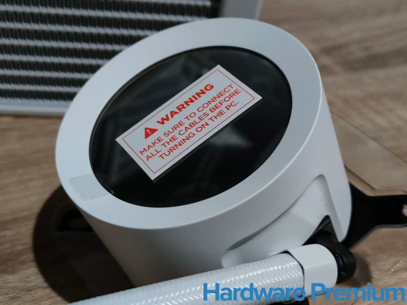

Bomba/Depósito

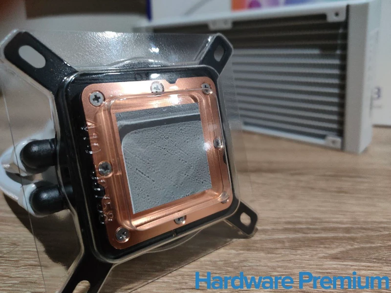

La bomba, perteneciente a la nueva línea NZXT Turbine, está diseñada para ofrecer mayor presión y caudal con un nivel de ruido sorprendentemente bajo. Su rango operativo se sitúa entre 1.200 y 2.800 RPM ±300, lo que le permite adaptarse dinámicamente según la temperatura del sistema y el perfil de ventilación establecido en NZXT CAM. A nivel estético, mantiene el icónico bloque cilíndrico con pantalla LCD superior, pero con un cuerpo más limpio y una integración de cables más disimulada, lo que contribuye a un montaje más ordenado y profesional.
Por su parte, la superficie de contacto está fabricada en cobre pulido de alta conductividad térmica y llega con pasta térmica preaplicada.
Los tubos de la NZXT Kraken Plus 240 RGB son un detalle que demuestra el mimo con el que NZXT ha trabajado en esta nueva generación. Uno de los aspectos más destacables es su movimiento sumamente ágil, pues permiten recolocar el bloque fácilmente en cualquier orientación (ya sea horizontal o vertical) sin ejercer presión sobre los racores ni sobre el propio bloque. A diferencia de muchas AIO del mercado donde es necesario empujar las uniones, aquí los racores giratorios ofrecen una movilidad fluida, evitando tensiones innecesarias y facilitando una instalación limpia incluso en espacios reducidos.

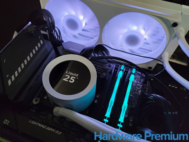

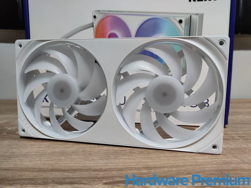

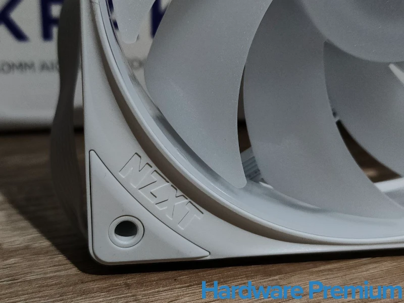

Los ventiladores F240 RGB Core incluidos con la NZXT Kraken Plus 240 RGB representan una evolución notable. Su diseño es completamente neutro, con un marco de líneas limpias y sin detalles innecesarios, salvo por el discreto logotipo de NZXT grabado en una esquina.
A nivel constructivo, se presentan en un bloque de marco único, lo que reduce vibraciones y facilita la instalación al mantener ambos ventiladores perfectamente alineados sobre el radiador. Este formato simplifica el cableado, ya que se conectan mediante un único conector de 8 pines que combina PWM y RGB, evitando el enredo típico de cables múltiples.
El acabado en blanco mate combina con el resto del conjunto, y las aspas semitranslúcidas permiten que la iluminación RGB integrada (8 LEDs por ventilador) se difunda de manera uniforme, sin puntos de luz visibles. En funcionamiento, los F240 Core ofrecen un flujo de aire de hasta 75,05 CFM y una presión estática de 3,07 mmH₂O.

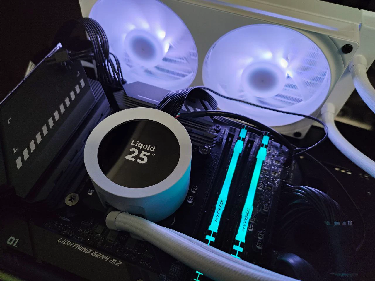

El montaje de la NZXT Kraken Plus 240 RGB resulta una experiencia fluida y bien pensada, algo que se agradece especialmente en un producto de esta gama. La movilidad de los racores, ya mencionada, es uno de los factores que más contribuye a esta facilidad: permiten orientar los tubos con total libertad sin tener que ejercer presión o forzar ángulos, lo que reduce el riesgo de dañar los conectores y facilita su instalación.
El uso del marco único en los ventiladores también simplifica mucho el proceso. Basta con fijar el conjunto al radiador y conectar el cable breakout, que integra en un solo bloque tanto la alimentación PWM como la iluminación RGB. Este cable llega con los conectores unidos entre sí, una solución práctica, aunque algo condicionante para la gestión del cableado, sobre todo si se busca una estética completamente libre de cables visibles.

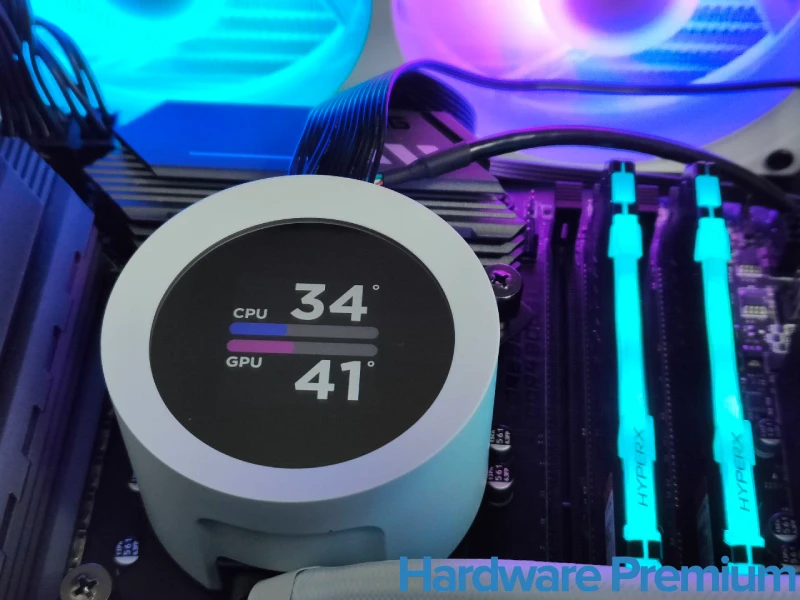

NZXT Cam
El ecosistema de la NZXT Kraken Plus 240 RGB se apoya en el software NZXT CAM, que centraliza todo el control y la personalización del sistema. A través de esta aplicación es posible modificar en tiempo real la iluminación RGB, ajustar las curvas de ventilador y bomba, y personalizar la pantalla LCD con datos del sistema, GIFs, logos o widgets dinámicos.
Los cambios de personalización son prácticamente instantáneos, tanto en la pantalla como en la iluminación. Sin embargo, este nivel de dependencia tiene su contraparte: el conector propietario de los ventiladores F240 RGB Core obliga a utilizar el ecosistema de NZXT de manera exclusiva. No es posible conectar los ventiladores directamente a la placa base, lo que puede resultar limitante para quienes prefieren soluciones más abiertas o setups híbridos con componentes de distintas marcas.
