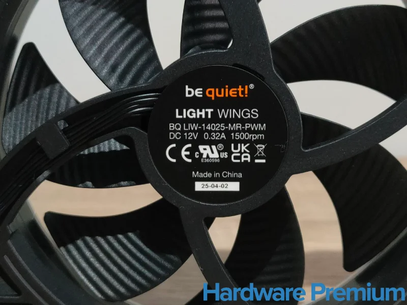

EspecificaciónDetalle
Modelobe quiet! Light Wings 140mm PWM ARGB
Dimensiones140 x 25 x 140 mm
Conexión y configuración de pines4 pines PWM, 3 pines ARGB 5v
Longitud del cable500 mm
RodamientoRifle
Tecnología del motorMotor de 4 polos
Especificaciones de rendimientoVelocidad máxima del ventilador: 1500 RPM / Flujo de aire a 100%: 56 CFM / Presión estática a 100%: 1.49 mm H₂O / Nivel de ruido a 100%: 23.3 dbA / Vida útil: 60.000 horas
ARGBSí
Especificaciones eléctricasVoltaje nominal: 12 V / Voltaje operativo: 5 – 13.2 V / Amperaje máx.: 0.32 A / Potencia máx: 3.8 W

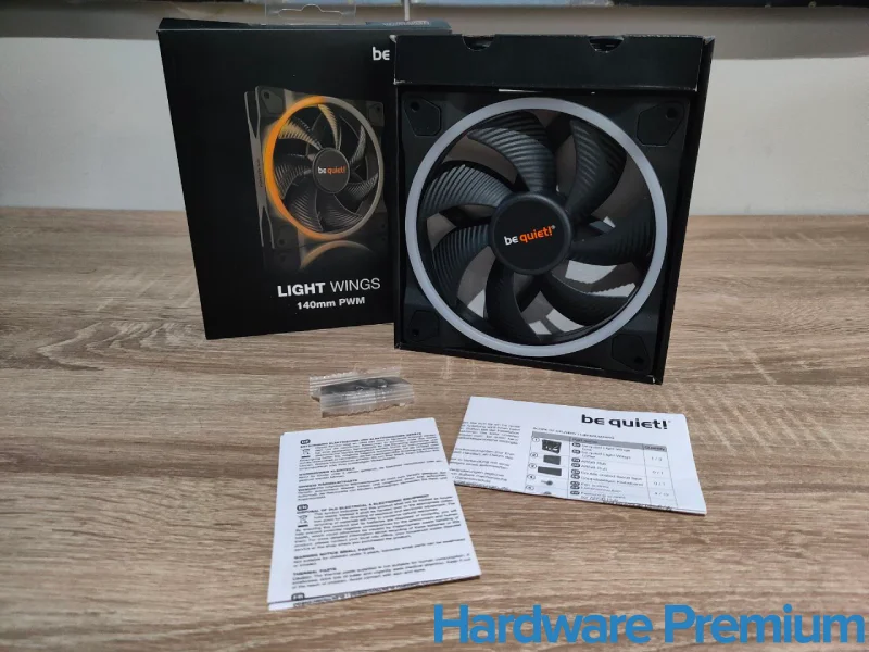

Siguiendo la filosofía minimalista de la marca, el embalaje de estos ventiladores Light Wings 140 mm ARGB transmite una identidad propia que emana un acertado enfoque en el detalle y la funcionalidad. La caja, en acabado negro mate con impresión brillante, ofrece una imagen sobria pero llamativa. Las ilustraciones frontales destacan tanto el modelo individual como el contenido del Triple Pack ARGB, lo que facilita su identificación en tiendas físicas y online.
Al abrir las cajas, encontramos una sorpresa positiva en términos de protección: cada ventilador viene perfectamente encajado en una bandeja de cartón rígido, con un diseño a medida que lo mantiene en su sitio durante el transporte. Esta elección no solo es más sostenible que el clásico blíster plástico, sino que también transmite una sensación de orden, cuidado y respeto hacia el consumidor. Los ventiladores llegan libres de movimientos, rozaduras o deformaciones, algo que se agradece especialmente en componentes con iluminación integrada, donde los marcos LED deben llegar intactos.

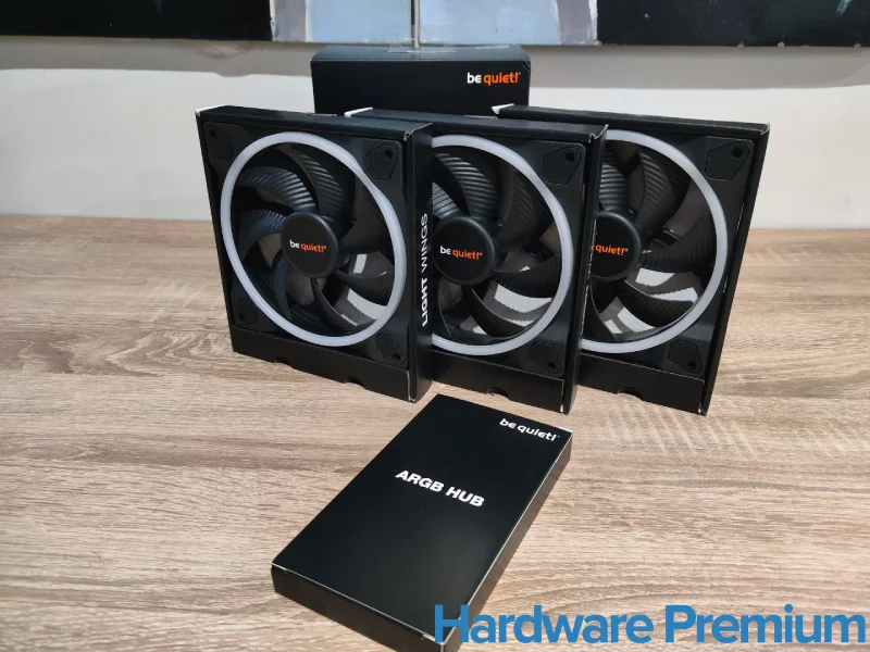

Además, el pack triple incluye un ARGB HUB de be quiet!, un detalle excelente para quienes quieren una instalación limpia y sincronizada sin necesidad de placas base con múltiples conectores. También se incluye el manual de instrucciones y la tornillería correspondiente, perfectamente organizados.

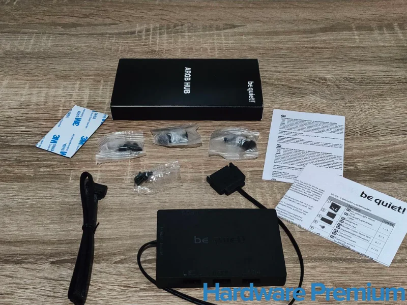

  • Y el gran añadido: un ARGB HUB de be quiet! que permite centralizar la iluminación de los ventiladores (con posibilidad de conectare hasta 6 dispositivos).
    Este hub viene acompañado por:
  • Una pegatina de doble cara 3M para fijarlo de forma limpia dentro del chasis.
  • Un cable de alimentación SATA para la corriente.
  • Un cable de conexión ARGB (5V, 3 pines).
La presentación de todos los accesorios sigue la misma línea que el resto del producto: limpia, ordenada y sin excesos. La inclusión del hub y su adhesivo es, sin duda, un gran punto a favor si se busca un setup ARGB limpio y sincronizado sin complicaciones.

Como única observación, durante el montaje se detectó una leve «incompatibilidad» física entre el conector ARGB del bloque de la Silent Loop 3 y el ARGB Hub incluido. Ambos productos son del propio ecosistema be quiet!, pero el formato físico del conector del bloque es ligeramente más estrecho, ya que originalmente no está diseñado para conectarse al hub, sino a una placa base directamente. Los ventiladores, por su parte (e incluida la unidad suelta), se conectaron sin ningún problema, lo cual indica que esta diferencia es puntual y atribuible al diseño específico del bloque.

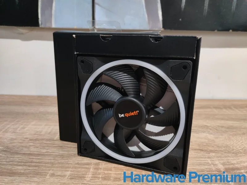

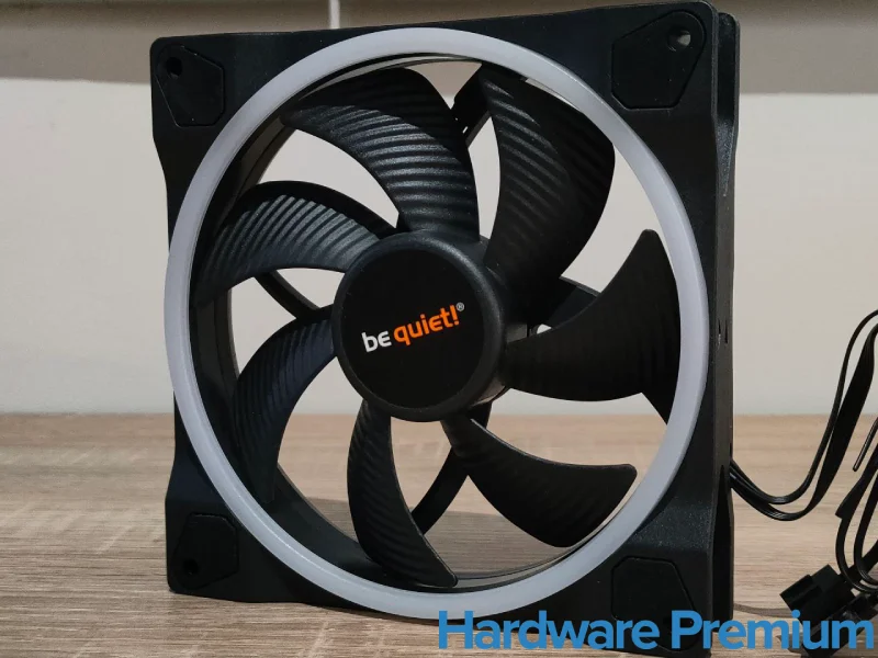

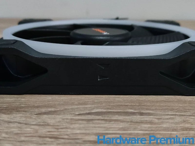

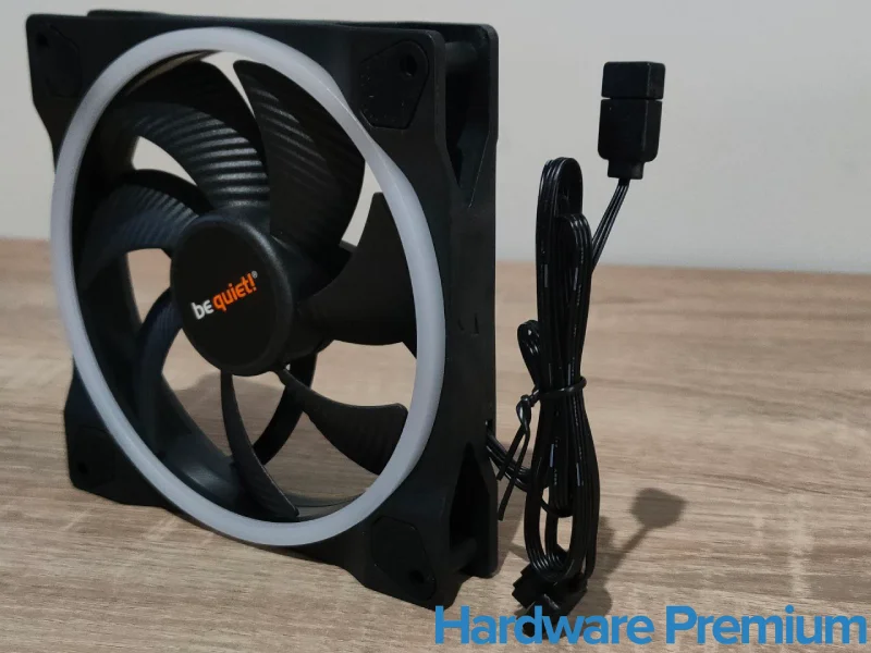

El Light Wings destaca por un diseño que no solo entra por los ojos, sino que también prioriza la funcionalidad. be quiet! ha optado por un acabado mate sobrio, en línea con la estética premium de la marca, complementado por un anillo ARGB exterior que recorre todo el marco del ventilador, aportando una iluminación uniforme sin excesos.

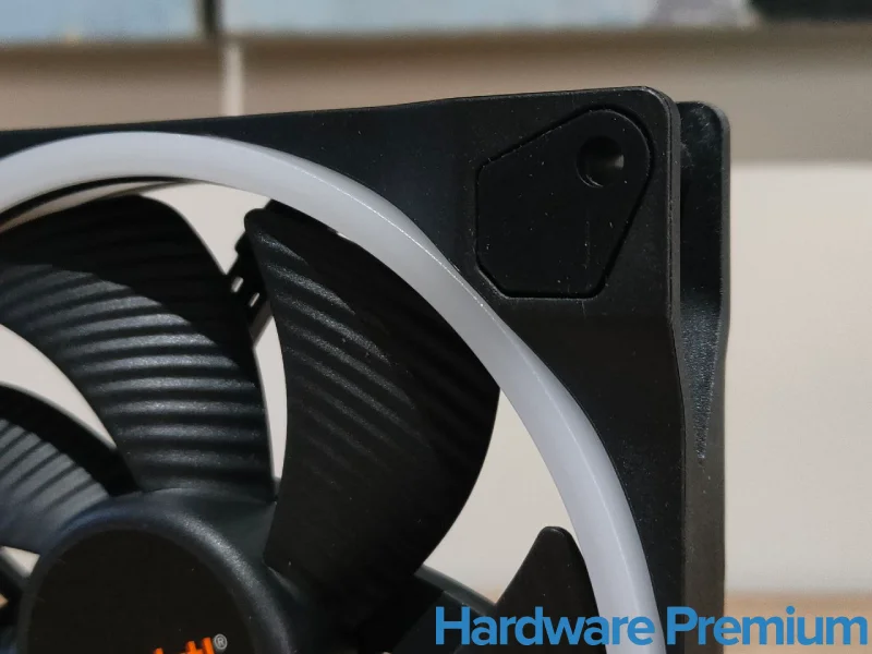

Uno de los detalles mejor pensados, y que no siempre se encuentra ni siquiera en gamas superiores, es la presencia de gomas antivibración en cada una de las esquinas. Estas no solo ayudan a minimizar la transmisión de ruido al chasis, sino que también protegen los bordes del ventilador durante el montaje. Sumado a esto, encontramos un sistema de inserción de tornillos mejorado: en lugar de tener dos agujeros separados, la parte superior e inferior de cada esquina está unificada, lo que facilita enormemente la instalación.
Este diseño abierto no solo ahorra tiempo y frustración al usuario, sino que además deja un espacio útil para pasar el cableado justo por esa zona. Esto permite una gestión de cables más limpia y organizada. Gestión especialmente útil cuando usamos varios ventiladores en línea o queremos ocultar conectores en zonas estrechas del chasis.
Por otro lado, las aspas presentan una curvatura acentuada y una textura ligeramente estriada, diseñada para mejorar el flujo de aire y reducir el ruido aerodinámico. Esta combinación de materiales rígidos y acabados limpios refuerzan la percepción de durabilidad y precisión en la fabricación.

En el apartado de conectividad, el Light Wings 140 mm ARGB cumple con los estándares más exigentes del segmento actual. Cada ventilador incluye un conector PWM de 4 pines para el control inteligente de la velocidad, así como un conector ARGB de 3 pines (5V) para sincronizar los efectos de iluminación. Ambos cables vienen bien diferenciados y con una longitud generosa de 50 cm.
Gracias a la tecnología PWM, el ventilador puede regular automáticamente su velocidad según la temperatura del sistema, permitiendo un equilibrio perfecto entre refrigeración y silencio. Esto, combinado con su motor de 4 polos y rodamiento de tipo rifle, asegura un funcionamiento fluido, duradero y silencioso.
En términos de rendimiento, el ventilador alcanza una velocidad máxima de 1500 RPM, generando un flujo de aire de 56 CFM y una presión estática de 1.49 mm H₂O. Lo más destacable, sin embargo, es su nivel de ruido: apenas 23.3 dBA a máxima velocidad, cumpliendo la promesa de silencio por la que be quiet! es conocida.
El consumo energético es también bastante contenido, con un amperaje máximo de 0.32 A y una potencia de tan solo 3.8 W, lo que se traduce en un funcionamiento eficiente y seguro. Todo esto respaldado por una vida útil estimada de 60.000 horas.

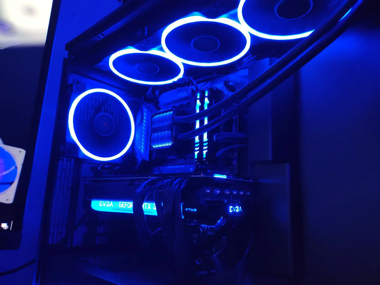

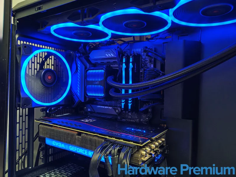

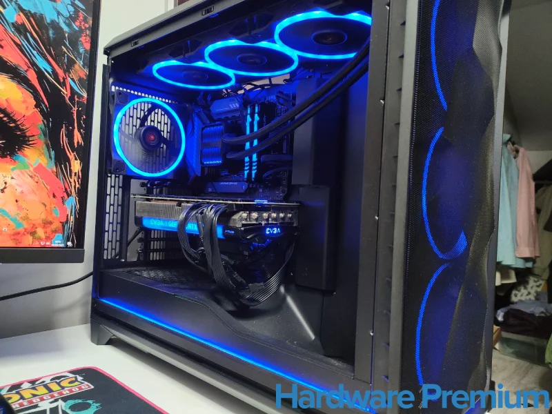

Para esta prueba, los ventiladores be quiet! Light Wings 140 mm ARGB han sido instalados en un escenario exigente: el triple pack ha sido instalado en una refrigeración líquida Silent Loop 3 de 420 mm, reemplazando los ventiladores originales Silent Wings 4 (no ARGB) incluidos de serie. Además, se sustituyó también un ventilador trasero de 140 mm de 3 pines con el Light Wings restante. Sin embargo, para el análisis del rendimiento, vamos a partir de que se ha dejado atrás un sistema anterior basado en un disipador por aire be quiet! Pure Rock 3, que únicamente contaba con su ventilador frontal más el trasero mencionado instalado en el chasis.
Pese a que el número de ventiladores en el sistema se ha duplicado (de dos a cuatro), la percepción acústica ha mejorado notablemente. La sonoridad global del equipo ha disminuido a niveles prácticamente inaudibles en reposo, incluso con el posible ruido de la bomba de la líquida activa. La excelente curva PWM de los Light Wings permite mantener un funcionamiento extremadamente silencioso en tareas ligeras como navegación o multimedia, sin generar picos molestos ni vibraciones.
Rendimiento
En el aspecto térmico, el salto cualitativo también es claro:
  • En reposo, las temperaturas se redujeron entre 10 y 20 °C, según la actividad de fondo del sistema.
  • En juegos o tareas exigentes, se observaron reducciones de hasta 20 °C respecto al disipador por aire Pure Rock 3, todo ello manteniendo un nivel sonoro constante y muy bajo.
A pesar de no tratarse de la versión High-Speed (más enfocada a presiones estáticas elevadas en radiadores), estos Light Wings cumplen sobradamente su función en una configuración líquida. Demostrando así su versatilidad tanto para chasis como para sistemas de refrigeración AIO.

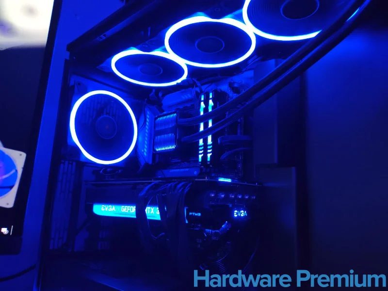

Visualmente, el conjunto es simplemente espectacular. Los aros LED ARGB ofrecen una iluminación nítida, suave y homogénea, perfectamente sincronizada con el bloque iluminado de la Silent Loop 3. Esto convierte el setup en un escaparate de elegancia y sobriedad con personalidad gaming, sin caer en estridencias.
