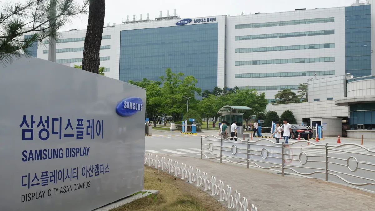

Sede de Samsung Display, la división de pantallas de Samsung, desarrolladora del OLED MPO
