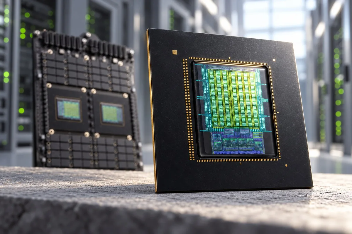

Vera es la primera CPU de NVIDIA diseñada expresamente para IA agéntica, como contamos al informar del envío de los primeros servidores con ese chip. Su objetivo es romper el equilibrio forzoso de la era de la nube y combinar alto rendimiento monohilo con alto caudal. Para lograrlo, el equipo señala tres decisiones de diseño:
  • Alta velocidad por núcleo
  • Un subsistema de memoria LPDDR5X a medida, con un ancho de banda enorme
  • Un único die de cómputo monolítico, con la segunda generación de NVIDIA Scalable Coherent Fabric para eliminar la latencia
Al ser un único die, todos los núcleos se comunican entre sí sin cruzar fronteras de entrada/salida ni sufrir la latencia que eso añade. El equipo lo presenta como lo que distingue a Vera de lo anterior.
«…es un único die monolítico, todos los núcleos de ese único die de cómputo pueden hablar entre sí sin cruzar ninguna frontera de E/S ni incurrir en latencia por ello, y esa es la base de lo que es Vera, de por qué creemos que es diferente; crea una categoría nueva: si volvemos al cuadrante que describía, no es la CPU de antes de la nube ni la CPU de la nube, es el cuadrante superior derecho, con alto rendimiento monohilo y también alto caudal.»
