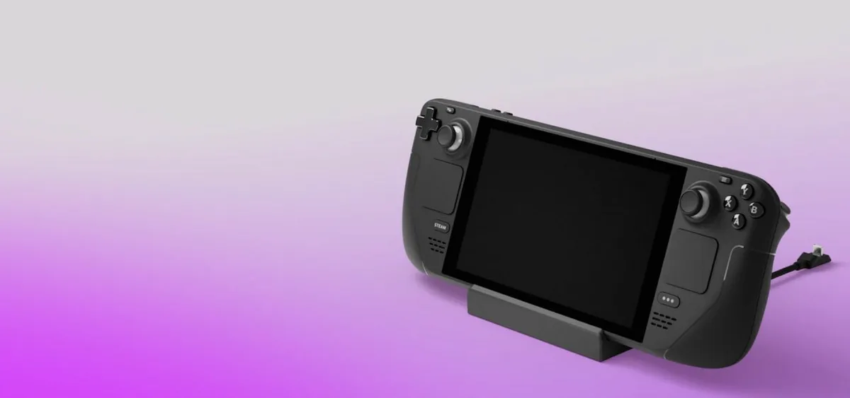

Qué vas a conseguir al conectar el dispositivo al televisor
El objetivo es usar la biblioteca del ordenador en la televisión, con una imagen nítida y mandos externos reconocidos en el orden correcto. Para lograrlo hay que resolver dos obstáculos: la prioridad del mando integrado y la diferencia entre la resolución nativa del dispositivo y la del televisor.
steam deck docked as a tv console finall imagen 1
  • La pantalla del dispositivo trabaja a 800p.
  • Una salida directa a 4K puede producir una imagen blanda si el juego se renderiza a 800p.
  • Forzar 3840 x 2160 puede hundir el rendimiento del APU de 15 W.
  • El mando integrado aparece como dispositivo 1 en el modo portátil.
  • Los mandos Bluetooth o con receptor de 2,4 GHz pueden quedar asignados como jugadores 2 o 3.
El último problema afecta especialmente a los juegos antiguos que utilizan XInput o asignaciones SDL sin procesar. De hecho, el sistema enumera primero el controlador físico integrado, incluso cuando el dispositivo está acoplado y todos los jugadores están sentados frente al televisor. Por tanto, los mandos externos pueden quedar relegados o no ser detectados como el jugador principal.
La resolución plantea un conflicto distinto. Al enviar la señal del dispositivo a un panel 4K mediante HDMI 2.0 o HDMI 2.1, una imagen de 800p se amplía con filtrado lineal básico. El resultado son textos poco definidos y texturas emborronadas. Si se fija 4K como salida global, los juegos sin optimizar intentan renderizar de forma nativa a 3840 x 2160 y el APU de 15 W puede reducir la experiencia a una sucesión de imágenes muy lenta.

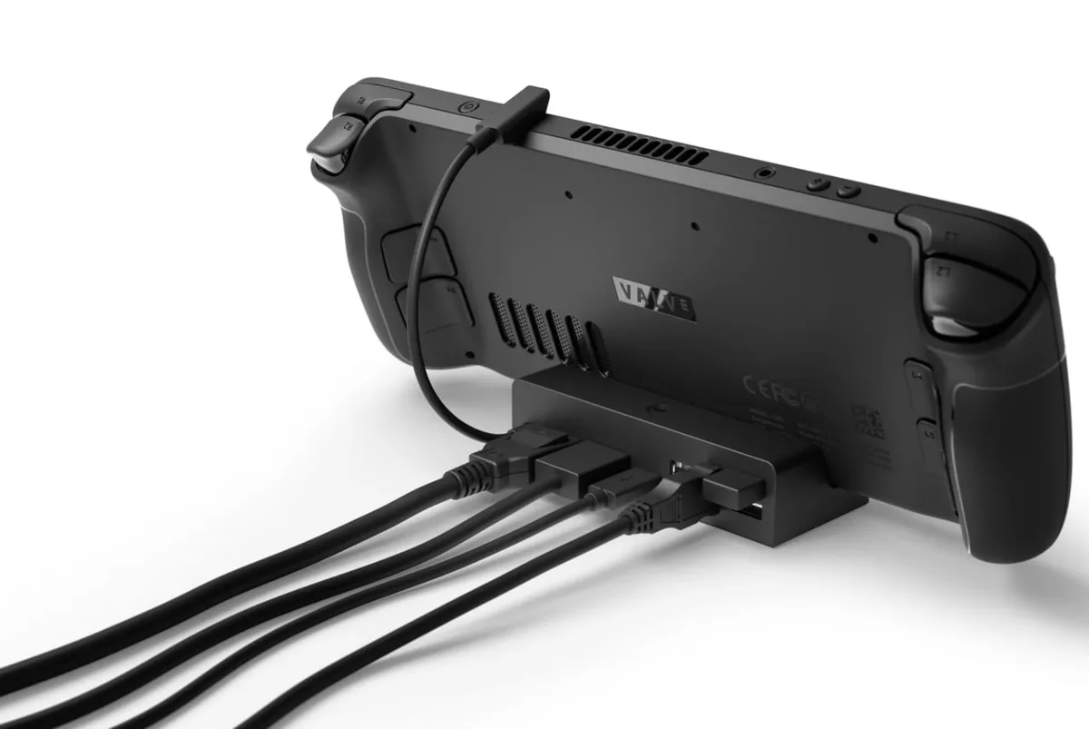

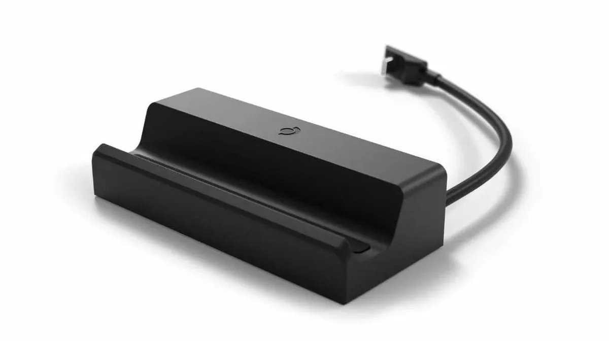

Qué debe incluir el dock y cómo elegir los mandos para Steam Deck
El dock determina buena parte de la conexión. Conviene que incluya un puerto Ethernet y una salida HDMI 2.0, ya que esa combinación permite obtener señal 4K a 60 Hz. Además, es útil sustituir el cargador original de 45 W por un adaptador USB Power Delivery de 65 W.
El cargador de 65 W puede cubrir al mismo tiempo el consumo del dispositivo acoplado, los receptores externos y la carga rápida de la batería. Sin embargo, con el adaptador de serie, el sistema puede descargar la batería cuando la carga de trabajo es elevada. El cambio no modifica la potencia del APU, pero sí aporta margen para los accesorios y la alimentación durante las partidas.

La selección del dock y del cargador no elimina la necesidad de configurar cada juego. El hardware resuelve la salida de vídeo, la red y la alimentación. Por ejemplo, las propiedades del título controlan el objetivo de renderizado, mientras que la reordenación automática gestiona la prioridad de los mandos.
