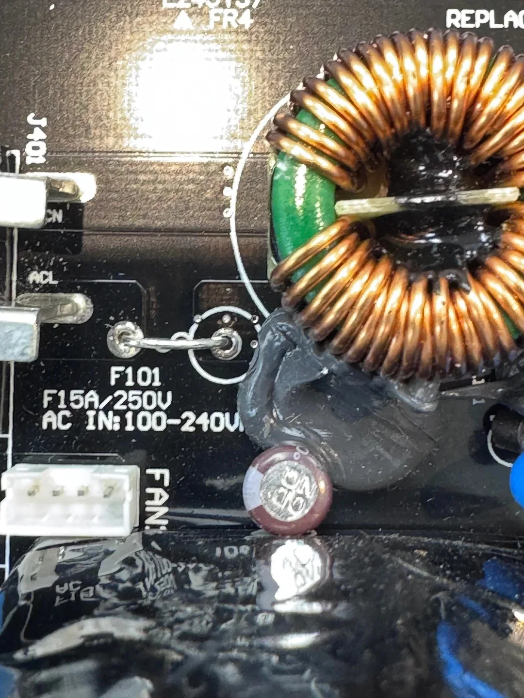

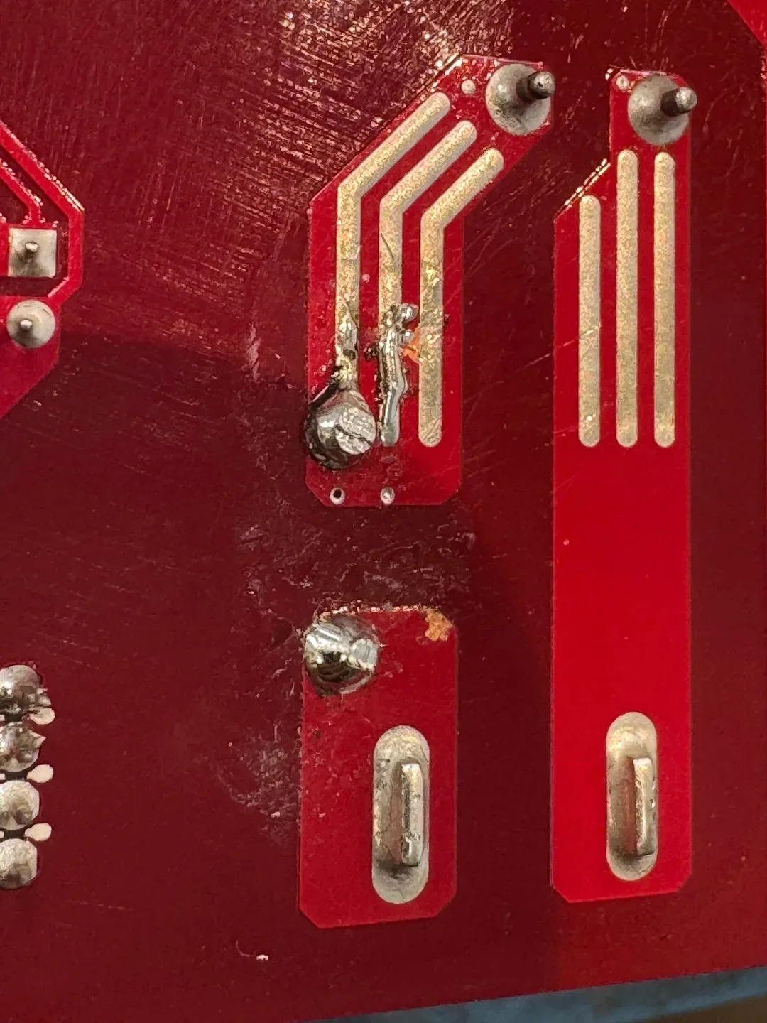

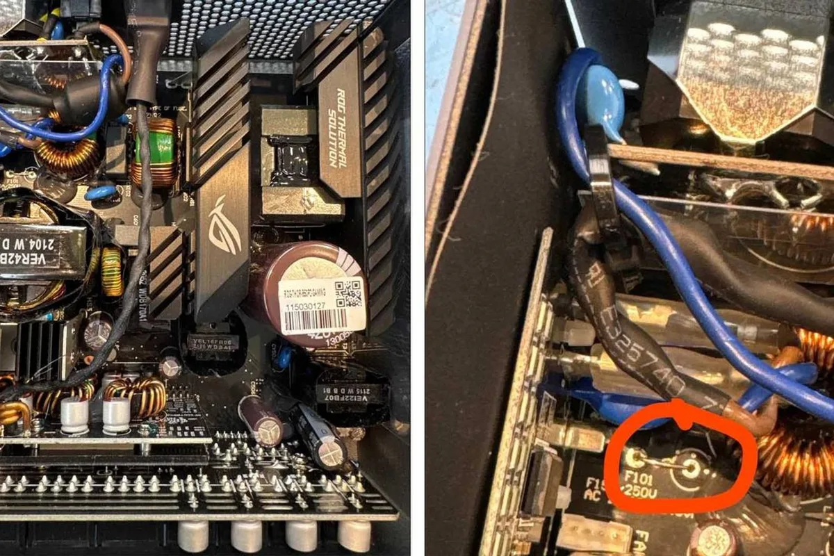

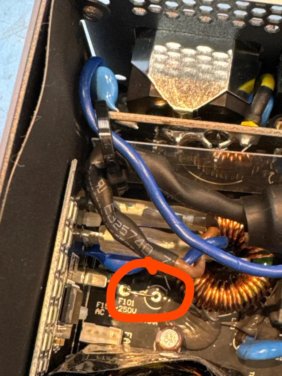

Al inspeccionar el interior, el propietario encontró un tramo de cable soldado directamente entre los terminales del fusible. Esa modificación evita que el fusible se funda ante una sobrecorriente: la corriente anómala llegó al cuadro eléctrico de la vivienda, cuyo automático terminó interrumpiendo el suministro.
Un fusible interno está pensado para cortar el circuito cuando detecta condiciones que pueden causar daños graves en el equipo o elevar el riesgo eléctrico. En este caso, la protección de la fuente quedó anulada, por lo que el corte se produjo fuera de la PSU. El usuario compartió imágenes del montaje después de abrir la unidad; sin embargo, abrir una fuente de alimentación suele invalidar la garantía.
