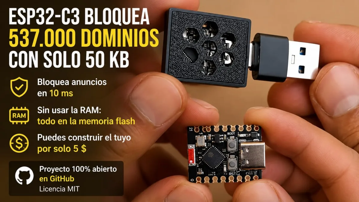

537.000 dominios pueden filtrarse desde un microcontrolador ESP32-C3 con apenas 50 KB de memoria. El proyecto de ZedAxis demuestra cómo el ESP32-C3 bloquea dominios y gestiona dominios en ESP32 mediante una búsqueda binaria sin RAM para la lista de bloqueo. La respuesta ante una consulta bloqueada tarda unos 10 milisegundos, según los datos publicados.
Este mini gadget no intenta replicar todas las funciones de Pi-hole. Funciona como bloqueador DNS compacto y, en el caso descrito por su autor, sirve de respaldo cuando tu Pi-hole se reinicia o no está disponible.
Hashes de cinco bytes para guardar 537.000 dominios en la flash
El límite de memoria es el problema central. Una Pi-hole convencional carga su lista de bloqueo completa en RAM, mientras que estos chips solo cuentan con unos pocos cientos de KB y el modelo citado no dispone de los 8 MB de PSRAM de variantes superiores.
La solución consiste en transformar cada dominio bloqueado en un hash de hasta cinco bytes, equivalentes a 40 bits. Esos hashes se ordenan y se escriben directamente en el almacenamiento flash del chip.
Cuando llega una petición DNS, el firmware calcula su hash y ejecuta una búsqueda binaria sin RAM sobre la tabla guardada en flash. Así, los dominios en ESP32 no requieren cargar la base completa en memoria de trabajo.
El código está en GitHub y usa un ESP32-C3 SuperMini de 5,29 euros
El desarrollo de M-Abozaid, también identificado como ZedAxis, se publica bajo licencia MIT. Incluye un script de Python para generar la tabla de hashes actualizada y los archivos necesarios para montar el bloqueador.
El hardware citado es un microcontrolador SuperMini ESP32-C3 de 5,29 euros, IVA incluido. El ESP32-C3 bloquea dominios con una técnica pensada para ajustar la lista a las restricciones del chip, no para sustituir a un servidor DNS completo: el proyecto carece de servidor DHCP.
