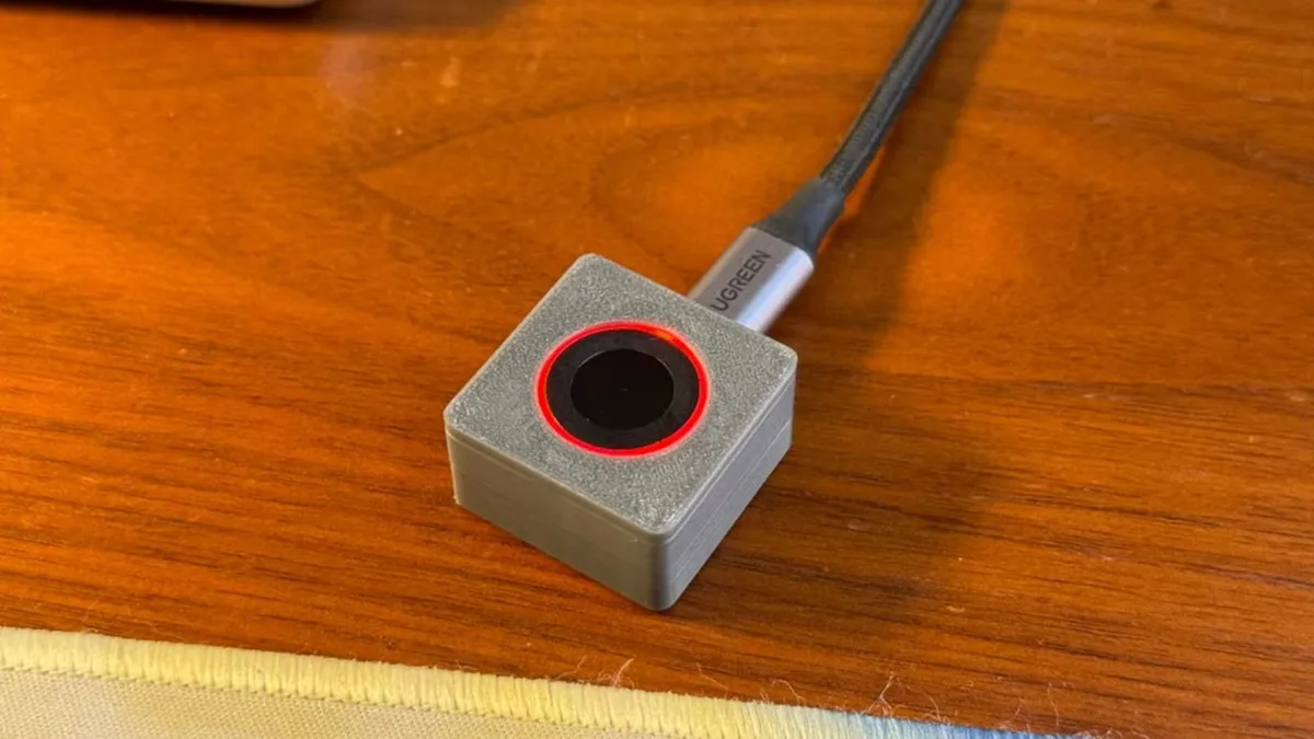

Un ESP32 fingerprint unlocker ya existe y funciona como proyecto casero: lee la huella, pide la contraseña cifrada al portátil y la escribe por HID antes de borrar la memoria. El montaje usa un ESP32S3 Seeduino XIAO. Apunta a sustituir el inicio de sesión basado en contraseña por un flujo apoyado en biometría.

Así funciona el desbloqueo por huella en este ESP32
El proyecto apareció en el subreddit de ESP32, firmado en GitHub por Zimeng Xiong. La idea es sencilla de explicar y bastante más delicada de ejecutar: el dispositivo abre canales HID y Serial con el portátil, solicita la contraseña cifrada con su clave pública y la introduce por HID cuando la huella coincide.
  • No guarda la contraseña en el dispositivo.
  • Pide la contraseña cifrada al portátil.
  • La escribe por HID.
  • Borra la memoria después de usarla.
Según la descripción del creador, la contraseña descifrada solo permanece en memoria durante unos milisegundos. Es un detalle importante. Reduce la ventana en la que podría capturarse el dato durante el proceso.
