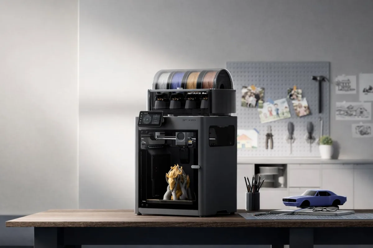

La Bambu Lab X2D recorta el tiempo de impresión y reduce de forma clara el desperdicio cuando usa sus dos boquillas. En la prueba citada por Notebookcheck, una miniatura de 12 gramos bajó de 5,8 horas a 2,7 horas y el residuo cayó de unos 70 gramos a cerca de 20 gramos.
El dato importa porque la propia lógica de la máquina cambia frente a una impresora de una sola boquilla. Aquí la X2D no se limita a alternar colores o materiales. También evita buena parte del purgado que castiga a los sistemas más convencionales. Aun así, no se trata de una impresión libre de residuos.

La X2D llega, además, con boquillas de 0,4 mm en la versión Combo. Es un detalle menor sobre el papel, pero encaja con la idea general del sistema: reducir cambios, recortar residuos y ganar tiempo en trabajos que aprovechan bien la doble boquilla. Como vimos en la noticia sobre la X2D con doble extrusión, la propuesta de Bambu Lab ya apuntaba en esa dirección. Esta prueba pone números encima de la mesa.
