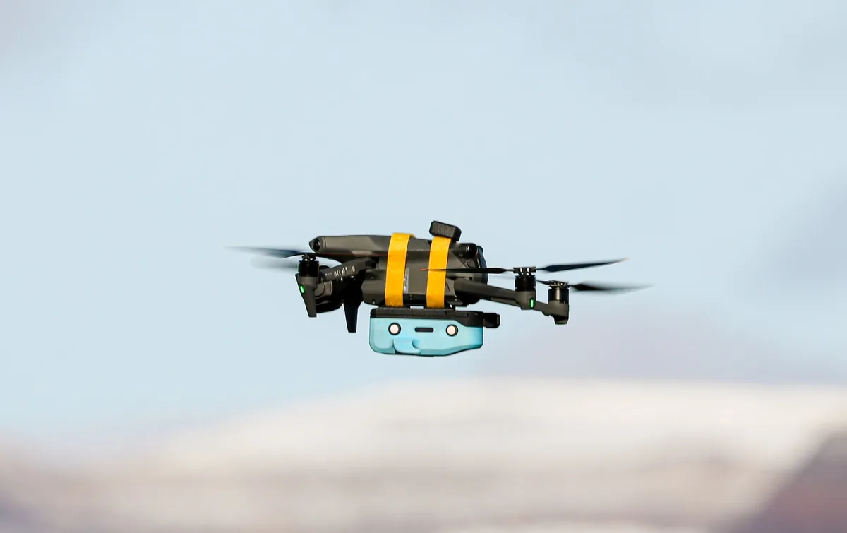

La clave técnica está en la combinación de sensores. El dron captura la escena en superficie, mientras el LiDAR mide la altura de vuelo con un pulso infrarrojo y su tiempo de retorno. Junto con los parámetros de la cámara, el sistema calcula las dimensiones reales del animal. El problema era el formato original: un módulo externo pesado, expuesto bajo el dron y más fácil de dañar.

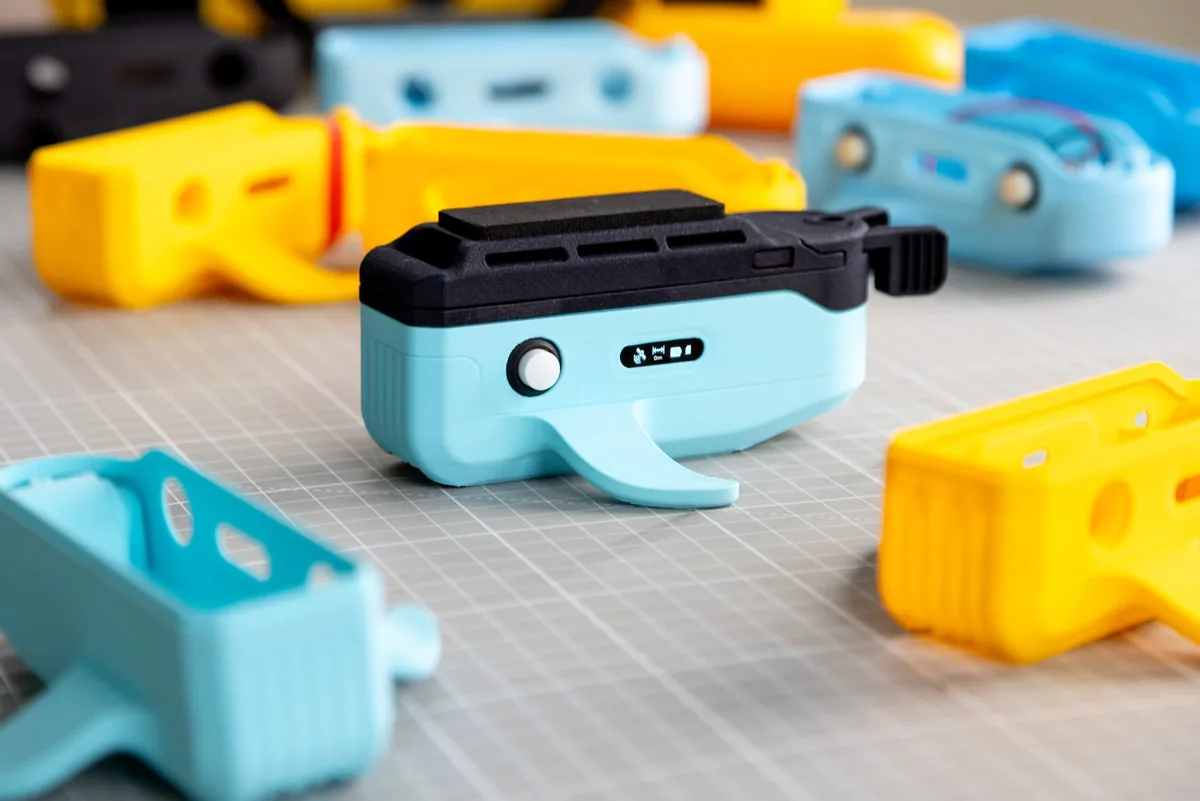

Sam Rogers y Edwin Towler, de Tandem Ventures, rediseñaron el dispositivo desde cero y lo bautizaron como WHASER. La nueva versión integra en una sola carcasa un microcontrolador Arduino ESP32 Nano, un sensor LiDAR más pequeño, GPS, IMU, lector microSD, batería recargable por USB-C y una pantalla OLED con el nivel de batería, las lecturas del LiDAR, el estado de la tarjeta y la señal GPS.
Ese cambio no solo simplifica el conjunto. También reduce peso y mejora el tiempo de vuelo del dron, porque cada iteración del diseño fue haciéndose más ligera. Para una herramienta pensada para trabajar sobre agua y en salida de campo, esa diferencia condiciona la autonomía y la operativa diaria.
El primer despliegue real se realizó en los Westfjords de Islandia. Allí se midieron tres ballenas jorobadas, entre ellas un ejemplar de 10,24 metros, con resultados coherentes con datos de referencia previos. Más tarde, el sistema superó las 115 mediciones en esa misma campaña, lo que refuerza la validez práctica del enfoque.

La participación de Bambu Lab no se limita al prototipado. Las impresoras H2D y P1S se usaron para crear y probar varias ideas de carcasa, desde un sistema modular con módulo electrónico reemplazable hasta una versión con asa integrada para atrapar el dron a mano. Tras las pruebas con usuarios sin experiencia técnica, el equipo eligió una solución híbrida: rápida de montar, segura al recoger y compatible con lanzamientos desde tierra y desde barco.
La transición a producción también cambió piezas que en un prototipo suelen quedar abiertas. La batería se agrandó, el peso bajó a 170 gramos, la geometría interna se ajustó para evitar movimientos durante el transporte y la zona del LiDAR quedó sellada. La interfaz se simplificó y la pantalla se enciende al arrancar, sin botón independiente de activación.

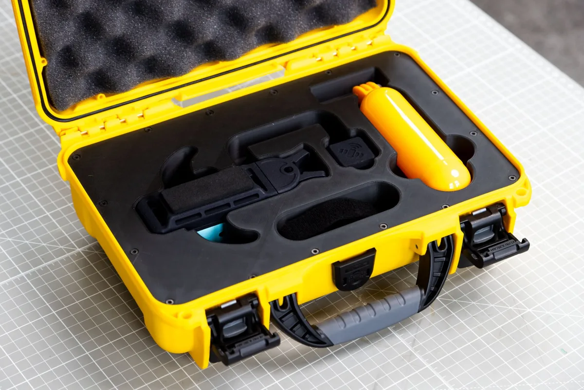

Además, cada unidad incorpora un número de serie propio y un sistema de seguimiento y soporte. Se añadió también un maletín rígido con insertos impresos en 3D para cada componente, de forma que el montaje en campo no requiera ajustes ni preparación extra. Ese mismo proceso de impresión que sirvió para el primer prototipo sigue usándose ahora en las unidades que se entregan a investigadores de todo el mundo.
