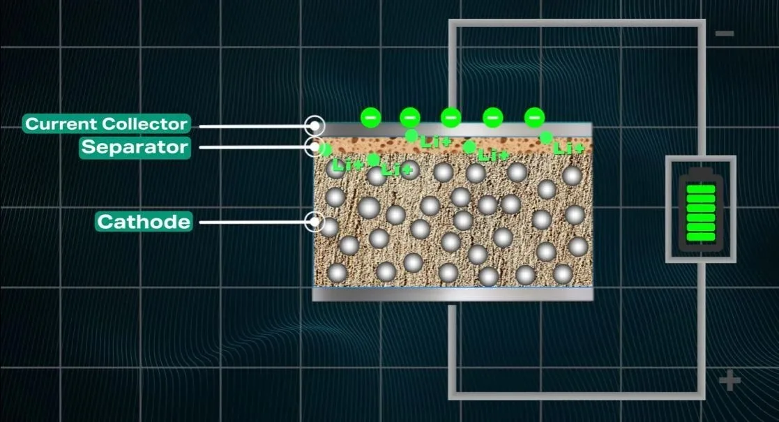

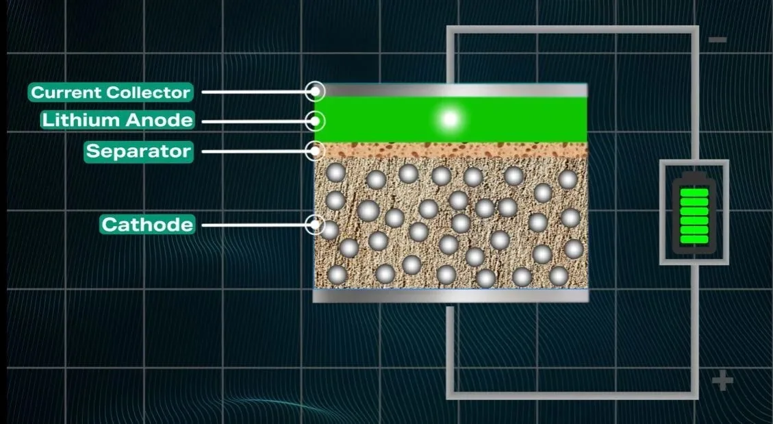

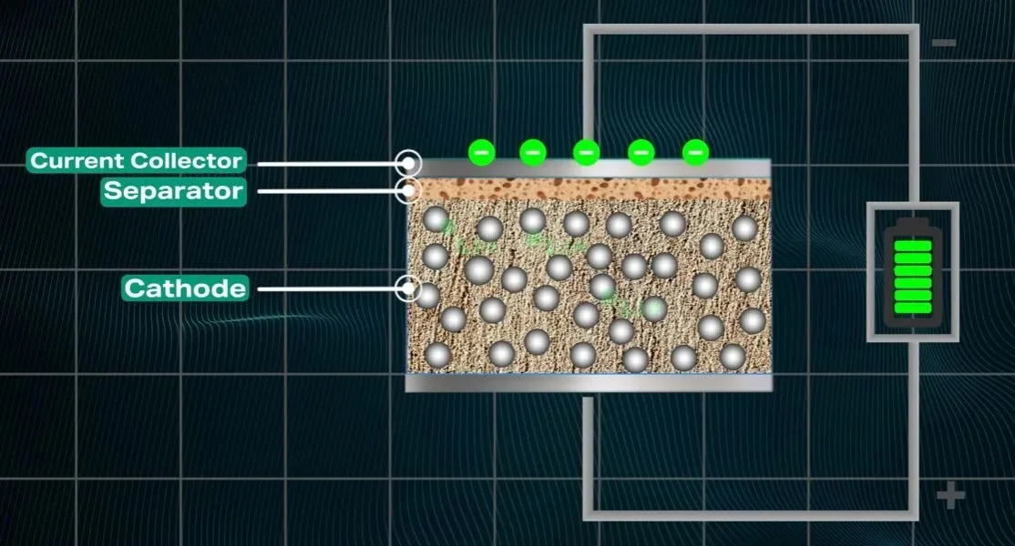

La idea parte de eliminar el ánodo permanente del diseño. En su lugar, el sistema crea un ánodo temporal durante cada ciclo de carga y lo disuelve al descargar. Ese cambio simplifica la fabricación y reduce peso y grosor, dos variables muy sensibles en smartphones y otros dispositivos compactos. El problema es que la tecnología todavía está lejos de producción masiva.

Pero el talón de Aquiles también está bastante claro. Crear y disolver el ánodo en cada ciclo no es un proceso limpio. Deja depósitos de litio sobre el colector de corriente, esos residuos se reparten de forma irregular y acaban reduciendo capacidad efectiva. Además, favorecen la formación de dendritas, que pueden dañar físicamente la batería. Ahí está el motivo por el que esta batería sin ánodo sigue siendo un prototipo y no un componente listo para llegar a tienda.
