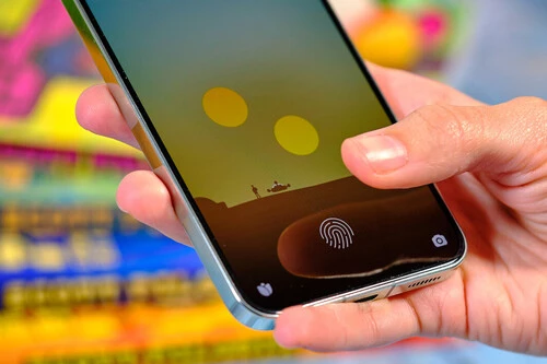

Cómo funciona el sensor huella pantalla
En un lector óptico, el panel muestra una zona luminosa cuando vamos a desbloquear. Esa luz atraviesa el cristal, rebota en el dedo y permite capturar una especie de fotografía de la huella. El sistema la compara con el registro guardado en el teléfono y, si coincide con suficiente precisión, autoriza el acceso. Si el cristal está sucio, hay un protector muy grueso o el dedo llega mal apoyado, la lectura pierde calidad y aparece esa sensación de lentitud o de error constante.
En los modelos ultrasónicos, el proceso cambia bastante. El sensor emite ondas que rebotan en los surcos y relieves del dedo, generando un mapa tridimensional. Sobre el papel, este método ofrece una lectura más consistente y menos sensible a algunos problemas de superficie. Aun así, tampoco es inmune a fallos: una mala configuración inicial, microgolpes en la zona del panel o un protector no compatible pueden estropear la experiencia.
