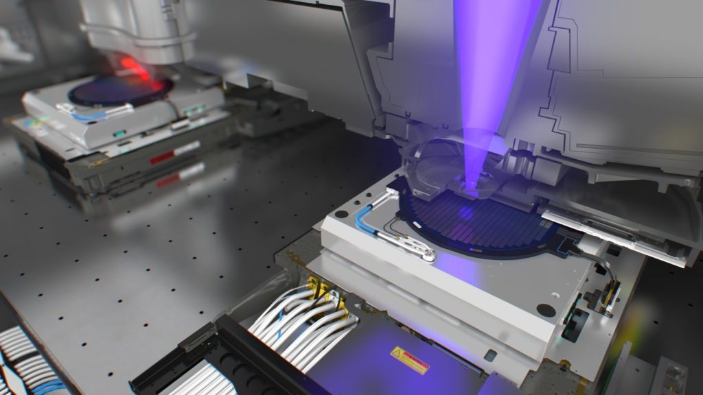

La industria de los semiconductores navega hoy en un superciclo sin precedentes. La demanda no solo proviene de nuestros gadgets cotidianos, sino de una infraestructura de IA que devora potencia de cálculo a un ritmo vertiginoso. Gigantes como TSMC operan al límite de su capacidad, y aunque la construcción de nuevas plantas es la solución obvia, es también la más lenta. Aquí es donde la nueva producción de chips de ASML entra en juego. Han logrado elevar la potencia de la fuente de luz de litografía ultravioleta extrema (EUV) de los 600 W actuales a un kilovatio (1.000 W).
Este avance no es un experimento teórico. Según Michael Purvis, de ASML, se trata de un sistema capaz de producir esa energía bajo los mismos requisitos operativos que exigen sus clientes. El impacto directo es matemático y asombroso: la producción podría pasar de 220 obleas de silicio por hora a 330. En consecuencia, estamos hablando de un incremento del 50% en la eficiencia de salida. Esto se consigue sin necesidad de ampliar los metros cuadrados de las salas blancas ni de adquirir máquinas completamente nuevas desde cero.
Retrocompatibilidad y el reto de la refrigeración
Para que esta producción de chips de ASML sea efectiva en el mercado real, la compañía apuesta por sus «Paquetes de Mejora de la Productividad» (PEP). Estos kits permiten actualizar los equipos existentes sobre el terreno. Sin embargo, no todo es «conectar y listo». El paso a 1 kW de potencia plantea desafíos físicos considerables:
- Gestión térmica: Disipar el calor generado por una fuente de luz tan intensa requiere sistemas de refrigeración de nueva generación.
- Flujo de hidrógeno: Es necesario optimizar el entorno gaseoso dentro de la cámara para mantener la pureza del proceso.
- Compatibilidad: Aunque los modelos más nuevos como los NXE:3800E y los futuros de alta apertura numérica (High-NA EXE:5000/5200) están en el punto de mira, las máquinas más antiguas podrían enfrentar limitaciones físicas difíciles de salvar.
Este movimiento de ASML también tiene una lectura geopolítica y competitiva. Con China pisando los talones y startups estadounidenses como Substrate explorando el uso de rayos X mediante aceleradores de partículas, los Países Bajos necesitan demostrar que su trono en la fotolitografía no está en disputa. Si logran domar la energía del sol dentro de sus máquinas, el cuello de botella de la IA podría empezar a disolverse antes de lo previsto.
