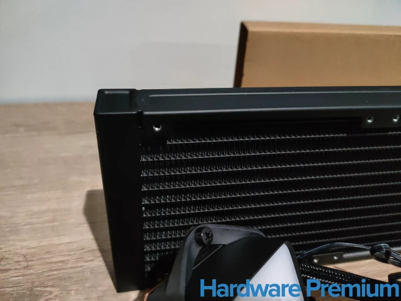

Radiador 397 × 120 × 27 mm · aluminio · acabado negro

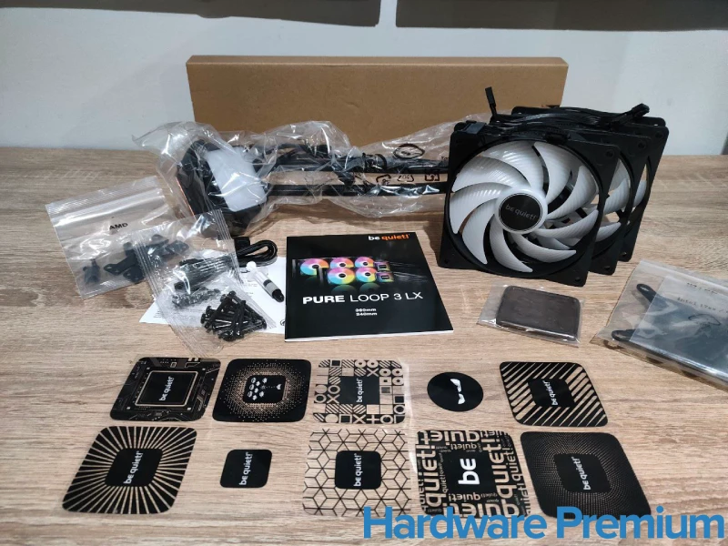

La be quiet! Pure Loop 3 LX 360mm llega acompañada de un conjunto de accesorios que destaca por su amplitud y cuidado. Pocas AIO del mercado incluyen tanto en la caja, y aquí se nota claramente la intención de la marca de ofrecer una experiencia “todo en uno” real desde el primer momento.
Lo más llamativo, sin duda, son las 10 láminas personalizables para el bloque, cada una con un patrón distinto: líneas radiales, motivos geométricos, estética “tech”, tipografías, reflejos… Una colección que permite transformar por completo la apariencia del bloque según el estilo del setup, un toque diferenciador que no ofrece ninguna otra AIO en su rango de precio.
Además de las láminas, la caja incluye:
  • Manual impreso a todo color, claro e intuitivo, que permite completar la instalación en cuestión de minutos incluso si es la primera vez que montas una refrigeración líquida.
  • Anclajes completos para Intel y AMD, perfectamente separados en bolsas identificadas.
  • Tornillería y separadores bien organizados, con el habitual acabado negro de be quiet!.

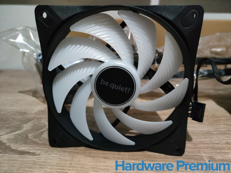

  • Tres ventiladores Light Wings LX, ya vistos por su diseño ARGB y sus aspas blancas semitranslúcidas.
  • Una pequeña jeringa de pasta térmica, sin especificaciones detalladas, un punto donde be quiet! sigue siendo algo opaca, como ocurre también con la Silent Loop 3.

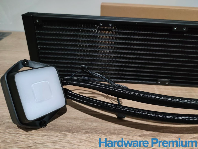

Diseño y construcción

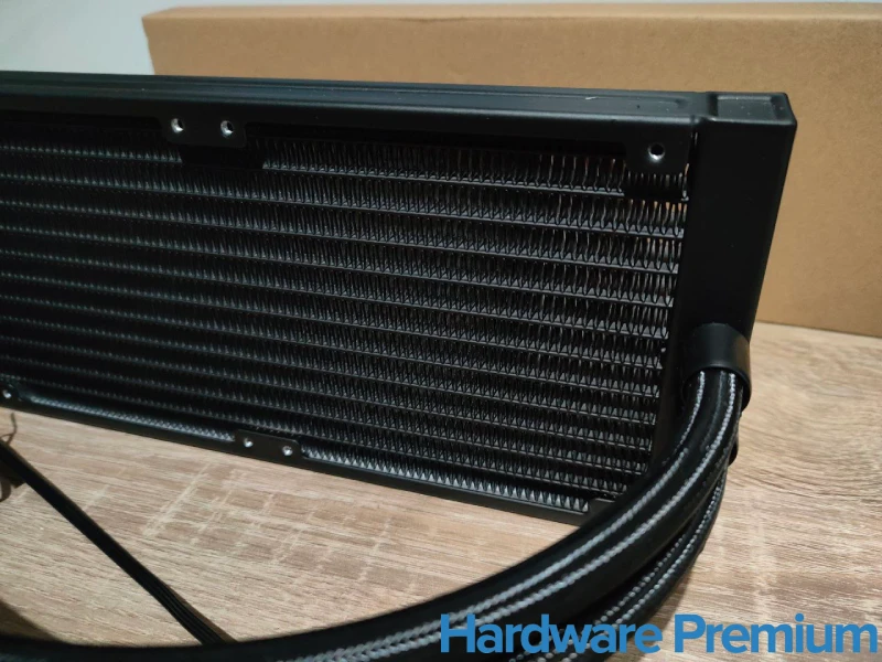

A nivel estético, la Pure Loop 3 LX 360mm sigue fiel al lenguaje visual de be quiet!: un acabado sobrio, líneas limpias y materiales bien ejecutados sin extravagancias innecesarias. El radiador, de 397 × 120 × 27 mm, está fabricado en aluminio con pintura negra por pulverización, lo que le da un aspecto uniforme y elegante sin reflejos ni irregularidades. Es un grosor estándar, pensado para maximizar compatibilidad con la mayoría de chasis.
Los tubos, por su parte, llegan enfundados en una malla trenzada de nylon, con una longitud aproximada de 400 mm, lo que facilita la instalación en configuraciones de torre media y grande. La flexibilidad es correcta y no muestra tendencia a forzar el bloque al colocarlo, algo que algunas AIO más económicas sí sufren.
Pero el verdadero elemento diferenciador está en el bloque. El diseño del Pure Loop 3 LX abandona por completo la estética sobria tradicional de be quiet! y añade un difusor ARGB luminoso que cubre toda la superficie. En él se pueden colocar las 10 láminas intercambiables incluidas, cada una con un patrón distinto, permitiendo desde un aspecto minimalista hasta estilos más atrevidos con motivos geométricos o futuristas. La iluminación se controla mediante un conector 5V ARGB estándar, totalmente compatible con el software de la placa base.
En su interior, el bloque integra una placa fría de cobre niquelado y una bomba PWM de nueva generación capaz de alcanzar hasta 5.500 rpm Este conjunto asegura una buena transferencia térmica al tiempo que reduce vibraciones gracias al diseño revisado del motor.
Inconveniente

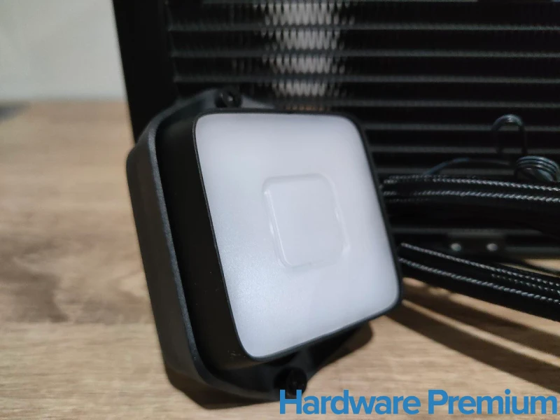

Como dijimos antes, el bloque de la Pure Loop 3 LX es sin duda el elemento más distintivo de esta AIO. Su difusor frontal, completamente blanco y semitranslúcido, está diseñado para trabajar junto a los 10 paneles decorativos intercambiables incluidos en la caja. El sistema está pensado para que la iluminación RGB se combine con unos LEDs internos exclusivamente blancos, que presumiblemente actúan como luz de fondo para realzar los diseños de cada lámina.
Sin embargo, aquí surge un inconveniente importante: si decides no utilizar ninguna lámina, el bloque no queda realmente “RGB puro”. Esos LEDs blancos internos siguen iluminando el fondo, generando un tono blanquecino que rompe cualquier color sólido o efecto que quieras aplicar desde la placa base. En la práctica, esto limita la estética del bloque si tu intención es usarlo sin adornos, apostando por un look minimalista y limpio.
Aquí be quiet! ha priorizado la personalización visual mediante láminas frente a ofrecer una iluminación más tradicional. Para muchos usuarios será un plus; para quienes buscan un bloque RGB limpio sin añadidos, puede ser un punto negativo.

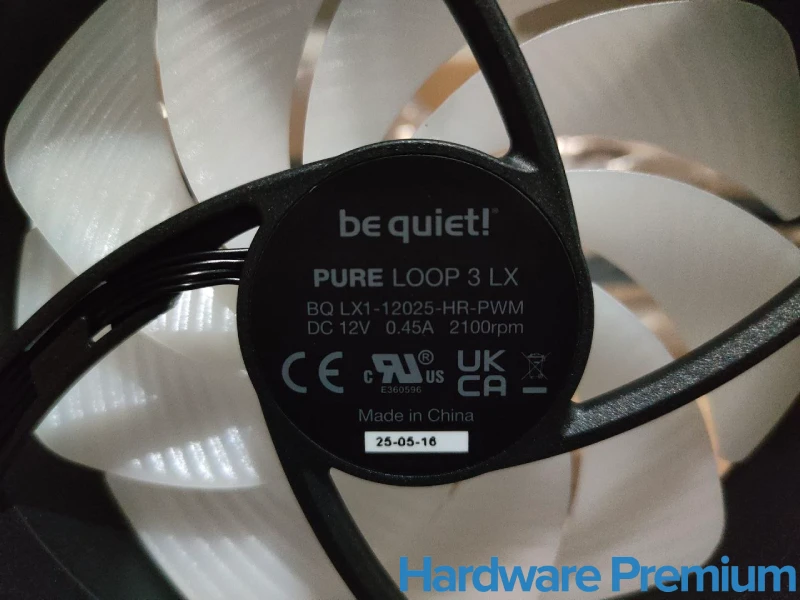

La Pure Loop 3 LX incluye tres ventiladores Light Wings LX 120 mm PWM, una versión revisada que combina aspas blancas semitranslúcidas, ideales para la difusión del ARGB, con un marco negro que encaja bien con el estilo general de la AIO.
Cada ventilador ofrece:
  • Vida útil: 60.000 horas
  • Velocidad máxima: 2.100 rpm
  • Flujo de aire: 61.8 CFM
  • Presión estática: 2.51 mmH₂O
  • Consumo: 0.45 A
  • Iluminación: ARGB 5V

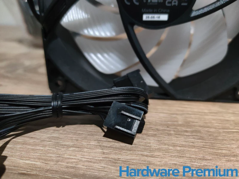

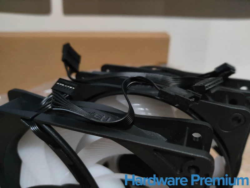

Uno de los detalles más llamativos es el sistema de conexión. Los Light Wings LX no utilizan cables PWM y ARGB estándar independientes, sino un sistema propietario en cadena:
  • Cada ventilador tiene un único conector compacto.
  • Se van encadenando entre sí mediante este conector.
  • Todo el conjunto finaliza en un adaptador que divide en 4-pin PWM + 3-pin ARGB, ahora sí estándar.
Este sistema tiene ventajas y desventajas:
Ventajas
  • Reduce muchísimo el cableado dentro del chasis.
  • El montaje es más limpio, ya que solo sale un cable final hacia la placa base.
  • Evita tener que usar hubs o extensores adicionales.
Desventajas
  • Si un cable o adaptador se estropea, dependes de repuestos específicos de be quiet!.
  • Al ser un sistema propietario, no puedes mezclar estos ventiladores con otros modelos usando la misma cadena.
  • Si en el futuro quieres añadir más unidades LX, deben ser exactamente del mismo tipo.

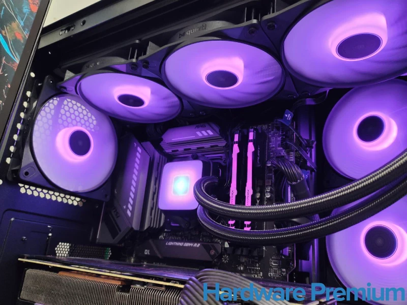

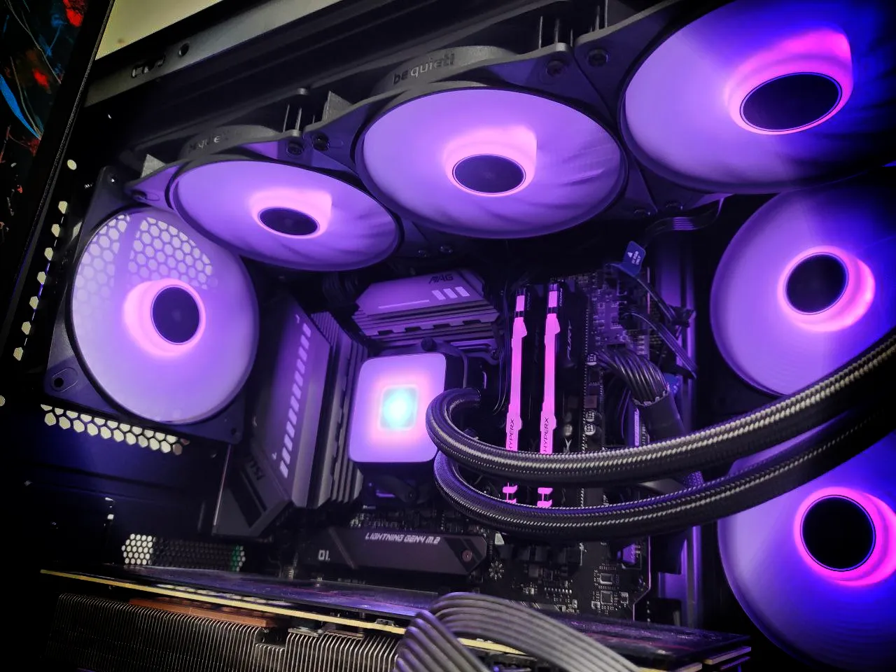

El bloque y sus LEDs blancos: un detalle que condiciona la estética final
Durante el montaje se confirma algo de lo que ya habíamos hablado: el bloque incluye LEDs blancos internos que permanecen encendidos como fondo, independientemente del color ARGB que elijas.
Esta luz blanca está pensada para actuar como base iluminada para las láminas intercambiables, y con ellas funciona de maravilla, pero si decides dejar el bloque sin lámina, el resultado puede ser un inconveniente:
  • El color ARGB nunca es completamente sólido.
  • Siempre queda un halo blanco que domina el difusor.
  • En colores oscuros (como púrpura, rojo o azul profundo), la contaminación del blanco es aún más evidente.
En otras palabras: si quieres usar el bloque “limpio”, sin láminas, no obtendrás un RGB puro.
Esto no afecta al rendimiento, pero sí a la estética, especialmente en montajes donde la iluminación juega un papel central.

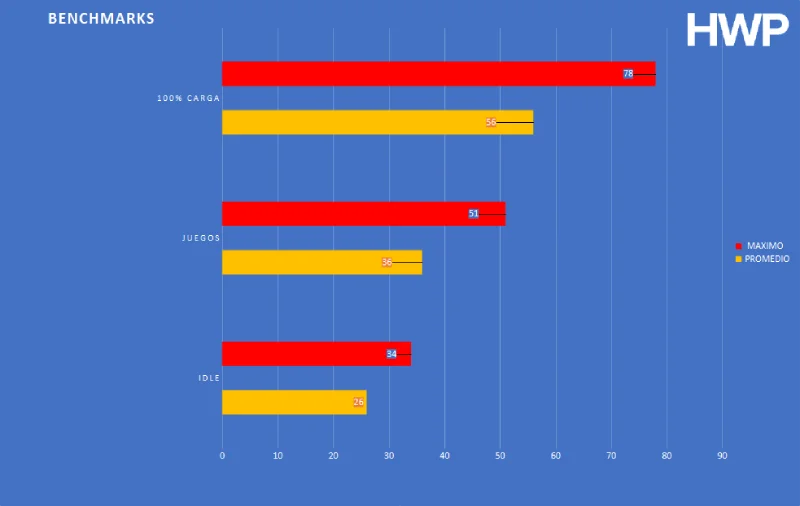

Para evaluar el rendimiento de la be quiet! Pure Loop 3 LX 360mm, se realizaron pruebas en tres escenarios representativos: idle, carga gaming y 100 % de uso sostenido.
Es importante aclarar antes de interpretar las cifras que la temperatura ambiente durante las pruebas fue de solo 15 °C. Esto significa que los resultados absolutos pueden ser mejores de lo que verías a temperaturas más habituales (20–24 °C). Aun así, las diferencias relativas entre escenarios muestran bien el comportamiento del sistema.
Los valores obtenidos fueron los siguientes:
Idle
  • Promedio: 26 °C
  • Máximo: 34 °C
En reposo, el procesador se mantiene muy frío, lo cual es esperable con una temperatura ambiente tan baja. La bomba y los ventiladores trabajan prácticamente al mínimo.
Juegos
  • Promedio: 36 °C
  • Máximo: 51 °C
En sesiones gaming, donde la carga es variable y la GPU aporta calor al interior de la caja, la Pure Loop 3 LX mantiene temperaturas muy controladas. El pico de 51 °C demuestra que el radiador de 360 mm tiene margen de sobra para disipar cargas moderadas sin elevar demasiado las RPM.
100 % de carga
  • Promedio: 56 °C
  • Máximo: 78 °C
En estrés total sostenido, las temperaturas suben como es normal, alcanzando un máximo de 78 °C. Es un resultado razonable para cargas extremas, especialmente teniendo en cuenta que los ventiladores Light Wings LX no priorizan el rendimiento bruto tanto como otros modelos más agresivos en ruido.
A pesar de que la baja temperatura ambiente favorece cifras más frías de lo habitual, el comportamiento de la Pure Loop 3 LX demuestra que estamos ante una AIO capaz, equilibrada y suficientemente potente para manejar CPUs modernas de gama media-alta.
