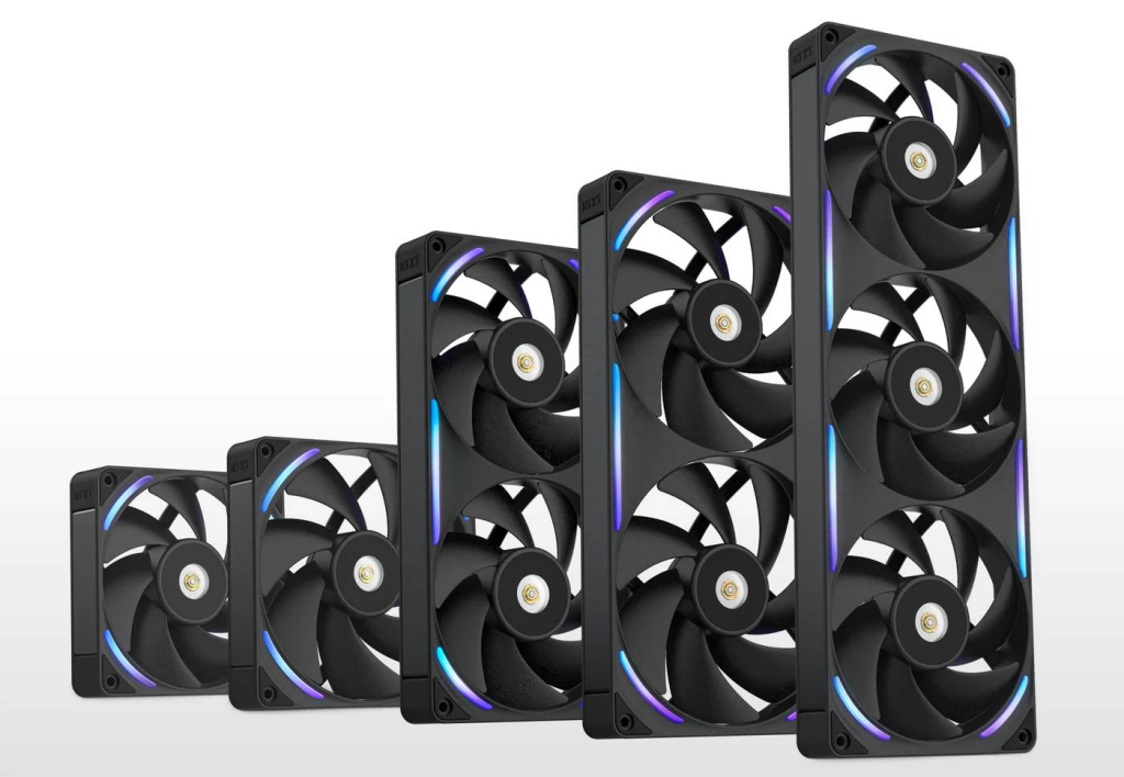

Hace unos meses NZXT renovó su gama de fuentes y chasis, y el siguiente paso lógico estaba cantado: refrigeración con músculo serio. Hoy llega NZXT Performance Fan Series (LCP), una familia que entra al mercado no para decorar con RGB… sino para mover aire con números que apuntan directamente a las gamas «serias» de Lian Li, Phanteks o Noctua. Y sí: vuelven las 30 mm de grosor—ese viejo guilty pleasure de los radiadores.

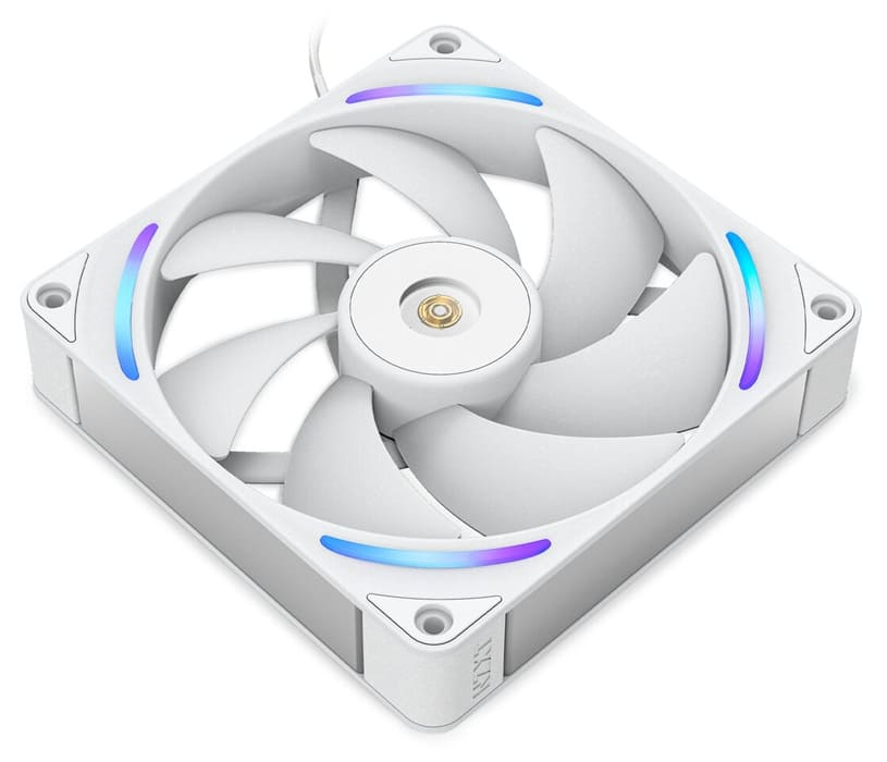

NZXT LCP, motor 6-pole y un detalle que cambia la narrativa
Aquí el “por qué existe” está clarísimo: reducir fugas de aire. NZXT recurre a LCP (liquid-crystal polymer) tanto en el aro como en las palas, exactamente el mismo material que coronó a bestias como el Phanteks T30. Ese material, sumado al gap mínimo entre punta de pala y marco —0,5 mm en 120 / 0,9 mm en 140— reduce turbulencias y mantiene presión real en radiador.
Por si fuera poco, hay un trío de ingeniería que no habíamos visto junto en NZXT:
  • Hybrid Magnetic-Fluid bearing (maglev + FDB)
  • Motor 3-phase / 6-pole
  • Housing metálico reforzado en el núcleo
Resultado: 3.100 RPM en 120 mm, 104 CFM y 7,53 mmH2O (sí, ese número huele a “top tier”).
En 140 mm: 2.400 RPM, 116 CFM, 5,78 mmH2O.

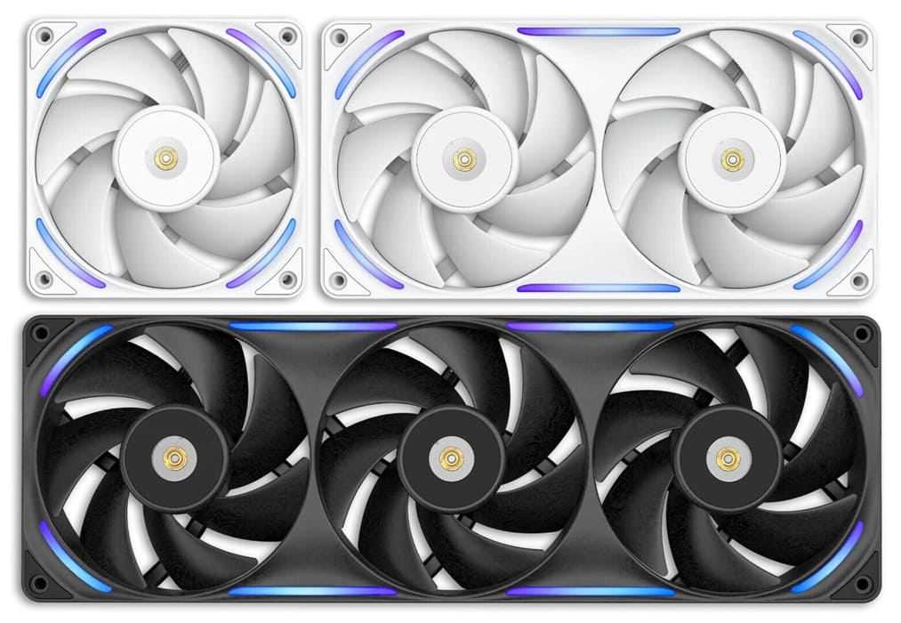

Single-frame, RGB educado y ecosistema CAM
Lo curioso es que NZXT no lo vende como “bomba visual”. El RGB es sutil y está pensado para builds limpias —16/24/32 LEDs según formato— y los packs F240 / F280 / F360 vienen en una sola pieza tipo “single frame”, lo que quita ruidos de microalineación y facilita montar sobre radiador.
CAM sigue ahí para el que quiere sincronizar ecosistema, pero también puedes ir directo a header PWM + 5V RGB en placa. Esa dualidad es importante: NZXT deja de encerrar al usuario en su software. Lo encontraremos en colores en negro y blanco. Garantía: 5 años.
