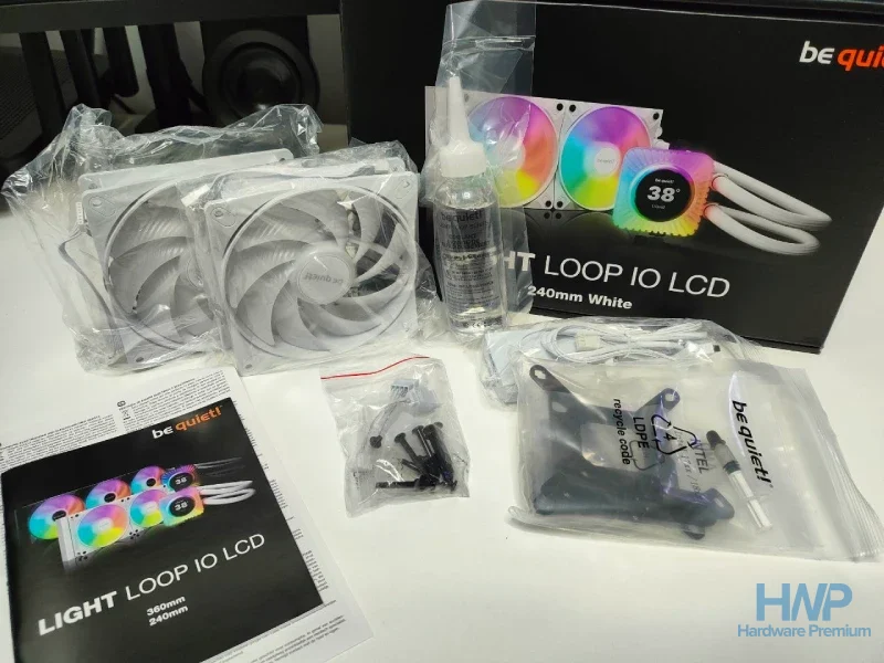

La be quiet! Light Loop IO LCD 240mm viene empaquetada en una caja de cartón de dimensiones contenidas, manteniendo la estética negra de la marca con pequeños detalles en naranja. El frontal está dominado por una imagen del sistema de refrigeración en funcionamiento, dejando especial protagonismo tanto a la iluminación ARGB como a la nueva pantalla LCD del bloque. En la parte posterior, be quiet! aprovecha el espacio para destacar algunas de sus principales características y mostrar con algo más de detalle la construcción del conjunto.
Al abrir la caja encontramos todos los componentes necesarios para realizar la instalación. Además del propio conjunto formado por radiador, bloque y bomba, se incluyen los dos ventiladores Light Wings LX PWM High Speed de 120 mm, el IO Controller, los kits de montaje correspondientes para plataformas Intel y AMD, así como todo el cableado y tornillería necesarios.
El paquete de accesorios se completa con una botella de 100 ml de líquido refrigerante para futuras tareas de mantenimiento, adaptadores para las conexiones ARGB 5 V-D-G y PWM, una jeringa de pasta térmica y la documentación correspondiente. Un bundle completo, especialmente por la inclusión del controlador y del líquido adicional, dos elementos que facilitan tanto la instalación inicial como el mantenimiento de la refrigeración a largo plazo.

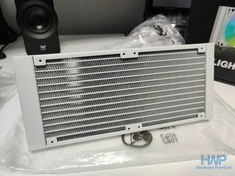

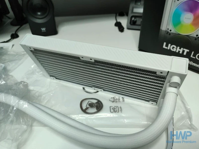

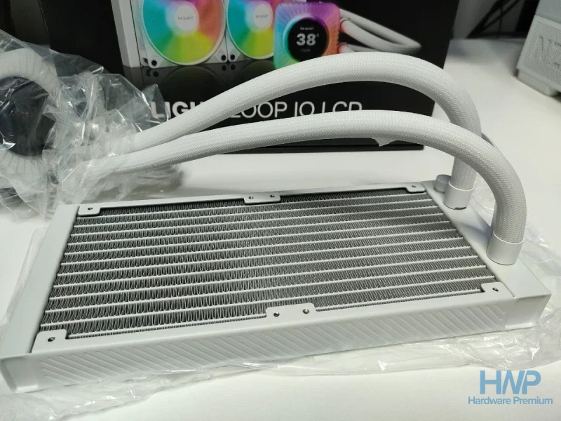

Radiador
El radiador de la be quiet! Light Loop IO LCD 240mm tiene unas dimensiones de 277 × 120 × 27 mm y construcción en aluminio. Su grosor contenido facilita la compatibilidad con la mayoría de chasis, especialmente cuando se instala en la zona superior, donde unos pocos milímetros de más pueden marcar la diferencia con la memoria RAM o los disipadores de la placa base.

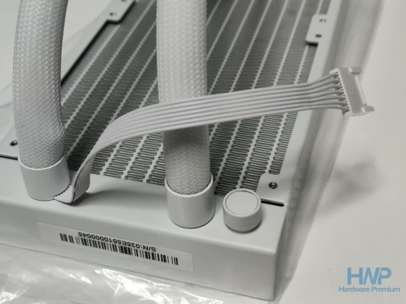

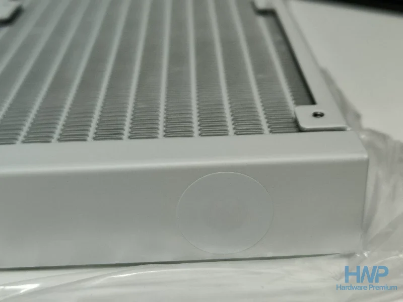

Una de los particularidades se encuentra en uno de sus laterales, donde be quiet! ha integrado el puerto de rellenado del circuito. Este queda oculto bajo una pequeña pegatina que debemos retirar para acceder a él. Quitarla no invalida la garantía, algo lógico teniendo en cuenta que la propia marca suministra líquido refrigerante para realizar este mantenimiento. Además, be quiet! incluye varias pegatinas de repuesto para volver a dejar la zona cubierta una vez terminemos. La solución cumple su función, aunque probablemente un pequeño tapón o embellecedor reutilizable habría resultado más elegante que recurrir a un adhesivo.

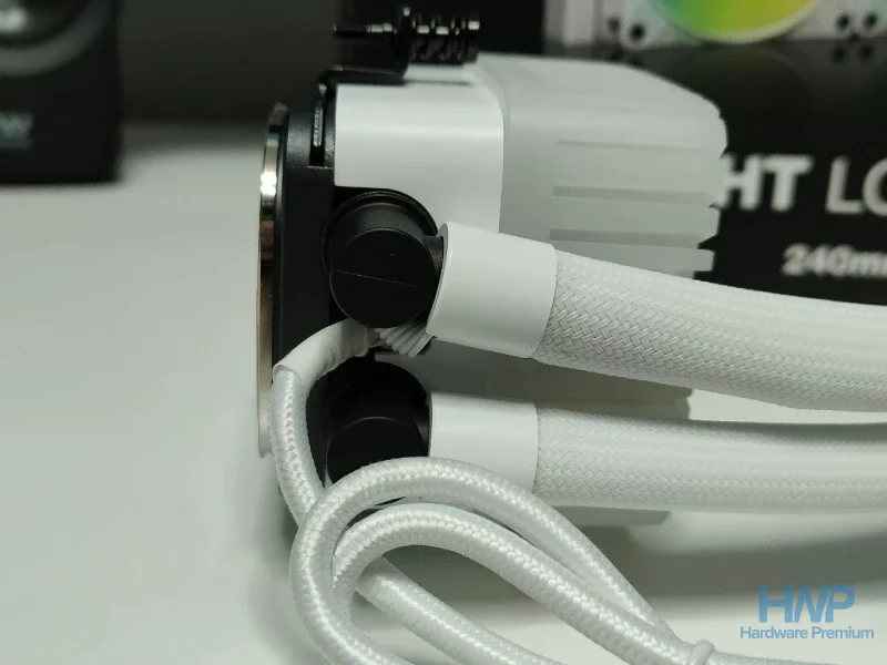

Junto a las conexiones de los tubos encontramos una válvula destinada a compensar los cambios de presión producidos por la dilatación del líquido cuando aumenta su temperatura.
Los dos tubos cuentan con un recubrimiento mallado de bastante grosor. Esto se razona conque bajo ese revestimiento no solo discurre el conducto por el que circula el refrigerante, sino que be quiet! también ha integrado el cable destinado a los ventiladores, reduciendo así la cantidad de cableado visible alrededor del bloque.

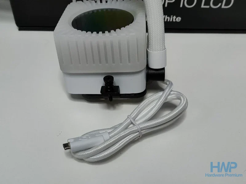

Desde el propio bloque sale después un cable USB-C que se conecta al IO Controller incluido, centralizando así la gestión del conjunto. Y además en la edición blanca, todo el cableado es también del mismo color, hecho que no suele verse siempre en esta tonalidad de color en otras marcas.

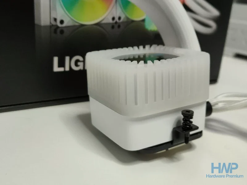

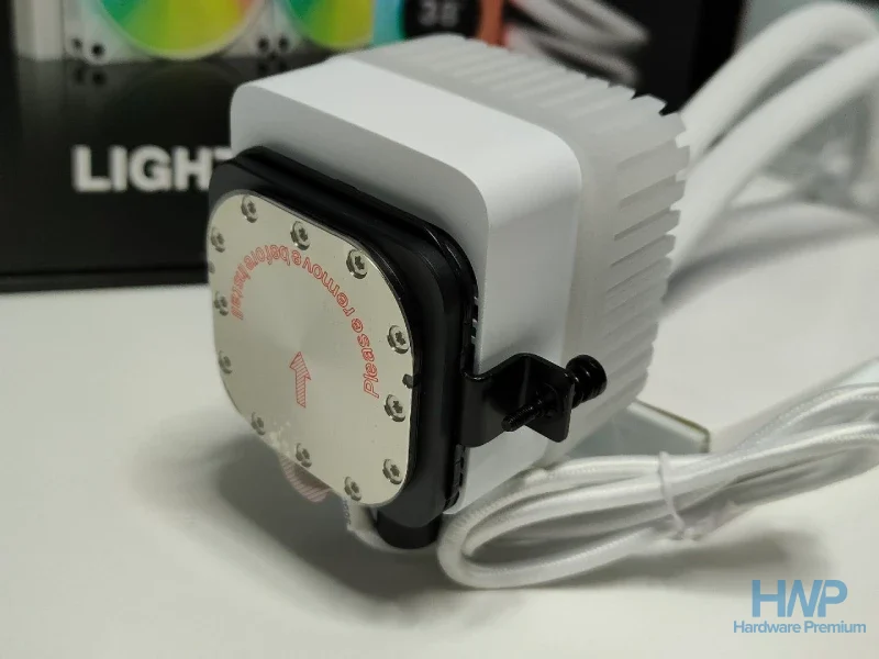

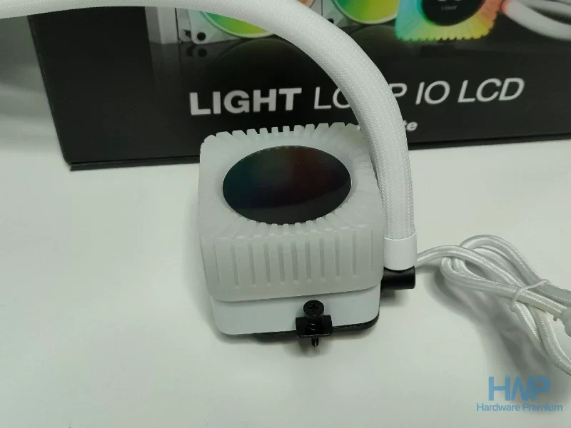

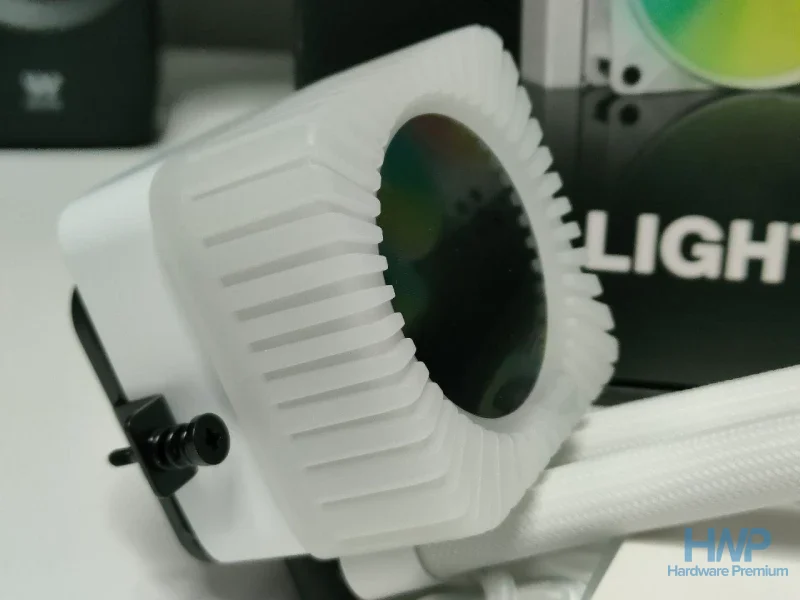

El bloque es, sin duda, el elemento que más cambia en esta nueva Light Loop IO LCD y también el principal responsable de diferenciarla de la generación anterior. be quiet! se decanta por un cuerpo de líneas cuadradas y unas dimensiones de 63,8 × 61,9 × 54 mm, rodeando la zona central con un característico difusor estriado que se ilumina mediante ARGB.
En el centro encontramos una pantalla IPS circular de 2,1 pulgadas y 500 nits de brillo. A través de IO Center podemos utilizarla para visualizar temperaturas, velocidad de los ventiladores y otros datos del sistema, pero también imágenes, vídeos y diferentes efectos visuales. La iluminación que rodea la pantalla se puede personalizar de forma independiente, haciendo que el bloque tenga más presencia que el utilizado en las Light Loop originales.
Internamente, be quiet! mantiene un planteamiento ambicioso. La bomba permite trabajar entre 2.000 y 2.900 RPM y utiliza un circuito integrado progresivo destinado a reducir el ruido de conmutación del motor. A ello se suma una jet plate metálica diseñada para acelerar el flujo del refrigerante y una placa fría con una elevada densidad de aletas internas, buscando mejorar la transferencia térmica en procesadores de alto consumo. La superficie que entra en contacto con el procesador está fabricada en cobre con recubrimiento de níquel, con un acabado completamente plano y unas dimensiones generosas para cubrir adecuadamente los procesadores compatibles.
Las conexiones de los tubos quedan agrupadas en uno de los laterales del bloque, mientras que el cableado de los ventiladores llega hasta esta misma zona oculto junto a los tubos. De esta forma, en lugar de tener que llevar varios cables desde el radiador hasta la placa base o un hub independiente, todo termina centralizándose en el propio bloque.

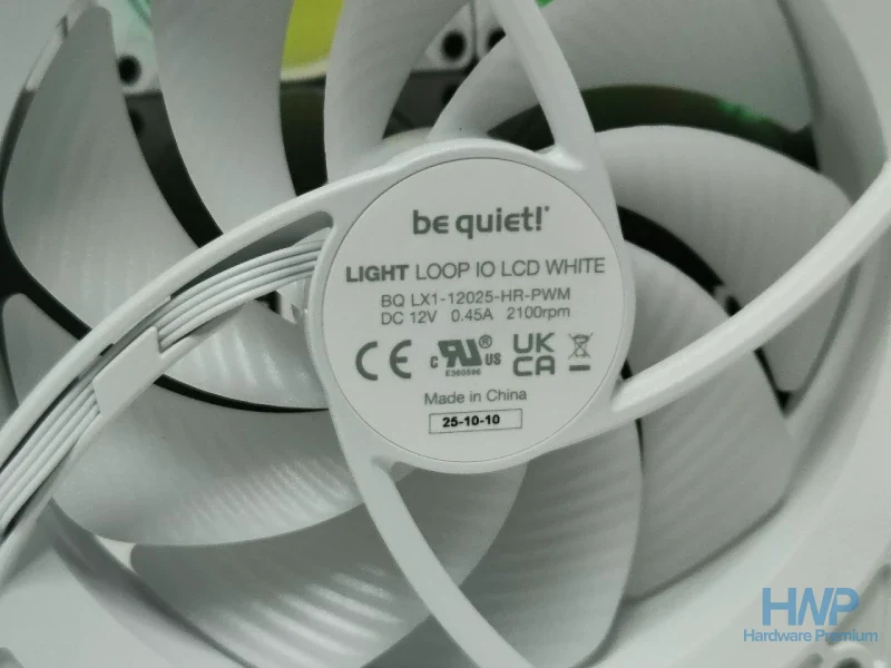

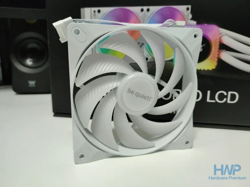

El mando de la refrigeración lo lideran dos Light Wings LX High Speed de 120 mm, diferenciables de los LX básicos por incorporar 9 aspas en lugar de 7.
Además, mantienen la característica iluminación ARGB integrada en las aspas translúcidas, por lo que conservan la uniformidad de color cuando están en funcionamiento. Al tratarse de la versión de altas revoluciones, están preparados para trabajar a velocidades superiores cuando la carga térmica lo requiere, aunque su regulación PWM permite reducir considerablemente el régimen de giro cuando no es necesaria toda su capacidad.
Light Wings LX: especificaciones de los ventiladores
Características de los dos ventiladores de 120 mm instalados en la be quiet! Light Loop IO LCD 240mm White
Especificación Light Wings LX 120mm PWM high-speed 2 x 120 MM
Configuración 2 x Light Wings LX 120mm PWM high-speed
Dimensiones 120 x 120 x 25 mm
Diseño de las aspas 9 aspas optimizadas
Velocidad máxima 2.100 RPM PWM
Flujo de aire 61,8 CFM / 105,1 m³/h
Presión estática 2,51 mmH₂O
Nivel de ruido 30,9 dB(A)
Rodamiento Rifle Bearing
Vida útil 60.000 horas @ 25 °C
Motor Motor de 4 polos con control de bucle cerrado
Control de velocidad PWM de 4 pines
Iluminación 16 LED ARGB ARGB
Conexión ARGB 5V de 3 pines con conexión en cadena
Voltaje nominal 12 V
Potencia de entrada 5,4 W

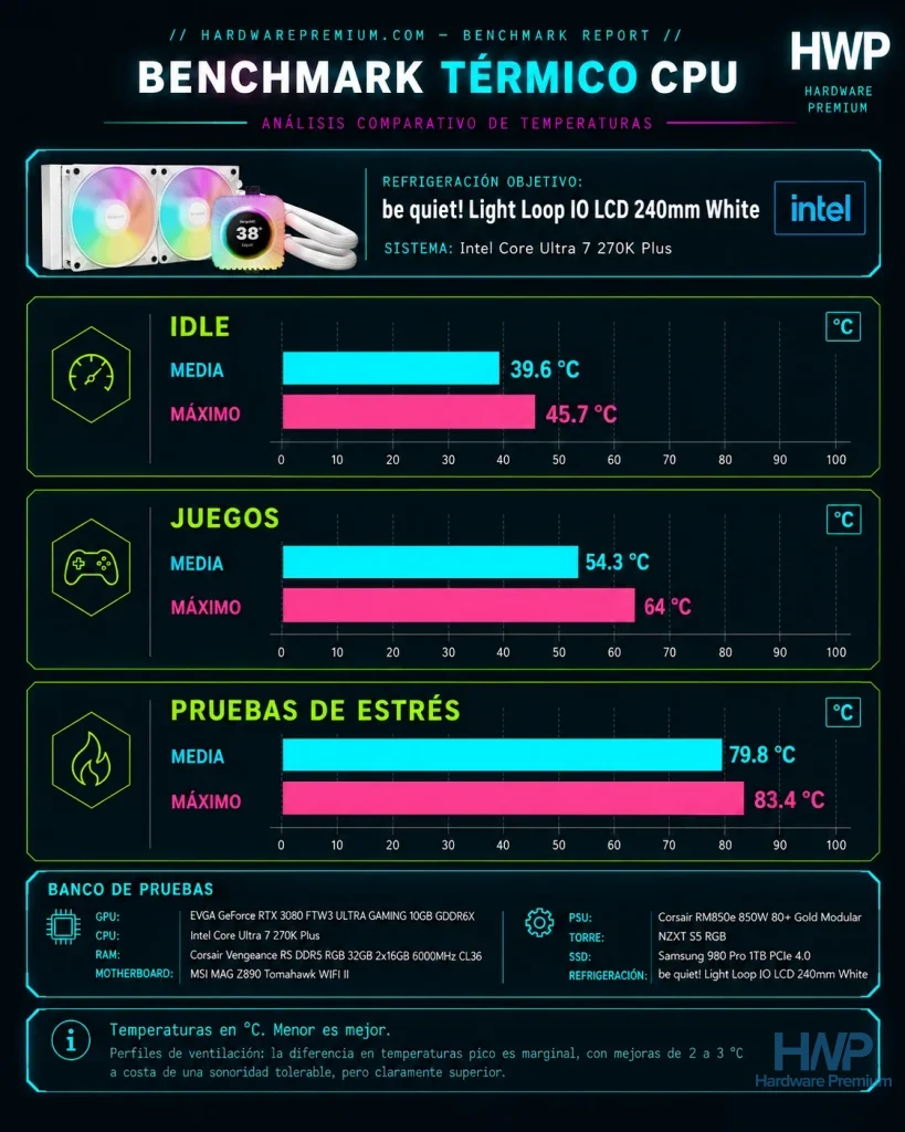

Para las pruebas, utilizaremos el equipo de la tabla anterior, con una temperatura ambiente de 23ºC y empleando distintos métodos, como gaming, pruebas sintéticas y temperaturas en reposo.
En reposo obtenemos una temperatura media de 39,6 ºC, con un pico máximo de 45,7 ºC. Como es habitual, este escenario tiene relativamente poca importancia a la hora de valorar la capacidad real de una AIO, pero sirve para comprobar que el conjunto mantiene un funcionamiento estable y sin comportamientos anómalos cuando la carga sobre el procesador es reducida.
El escenario gaming resulta bastante más representativo. Aquí registramos una media de 54,3 ºC, mientras que el valor máximo asciende hasta los 64 ºC. Son cifras muy buenas para una refrigeración de 240 mm y dejan margen de sobra para mantener el procesador trabajando cómodamente durante sesiones prolongadas de juego.
Es en las pruebas de estrés donde realmente ponemos contra las cuerdas al conjunto. Bajo carga sostenida, la Light Loop IO LCD alcanza una media de 79,8 ºC, con picos de 83,4 ºC. Evidentemente, las cifras aumentan de forma considerable respecto al escenario gaming, pero siguen siendo perfectamente asumibles teniendo en cuenta la elevada exigencia de la prueba y, sobre todo, el formato de 240 mm del radiador.

Al utilizar configuraciones más agresivas, la reducción en las temperaturas máximas se mueve aproximadamente entre 2 y 3 ºC. Existe una mejora, por supuesto, pero resulta difícil justificarla teniendo en cuenta el incremento de sonoridad que conlleva. Los Light Wings LX High Speed tienen capacidad para aumentar su régimen de giro y, cuando lo hacen, el conjunto pasa a resultar claramente más audible.

  4. La pegatina para el puerto de rellenado podría haber sido una tapa en su lugar
