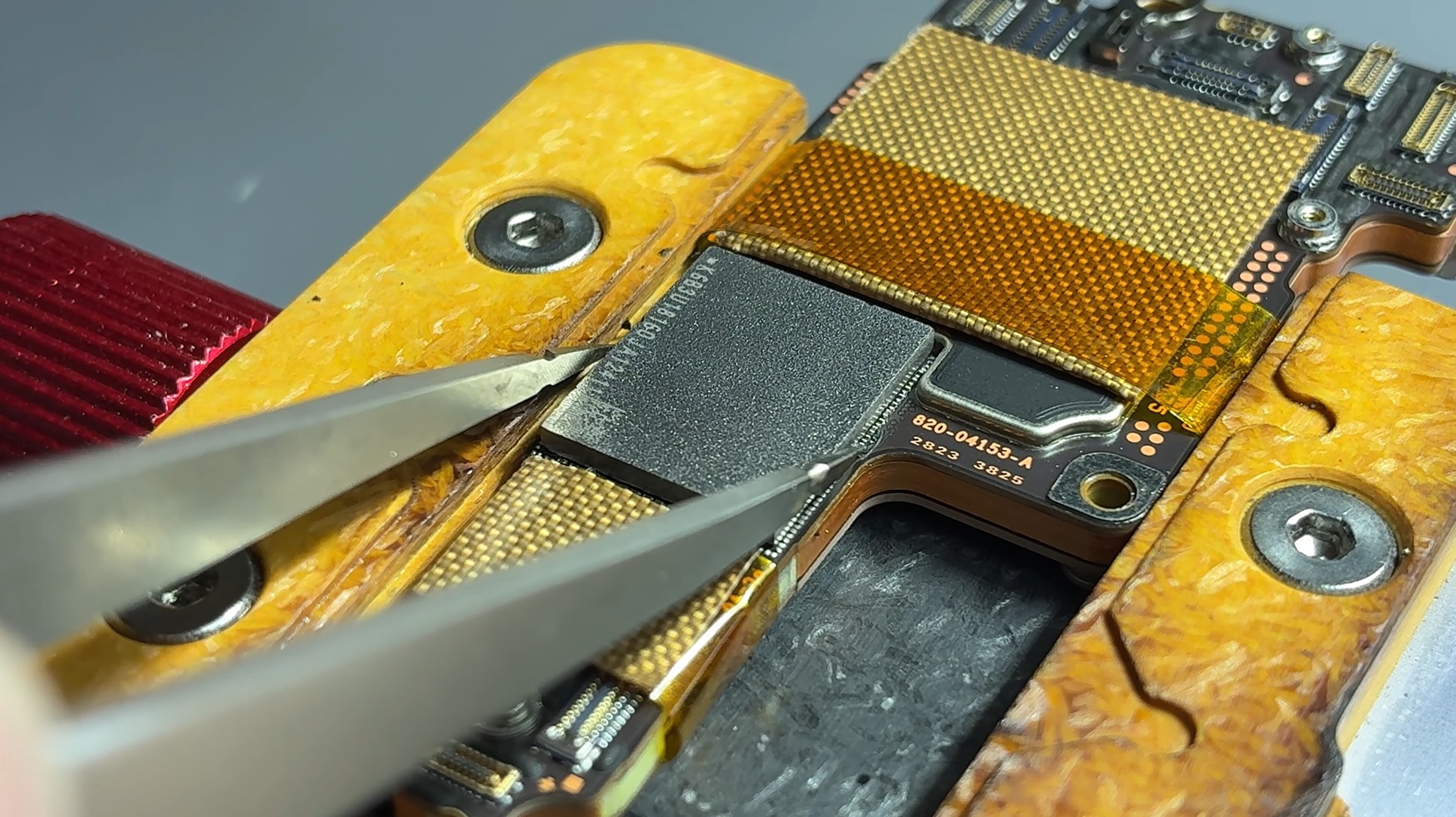

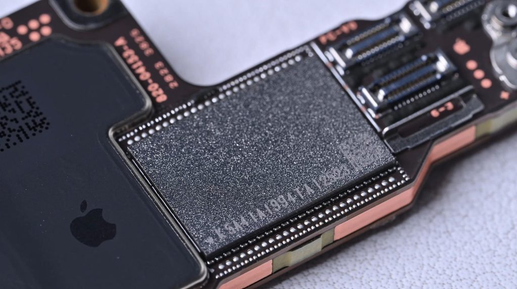

Director Feng decidió enfrentarlo. Su plan: reemplazar el chip NAND original Toshiba K5A4 de 256 GB por un K6B3 de 2 TB, un componente físicamente compatible en longitud, aunque no en grosor.
Para lograrlo, tuvo que desoldar el chip original, limpiar la placa, aplicar estaño con precisión microscópica y usar maquinaria BGA de reflujo térmico a 100 °C durante 40 minutos.
Un proceso que requiere años de experiencia, microscopios, y herramientas imposibles de encontrar en un taller común. Un solo fallo, y el iPhone se convierte en un pisapapeles de 1.500 €.
Un éxito que va más allá del ahorro al ampliar la memoria del iPhone 17 Pro Max
Tras montar el nuevo módulo, Feng reflasheó iOS desde un Mac, y el sistema reconoció los 2 TB completos sin errores. Las pruebas de lectura y escritura mostraron incluso mejor rendimiento que la memoria original de 256 GB.
