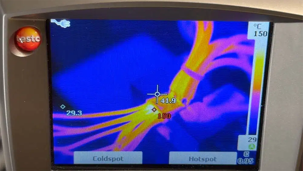

Estas temperaturas son significativamente inferiores a los 150°C registrados en algunos casos de RTX 5090 funcionando a sus valores nominales de consumo.

La prueba más extrema consistió en llevar el conector hasta su punto de fallo. A 1200W comenzó a emitir humo, mientras que a 1400W alcanzó los 222°C, temperatura a la cual se desoldó de la placa PCB. En una configuración sin PCB, el conector llegó a soportar hasta 1600W antes de alcanzar los 150°C.
Estos resultados contrastan notablemente con los problemas reportados en tarjetas como la RTX 4090 (450W) y la RTX 5090 (575W), sugiriendo que los fallos podrían deberse más a problemas de diseño o implementación que a las limitaciones físicas del conector.
