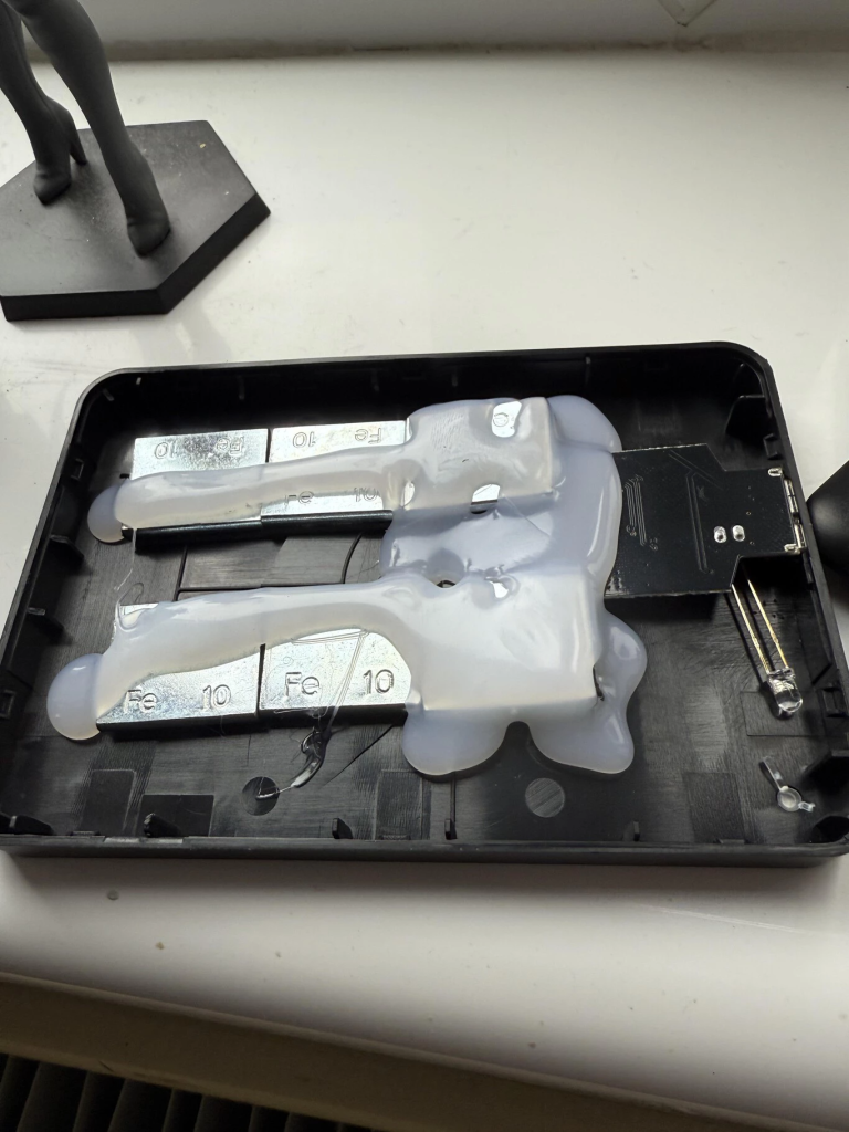

El protagonista de esta historia adquirió un disco duro externo de 20TB para ampliar su almacenamiento. Inicialmente, todo parecía normal: el ordenador reconocía el dispositivo con aproximadamente 19TB de espacio disponible. Sin embargo, al intentar transferir archivos, la unidad dejaba de responder.
Ante los problemas persistentes, el comprador decidió entregar el dispositivo a su hijo, quien contaba con mayores conocimientos técnicos. La sorpresa llegó al abrir la carcasa: en lugar de componentes electrónicos, encontró simples pesos de hierro adheridos con pegamento caliente, una táctica común para simular el peso característico de un disco duro real.
El ingenioso fraude no terminaba ahí. Los estafadores habían instalado un firmware manipulado junto con un chip de memoria flash que engañaba al sistema operativo, haciéndole creer que se trataba de un disco con la capacidad anunciada.
La imagen compartida en Reddit muestra claramente los pesos metálicos con la inscripción «Fe» (hierro) fijados al interior de la carcasa vacía, evidenciando la sofisticación de este tipo de estafas.

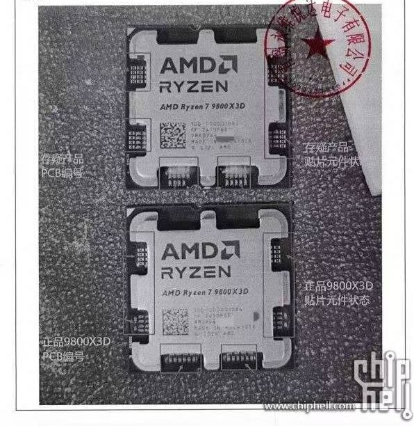

Este caso no es aislado. Hay ejemplos similares, como un usuario que compró 9800X3D y resulto ser falso. Siendo el mismo diseño lo único que cambiaba era una pegatina que disponían justo encima del IHS.
