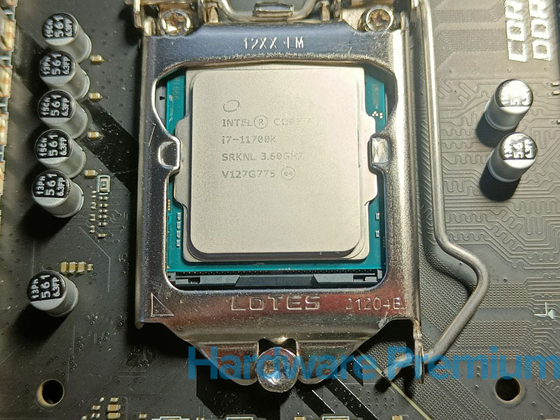

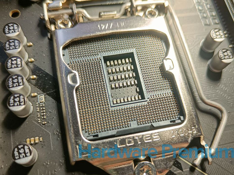

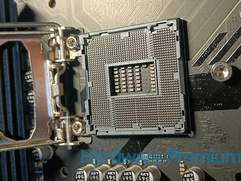

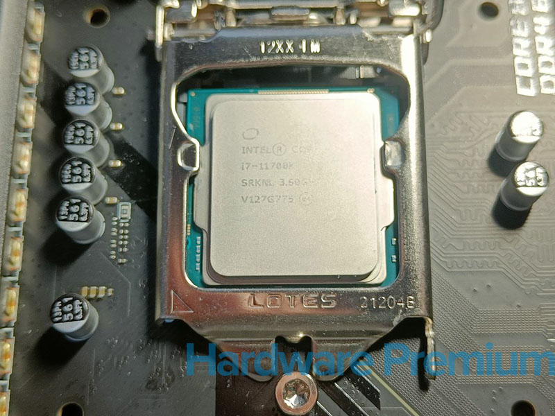

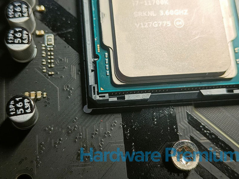

Antes de colocar la placa base en la caja, es más sencillo instalar algunos componentes mientras tienes fácil acceso a toda la superficie de la placa. El procesador es el primer elemento que deberías instalar. El socket del procesador es fácilmente identificable en la placa base, y el proceso es bastante directo una vez que te familiarizas con el mecanismo. La clave está en la alineación: tanto el procesador como el socket tienen marcas que te indican la orientación correcta, generalmente en forma de pequeños triángulos en una de las esquinas. No necesitas aplicar fuerza al colocar el procesador; si está correctamente alineado, simplemente se deslizará en su lugar.

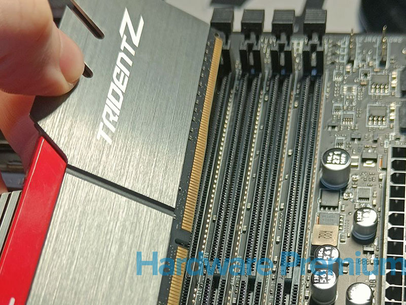

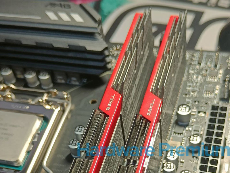

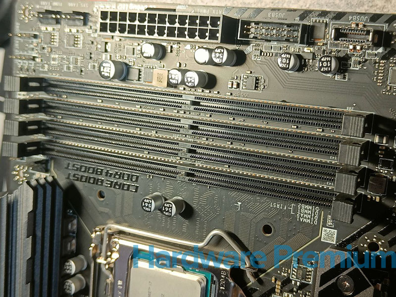

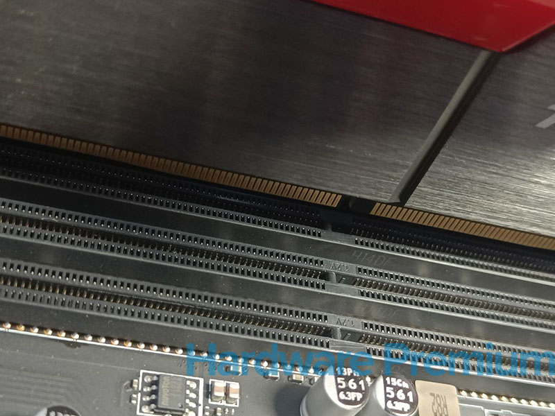

La memoria RAM es el siguiente componente a instalar. Los módulos de memoria actuales son bastante intuitivos de instalar, aunque debes prestar atención a la orientación: tienen una muesca que solo permite insertarlos en una dirección. Al instalar varios módulos, consulta el manual de tu placa base para conocer la configuración óptima de los slots para aprovechar el modo dual-channel. Cuando insertes los módulos, escucharás un satisfactorio ‘clic’ que indica que están correctamente asentados.

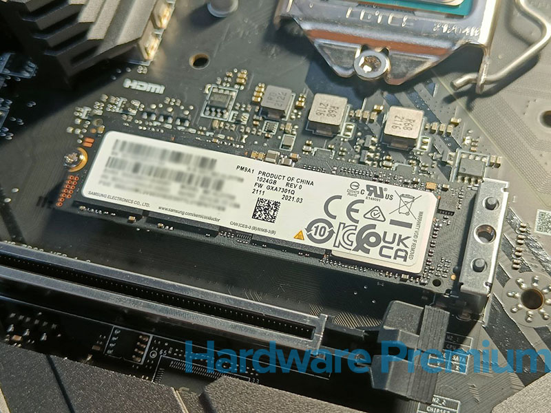

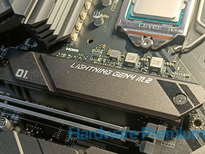

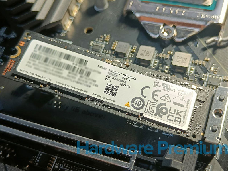

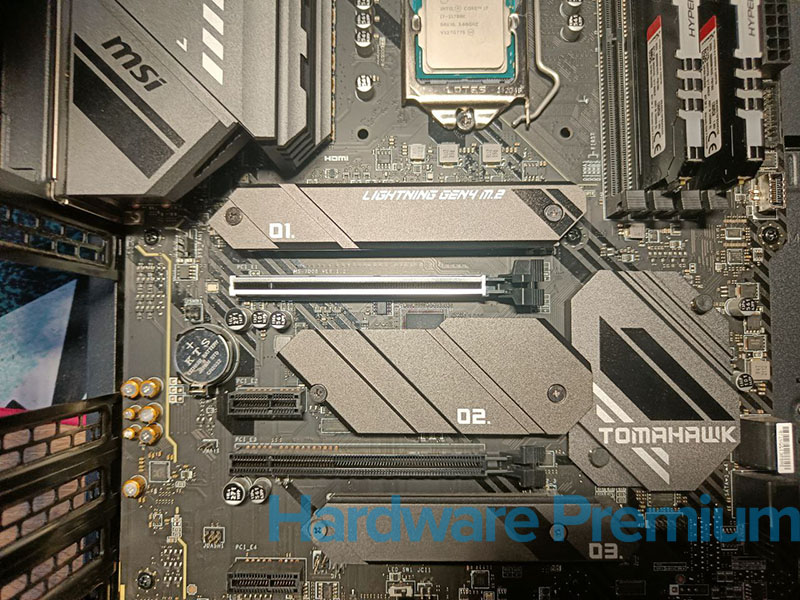

Si tu sistema incluye un SSD M.2, este es el momento ideal para instalarlo. Estos dispositivos son cada vez más comunes y ofrecen un rendimiento excepcional. La mayoría de las placas base modernas tienen al menos un slot M.2, generalmente ubicado cerca del socket del procesador o del slot principal PCIe. La instalación es similar a la de un pequeño módulo de memoria, pero en ángulo, y se asegura con un único tornillo.

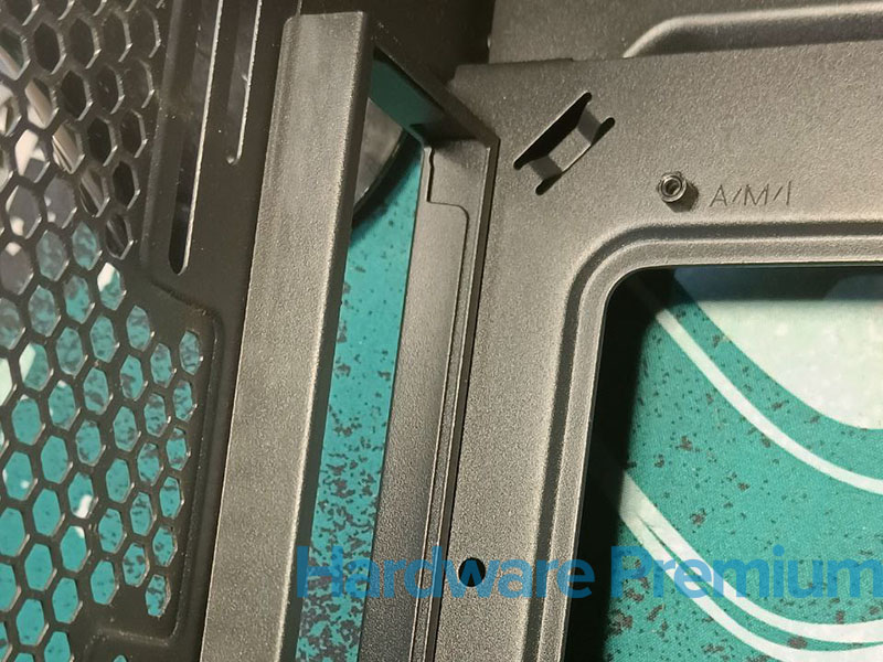

Preparar la caja es un paso crucial que a menudo se subestima. Si tu placa base no viene con el panel de E/S (I/O shield) preinstalado, deberás colocarlo primero. Este panel metálico encaja a presión desde el interior de la caja y proporciona el marco para todos los puertos traseros de la placa base. Puede ser un poco complicado de instalar y sus bordes suelen ser afilados, así que manéjalo con cuidado.

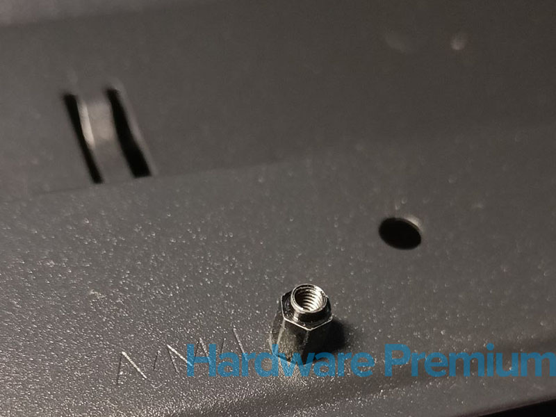

Los separadores son los pilares sobre los que descansará tu placa base, manteniendo una distancia crucial con el metal de la caja. La mayoría de las cajas modernas vienen con estos separadores preinstalados para el formato ATX estándar, pero siempre es importante verificar que coinciden exactamente con los orificios de tu placa base. Si necesitas ajustarlos, utiliza un destornillador o la herramienta específica que suele venir con la caja.

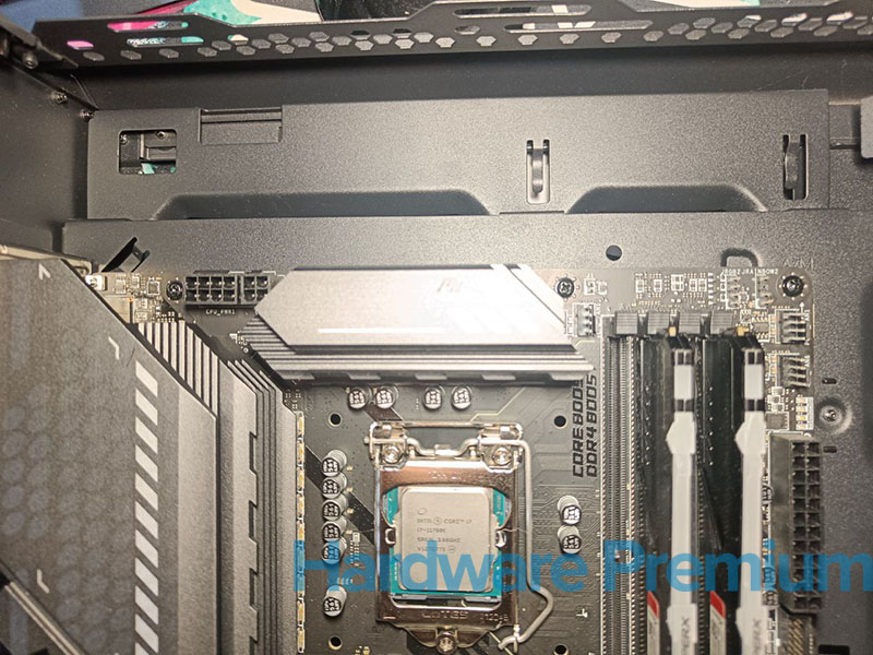

El momento de colocar la placa base en la caja requiere calma y precisión. Es recomendable sostenerla por los bordes y bajarla en ángulo, conectando primero los puertos traseros con el panel de E/S. Una vez que la placa está apoyada sobre todos los separadores, comienza a atornillarla. Es mejor empezar por el tornillo central para estabilizar la placa, y luego continuar con un patrón en cruz hacia las esquinas. Los tornillos deben estar firmes, pero no excesivamente apretados; recuerda que estás trabajando con una placa de circuito impreso y un exceso de presión podría dañarla.
Conexiones y Alimentación

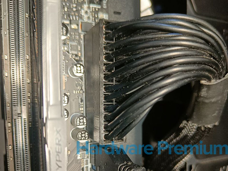

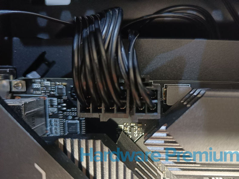

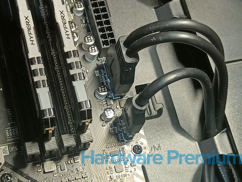

Las conexiones de alimentación son vitales para el funcionamiento del sistema. El conector principal ATX de 24 pines es inconfundible y solo puede conectarse en una orientación. Se encuentra típicamente en el borde derecho de la placa base y requiere una presión firme para asentarse completamente. El conector de alimentación del procesador, generalmente de 8 pines, se ubica cerca de la esquina superior izquierda de la placa. En placas base de gama alta, podrías encontrar dos conectores de 8 pines para el procesador, aunque para un uso normal, con uno suele ser suficiente.

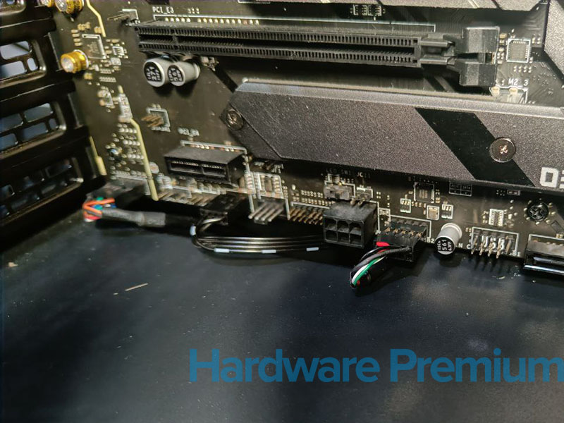

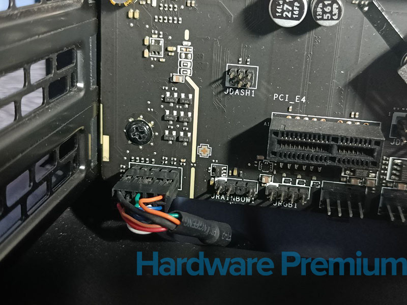

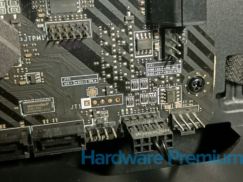

Los conectores del panel frontal suelen ser los más tediosos de instalar debido a su pequeño tamaño. Estos incluyen los botones de encendido y reinicio, los LED de actividad, y los puertos USB y audio frontales. El manual de tu placa base será especialmente útil en este punto, ya que te mostrará exactamente dónde va cada pequeño conector. No te preocupes si necesitas varios intentos para conseguirlo; incluso los constructores experimentados suelen encontrar este paso desafiante.

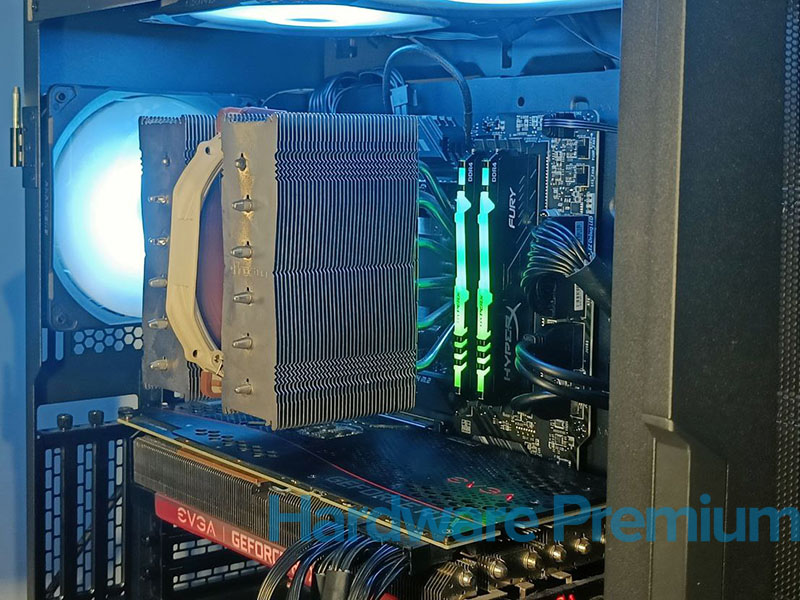

La instalación del sistema de refrigeración es un paso crucial. Si estás utilizando el disipador que viene con el procesador, el proceso es bastante directo. Para sistemas de refrigeración más avanzados, como las soluciones líquidas AIO, necesitarás seguir las instrucciones específicas del fabricante. Lo importante es aplicar la pasta térmica correctamente (si no viene pre-aplicada) y asegurar que el contacto entre el procesador y el disipador sea óptimo.
La tarjeta gráfica, si tu sistema incluye una, se instala en el slot PCIe x16 principal, que suele ser el más cercano al procesador. Es un componente relativamente grande y pesado, así que asegúrate de que queda bien fijado tanto al slot como a la caja. Algunos modelos requieren conectores adicionales de alimentación, que deberás conectar directamente desde la fuente de alimentación.
