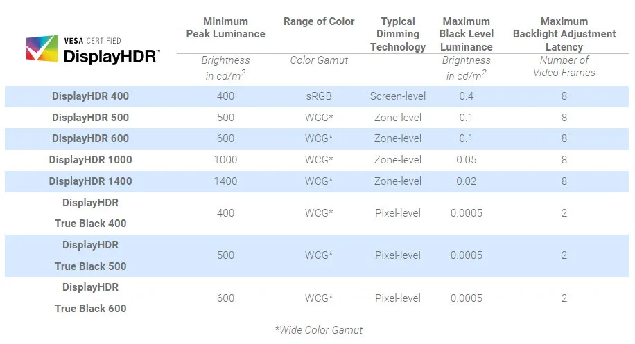

DisplayHDR pone cifras al HDR de los monitores
DisplayHDR es la certificación propuesta por VESA para establecer un rendimiento mínimo en pantallas. No es lo mismo que HDR10, HDR10+ o Dolby Vision: aquellos son formatos de vídeo, mientras que DisplayHDR clasifica la capacidad del monitor o televisor para entregar contenido de alto rango dinámico.
La asociación reúne a fabricantes de pantallas, equipos, componentes gráficos y sistemas operativos, incluido Microsoft. Su objetivo es distinguir productos con niveles medibles de rendimiento de las pantallas SDR presentadas comercialmente como HDR.
DisplayHDR 400: el umbral mínimo
DisplayHDR 400 es el nivel mínimo de la certificación. Coincide con HDR10 en exigir 400 nits de brillo y pide color sRGB. Su luminancia de negro llega a 0,4 cd/m². Es el nivel básico y el más habitual en monitores y pantallas de portátiles.
Que un monitor alcance este nivel significa que supera el mínimo de luminancia establecido para HDR. No equivale a los niveles de contraste de certificaciones superiores, donde bajan los negros y aumenta el brillo disponible.
DisplayHDR 600 y 1000: más brillo y atenuación local
DisplayHDR 600 eleva el mínimo a 600 nits y reduce la luminancia de negro a 0,1 cd/m². También incorpora una gama de color amplia —WCG— y zonas de atenuación local, que dividen la retroiluminación para iluminar de forma diferente partes de la imagen.
DisplayHDR 1000 alcanza 1.000 nits y baja los negros a 0,05 cd/m². Mantiene las zonas de atenuación local, pero con más áreas de brillo variable que el nivel 600. VESA también contempla niveles intermedios como DisplayHDR 500 y otros superiores, como DisplayHDR 1400.
cómo funciona el HDR imagen 5
DisplayHDR True Black para negros más profundos
Las versiones DisplayHDR True Black se centran en reducir todavía más la luminancia del negro y ampliar el rango dinámico. DisplayHDR True Black 600 exige 600 nits de brillo máximo, 0,0005 cd/m² en negro, gama de color amplia y zonas de atenuación local.
La distancia entre 0,4 cd/m² de DisplayHDR 400 y 0,0005 cd/m² de True Black explica por qué dos pantallas compatibles con HDR pueden ofrecer resultados muy distintos en escenas oscuras. Los sellos no sustituyen a los formatos de vídeo, pero añaden una referencia concreta sobre la pantalla.

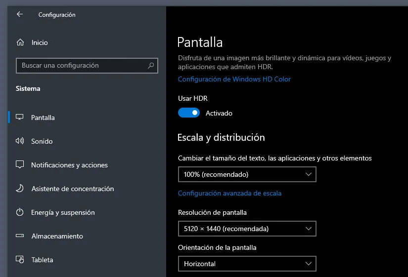

Qué necesitas para ver HDR en juegos, vídeos y edición
El HDR se aprovecha cuando coinciden tres elementos: contenido creado en HDR, un dispositivo que pueda reproducir esa señal y una pantalla que pueda representarla. Si uno de ellos falla, el resultado queda condicionado por el eslabón más limitado.
  1. Contenido: la película, el vídeo o el juego debe incluir información HDR.
  2. Reproducción: el equipo debe decodificar correctamente el formato y sus metadatos.
  3. Pantalla: el panel necesita profundidad de color, brillo, nivel de negro y mapeo de tonos suficientes.

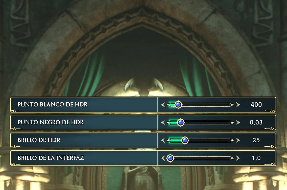

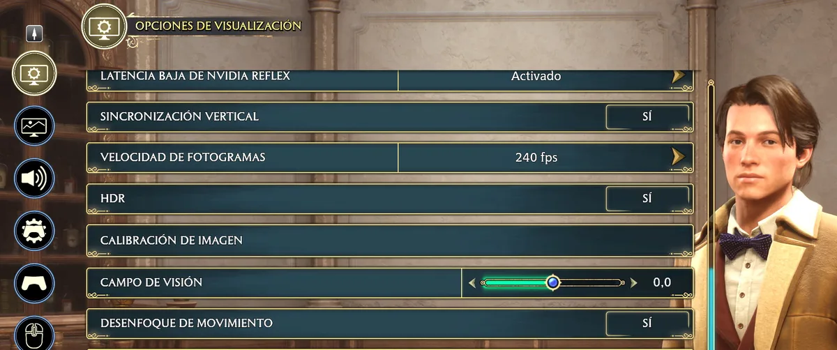

En videojuegos, el renderizado de alto rango dinámico se utiliza a nivel de desarrollo desde hace dos décadas. La utilidad visible llega al trasladar esa información a una pantalla con capacidad para mostrarla: más matices en luces intensas, sombras y transiciones de color. En películas y vídeos ocurre lo mismo; el formato de origen no elimina las limitaciones físicas del panel.

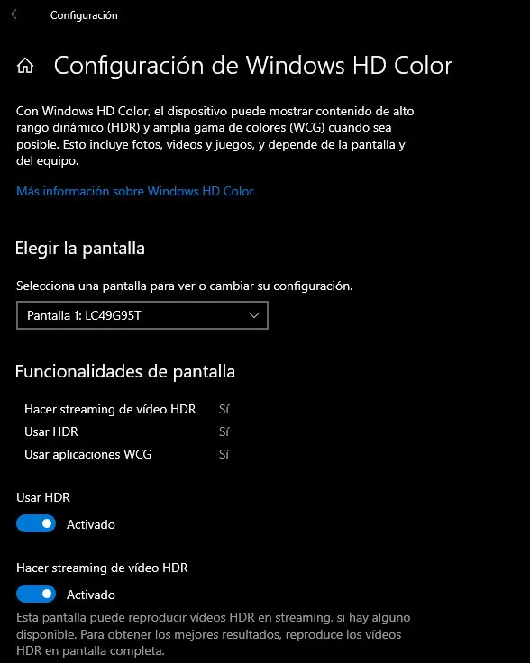

La edición fotográfica y la ilustración también pueden beneficiarse de un rango más amplio, porque el contenido HDR trabaja con más información de luminosidad y color. Pero el resultado que se ve depende de la pantalla utilizada durante el proceso y de cómo se aplique el mapeo de tonos.
Los monitores recientes han incorporado distintos modos de uso, como muestra el monitor OLED dual de ASUS. La compatibilidad declarada debe leerse junto a sus cifras de luminancia, negro y certificación, no como una garantía automática de la misma experiencia HDR en todos los modelos.
