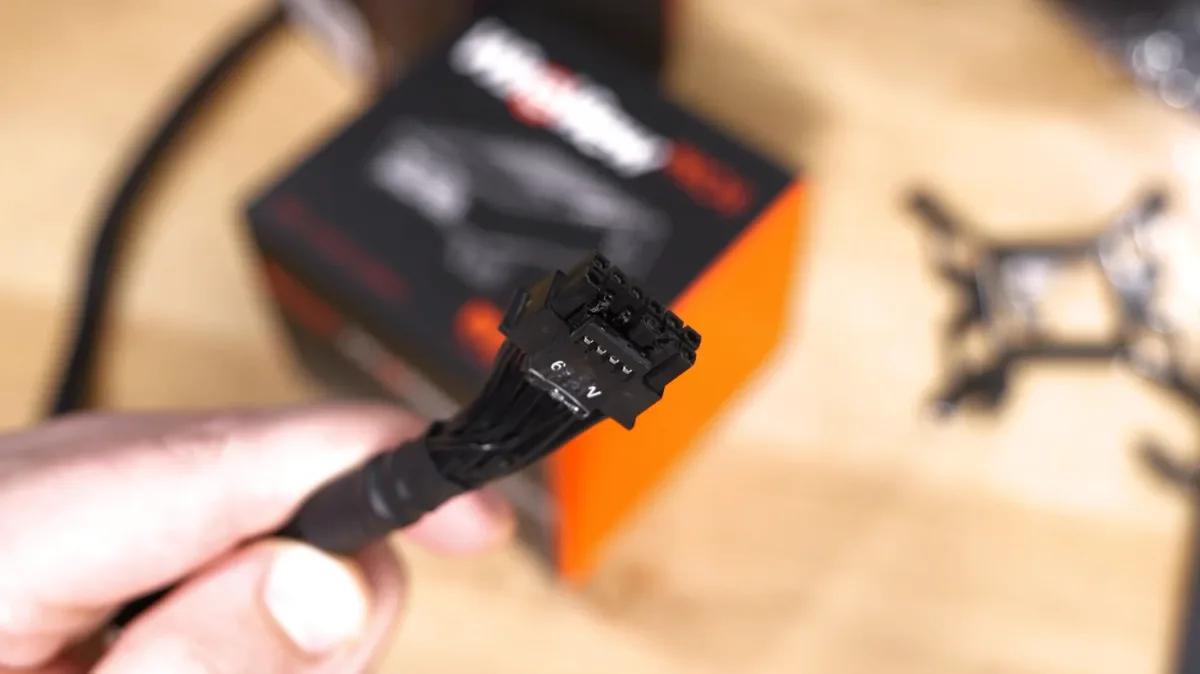

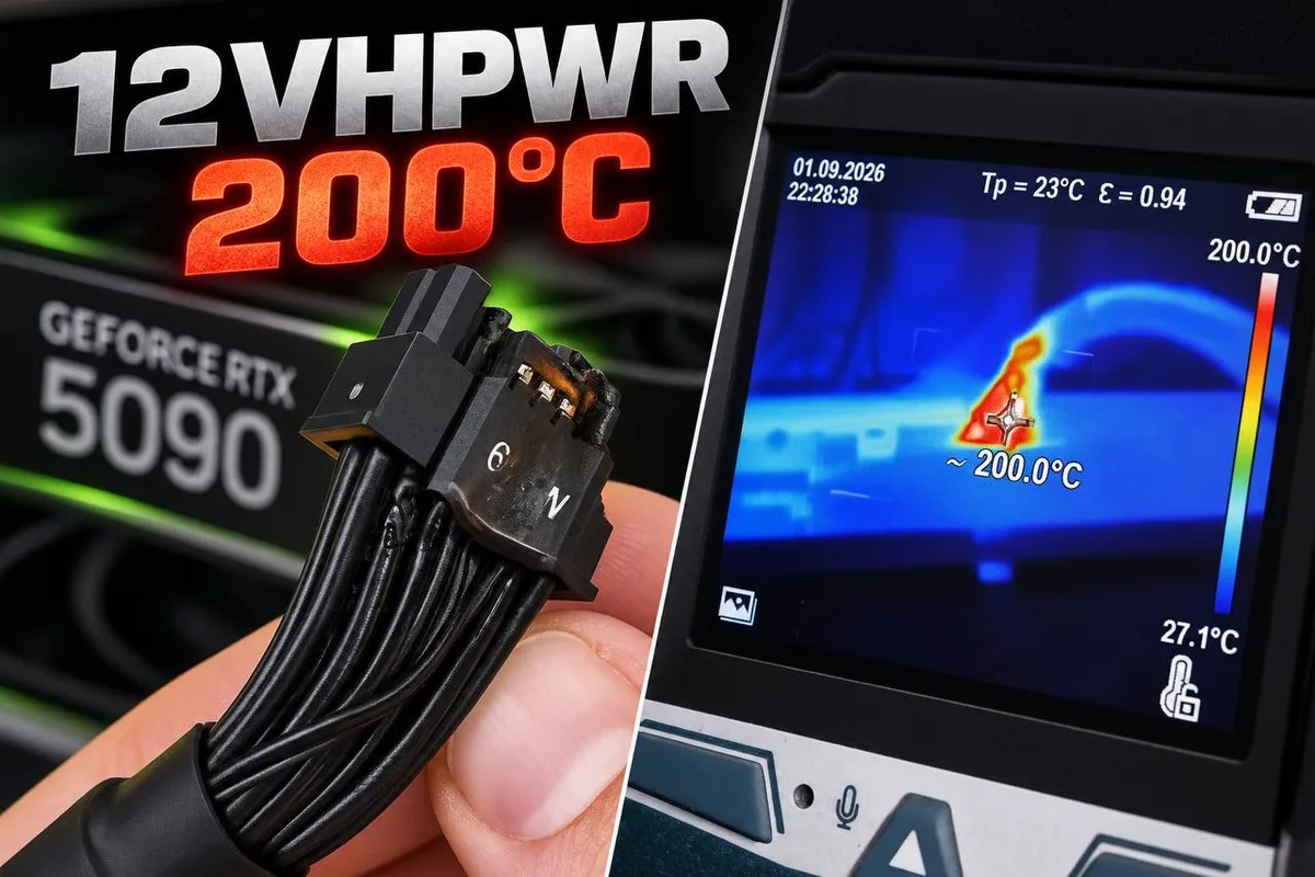

Un conector de alimentación de la RTX 5090 ha vuelto a derretirse durante una prueba de carga, mientras el cable alcanzaba los 175 °C. El incidente ocurrió en un equipo con una ASUS ROG Astral RTX 5090 y una fuente Be Quiet! Dark Power 13, y las mediciones apuntan a un reparto extremo de la corriente entre los hilos.

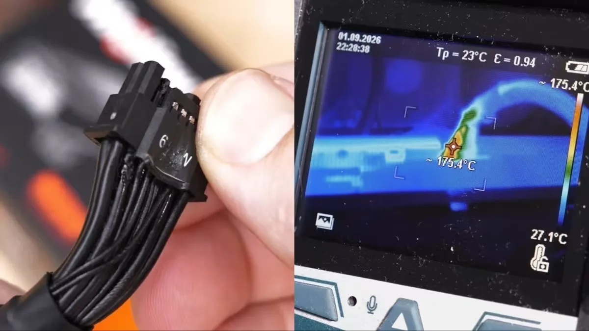

El problema apareció durante una prueba de carga intensa. Steve detectó algo anómalo al tocar el cable y notar que quemaba; además, una cámara térmica confirmó la temperatura registrada. El conjunto utilizaba el conector 12V-2×6, el mismo diseño que aparece de forma recurrente en los casos de conectores fundidos de las RTX 50-series.

La revisión con un Thermal Grizzly WireView Pro mostró que la corriente no se distribuía de manera uniforme. Por tanto, uno de los cables estaba soportando aproximadamente 22 A, mientras que los demás apenas transportaban corriente. El daño también se concentraba en el extremo conectado a la fuente de alimentación, no en el lado de la tarjeta gráfica.
La diferencia quedó más clara al retirar el cable con unos alicates: los hilos que no estaban conduciendo corriente aparecían completamente derretidos en el extremo de la fuente. De hecho, Steve señaló que el conector estaba bien insertado en la PSU antes de comenzar la prueba, por lo que el caso no se atribuye a una conexión parcialmente colocada.
Sin embargo, tampoco responsabilizó específicamente a Be Quiet! ni a la Dark Power 13. Según explicó, ya se han registrado numerosos fallos con distintas combinaciones de fuentes y tarjetas gráficas. Además, el elemento común entre esos casos es el conector 12V-2×6.

El problema afecta precisamente a equipos de entusiastas, cuyos propietarios suelen invertir varios miles de dólares en el hardware. Por ejemplo, el nuevo caso añade una medición concreta al historial: 175 °C en el cable y una única línea conduciendo cerca de 22 A.
