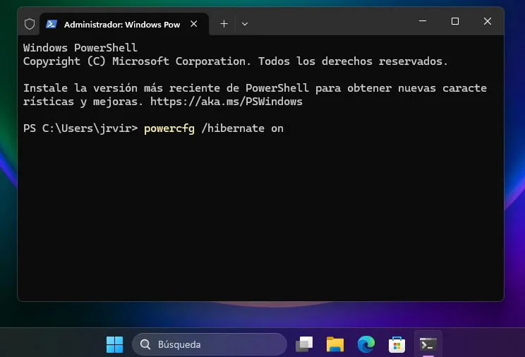

Para usar el inicio rápido Windows, primero hay que comprobar que la hibernación esté activada. El procedimiento indicado es este:
acelerar arranque windows imagen 2

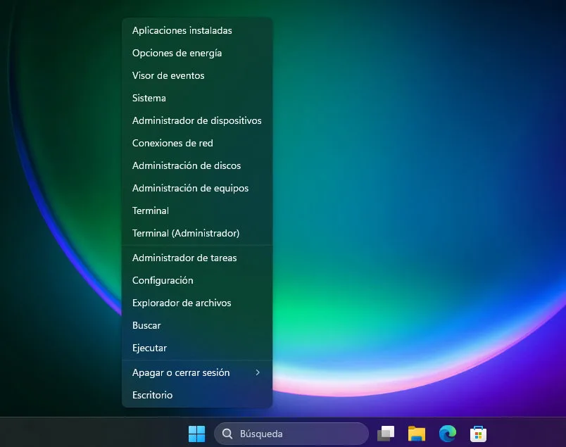

  1. Haz clic con el botón derecho sobre el botón Inicio para abrir el menú alternativo.
  2. Abre Windows Terminal con permisos de administrador.
  3. Ejecuta el comando powercfg /hibernate on.

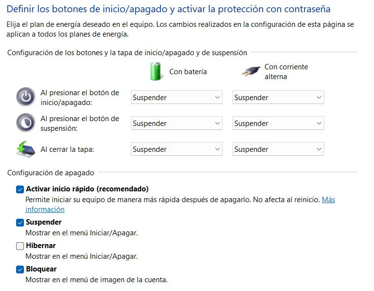

  4. Accede al Panel de control y entra en Opciones de energía.
  5. Selecciona Elegir el comportamiento de los botones de inicio/apagado.
  6. Pulsa en Cambiar la configuración para poder modificar las opciones disponibles.
  7. Activa la opción de inicio rápido.
El ajuste depende de que la hibernación esté disponible. Si ese modo no está habilitado, el sistema no podrá utilizar la función de inicio rápido. Una vez activado, Windows podrá precargar el núcleo y los controladores antes del apagado, que es la base de este método.
Este apartado no sustituye la limpieza de aplicaciones de arranque. El inicio rápido Windows interviene en la carga del sistema, mientras que los programas configurados para abrirse al entrar en la sesión continúan sumando trabajo. Para mejorar arranque Windows de forma efectiva, ambos apartados se complementan.

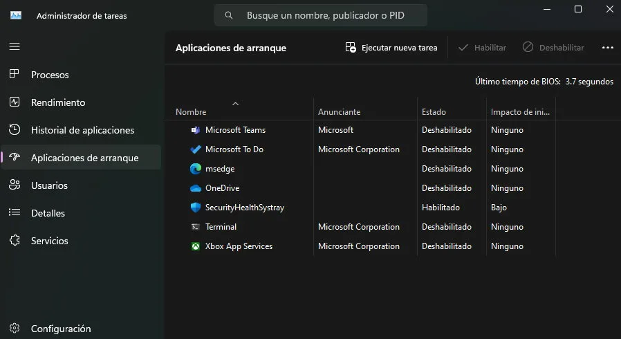

La configuración de las aplicaciones que arrancan con el ordenador es uno de los puntos más directos para acelerar el inicio. Windows permite ver estas entradas desde el Administrador de tareas, sin recurrir a software externo.
Abre esta herramienta con la combinación Ctrl + Shift + Escape. Después entra en la pestaña Inicio. Ahí se muestran las aplicaciones que se cargan durante el arranque, su estado y el impacto asociado. Es la pantalla que conviene revisar antes de desactivar nada.
  1. Localiza una aplicación que no necesites al iniciar sesión.
  2. Haz clic con el botón derecho sobre ella.
  3. Selecciona la opción para desactivarla.
  4. Repite la revisión con el resto de entradas no imprescindibles.
Desactivar una entrada de esta lista evita que se ejecute automáticamente al arrancar. No impide abrir el programa después cuando se necesite. Esa distinción es relevante: el ajuste limita la carga al inicio, no elimina la aplicación del equipo.

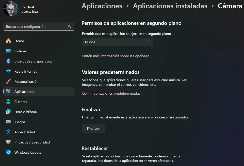

Desactiva la actividad en segundo plano de las aplicaciones
Los programas en segundo plano son otra fuente de carga. Windows 11, como Windows 10, incluye numerosas aplicaciones del sistema que pueden permanecer activas. Si no son necesarias de forma continua, su ejecución añade trabajo al sistema y puede afectar tanto al arranque como al rendimiento general.
acelerar arranque windows imagen 5
La ruta indicada para revisar este comportamiento parte de Configuración del sistema y continúa en Aplicaciones. Desde la aplicación concreta, hay que abrir el menú de los tres puntos y seleccionar Opciones avanzadas. En ese apartado se puede elegir Nunca para desactivar su carga en segundo plano.
  1. Abre la Configuración del sistema.
  2. Entra en Aplicaciones.
  3. Busca la aplicación que quieras revisar.
  4. Pulsa el menú de los tres puntos.
  5. Accede a Opciones avanzadas.
  6. Selecciona Nunca en el ajuste de ejecución en segundo plano.
La aplicación seguirá estando disponible y se podrá abrir cuando haga falta. El cambio consiste en que no mantendrá esa carga de fondo al iniciar o mientras no se esté usando. Es una medida útil cuando varias aplicaciones han acumulado permisos de actividad que no resultan necesarios.
Este paso debe hacerse aplicación por aplicación. No es un interruptor global, y precisamente por eso permite decidir qué programas pueden seguir trabajando en segundo plano. Para mejorar arranque Windows, la prioridad está en identificar las aplicaciones cuya actividad automática no aporte nada al uso habitual del equipo.
