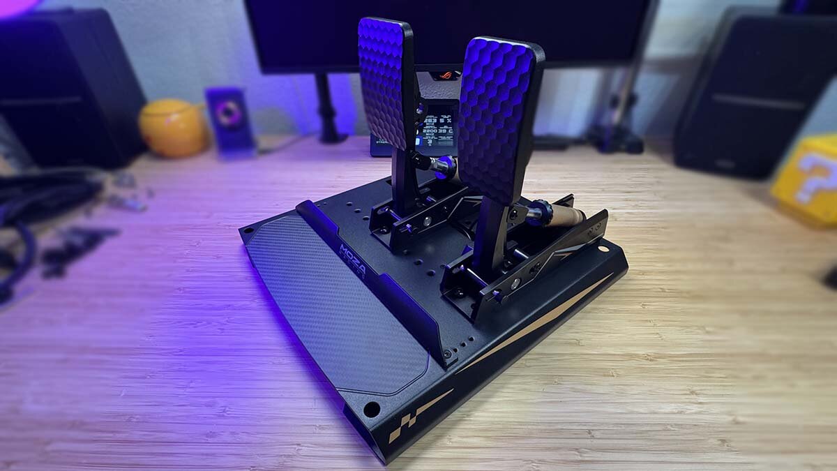

¿Qué hace que un pedal sea perfecto? ¿Es la sensación de frenado que te sumerge en la pista, o la versatilidad que se adapta a tus pies como un guante? Hoy, nos ponemos en la piel de los pilotos más exigentes para probar los MOZA CRP2, un conjunto de pedales que promete ser tan implacable como un coche de GT3 en un stint de 24 horas. Desde su diseño inspirado en la ingeniería aeroespacial hasta una ajustabilidad que grita ‘personalización total’, vamos a descubrir si estos pedales realmente pisan fuerte en el mundo del simracing… o si se quedan en neutro
MOZA CRP2 Pedalset

Diseño
MOZA CRP2 EMBALAJE
Al recibir los pedales MOZA CRP2, te encontrarás con un embalaje que refleja la atención al detalle y la calidad que la marca imprime en sus productos. La caja, de diseño minimalista y elegante, presenta el logotipo de MOZA en relieve, ofrece una imagen de producto premium.
Al abrirla, notarás que cada componente está meticulosamente organizado y protegido. Los pedales reposan en compartimentos individuales, asegurando que lleguen en perfectas condiciones. Los accesorios, como los bloques de amortiguación y las herramientas necesarias para la instalación, están dispuestos en secciones específicas.
MOZA CRP2 DISEÑO Y CONSTRUCCION
Los pedales MOZA CRP2 disponen un diseño ergonómico con materiales de alta calidad, siendo un producto duradero. Cada pedal está diseñado con una curvatura que se adapta al arco del pie, adaptándose al pie. Su estética moderna y minimalista, con detalles en negro anodizado y acentos dorados, todo en una base robusta que asegura estabilidad.
La construcción destaca por el uso de aluminio de grado aeroespacial mecanizado con precisión y anodizado para resistencia al desgaste. Mientras que la base incorpora acero sólido y una placa de talón de fibra de carbono aportándole un toque de diseño. Sus dimensiones son de 364 mm de ancho, 415,1 mm de profundidad y 256,5 mm de altura, junto a un peso de 7,5 kg, con lo que la resistencia es extrema.

FRENO MOZA CRP2 CON SENSOR DE ANGULO Y CELULA DE CARGA DE 200KG
Equipado con una célula de carga de 200 kg y un sensor de ángulo de alta precisión de 15 bits, el pedal de freno del CRP2 permite una detección precisa de la fuerza aplicada. No necesitarás herramientas para ajustar los diversos parámetros que permite el freno. Al igual que el acelerador, es ajustable tanto en ángulo como la distancia del recorrido.
La combinación de bloques de amortiguación y resortes incluidos e intercambiables permite hasta 125 configuraciones diferentes. Con lo que podemos adaptar su uso a nuestro gusto.

Los pedales MOZA CRP2 presentan una curva de adaptación que, aunque desafiante inicialmente, recompensó con un rendimiento sólido y personalizable. El freno destacó por su progresión suave y ajustable. Permiten configuraciones que van desde una resistencia mínima hasta una dureza extrema, ofreciendo versatilidad para diferentes estilos de conducción. Por su parte, el acelerador, más rígido que otros modelos, se sintió extraño al principio. Aunque demostró ser preciso y cómodo tras un breve periodo de adaptación.
El embrague, opcional, sorprendió por su diseño que emula la sensación de un embrague real, aunque su recorrido final resultó menos intuitivo al principio. Con el tiempo, se valoró su capacidad para realizar salidas controladas con facilidad. La experiencia general con los pedales mejoró significativamente tras varias sesiones, destacando su calidad en frenadas suaves y fuertes, así como en su precisión global. Los MOZA CRP2 ofrecen una alternativa interesante y competitiva dentro del segmento de pedales premium. Especialmente tras ajustar sus configuraciones y explorar sus posibilidades de personalización.
Conclusiones
Los MOZA CRP2 se destacan como una opción premium en el mundo del simracing gracias a su diseño robusto y materiales de alta calidad, como el aluminio de grado aeroespacial y la fibra de carbono. Su construcción ofrece durabilidad y una estética moderna que combina funcionalidad con estilo. Además, su capacidad de personalización es notable, desde el ángulo y recorrido de los pedales hasta la dureza del freno y el embrague. Esto permite que se adapten a las necesidades específicas de cualquier simracer, desde principiantes hasta profesionales exigentes.
El rendimiento de los pedales es sobresaliente. El freno, con su célula de carga de 200 kg y sensor de ángulo, proporciona una sensación progresiva y ajustable. Este se adapta perfectamente a diferentes estilos de conducción. El acelerador, aunque rígido en un inicio, resulta extremadamente preciso, y el embrague emula de manera convincente la experiencia de un vehículo real. La versatilidad en su configuración y la posibilidad de ajustar parámetros en el software de MOZA es extrema. Lo que los convierten en una herramienta poderosa para alcanzar el máximo rendimiento en cualquier simulador.
Aunque presentan una curva de adaptación debido a su diseño más técnico y opciones avanzadas, los MOZA CRP2 recompensan con una experiencia de conducción inmersiva y precisa. Ideales para quienes buscan elevar su experiencia de simracing, estos pedales ofrecen un equilibrio perfecto entre tecnología, diseño y rendimiento.
