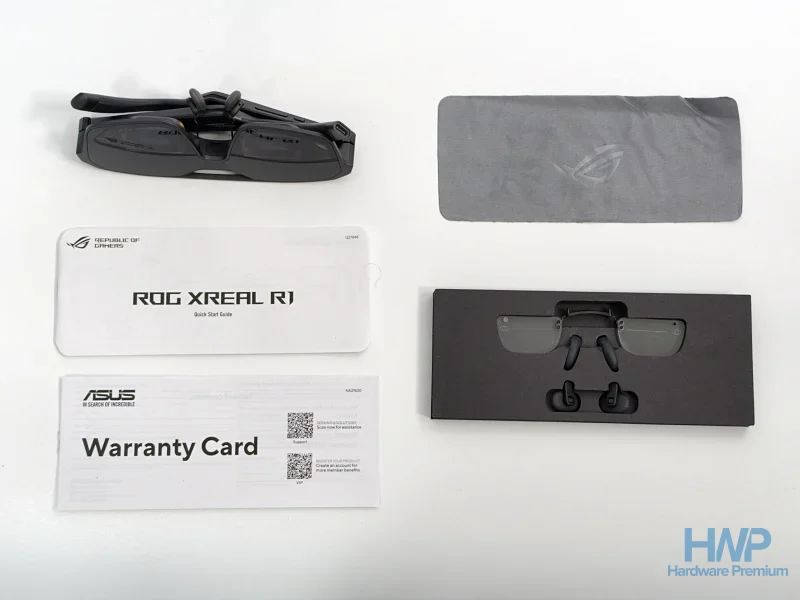

Embalaje y accesorios de las ASUS ROG XREAL R1

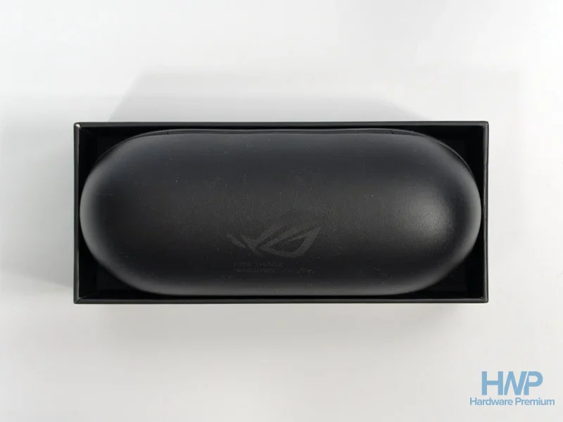

Las ASUS ROG XREAL R1 llegan en una sola caja de cartón rígido, negra por completo y con compartimentos. Dentro van las gafas y el ROG Control Dock, la base que las conecta a cualquier salida de vídeo. Que el dock venga incluido cambia la cuenta del precio, porque sin él muchas consolas y sobremesas se quedarían fuera.

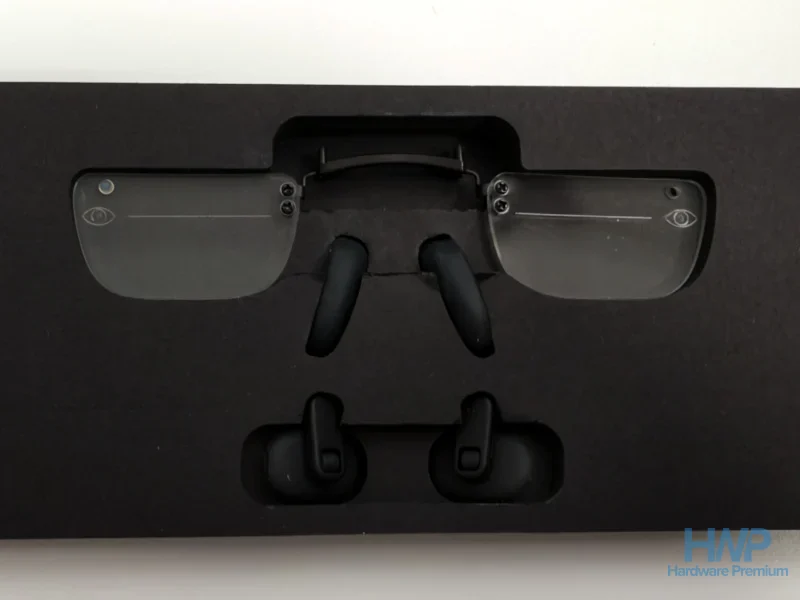

Las gafas viajan en un estuche rígido, algo lógico en un producto pensado para salir de casa. Junto a ellas aparecen almohadillas nasales en tallas M y L, un paño de limpieza y la documentación. Lo más útil para quien necesita graduación es el marco para lentes graduadas, que se engancha bajo el puente nasal. Trae unas lentes de muestra que sirven de plantilla: basta con llevarlo a la óptica y pedir las tuyas.
El capítulo de cables es donde ASUS se queda corta. La caja incluye un cable USB-C a USB-C, reservado para las gafas, y dos USB-A a USB-C para el dock. Uno lleva los datos y el otro la alimentación, que exige un puerto capaz de entregar 5 V y 3 A. Si tu equipo no tiene un USB-A así, tendrás que comprar otro cable USB-C a USB-C.
Es un fallo menor, pero molesto en un producto de 849,99 €. Un cable cuesta muy poco y evitaría que alguien se quede sin usar el dock el primer día. Tampoco viene la cámara que admite el conector central del puente nasal, aunque eso ya entra en el terreno de los extras.

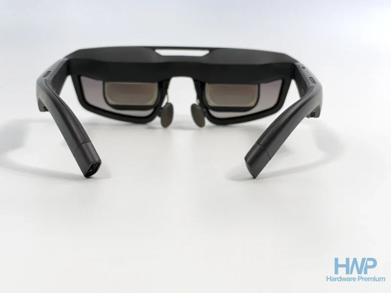

Las ASUS ROG XREAL R1 no intentan pasar por unas gafas de sol. El marco superior es grueso, las líneas son angulosas y las patillas lucen iluminación RGB. Aquí manda la estética gamer, y quien busque discreción tendrá que mirar a otra parte.
Montura y lentes

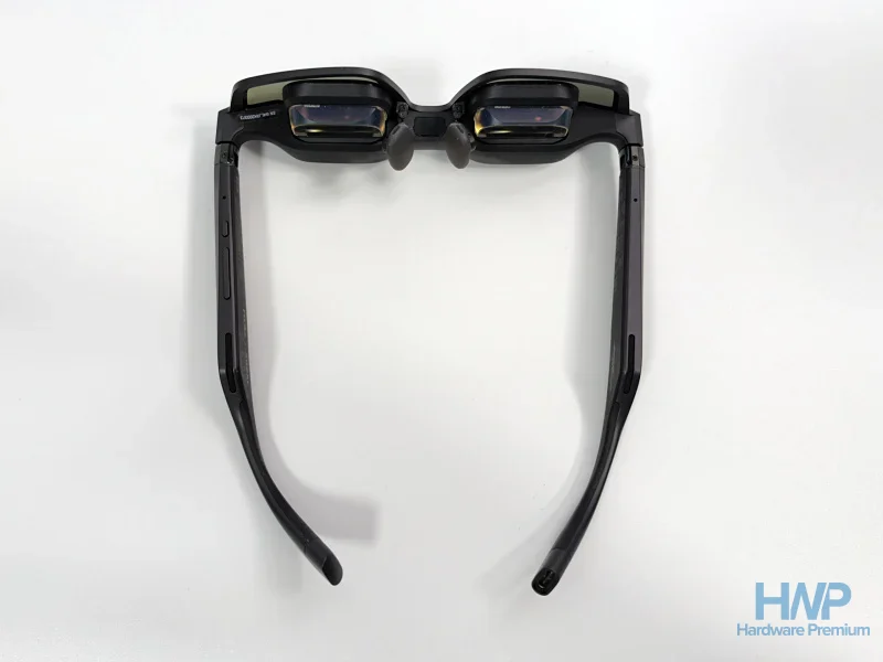

La montura rompe con el aire tradicional de las AirVision M1, la anterior propuesta de ASUS en este terreno. Ahora dominan las aristas marcadas, los chaflanes en las patillas y un plástico rígido de buen tacto. El acabado está a la altura de lo que cuestan.
Toda la electrónica de las pantallas se aloja en la franja superior, que por eso resulta tan gruesa. Debajo, las lentes usan un diseño de prisma plano en lugar del clásico espejo curvo. Ese cambio reduce el volumen justo delante de los ojos, y se agradece cuando llevas un rato jugando.
El puente nasal es grueso y estructural, con un travesaño que refuerza el conjunto. En su parte inferior reserva tres anclajes: dos para el marco de lentes graduadas y uno central para una cámara opcional. A diferencia de algunos modelos de XREAL, el frontal no es desmontable.

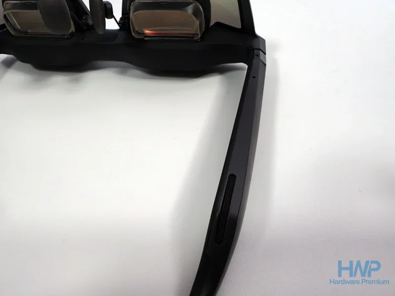

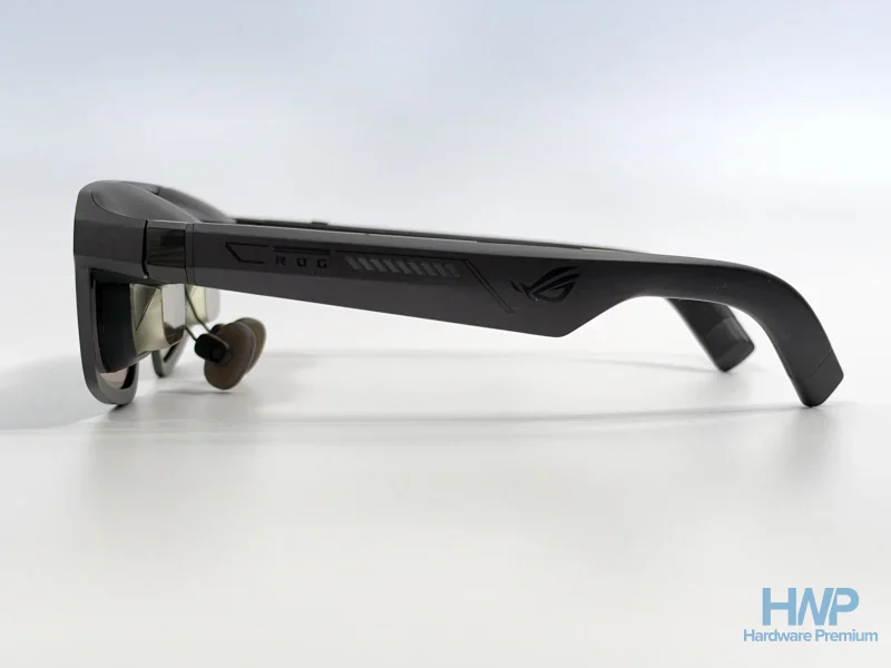

Patillas, ajuste y comodidad
Las patillas combinan bisagras flexibles con tres posiciones de ángulo. Parece un detalle menor, pero no lo es: con el ángulo equivocado, parte de la pantalla virtual se queda fuera de tu vista. Conviene dedicar un par de minutos a encontrar el punto justo antes de la primera partida.
El apoyo en la nariz se ajusta con almohadillas intercambiables en tallas M y L. Con 91 gramos, las ASUS ROG XREAL R1 pesan bastante más que unas gafas normales, y casi todo ese peso cae hacia delante. Por eso la nariz acaba notándolo en sesiones largas, aunque resultan más cómodas de lo que aparentan. A eso se suma que el marco superior se calienta con el uso, algo que se nota en la frente.
En la parte ancha de cada patilla hay una línea de nueve LED con iluminación Aura RGB configurable. No aporta nada funcional. Es puro guiño a la estética ROG, y quien juegue con ellas puestas ni siquiera la verá.
Controles, sonido y conexión

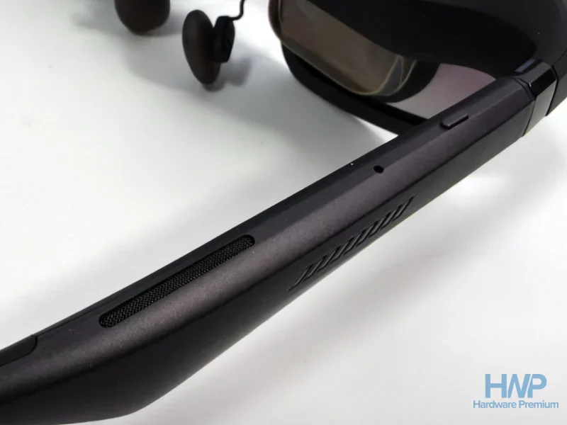

La patilla izquierda remata en el único puerto USB-C, por el que entran vídeo y alimentación con un solo cable. La derecha reúne tres botones: uno de acceso rápido, otro de menú y un basculante para recorrer las opciones. Conectadas a un móvil, son la única vía para ajustarlas.
Arriba y abajo de ambas patillas se abren las rejillas de los altavoces, firmados por Bose. Los acompañan cuatro micrófonos con cancelación de ruido, repartidos entre los dos bordes.

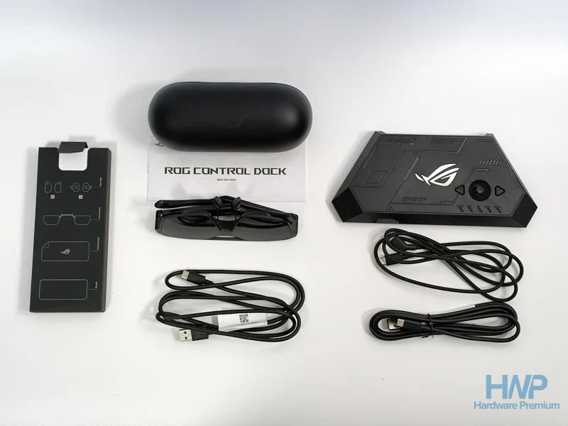

ROG Control Dock: el puente hacia PC y consolas

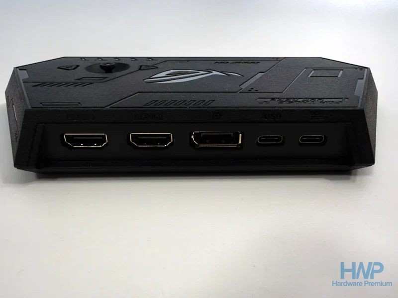

Las gafas solo tienen un USB-C, y no cualquier USB-C sirve. El puerto del equipo debe sacar vídeo por DisplayPort y dar alimentación a la vez. Portátiles, consolas portátiles y muchos móviles cumplen, pero la mayoría de tarjetas gráficas y consolas de sobremesa no.

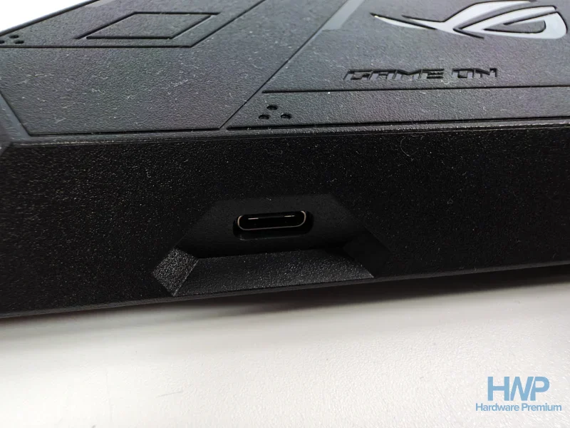

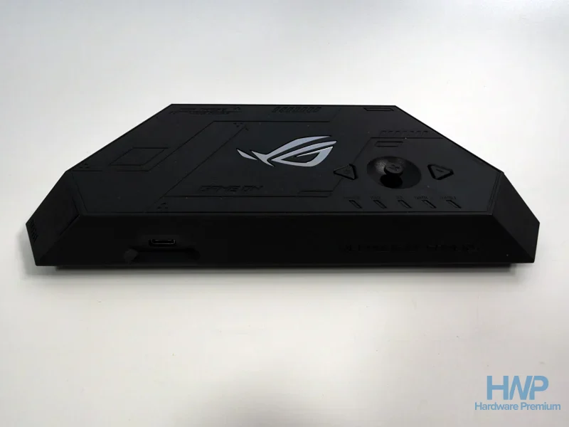

Para eso está el ROG Control Dock, una caja poligonal de plástico con serigrafías al estilo ROG. Mide 21,5 x 10 cm, con apenas 2,5 cm de grosor, y pesa 230 gramos. Detrás recibe dos HDMI 2.0 y un DisplayPort 1.4, y delante sale el USB-C que alimenta a las gafas.
Completan la trasera dos USB-C de entrada: uno lleva datos y corriente, y el otro solo corriente. ASUS separa vídeo, datos y alimentación para que el dock funcione con casi cualquier equipo. A cambio, el escritorio se llena de cables, algo que en un sobremesa se nota bastante.

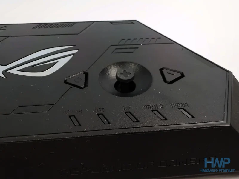

Un mando de monitor sobre la mesa
Arriba hay un botón de encendido, otro para volver atrás y un joystick para navegar por el menú en pantalla. Funciona igual que el de un monitor ASUS, y es mucho más cómodo que pelearse con los botones de la patilla. Unos LED indican además qué entrada está activa y el estado de la alimentación.
Con varias fuentes conectadas, el dock permite saltar de una a otra sin desenchufar nada. Así, las ASUS ROG XREAL R1 pueden servir de pantalla al PC y a la consola sin tocar un cable. También aplica mapeado de tonos HDR10 a la señal que recibe.
Su pega es el tamaño. Para acompañar a unas gafas pensadas para moverse, podría ser bastante más compacto. Aun así, incluirlo de serie es un acierto: sin él, buena parte de las plataformas de juego se quedaría fuera.

Los botones de la patilla
Sirven sobre todo cuando las conectas directamente a un móvil o una consola portátil. El botón rápido alterna con una pulsación entre modo inmersivo y transparente, y con dos abre el menú. Si lo mantienes, lleva directo al ajuste de Frame Rate Boost, el modo de 240 Hz.
El de menú cambia entre anclaje espacial y seguimiento, y una pulsación larga centra y fija la pantalla virtual. Por su parte, el basculante da acceso al menú rápido. Todo funciona, pero memorizar pulsaciones cortas, dobles y largas cuesta un par de sesiones.

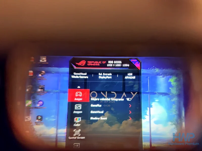

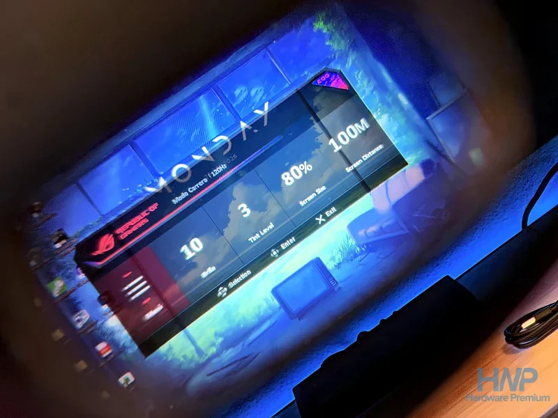

Un menú de monitor gaming
Desde el dock, el menú arranca con cuatro accesos rápidos: brillo, tintado de las lentes, tamaño y distancia de la pantalla. Detrás espera un menú completo, calcado del de un monitor ROG. En Gaming están GamePlus, con mira superpuesta y contador de FPS, los nueve modos de GameVisual y Shadow Boost para aclarar sombras.
Ahí vive también el interruptor de los 240 Hz, desactivado de fábrica: las gafas trabajan a 120 Hz por defecto. No se puede combinar con el modo 3D. Imagen y Color añaden los ajustes habituales, del HDR a la saturación en seis ejes. La mejora de texto merece atención: al 50%, funciona bien.

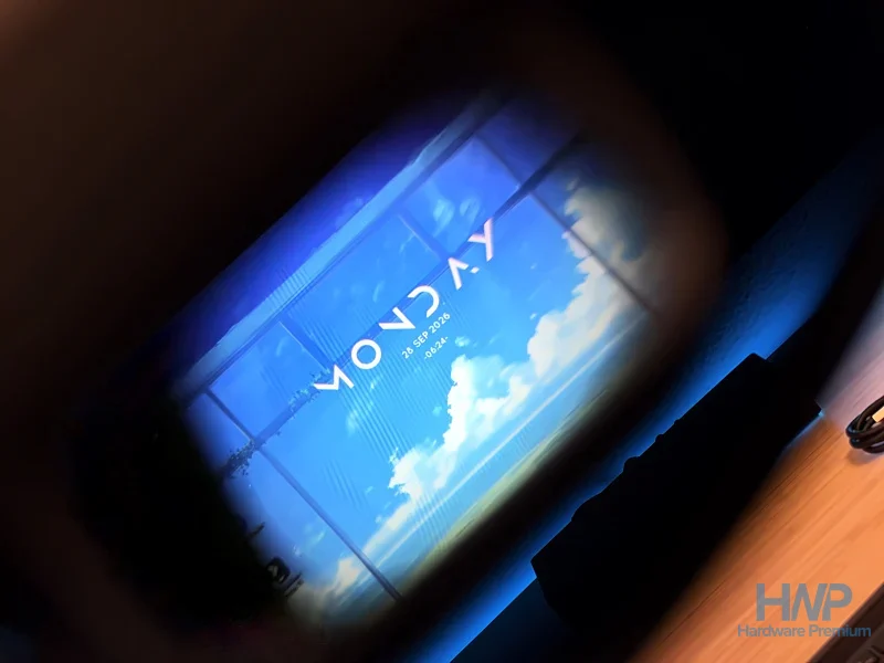

Pantalla y calidad de imagen: Micro-OLED a 171 pulgadas
Las ASUS ROG XREAL R1 usan dos paneles Micro-OLED de Sony de 0,55 pulgadas, uno por ojo, con resolución 1080p. Un prisma plano proyecta la imagen delante de ti y el cerebro funde ambas en una sola pantalla. Con 57 grados de campo de visión, es como mirar una tele de 171 pulgadas colocada a cuatro metros.
Nitidez, brillo y color
La densidad ronda los 40 píxeles por grado, suficiente para que la imagen se vea limpia en juegos y películas. El texto pequeño exige algo más: con un zoom del 110 al 130%, se lee sin esfuerzo y hasta permite trabajar. El brillo de 700 nits y la cobertura del 106% sRGB dan colores vivos, con el negro profundo propio del OLED.
Adaptarse a ellas tampoco cuesta. Con la distancia interpupilar adecuada, no aparecen ni visión doble ni mareo desde el primer minuto. Por eso conviene elegir bien entre la variante estrecha y la ancha antes de comprarlas.

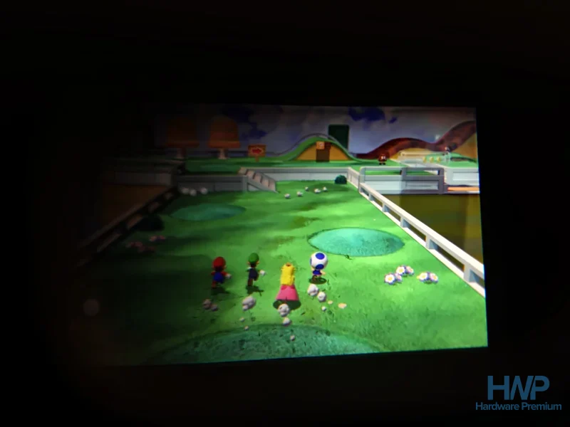

La experiencia cambia por completo con juegos de conducción, aventuras en tercera persona o títulos pensados para mando. Ahí no hace falta precisión milimétrica, y la pantalla gigante se convierte en la gran baza. Recostado en el sofá, con el mando en la mano, se entiende de verdad lo que propone este producto.

¿Puedo usarlas si llevo gafas graduadas?
Sí. La caja incluye un marco para lentes graduadas que se engancha bajo el puente nasal. Trae unas lentes de muestra que sirven de plantilla para que tu óptica te haga las tuyas.
