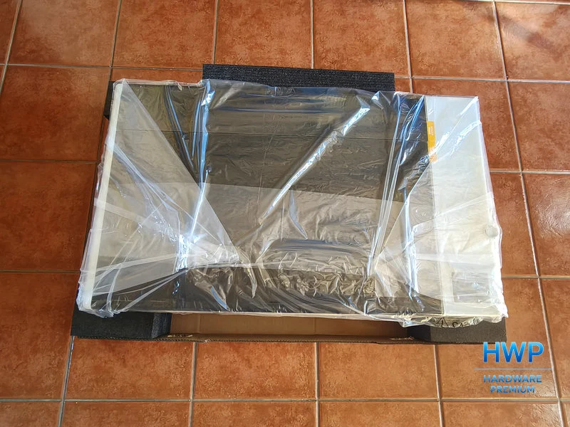

Protecciones y desempaquetado inicial

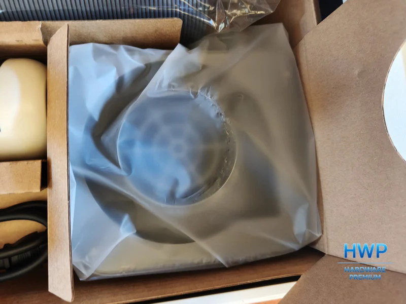

La máquina llega embalada en una caja de cartón reforzado de gran envergadura. Sus dimensiones exteriores alcanzan los 1095 × 725 × 310 mm, con un peso total de 40 kilos con embalaje. El paquete luce el esquema de diseño industrial sobrio característico de la marca. Además, la caja exterior incluye asas e indicaciones para el unboxing.

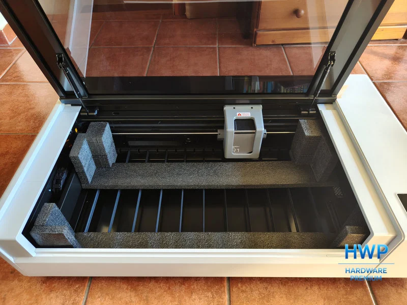

Al retirar el precinto principal, el dispositivo queda al descubierto apoyado sobre una bandeja inferior de cartón grueso. Las cuatro esquinas incorporan cantoneras de espuma de polietileno expandido de alta densidad. Este armazón absorbe cualquier golpe durante el traslado y evita torsiones en el chasis metálico. Asimismo, una funda de plástico transparente sella herméticamente la unidad e incluye bolitas contra la humedad.

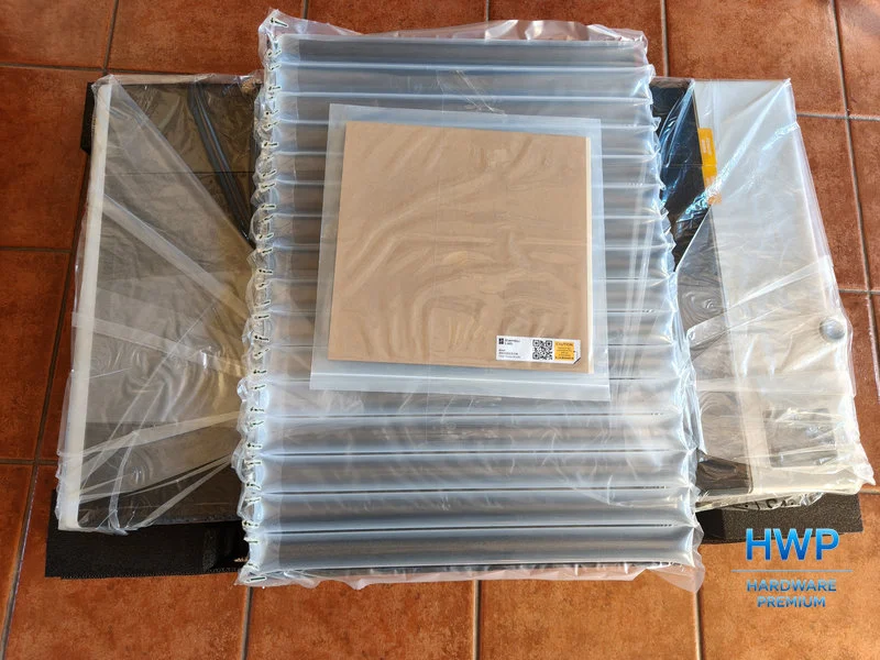

Sobre la cubierta de cristal encontramos una protección tubular inflable de celdas de aire presurizado. Esta barrera amortigua posibles presiones sobre la tapa. Justo encima, Bambu Lab incluye un paquete de muestra con una plancha de metacrilato transparente de 3 mm. El cartón protector cuenta con un código QR con su guía de inicio.

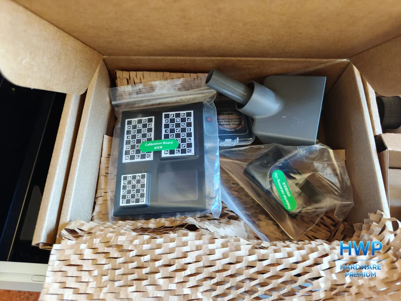

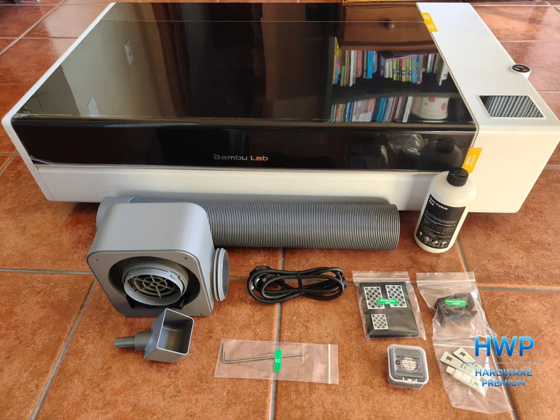

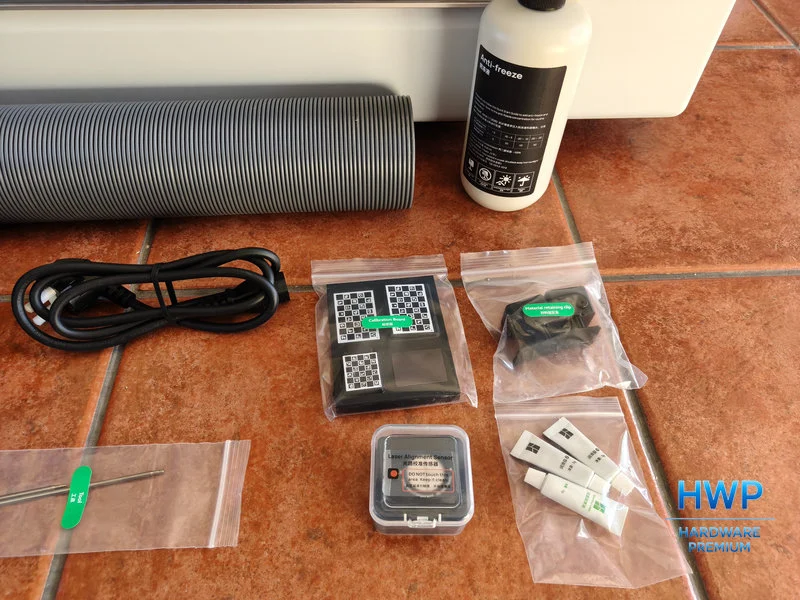

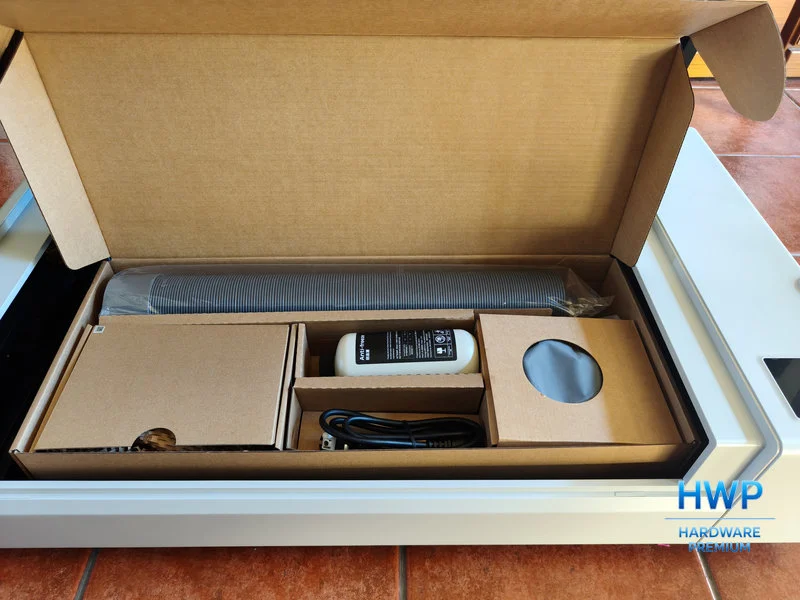

Inventario de componentes y accesorios incluidos

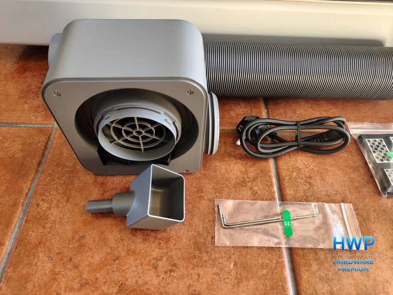

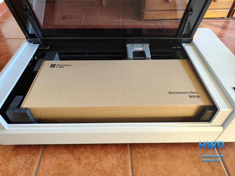

Al levantar la tapa superior, apoyada sobre amortiguadores hidráulicos al igual que el maletero de tu coche. En el espacio interior aloja una caja de cartón denominada Accessory Box. Esta caja descansa encajada entre bloques de espuma negra mecanizada para evitar cualquier contacto con los raíles lineales o el cabezal durante el viaje.

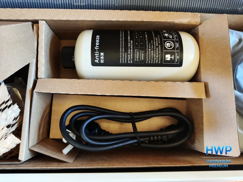

El interior de la caja de accesorios organiza cada elemento en compartimentos individuales troquelados. En la parte superior descansa el conducto corrugado flexible de evacuación de humos. A su lado se sitúa una botella de líquido anticongelante y refrigerante para el circuito térmico del tubo. Debajo encontramos el cable de alimentación y varias subdivisiones con componentes auxiliares.
El usuario dispone de todo lo necesario para arrancar el equipo, excepto por el agua destilada que el usuario tiene que comprarla. El lote incluye la turbina de extracción externa con conector de 4 pines, un embudo de llenado con boca estrecha, el tubo corrugado y el anticongelante. Además, contiene tarjetas de calibración, pinzas de sujeción para piezas, llaves Allen, lubricantes y el sensor de alineación láser.

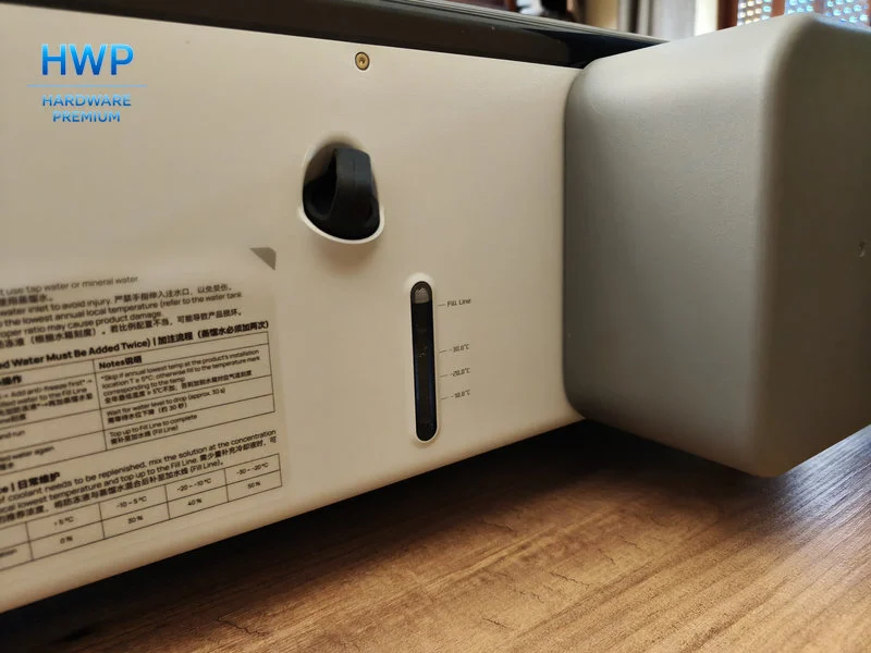

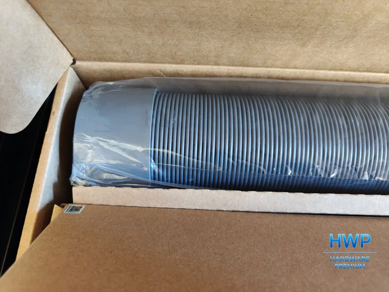

Llenado del circuito de refrigeración y extracción

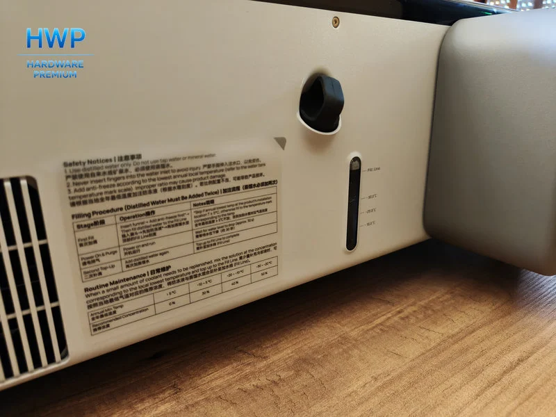

La puesta en marcha inicial requiere completar dos tareas mecánicas básicas. En primer lugar, se debe llenar el depósito del circuito cerrado de anticongelante si es necesario y agua destilada. Para ello, la parte trasera incorpora una boca de llenado superior protegida por un tapón negro. El embudo de plástico incluido facilita el vertido del líquido refrigerante suministrado para que no derrames accidentalmente el agua sobre la máquina.
Una mirilla vertical transparente situada justo al lado permite vigilar el nivel del fluido en tiempo real. El usuario debe mantener el nivel entre las marcas de mínimo y máximo. Por otro lado, la turbina de evacuación de humos se acopla a la tobera circular trasera de 100 mm. La turbina incluye un conector eléctrico de 4 pines que enlaza con la placa base para regular su velocidad mediante modulación PWM.

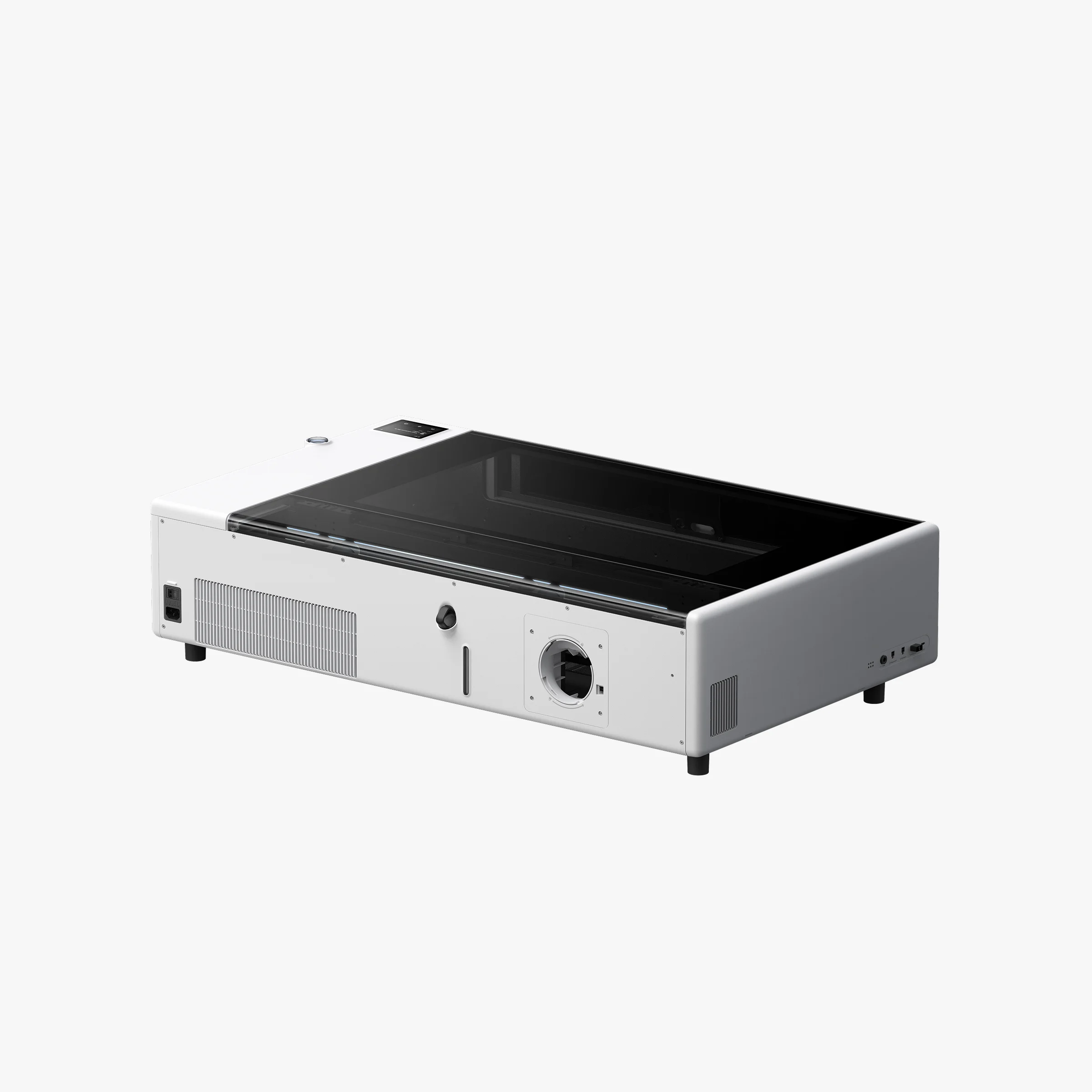

Construcción exterior y cabina estanca Clase 1

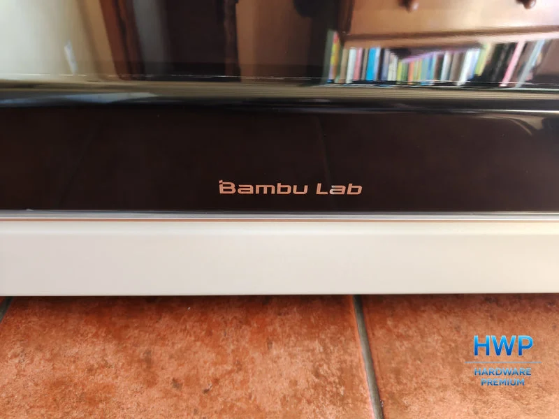

El chasis de la máquina presenta unas líneas muy limpias con bordes redondeados y acabado en blanco satinado. Sus dimensiones de 940 × 560 × 200 mm y su peso de 33,5 kg reflejan una gran calidad en los materiales elegidos, haciendo la máquina muy fuerte. La base descansa sobre cuatro patas de goma antivibración que aíslan la superficie de apoyo durante los cambios de aceleración del cabezal.

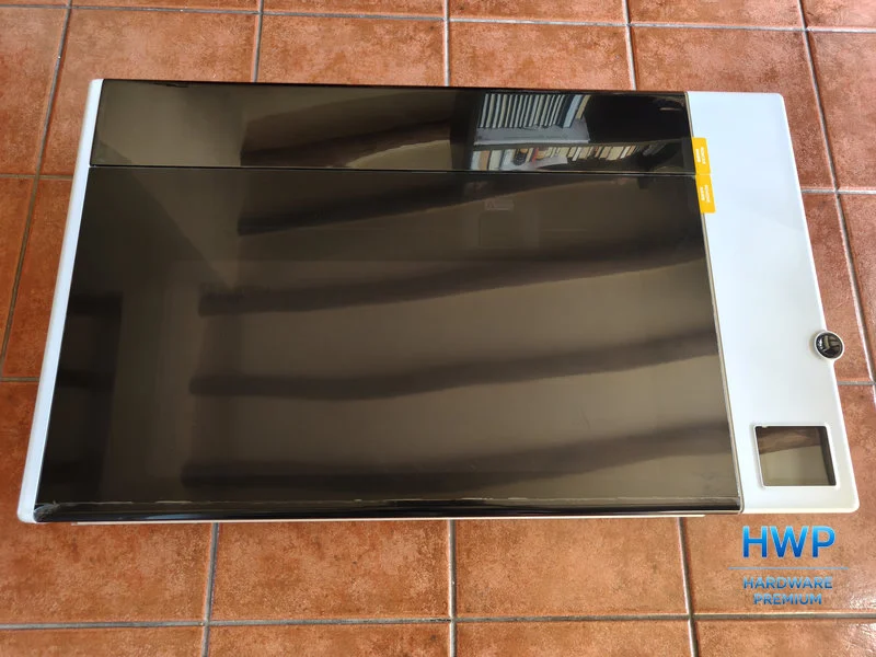

La cubierta superior de cristal oscuro actúa como filtro óptico certificado para contener la radiación de 10,6 µm del láser de CO₂. Gracias a este blindaje, el equipo cuenta con certificación de seguridad láser Clase 1 bajo la norma IEC 60825-1. Por consiguiente, no exige utilizar gafas protectoras mientras la cabina permanezca cerrada. Un sensor de efecto Hall detiene la emisión si la tapa se levanta por descuido.
Panel de control lateral y conexiones traseras

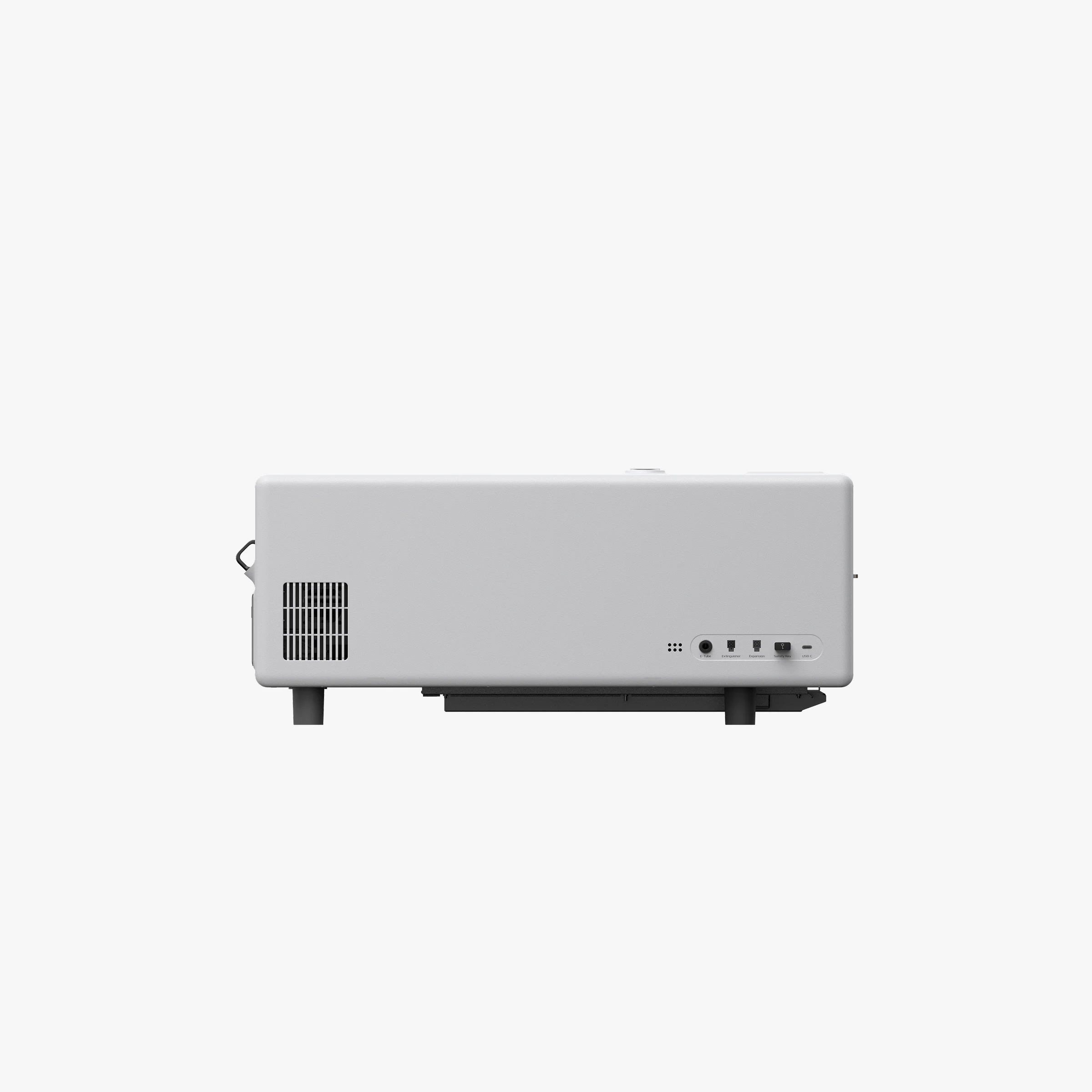

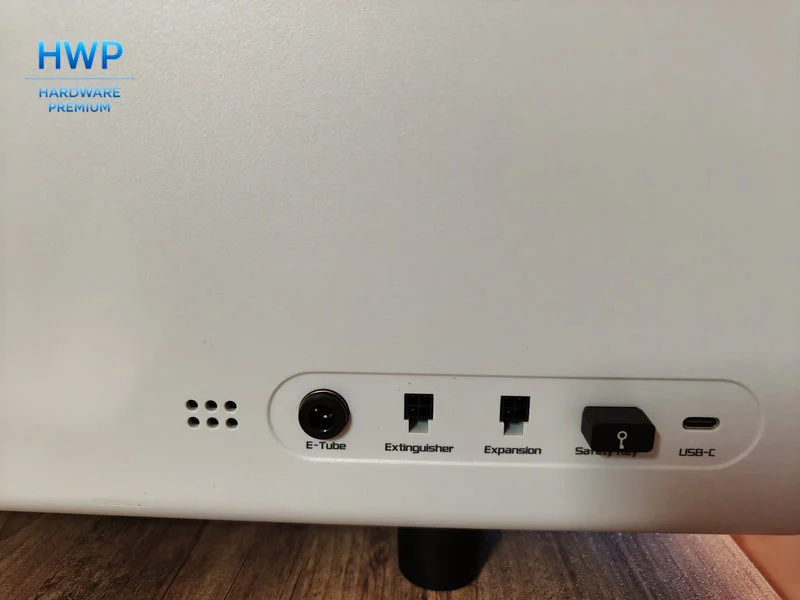

En el costado izquierdo encontramos el panel de interfaces auxiliares. Este bloque agrupa una toma neumática y un conector de 4 pines para el sistema opcional de extinción de incendios. A su lado se sitúa un segundo puerto de expansión para accesorios inteligentes como el purificador E1 Pro. Además, incorpora la ranura para la llave física de seguridad, Safety Key, y un puerto USB-C para operar sin conexión.

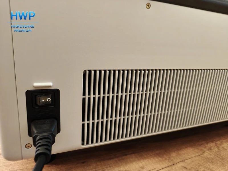

El panel trasero reúne las funciones térmicas y neumáticas más críticas del equipo. En él se aprecian las rejillas de ventilación forzada del radiador interno y el conector de alimentación AC con interruptor general. Asimismo, destaca la toma de agua con embudo, la mirilla de nivel del depósito y la tobera de extracción de humos de 100 mm de diámetro.

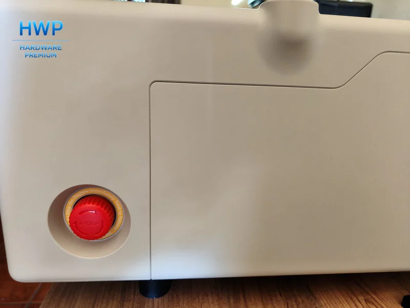

En el lado derecho destaca un pulsador tipo seta de parada de emergencia con rearme por giro. Este elemento corta el suministro eléctrico del tubo y de los motores ante cualquier anomalía imprevista. Justo encima, en el bisel superior, se ubica una pantalla táctil en color y un pulsador físico circular. Por estricta normativa de seguridad, todo trabajo enviado por red debe confirmarse pulsando este botón presencialmente.
Al observar la máquina desde arriba, se aprecia la distribución de la zona de trabajo de 600 × 300 mm. La base monta una parrilla de barrillas metálicas extraíbles con gomas. Estas barillas reducen la superficie de contacto con la pieza para evitar reflejos indeseados en la cara posterior. Debajo descansa una bandeja de residuos extraíble para limpiar cenizas y recortes con rapidez.

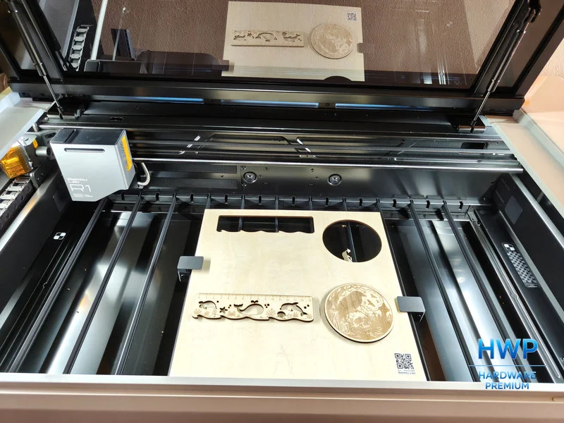

Pruebas de corte y grabado en madera

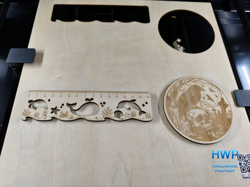

Para comprobar el rendimiento real en taller, realizamos varias piezas de prueba sobre el contrachapado oficial de haya de 3mm. Esta plancha integra un código QR en la esquina inferior. Por consiguiente, el software detectó el material de forma instantánea. El sistema cargó los perfiles de potencia y velocidad.

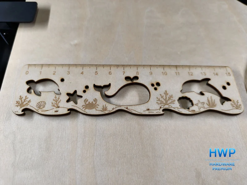

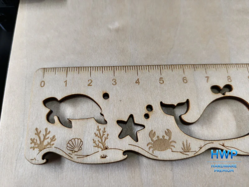

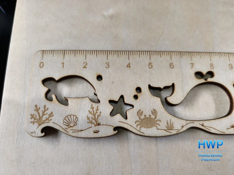

Corte vectorial y microcalado: regla marina
La primera prueba consistió en la prueba que viene en el propio software Bambu Studio. Es una regla con dibujos marinos. Este diseño combinó grabado lineal de alta precisión con corte perimetral e interior. Las marcas milimétricas de la escala son totalmente nítidas. Además, los números conservan una legibilidad perfecta sin quemaduras en los bordes.
Por otro lado, los cortes interiores de los animales marinos exigían giros cerrados muy agresivos. El sistema mecánico demostró su calidad aquí. Las curvas de la ballena y la tortuga salieron limpias, sin escalones ni rebotes. Asimismo, la bomba de aire evitó cualquier rastro de tizne en la superficie frontal.

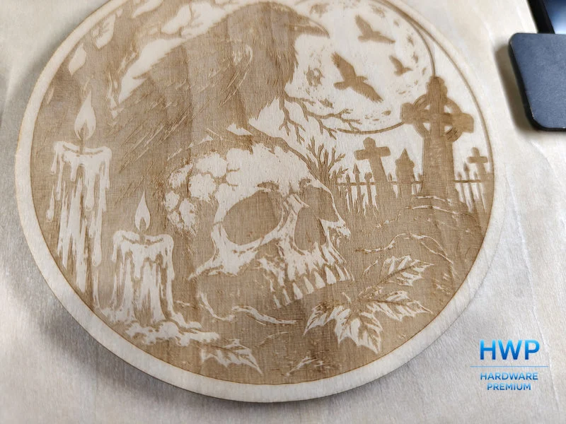

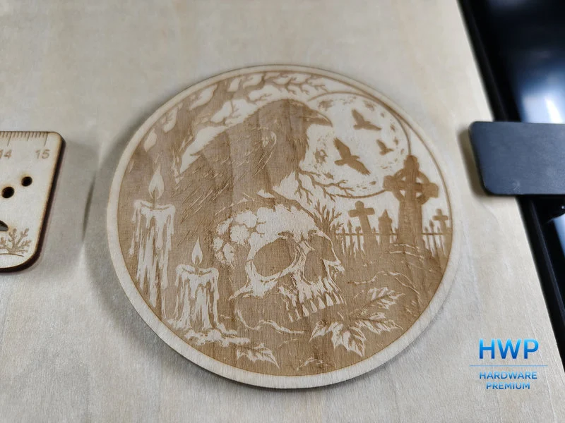

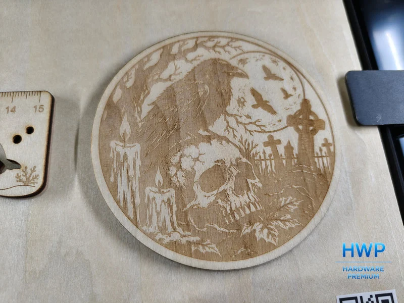

Grabado de posavasos
En segundo término, probamos con un posavasos circular. Esta prueba sometió a examen la lente de foco para detalles. El resultado exhibe un contraste de matices muy homogéneo en todo el círculo.
De hecho, la modulación dinámica de potencia según la velocidad evita que las esquinas se oscurezcan. Los detalles y la definición son impresionantes, sobre todo se aprecia en las velas derretidas y las plumas del cuervo, estás parece que tienen volumen real. Tampoco hubo desfases en las líneas de barrido. Por consiguiente, la cinemática de la R1 garantiza acabados artísticos profesionales con una facilidad pasmosa.
